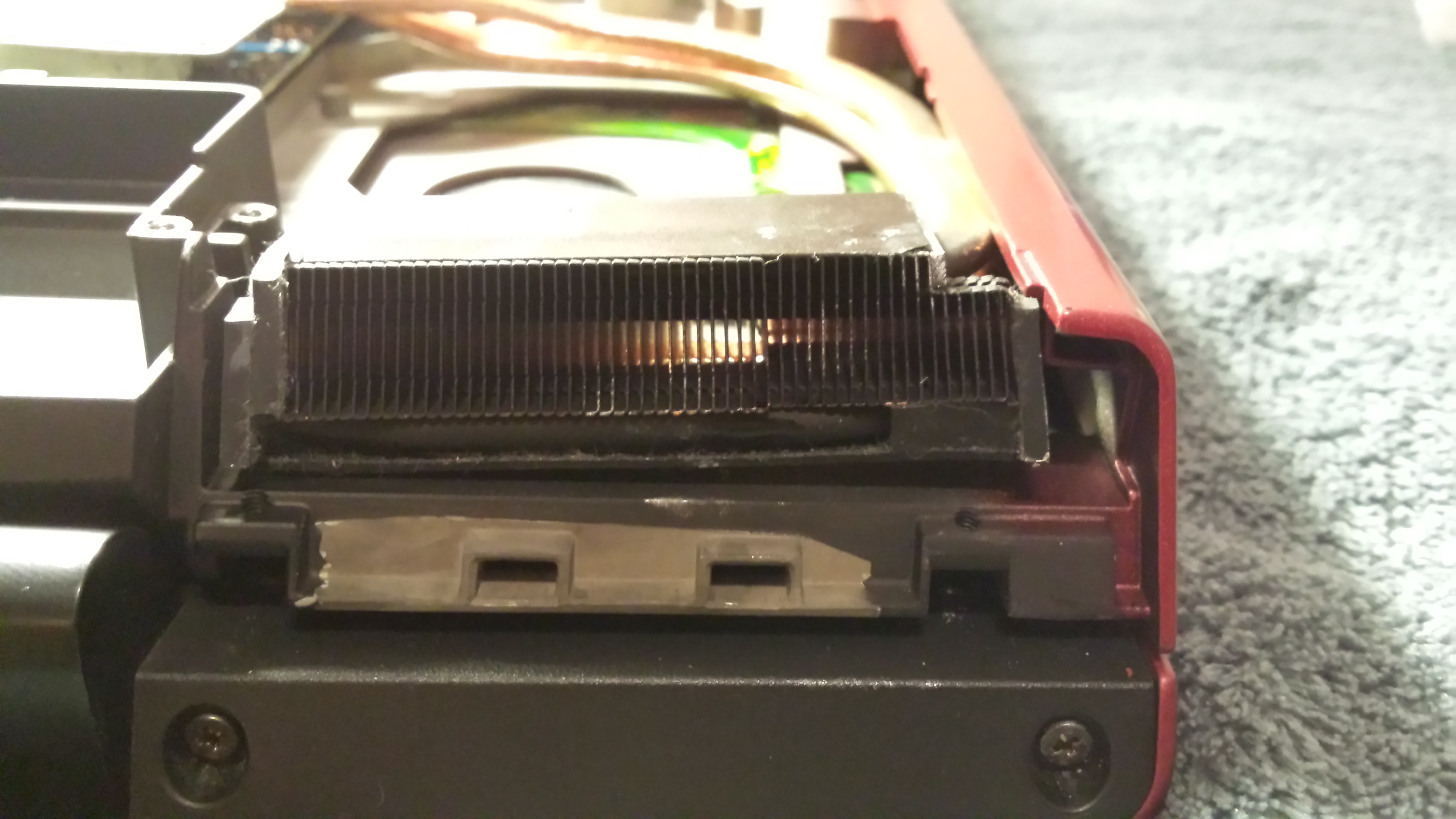

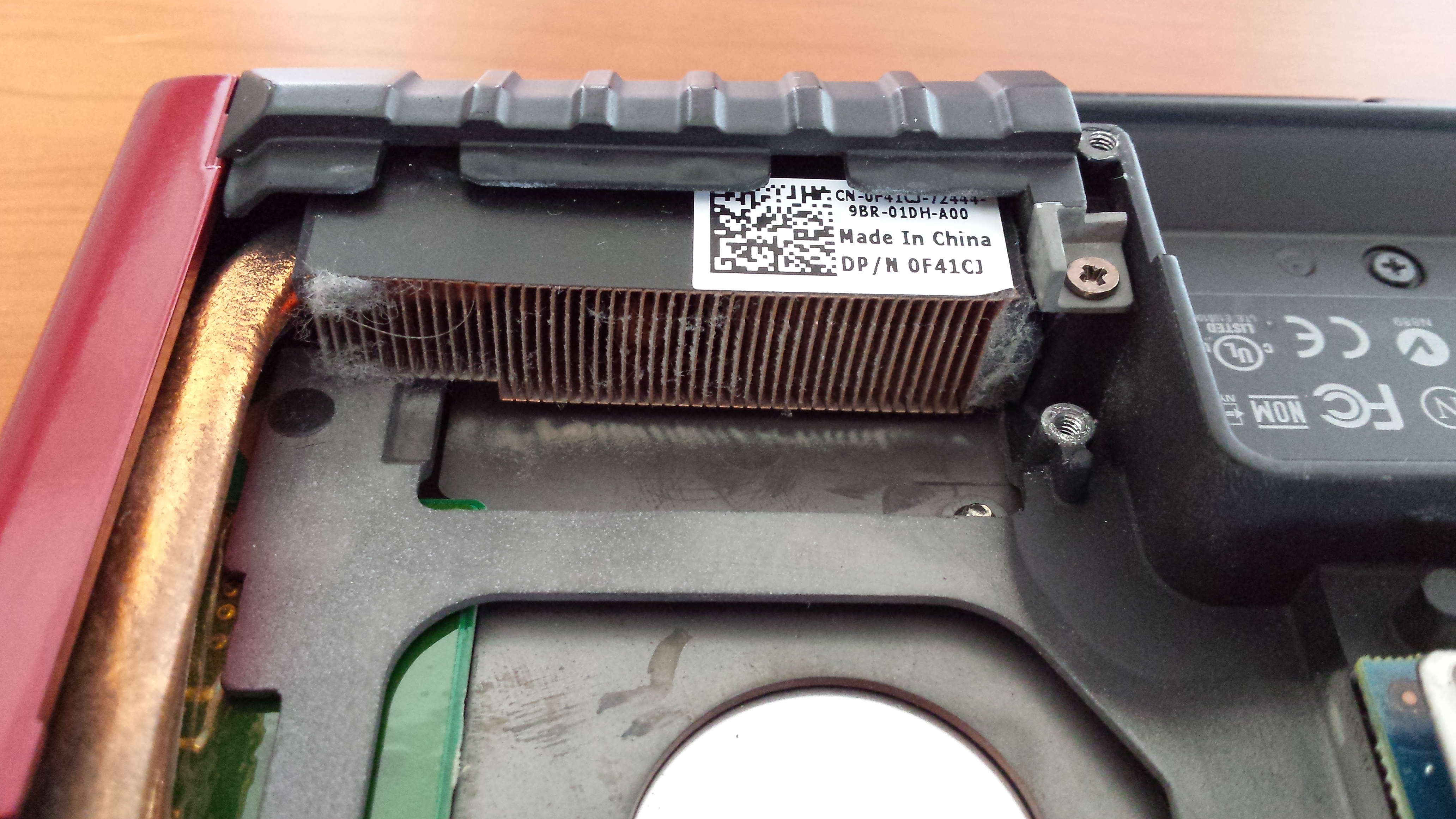

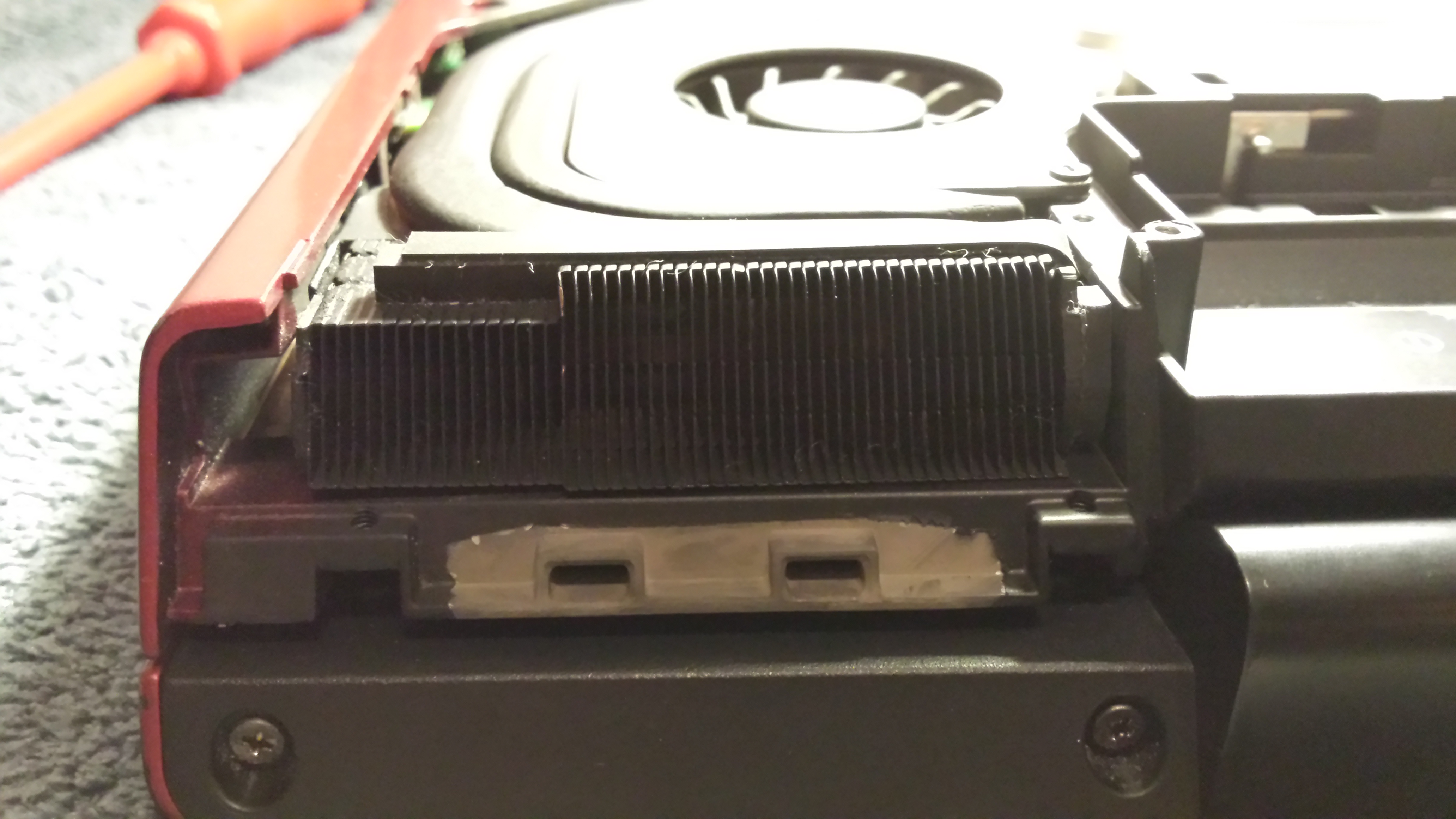

Soo, ich war nich faul und hab mal den m15x zelegt (nur auf die Schnelle).
Das erste Bild zeigt die Kühlrippen.
Ist das viel Staub oder ehr normal?... Kann es daran schon gelegen haben?
Das hab ich natürlich entfernt.

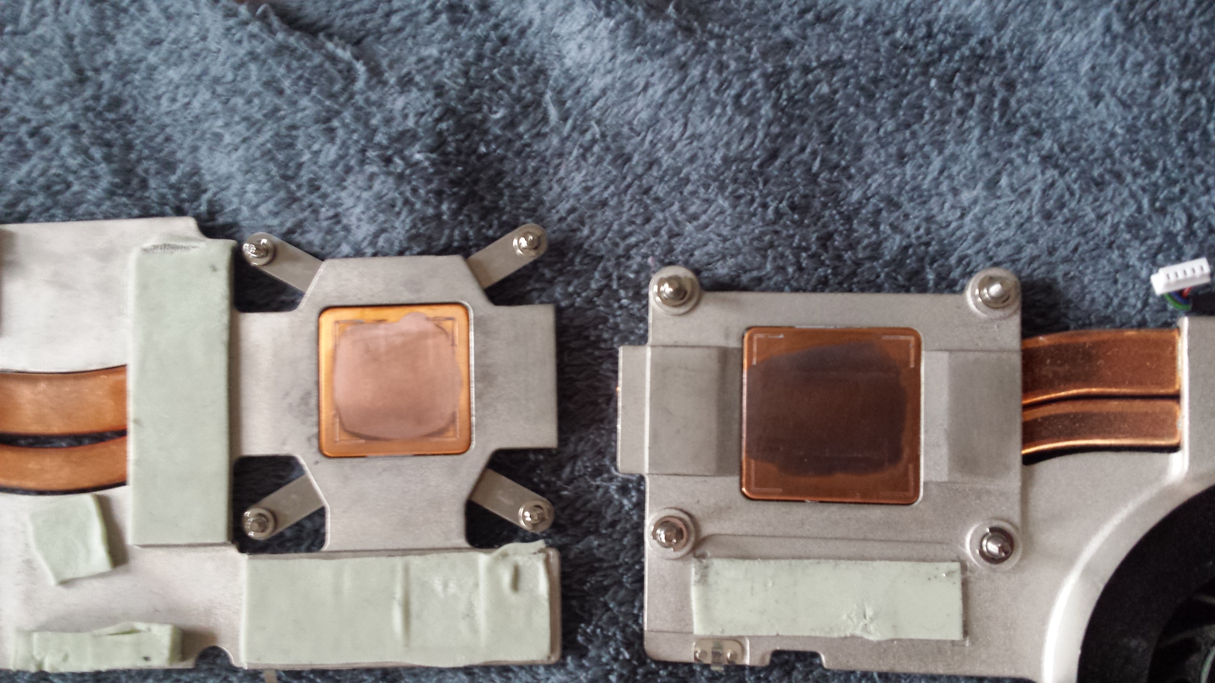

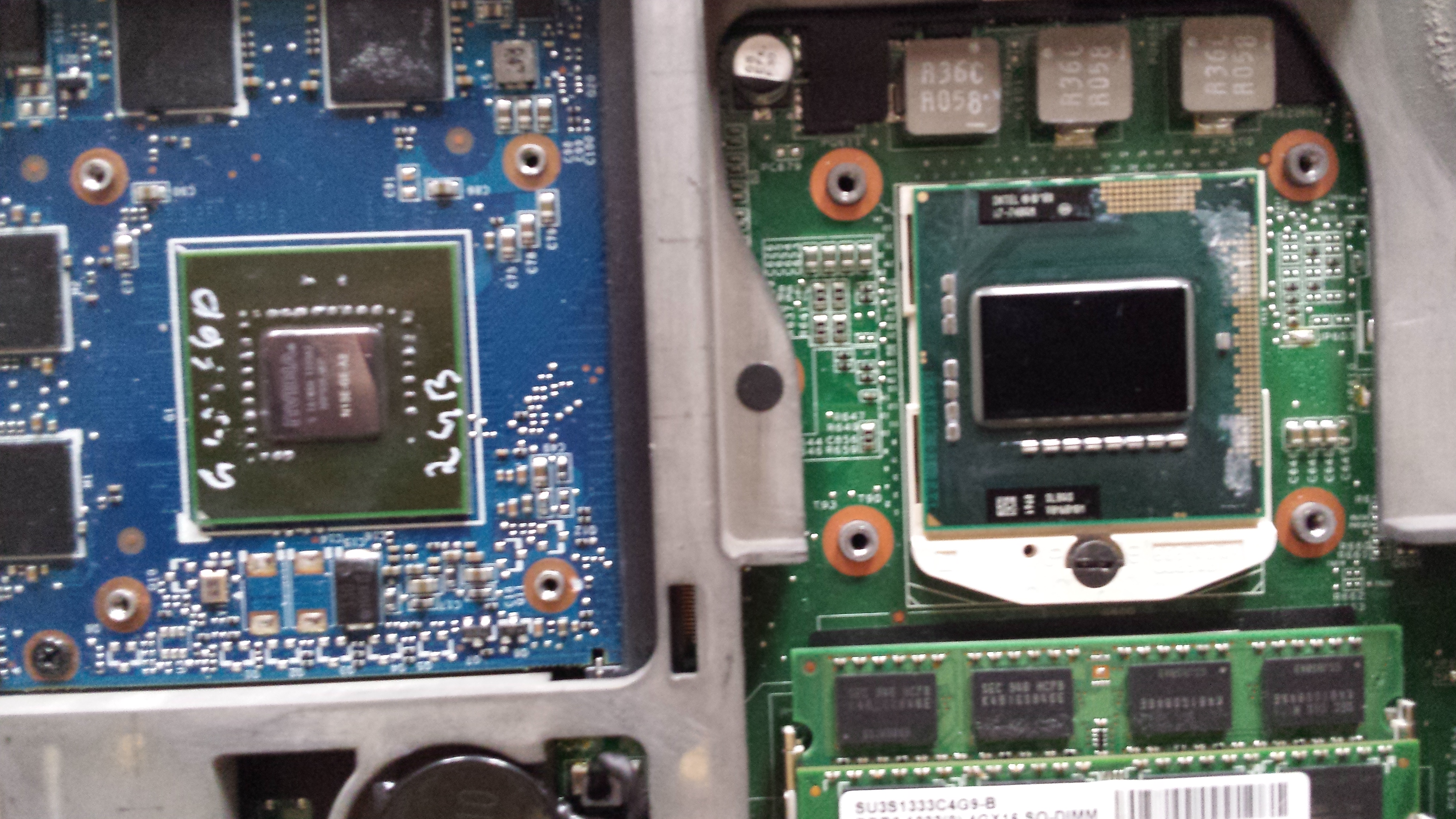

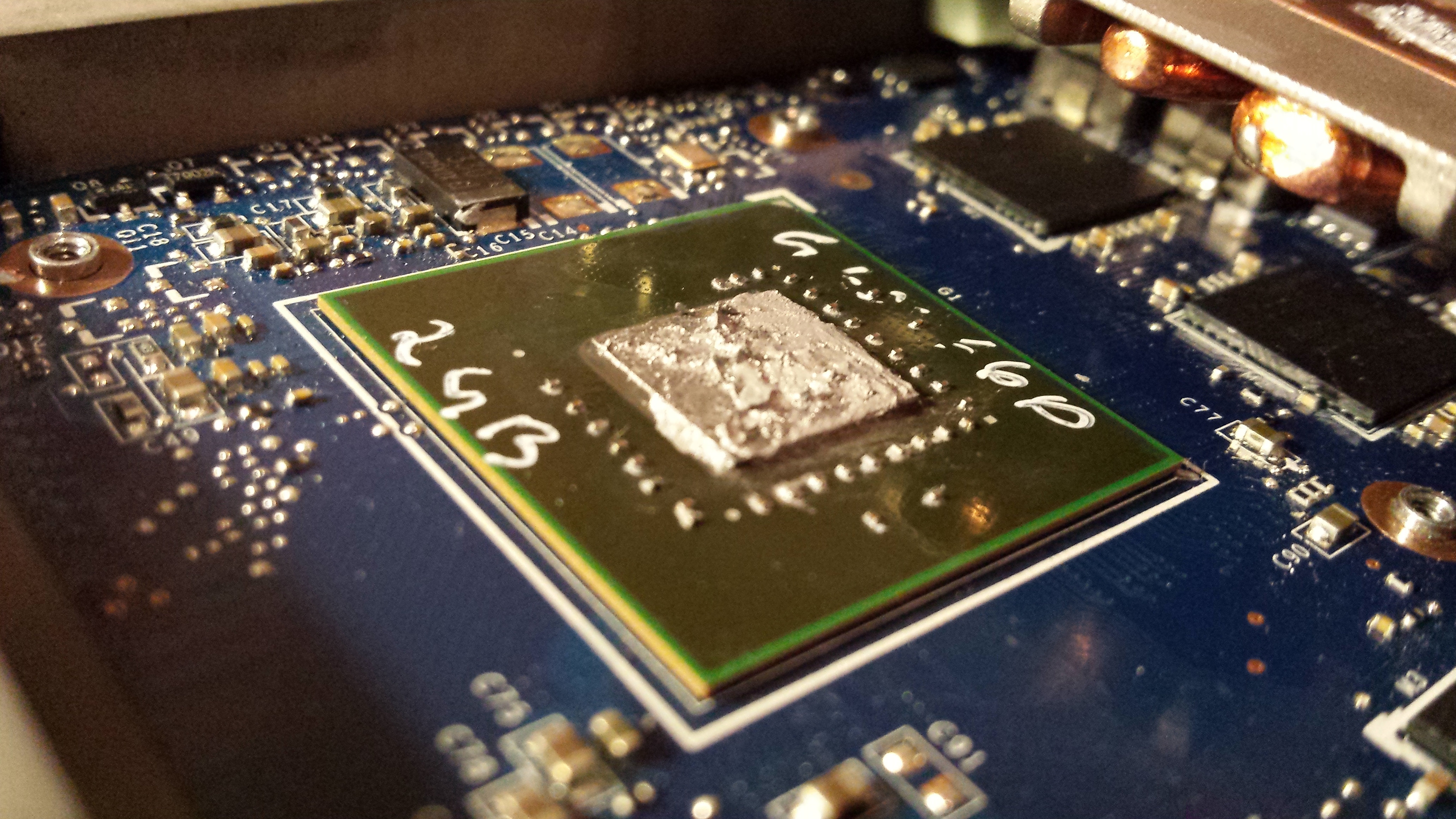

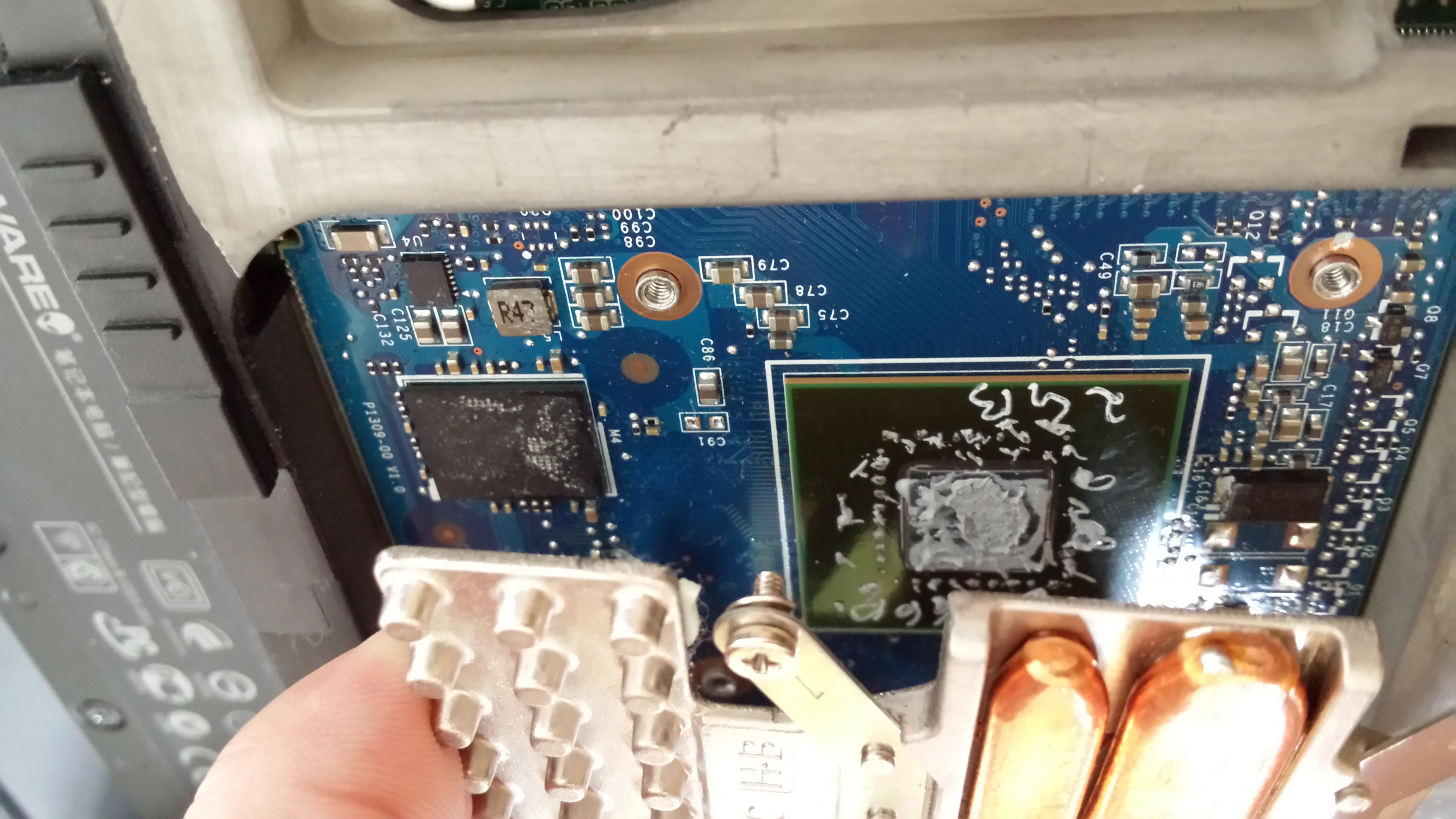

Das 2te Bild zeigt die Grafikkarte von oben. Leider konnte ich kein besseres Bild machen, da ich es nur auf die Schnelle zerlegt hab und daher den Kühlkörper nicht komplett entnehmen konnte.
Ist das, was zu sehen ist WLP?? Ich dachte sowas benutzt man nur an der CPU.
Wie sieht diese hier aus? Ok oder auf alle Fälle erneuerungsbedürftig?

Ist zwar etwas Staub drin, aber viel ist es nicht.
Bei der WLP dreht sich mir der Magen um. Hast du WLP Zuhause? wenn nicht, ab in den nächsten Shop und eine Tube kaufen. Dann die GPU von der alten Paste säubern und neue WLP auftragen.
Ohne WLP eine GPU zu betreiben ist Selbstmord. Hier noch ein Video wie es gemacht wird, zwar von einem ASUS aber im Prinzip ist es das gleiche.
MFG
Spätestens jetzt nachdem du den Kühlkörper von der Wärmeleitpaste getrennt hast, muss die erneut aufgetragen werden XD
Der Staub auf den Kühlrippen war meiner Meinung nach nicht besonders schlimm, aber ganz sauber ist natürlich besser.

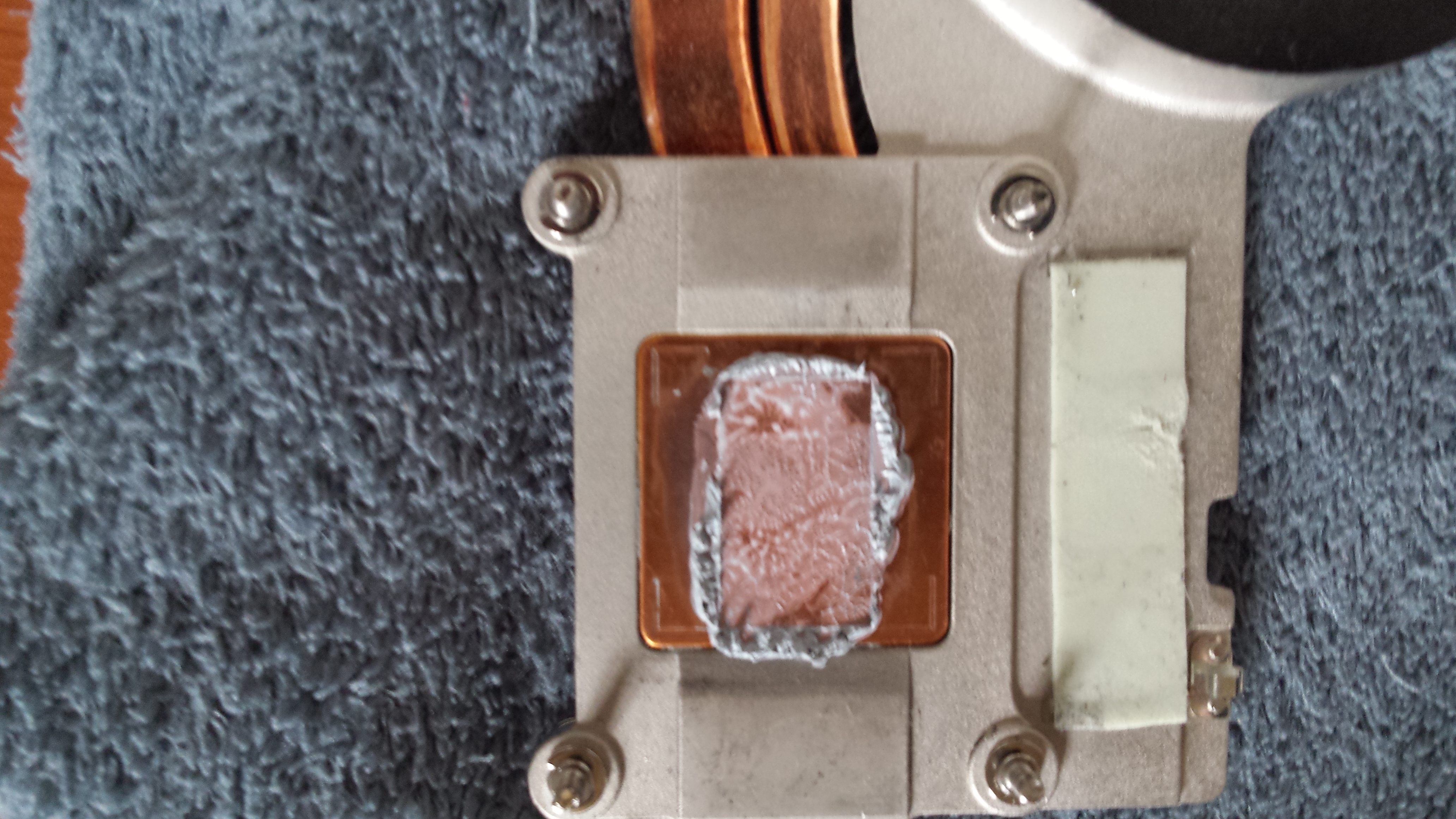

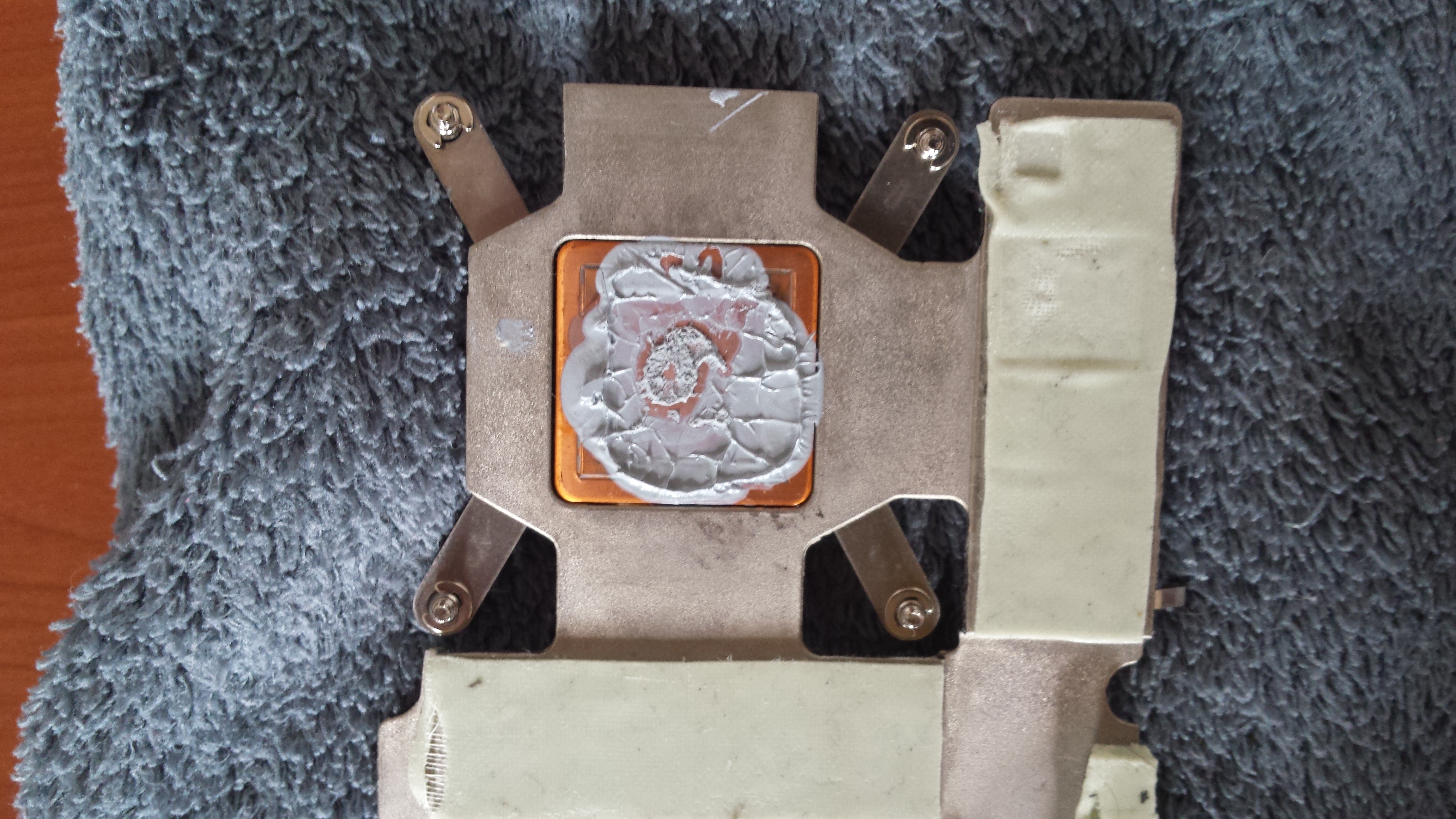

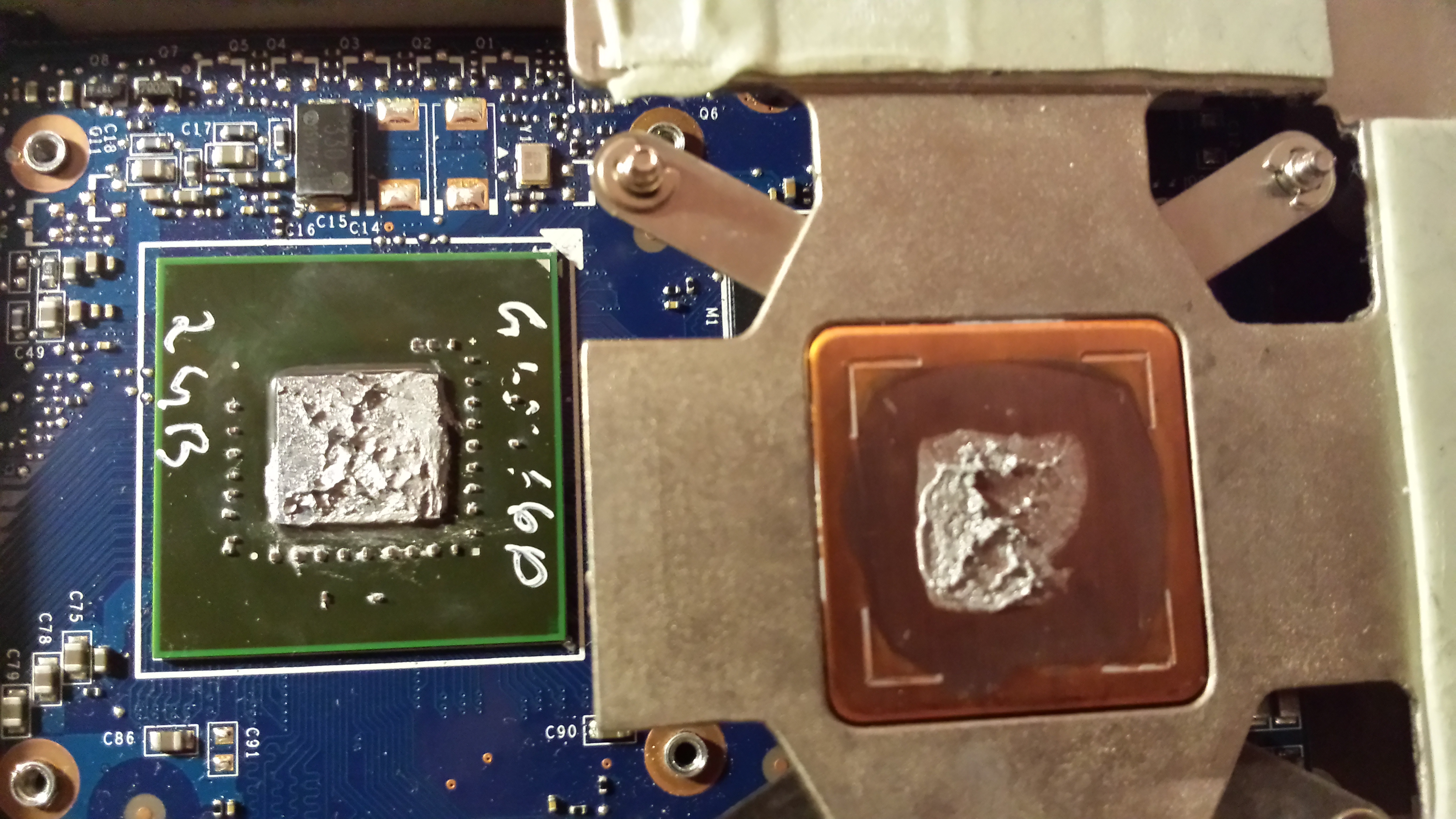

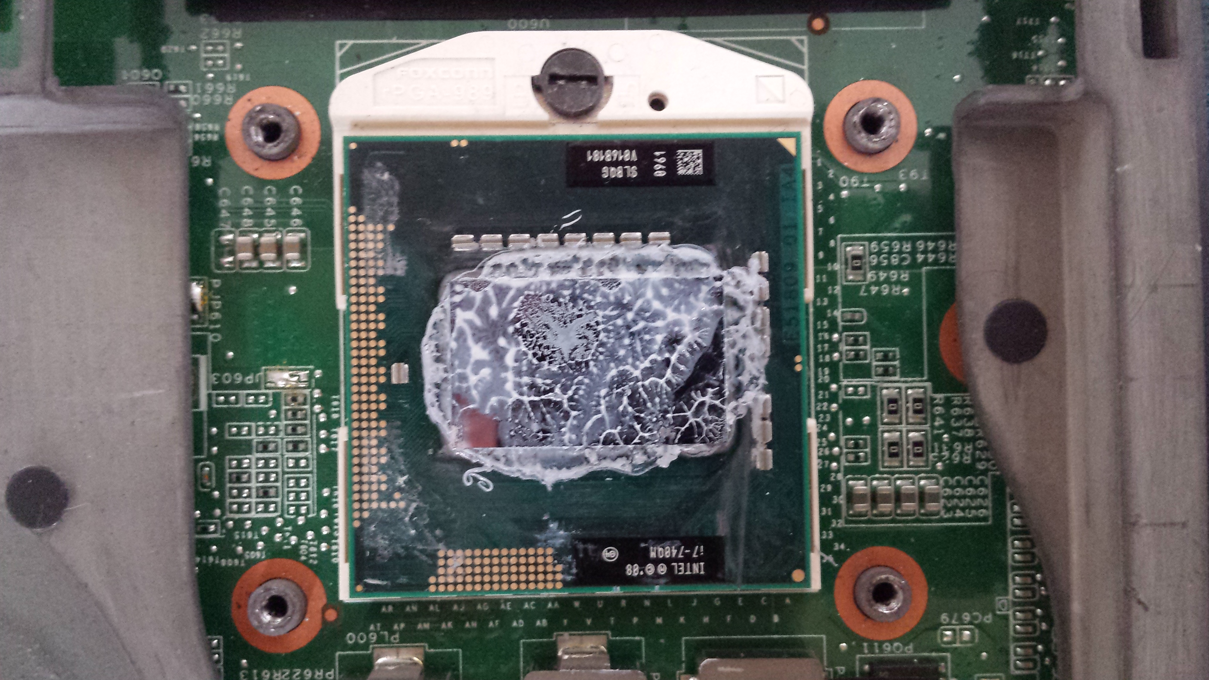

So, ich war los und hab WLP gekauft. Nun hab ich den Alien zerlegt und siehe da... ICH WEISS ES NICHT ^^.Also es ist auf alle Fälle Paste darunter.
Ist das jetzt zu viel? Zu wenig? Oder falsch verteilt? Oder zu alt?
Was sollte ich jetzt tun? WLP komplett entfernen und erneuern?
Wie sieht es beim Kühlfelt aus? da ist auch ne dicke ungleichmäßige Schicht drauf.
Ich würde mich über eine rasche Antwort freuen, da er grad zerlegt ist :)
CPU sieht so ähnlich aus, aber schaut selbst im Anhang
Ps. In Priest sein Video hab ich gesehen, dass nur auf der Platine Paste war. Hier sehe ich allerdings, dass einiges daneben ist...sogar die kleinen spitzen "Penöpel" sind voll Paste.
Hi
also du solltest auf jedenfall die alte WLP komplett entfernen. Meines Erachtens ist da teilweise etwas zu wenig drauf. Es soll nicht über die Kanten herausquellen, dennoch sollte die gesamte Oberfläche der Platine mit einer dünnen Schicht WLP bedeckt sein.
Ob die zu alt ist, ist anhand von Bildern schwer zu sagen. Aber meistens fängt die mit dem Alter an, fest bis hart zu werden.
Zu den Kupferkühlfeldern: Mach von denen auch die alte WLP ab. Es gibt wohl auch Leute, die machen die neue WLP auch auf die Kühlfelder. Allerdings ist des Schwachsinn. Durch des aufdrücken auf die Platine verteilt sich die Paste ja dann sowieso. Dadurch haste meist eher dann zu viel Paste drauf und es drückt sich an den Seiten raus.
Bearbeitet von LJGibbs
@Kopfjäger: Geh jetzt hin, klau deiner Freundin den Nagellackentferner und mach die Flächen von GPU und Kühler wieder schön glänzend. Dann kurz 5 Minuten Ausdünsten lassen und nun die neue WLP nur auf die GPU/CPU auftragen, nicht auf den Kühler.
Schau dir das Video an, da wird es genau gezeigt. Ich selbst verstreiche die WLP jedoch nicht sondern mache entweder eine kleine " Wurst " in der Mitte oder nur ein Erbsengroßer Punkt.

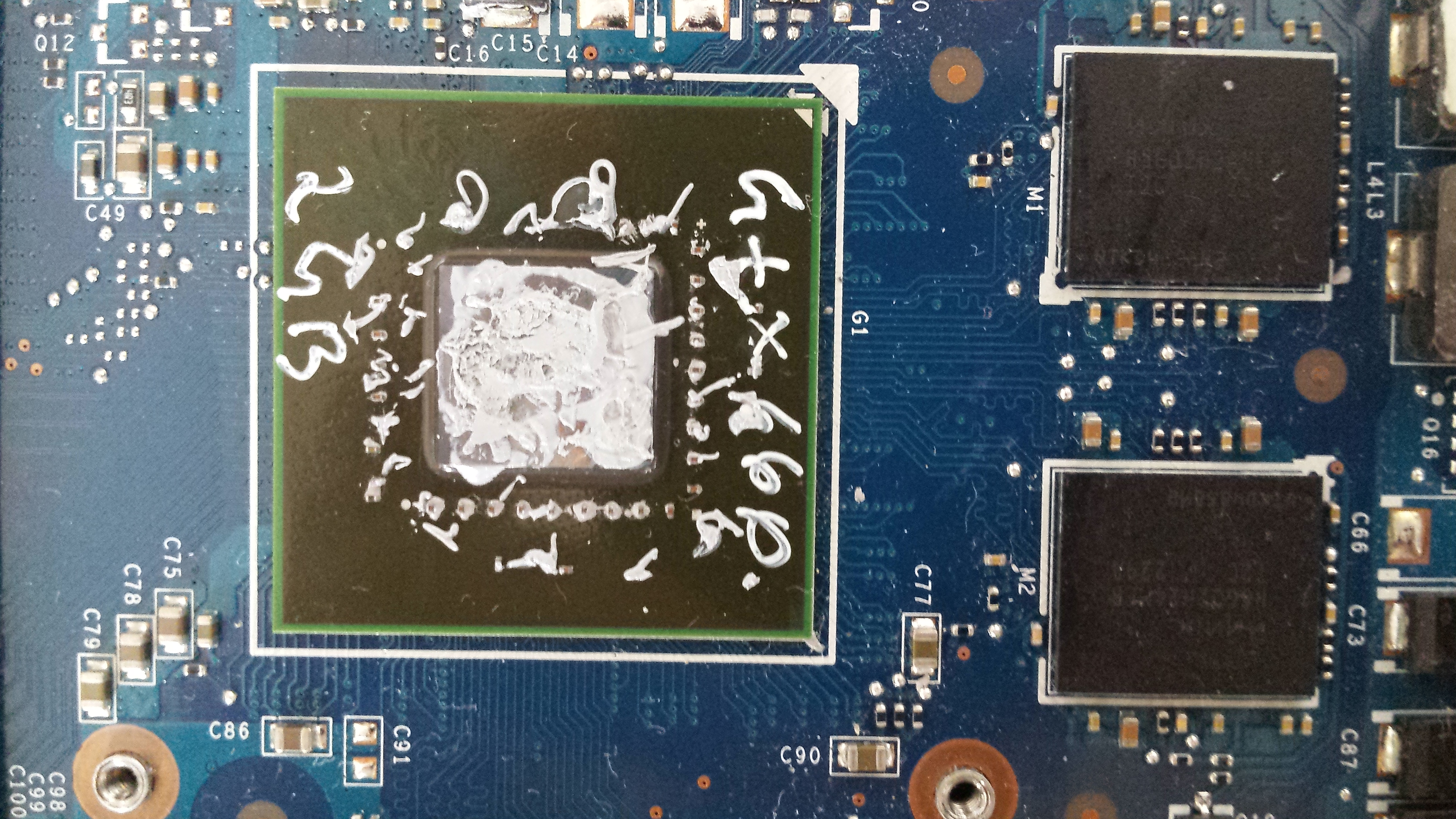

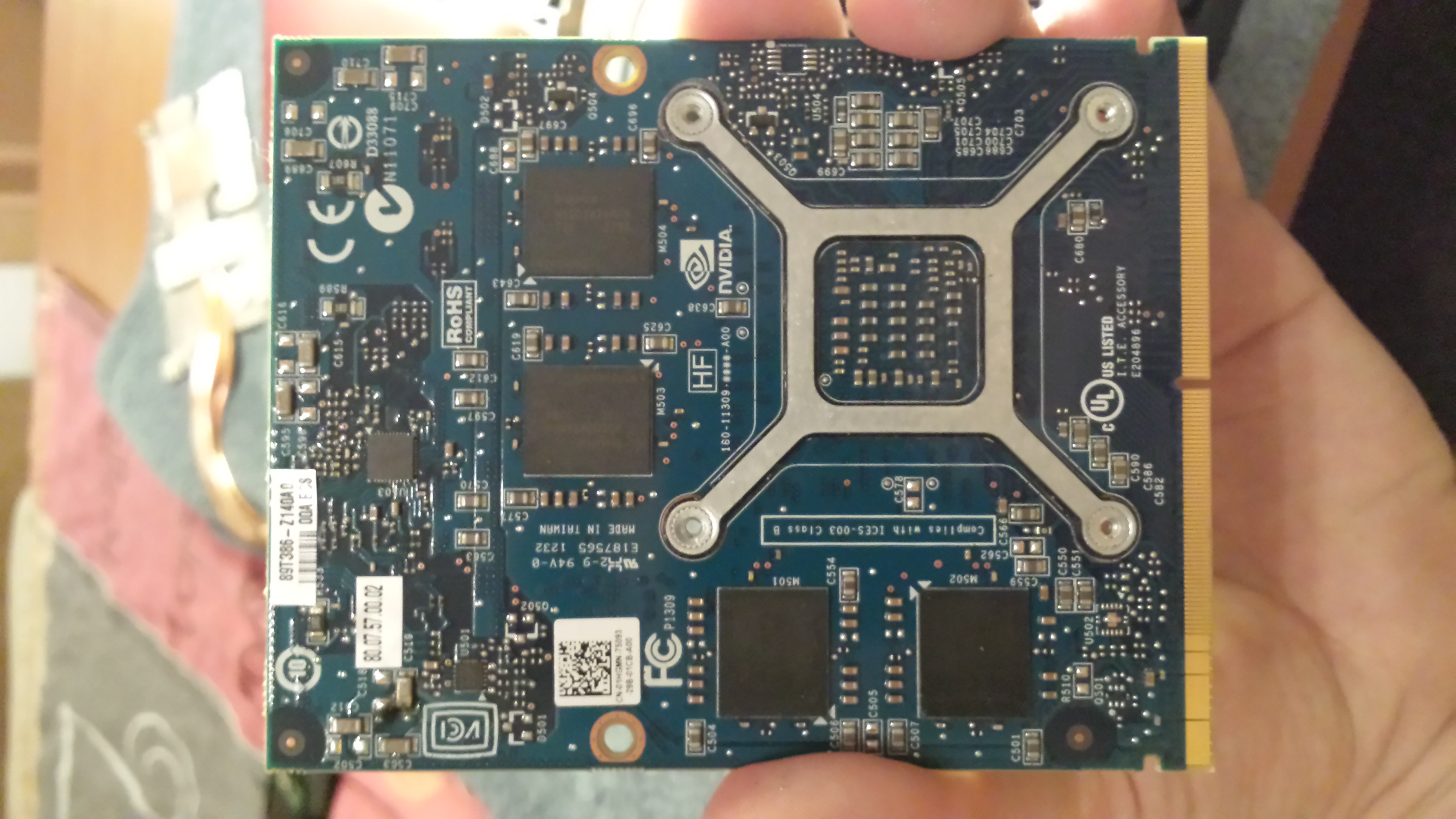

So, ich hab alles wieder schön glänzend bekommen (siehe Anhang).
danach hab ich wie im Video beschrieben und gezeigt die WLP aufgetragen.
Dann hab ich alles wieder ordentlich zusammengesetzt.

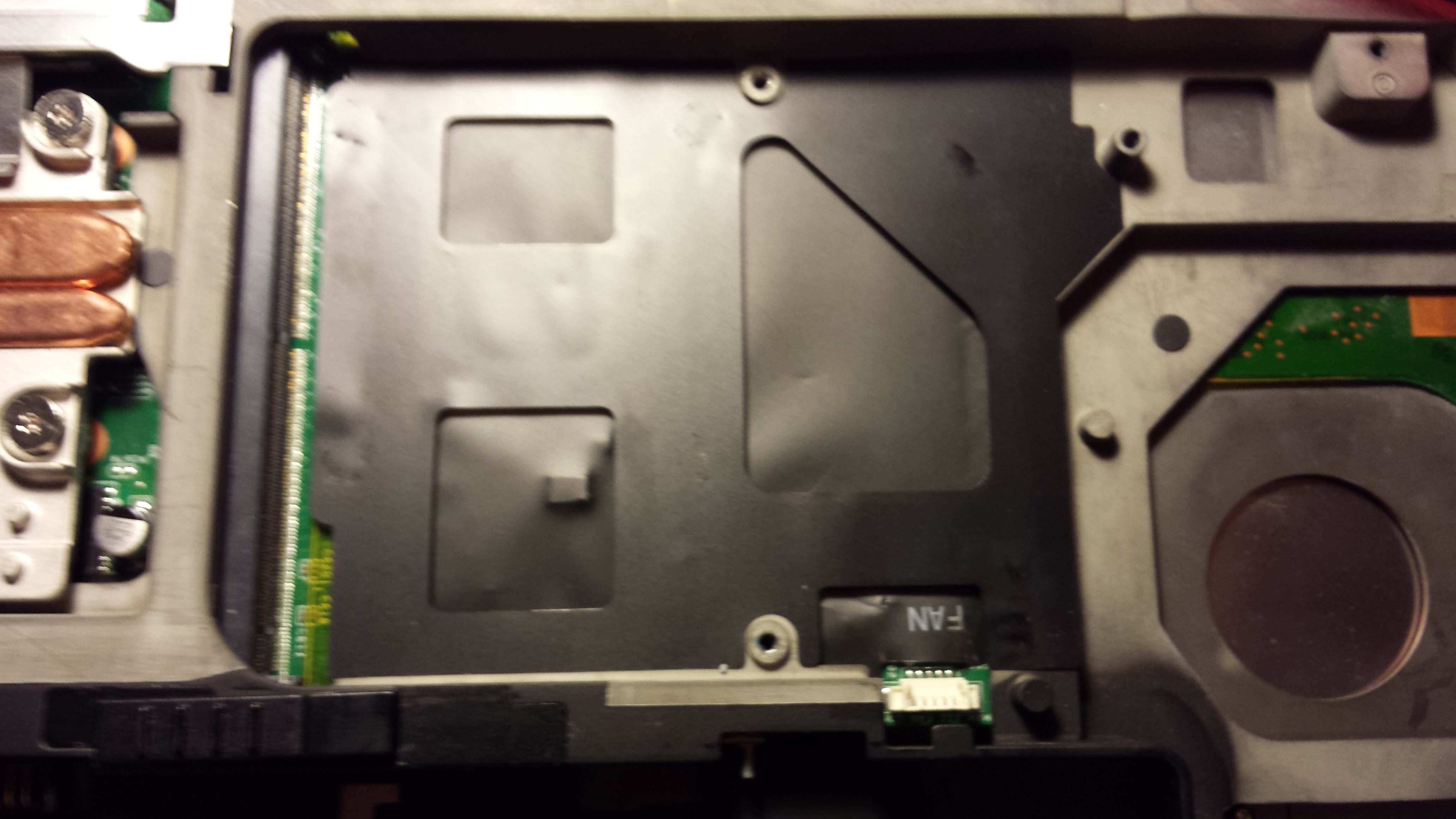

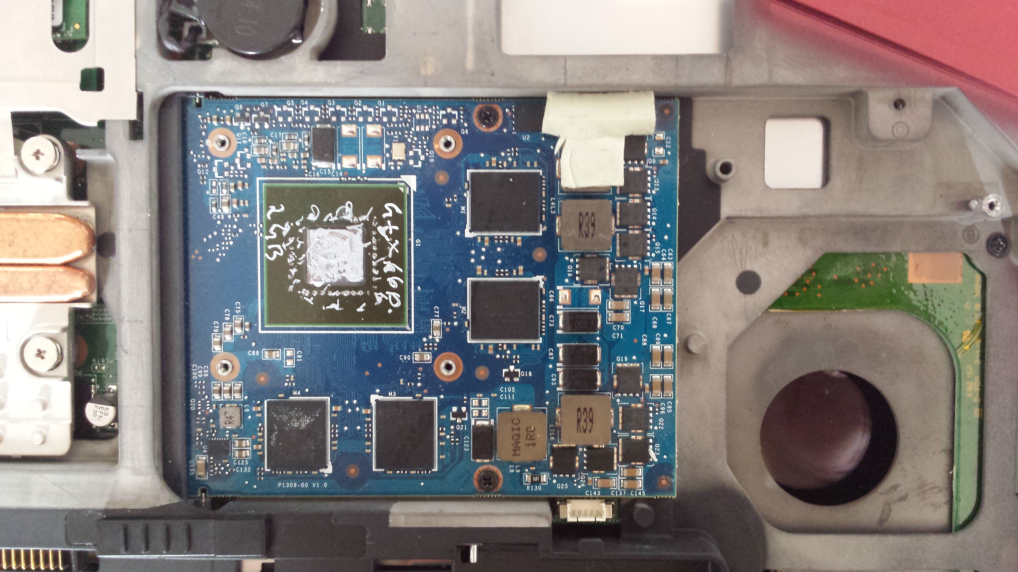

Ich hab Ihn nun wieder zerlegt und muss sagen, dass die WLP eigentlich ganz gut aussah (natürlich sieht es nun, nach dem zerlegennicht mehr so gut aus).
Fotos im Anhang

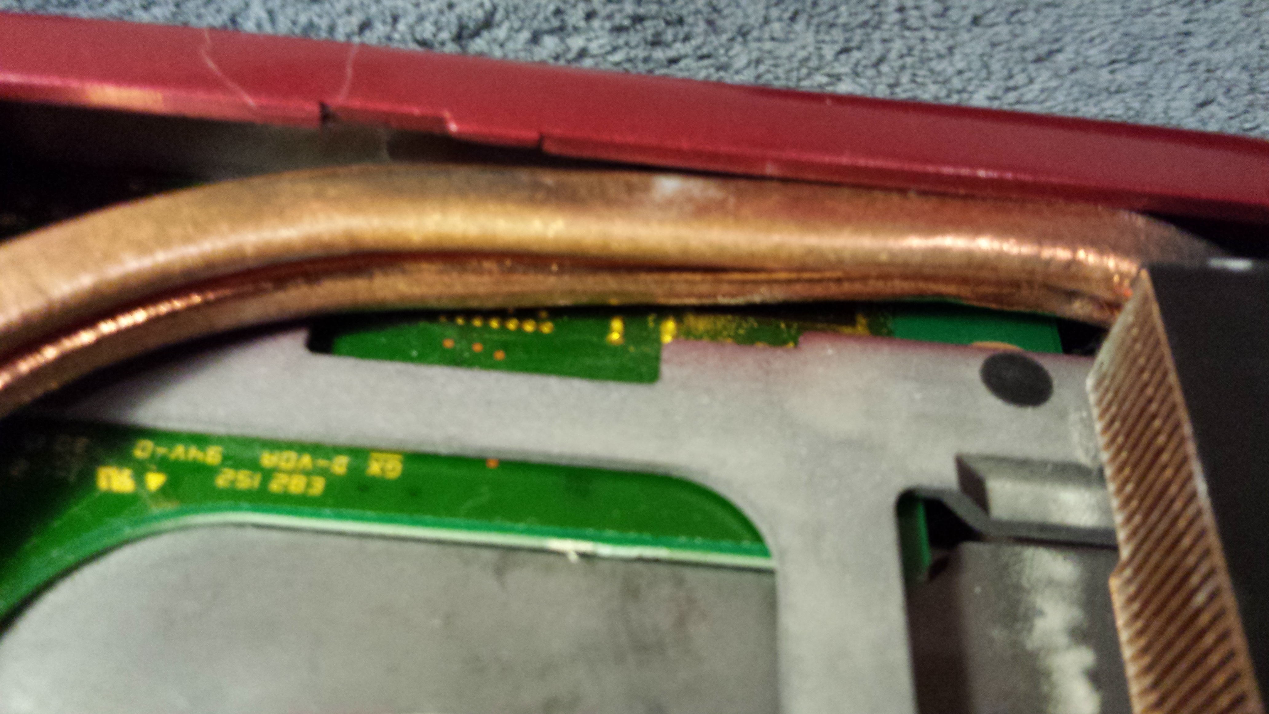

Also ich hab mal 2 Bilder gemacht von Unterhalb. Allerdings seh ich da weder WLP noch Kühlpads.
zudem ist mir beim ersten aufschrauben schon etwas aufgefalen. Und zwar sind die Kühlrippen nicht bündig mit dem Boden. Als Vergleich habe ich auch ein Bild von den CPU Kühlrippen gemacht. Außerdem finde ich die Leiter ziemlich nah am Motherboard der muss das so sein (letztes Bild). Villeicht reicht ja schon die falsche Neigung, dass der Wärmeabtransport nicht richtig klappt. Ich vermute mal, dass derjnige, der die GPU gewechselt hat beim entnehmen etwas Gewalt angewand hat. Denn der Kühlkörper wird ja von den Lüftungsschlitzen ds Gehäuses mitfixiert. Diese kann man aber nur entnehmen wenn man von oben die 2 Srauben unter der Blende entfernt. So kann man den Kühlkörper bequem entnehmen. Ohne dieses lösen der Schrauben und etnehmen der Luftschlitze kann man den Kühlkörper nur mit Gewalt und biegen entnehmen.
Beim erstenmal zerlegen habe ich GPU sowohl auch die CPU + alle anderen Komponenen gründlich gereinigt.
Jetzt habe ich erneut WLP auf der Platiene nur etwas dünner. Manchmal ist ja villeicht weniger mehr.
