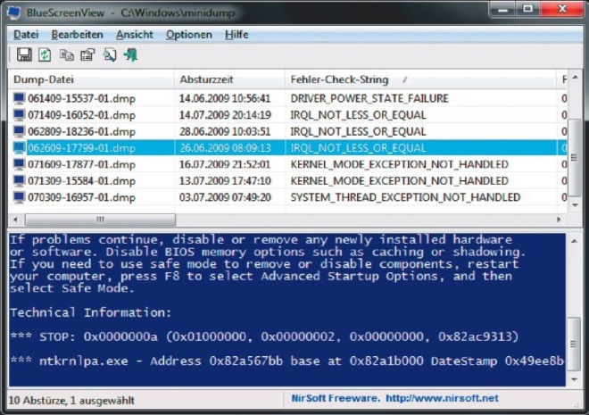

Dazu habe ich dir mal ein Tool namens Blue Screen View in der Downloadsektion bereitgestellt.
==> Klick mich
Wenn du das Programm gestartet hast und die vom System automatisch erstellten Abbilddateien geladen hast, sollte das ganze wie folgt aussehen:
Wenn du das hast, suchen wir uns die Fehlercodes raus.
Sollte da irgendetwas mit IRQ in den Fehlerzeilen erscheinen, können wir einen Hardwarefehler nicht ausschließen.
OKAY ... navigiere bitte mal zu:
Systemsteuerung --> System und Sicherheit --> System --> Erweiterte Systemeinstellungen --> Im Reiter "Erweitert" unter Starten und Wiederherstellen "Einstellungen"
Dort findest du unter "Systemfehler" eine Pfadangabe zu den Speicherabbildern.
Ich würde dir auch empfehlen, den Haken bei "Automatisch Neustart durchführen" zu entfernen. So bekommst du die BlueScreens immer angezeigt.
