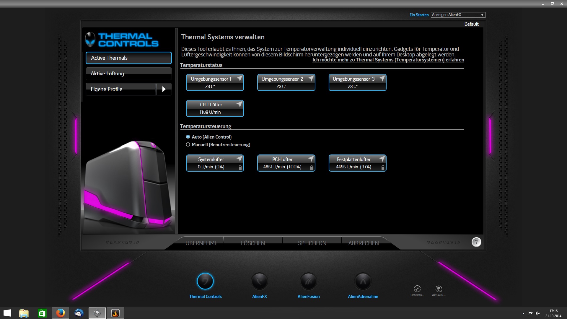

Wenn ich Feierabend habe, schau ich gleich mal nach dem Command center. Ich hab auch zwei screen gemacht die ich dann mal hier einfügen möchte. Darin sieht man zwei verschiedenen Einstellung im Center. Einmal ist die Wakü mit aufgeführt, und einmal nicht.

Das denke ich auch, das die Lüfter bei einem Systemstart kurz hochfahren. Aber das diese dauerhaft und erst ca 4-5 Minuten nach Systemstart auf 55% abfallen, dass bezweifle ich. Er zeigt ja im Command Center die 100% an und nach 3 Minuten fällt er ab auf 55%. Wobei ich mir denken kann, dass die 55% auch schon recht hoch sind.

Hallo!
Da stimmt aber grundsätzlich etwas nicht bei deinen Werten.
Da müsste eine Pumpe für die Wasserkühlung angezeigt werden und kein CPU-Lüfter.
Einen klassischen drehenden CPU-Lüfter gibt es doch im Aurora gar nicht.
So sieht das bei mir aus (ohne ALX aber sollte keinen Unterschied machen)
