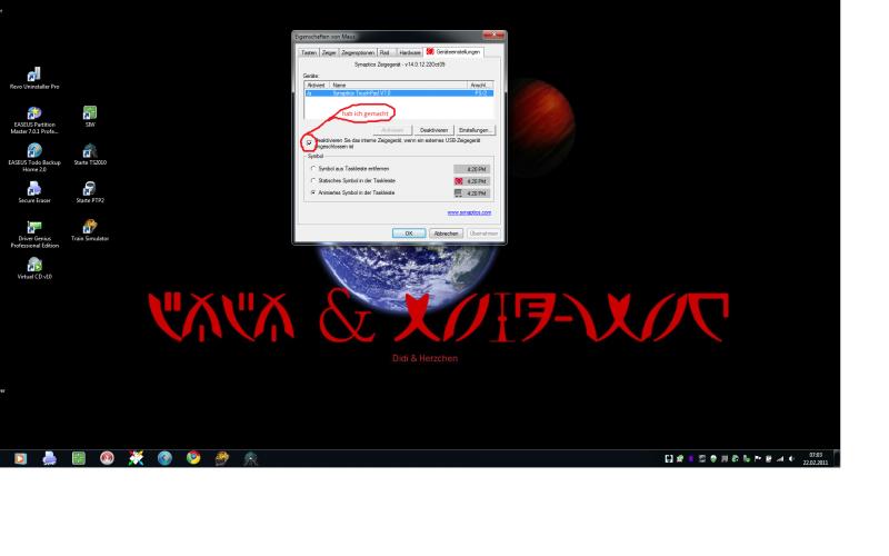

- Touchpad trotzdem funktionsfähig?
- externe Maus angeschlossen, wenn ja folgende Touchpad - Einstellungen mal checken (Screens von meinem M15x)
- Touchpad mittels Fn - Taste deaktiviert?

Deine "Anordnungen" habe ich befolgt, Padbeleuchtung funktioniert. (Merci)
Aber, wird eine Maus angeschlossen, geht sie aus.

Also ich handhabe das bei mir so:
- angeschlossen eine Logitech VX Nano
- Die Option "Touchpad deaktivieren, wenn externes USB - Zeigegerät angeschlossen ist" lasse ich in beiden Anwendungen deaktiviert (siehe Screens in meinem ersten Post)
- Touchpad deaktiviere/aktiviere ich mittels Fn + F12 bei Bedarf

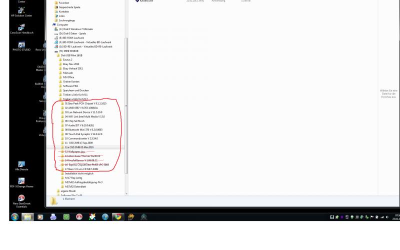

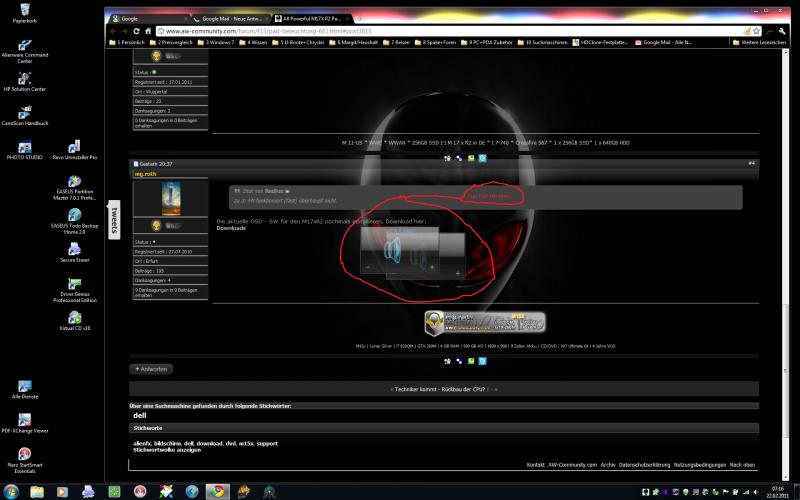

- bei deaktivierten Touchpad geht natürlich auch die Beleuchtung aus
Zum Thema OSD - SW habe ich selber schon leidvolle Erfahrungen beim M15x gemacht. Einen ausführlichen Thread hierzu (mit Lösungsansätzen) gibt es in einem anderen Forum welches sich auch dem Thema "Alienware" widmet. Links hierzu darf ich jedoch auf Grund der Nutzungsbestimmungen hier im Forum nicht posten. Also einfach googlen oder per PN anfragen.
