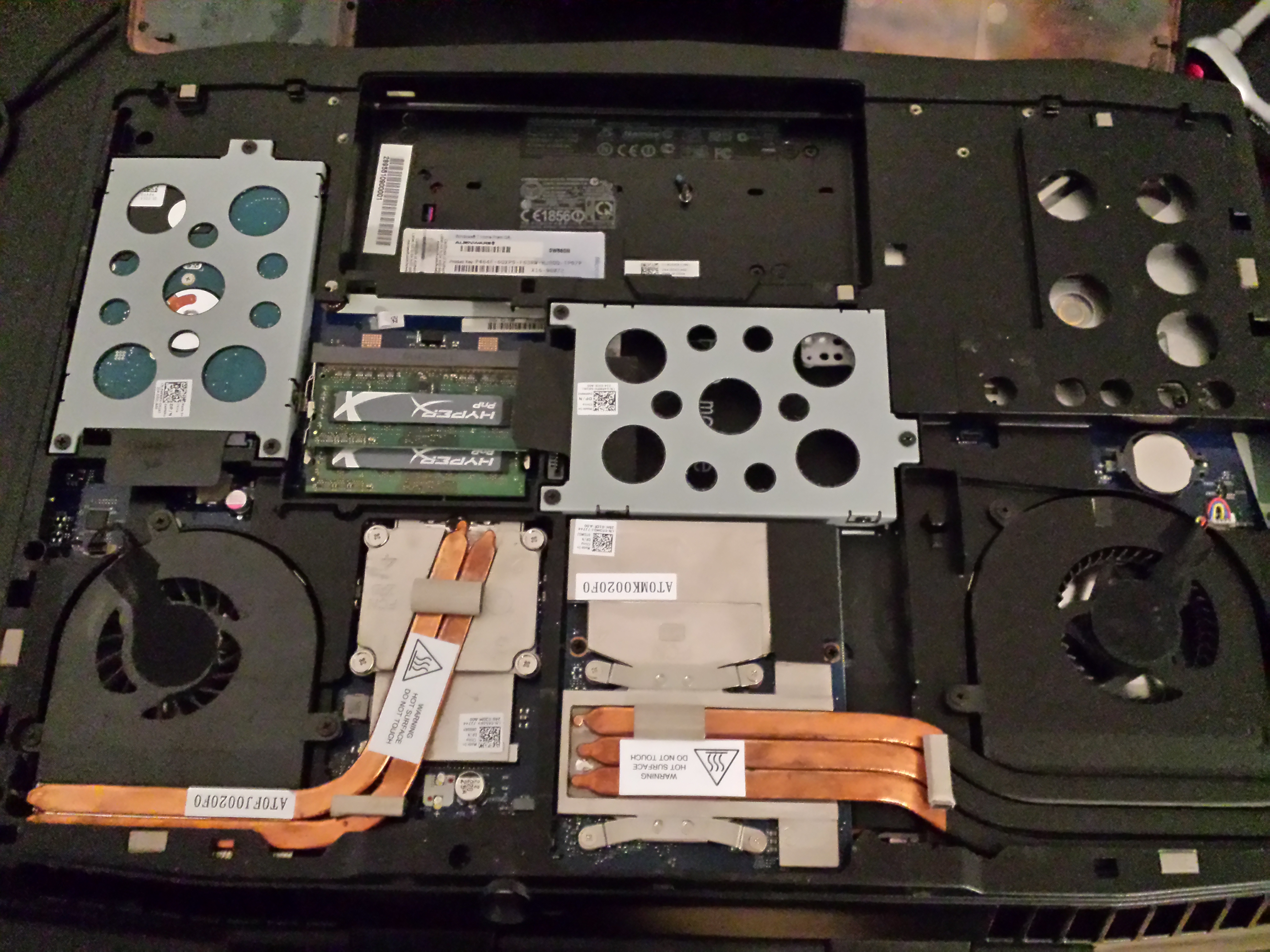

HAB DEN DECKEL OFFEN!!
sieht aber alles gut aus.. sollte ich mal ein Bild hier rein posten?
kannste ja mal machen................

Aber wir sind uns ja noch nicht sicher, ob es das Mainboard ist? :/ Hier mal ein Bild, ohne Deckel.. sieht alles TOP aus.. aber ja, vom Mainboard sieht man ja nicht viel :/ was soll ich jetzt weiter tun? soll ich alles wegschrauben und mir das Mainboard anschauen? :)

es ist übrigens die grafikkarte gewesen die den kurzen verursacht hat
