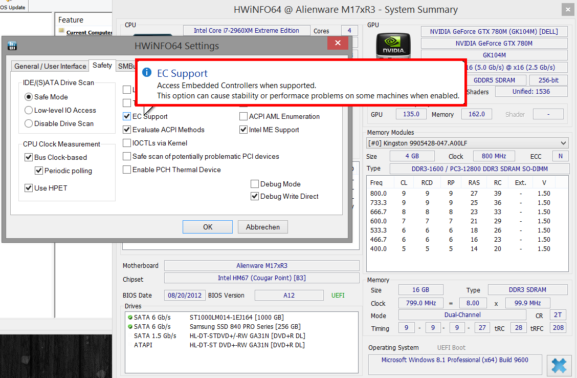

Wenn du diese Instabilitäten wirklich nur bei Diagnosesoftware hast, dann würde ich mir nicht dermaßen große Gedanken machen. Wenn ich bei meinem M17X R3 z.B. Daten über den Embedded Controller auslesen lasse, kann es auch schonmal holprig werden im System. Davor warnt die Software sogar wenn man das aktivieren will:
Schaue erstmal, dass du die volle Leistung der Karte entfalten kannst. Wenn dann außerhalb der Diagnosesoftware alles Stabil läuft, kannst du erstmal zufrieden sein.
