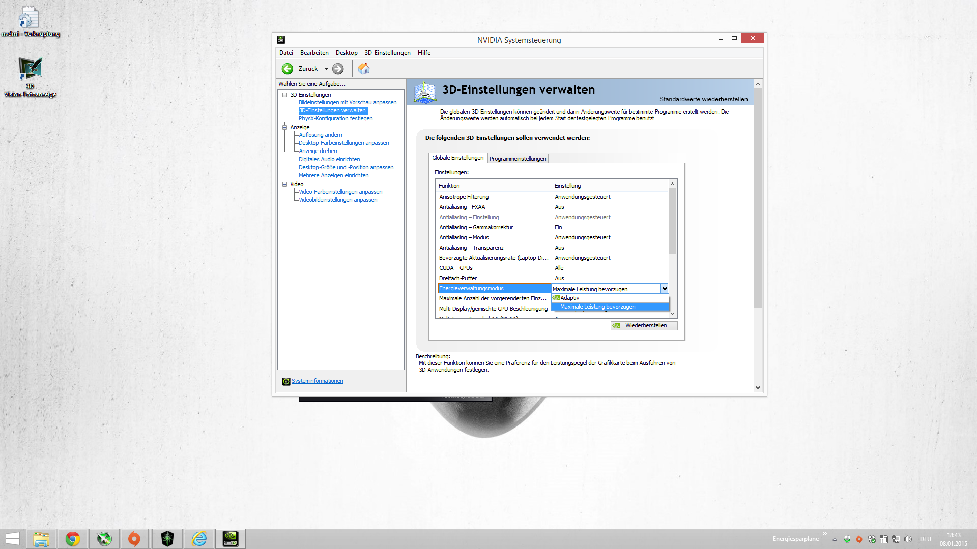

Ich hab nun meine 970m Eingebaut und nach ein wenig Nerverei mit dem Treiber hatte ich exact das selbe Problem wie du :-)
-Geh in die Nvidia Systemsteuerung
-3D Einstellungen Verwalten
-Globale Einstellungen
--Hier steht unter Energieverwaltung Adaptiv. Normalerweise würde ich dort "Vom Treiber gesteuert" Auswählen. Aber das geht mit der neuen Karte nicht ich schätze mal wegen nicht signierter Treiber. Egal stell hier auf Maximale Leistung.
- Anschließend und ich glaube das war ein großer Knackpunkt (jedenfalls bei mir ) gehst du in der Nvidia Systemsteuerung auf Physix Konfiguration festlegen.
-Dort wählst du als Prozessor deine 970m aus. Bei der Automatischen Auswahl hat er bei mir die CPU genommen.
- Nun startest du deinen PC neu. (sicher ist sicher)
Für dich wichtig: Da es bei mir Reibereien mit den Erkennungen gab und ich das selber Einstellen musste geh ich davon aus das er auch nicht immer die richtige Grafikkarte für Spiele erkennt. Geh sicher das er in der Anwendungseinstellung auch immer die richtige Grafikkarte auswählt. Bei mir ist das zu vernachlässigen weil mit 120Hz Display hab ich kein Optimus.
Ich habe nach diesen Einstellungen genau die Benchmarkergebnisse die auf Notebookcheck in der Grafikkartenliste angegeben sind. Ich denke mehr kann man nicht verlangen. Ich werden nun nochmal gucken wie es sich mit Temperaturen verhält.
Dir viel Glück beim ausprobieren.

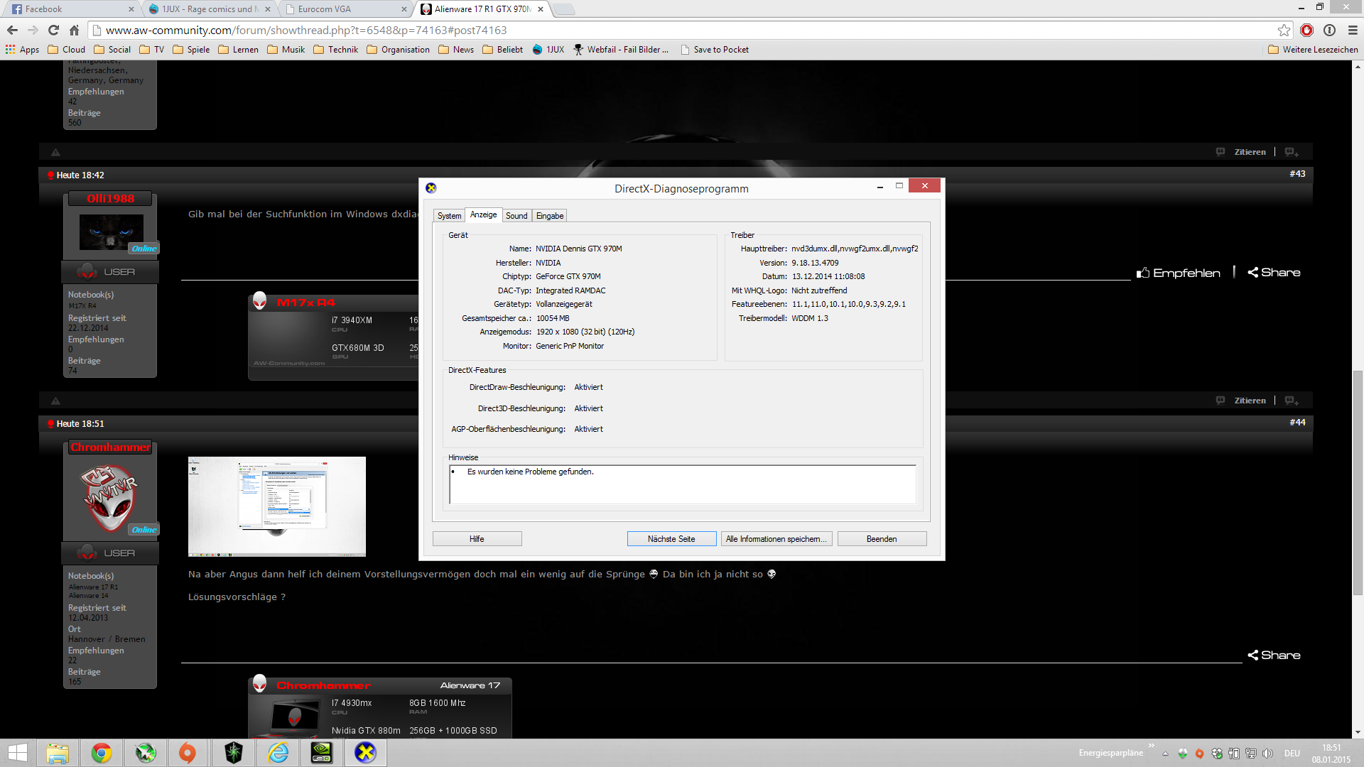

wieviel VRAM zeigt deine KArte an????
Ich habe die IGPU auch deaktiviert da er da gesponnen hat
--Hier steht unter Energieverwaltung Adaptiv. Normalerweise würde ich dort "Vom Treiber gesteuert" Auswählen. Aber das geht mit der neuen Karte nicht ich schätze mal wegen nicht signierter Treiber. Egal stell hier auf Maximale Leistung. ...
Ich betreibe meine 780m ebenfalls mit nicht signierten Treibern und das hat absolut keinen Einfluss auf die Einstellmöglichkeiten in der nVidia Systemsteuerung. Ich kann mir nicht vorstellen, dass es bei neueren Karten anders sein sollte.

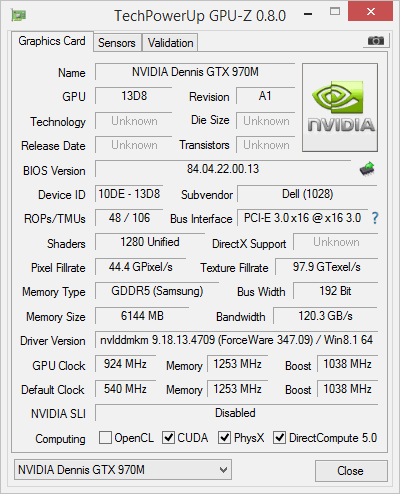

GPU-Z war n guter Tip....:)
hast du auch hardware info???
das program sagt mir das nur 4 GB drauf sind...........ich hab siggi ma angeschrieben.......

Hardware Info hab ich nicht aber DXDiag sagt das zu mir

GPU-Z passt 6GB
DXDiag nimmt das gesamt system was videospeicher vorhanden ist (bei mir sinds sogar 22 GB, 6GB Karte------rest von windows)
der nvidia treiber zeigt auch 6GB
also alles gut bei mir
erfahreren windows betreiber wissen das seit vista videospeicher vom system reserviert werden.................
Also bei mir sind es genau 4GB die bei dxdiag angezeigt werden, halt 2 GB von dem GPU und 2 GB die er sich vom system holt.
