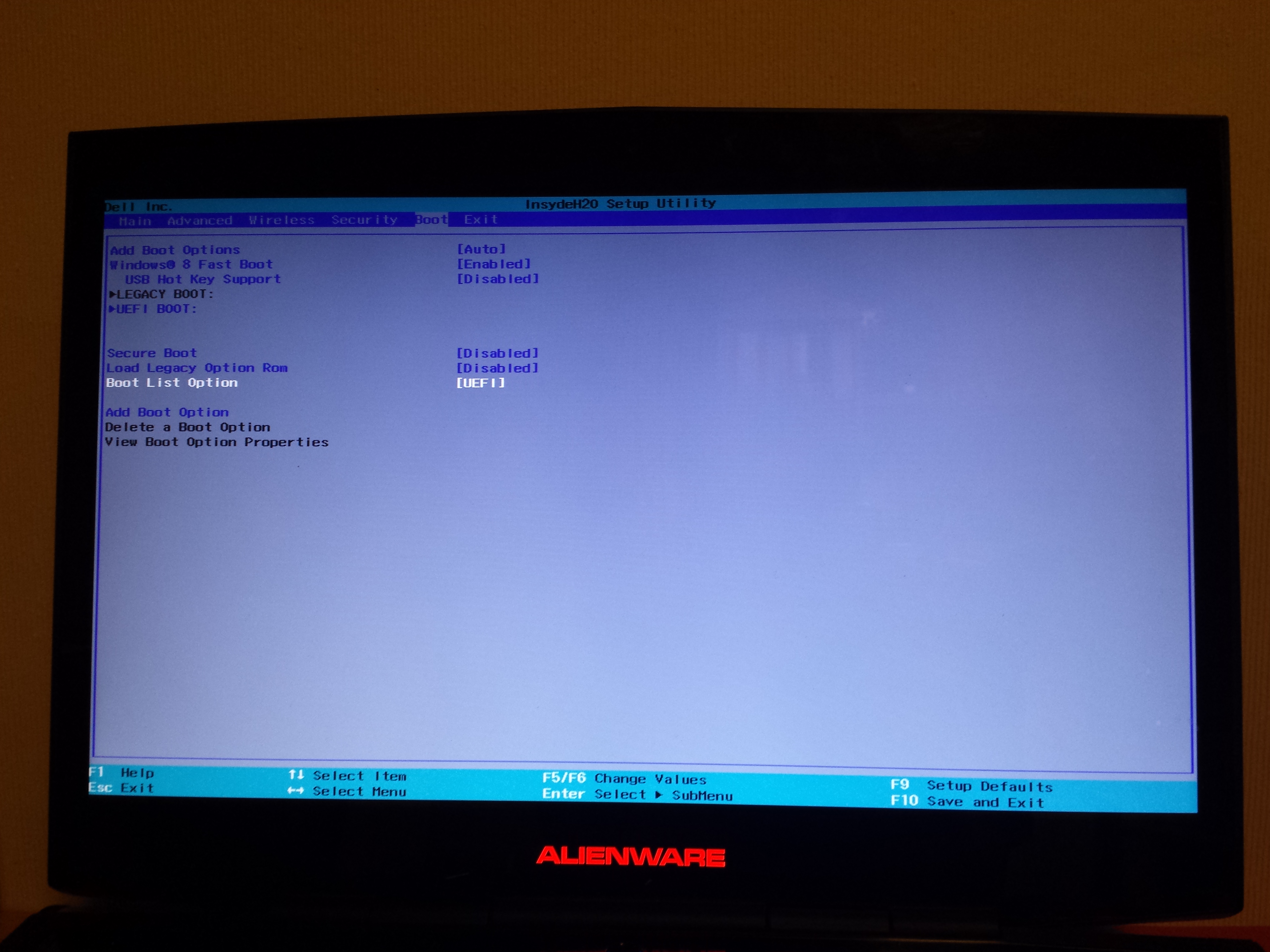

Ich habe erst meine GTX870m eingebaut damit ich die BIOS Einstellungen ändern kann.........
Bios Version ist A13
wie man sieht geht alles....

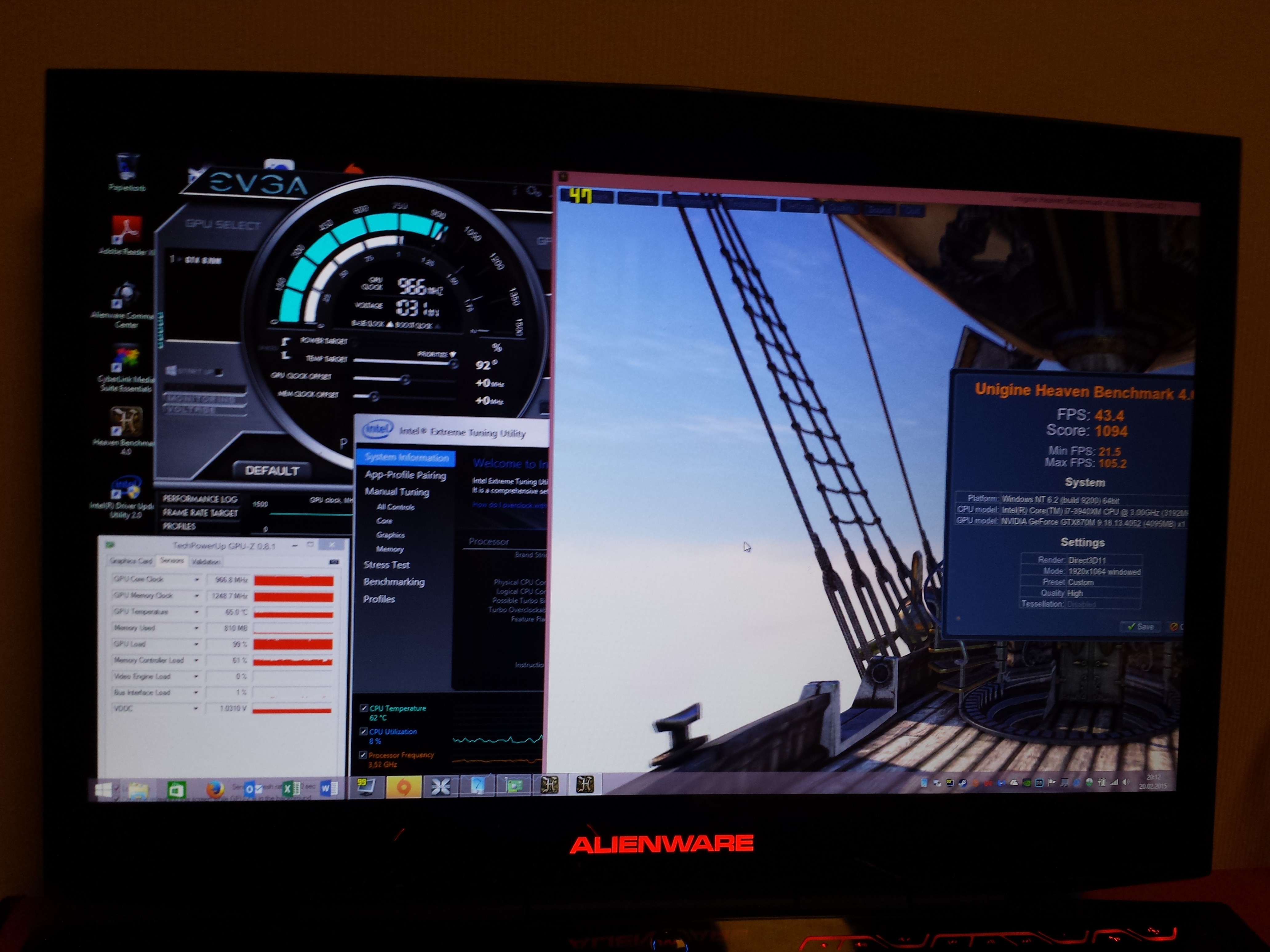

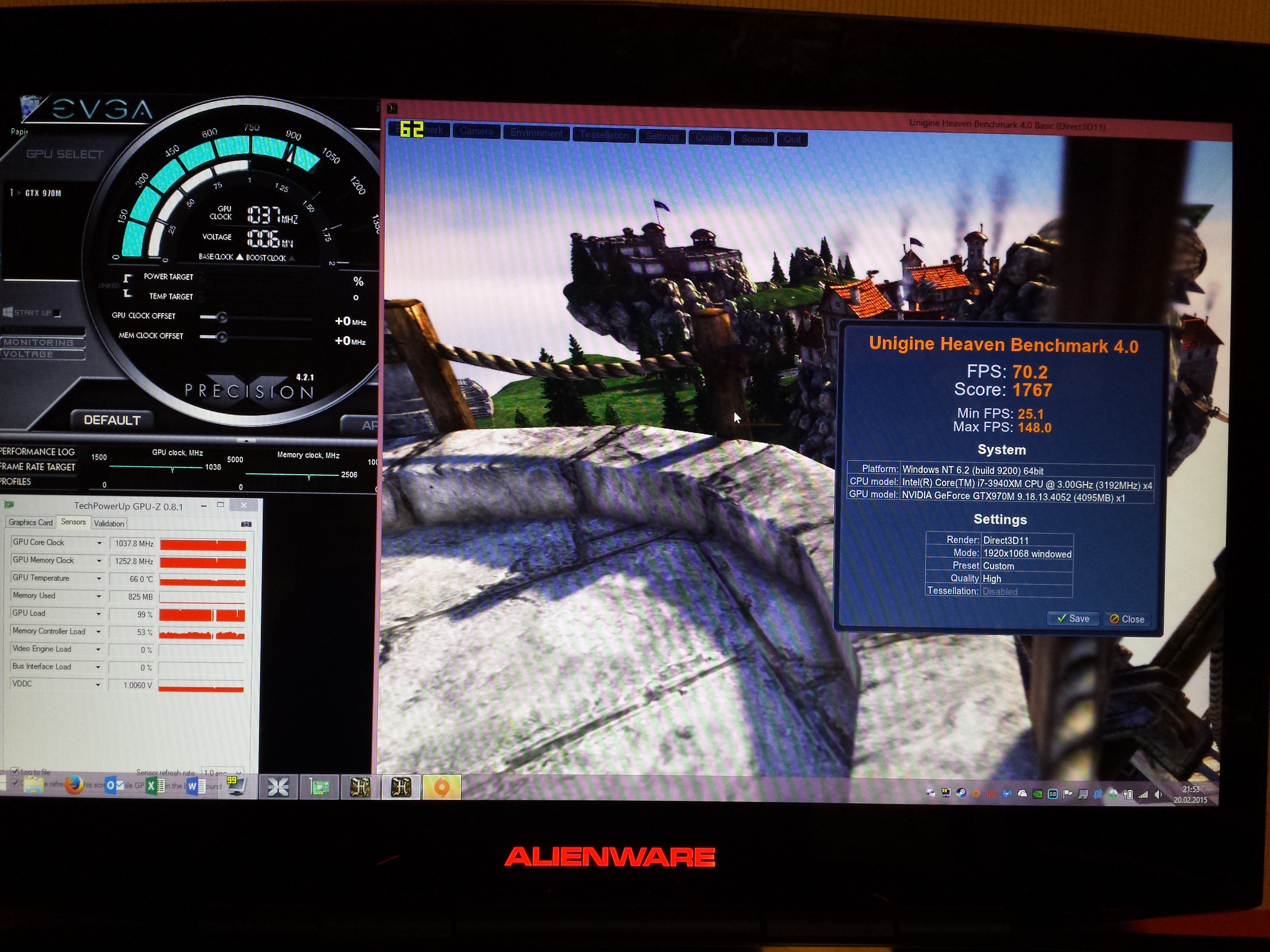

Er hat dann sogar die Karte erkannt und ich habe den modifizierten Treiber 347.52 installiert und die Karte wurde installiert und Treiber druff und alles gut(erstmal)
was nicht geklappt hat das ich mit Hardware Info irgendwas auslesen kann.
Der Rechner ist beim Laden der Geräte abgestürzt.....
Gut ich habe dann mal n Benchmark gemacht und kam zum folgenden Ergebnis:
Dacht ich geil....geht endlich.........
