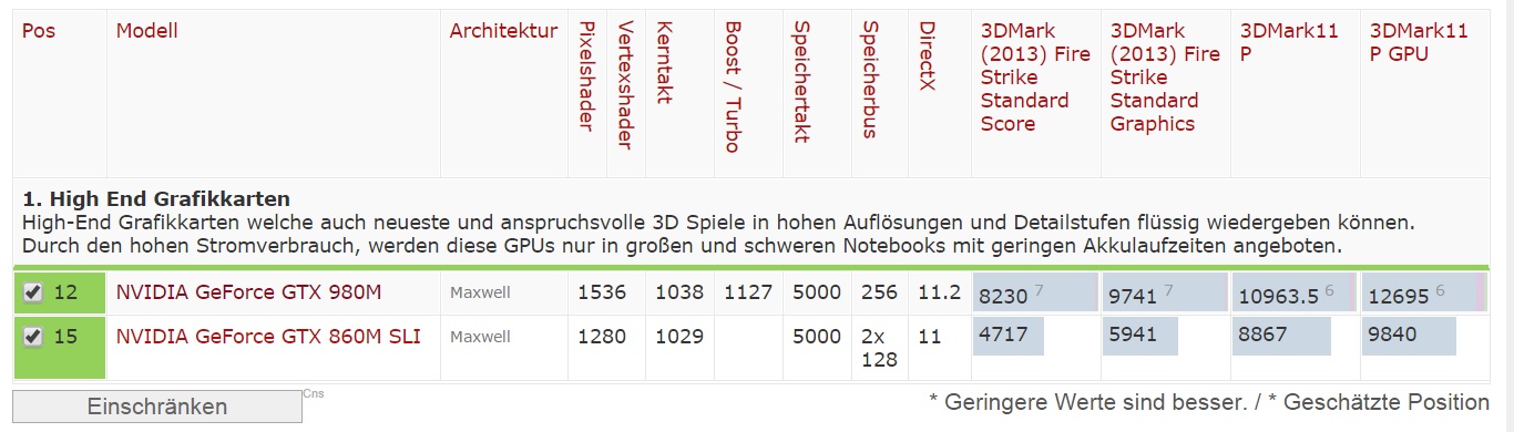

GTX 860m SLI vs GTX980m
Quelle Notebookcheck.de
Da das die Maxwell Version der 860m ist und Alienware nur die Kepler als MXM Karten verkauft, kannst du davon ausgehen das das Ergebnis eines AW Systems nochmal 10 % weniger hat.
Kurz: 980m>860m SLI
Test Aorus X7 v2 Notebook - Notebookcheck.com Tests
Dieses Gerät hat die Maxwell 860 Version als SLI Verbaut. Ich denke mal die Varianten von Alienware werden gleich oder einen Tick langsamer sein. (Wegen Kepler )
Die Werte sind ja ziemlich Unterschiedlich. Kann man eine ungefähre Prozentzahl nennen, um was die 980m besser ist als das 860m SLI Gespann.
Nein, das kommt ganz darauf an wie das Spiel für SLI optimiert ist. Allgemein hat eine 980m IMMER die Nase vorn, meist so über 30% mehr FPS, oft sogar noch mehr.
Microruckler bei SLI-Karten können unabhängig der Leistung der Karten auftreten.
Da es auch eine ganze Reihe von Spielen gibt bei denen SLI nur schlecht oder gar nicht funktioniert ist eine potente Singlelösung generell vorzuziehen.
