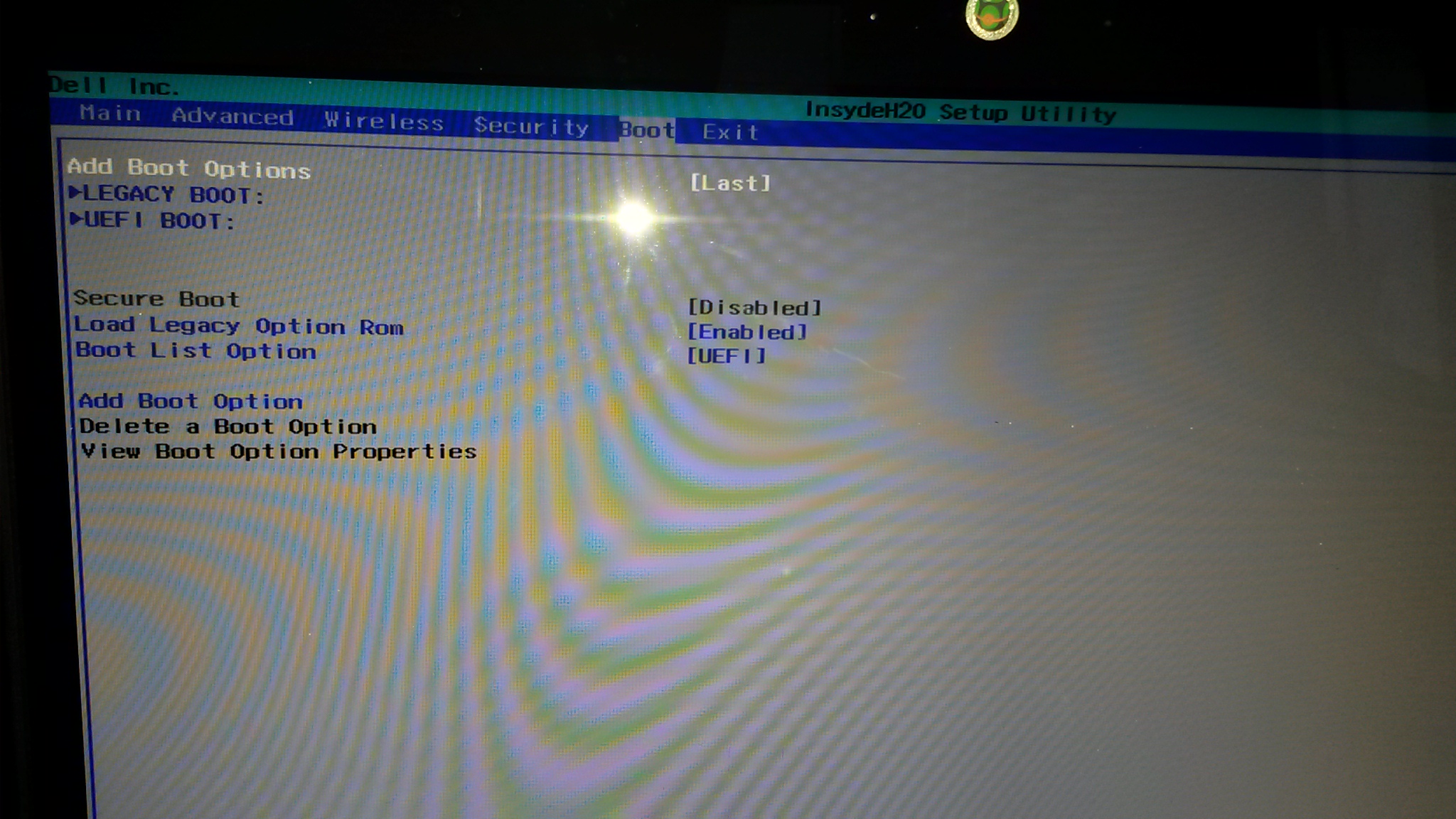

Achte mal beim piepen drauf ob er irgendwann Ne längere Pause macht. Ich glaube nämlich du hast Legacy Boot drinne.
Lösung : alte Karte rein , starten, Boot auf uefi, neue Karte rein.
Das sollte es sein.
Benutzt du windows7? Beim M18xR2 geht es nämlich nur mit windows8 und Boot auf Uefi. Vielleicht ist es beim M17xR4 auch so.

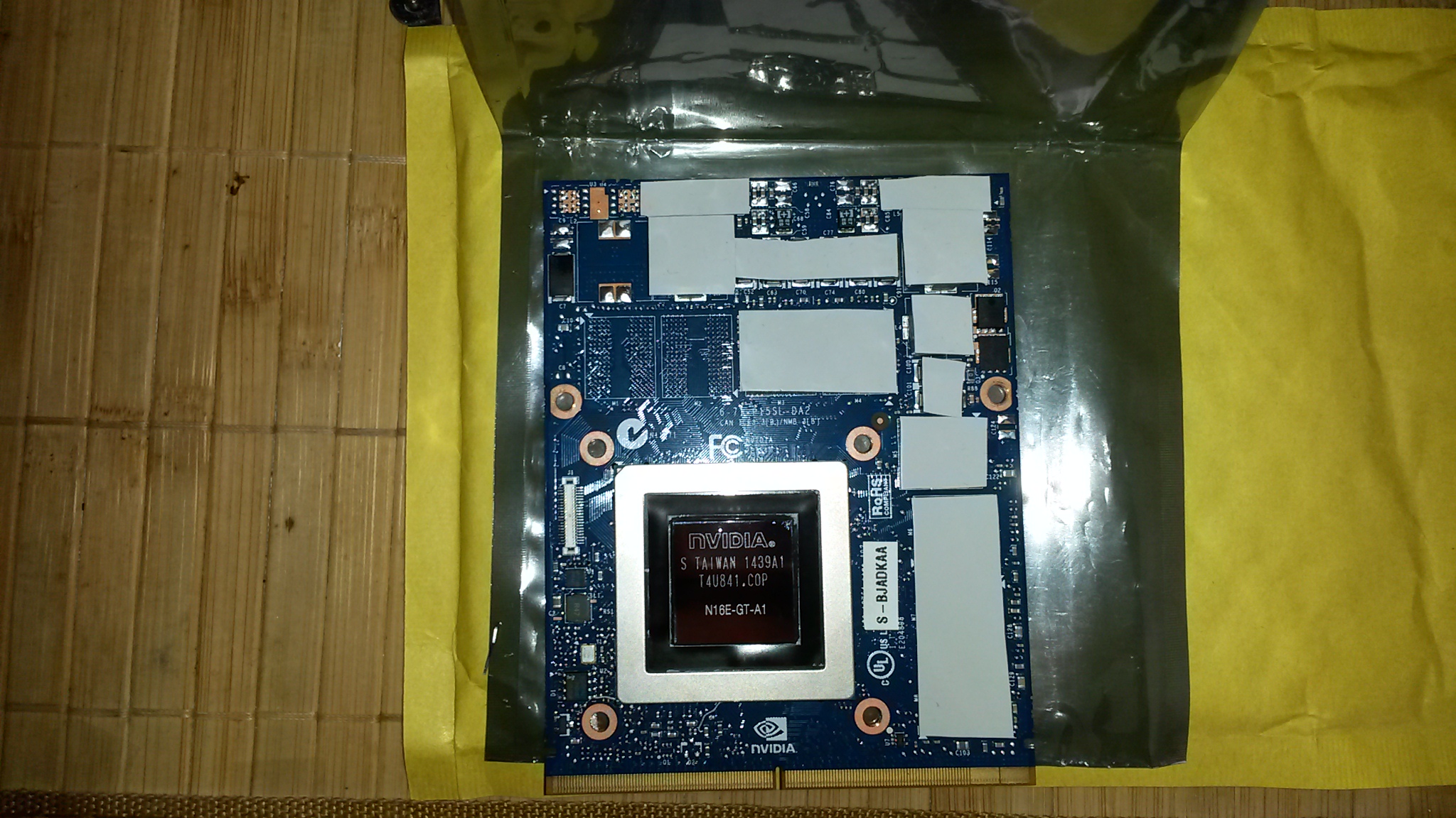

bild 2 die beiden kleinen chips über der rechten Schraube müssen auch pads kriegen............
ich find die pads recht dünn die da drauf sind.............
ich glaube meine sind dicker
