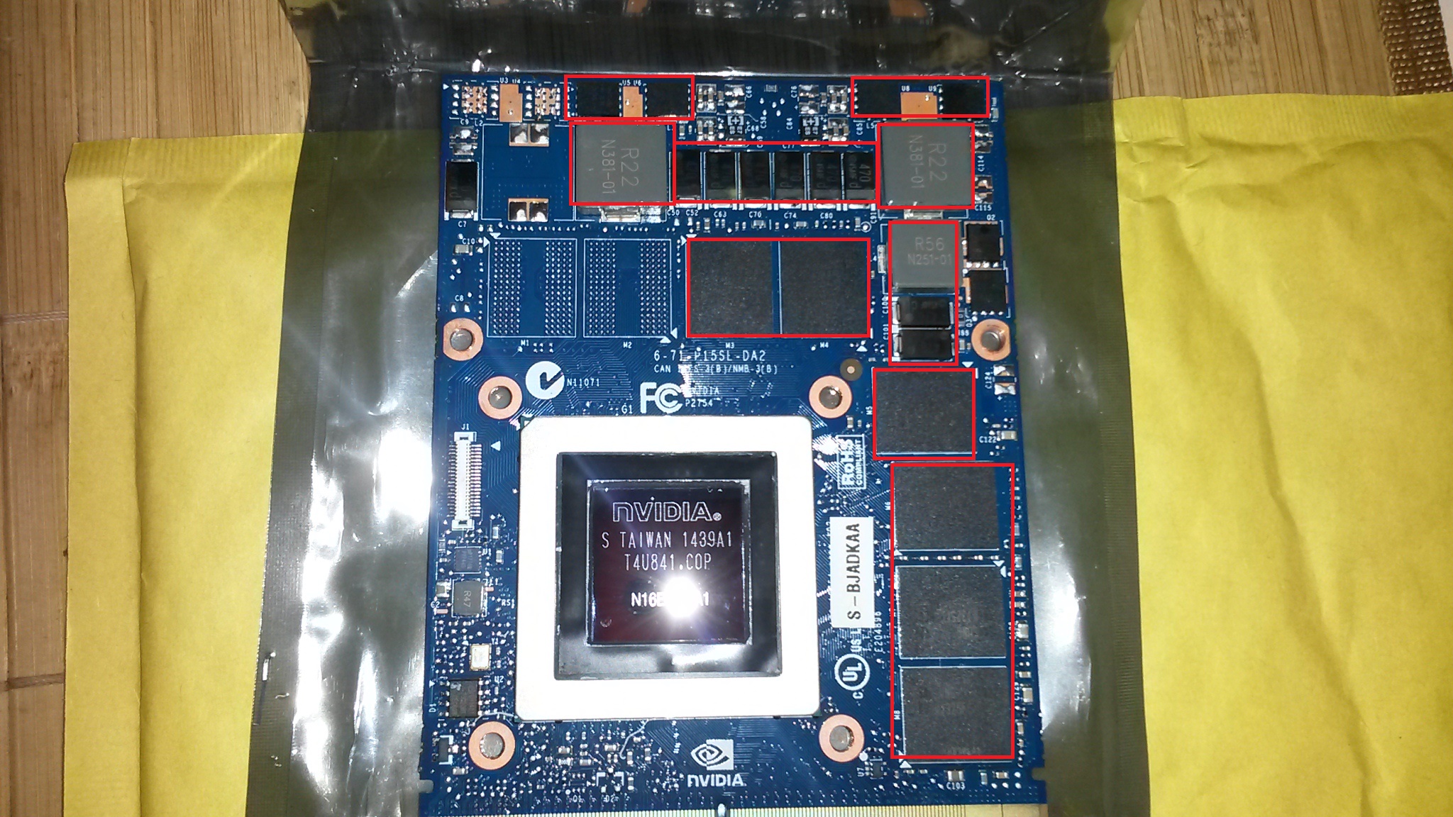

habs nur so drauf gemacht wie es mir hier gezeigt wurde auf die stellen, verkäufer meinte die pads würden reichen, aber ich mach dann immer noch welcher von meiner 680m drauf, da die dicker sind

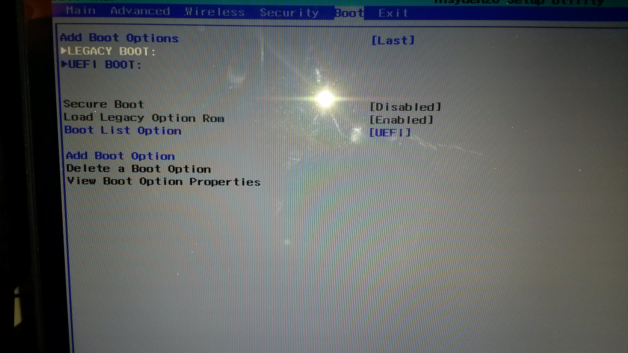

Bios ist aber alles richtig eingestellt auf dem bild?

hast du auf der unterseite auch ein wärmeleitpad?????
das klebt quasi im laptop auf dem mainboard...........
ja hab ich norbert, daran liegts nicht, musste ja meine 680m die gerade drinne ist wieder neu bekleben mit den grauen die ich jetzt da habe und da bleibt es im idle 51-58grad und beim zocken gleich getestet von dying light 65grad konstant
Bios ist richtig auf dem Bild? (seite 11)

Deaktiviert mal alles mit Legacy im BIOS.

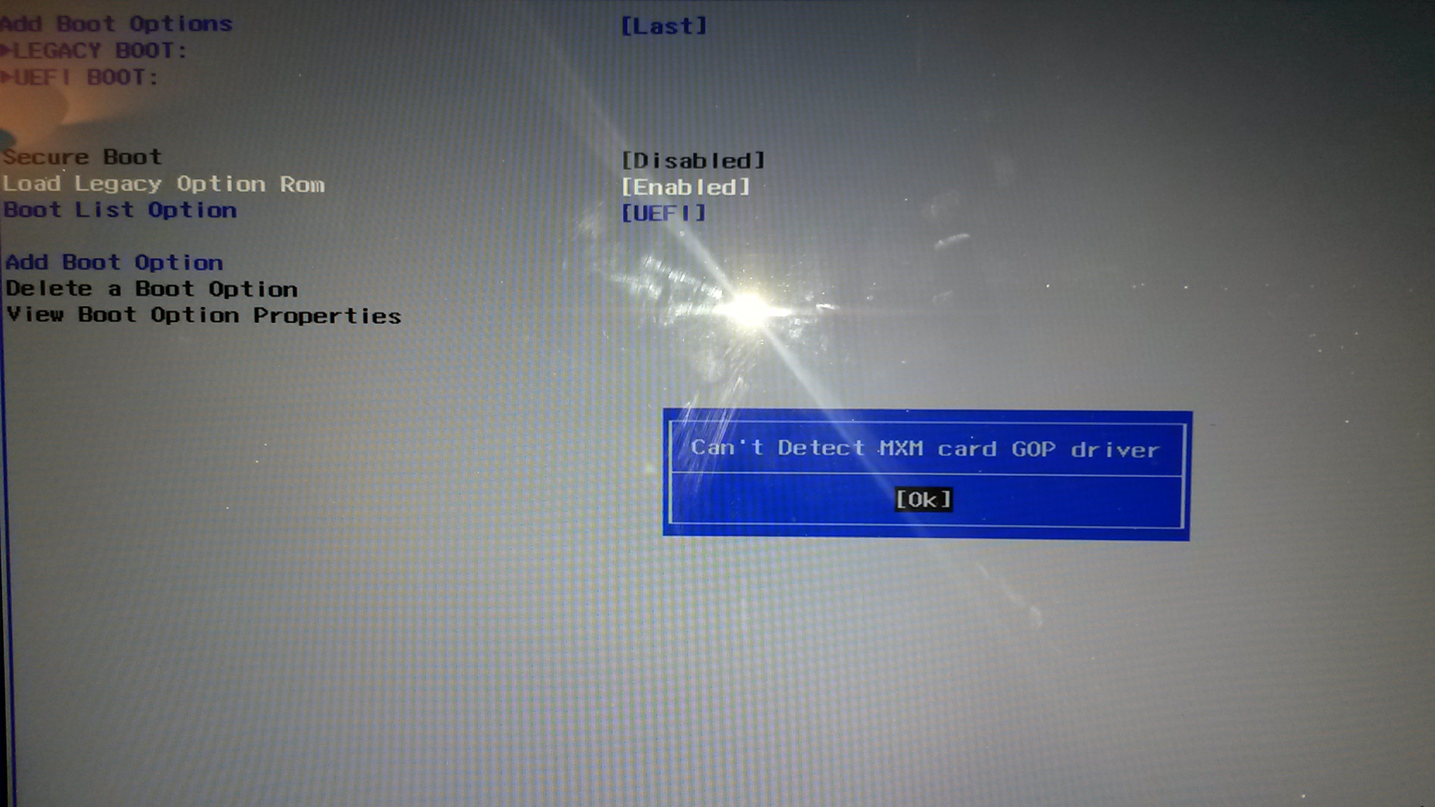

wenn ich es auf disable stelle, kommt genau diese Meldung:
also ich habe das bei mir auch nochmal getestet................bei mir bleibt das legacy secure boot disabled und springt nicht wieder auf enabled.............
aber den text hat ich noch nicht

Versuche das Bios umzustellen und zu speichern wenn deine Originale Karte drin ist, bzw. keine drin ist.
hab ich doch so versucht, geht nicht umzustellen, da war doch was mit dem M17xR4 3D 680M 120Hz version???
oder was meinst du sonst mit umstellen?
