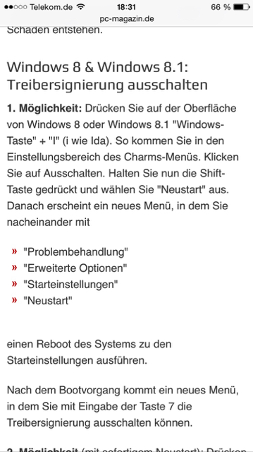

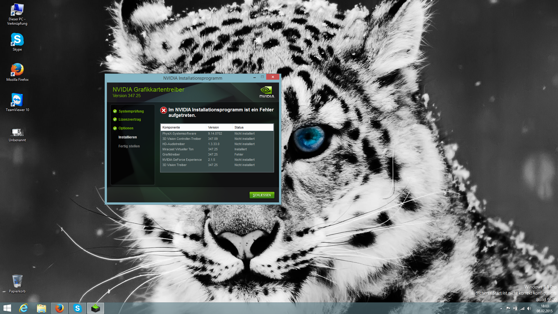

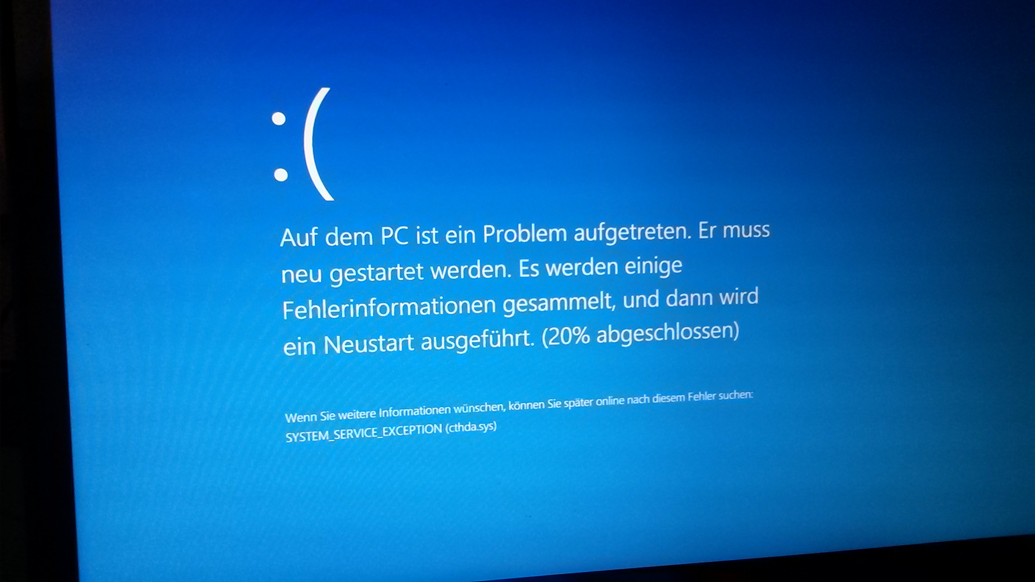

Olli du musst die treiber Signatur deaktivieren..........den Blödsinn ham se seit win8 eingeführt............
du brichst die Installation jetzt ab...............

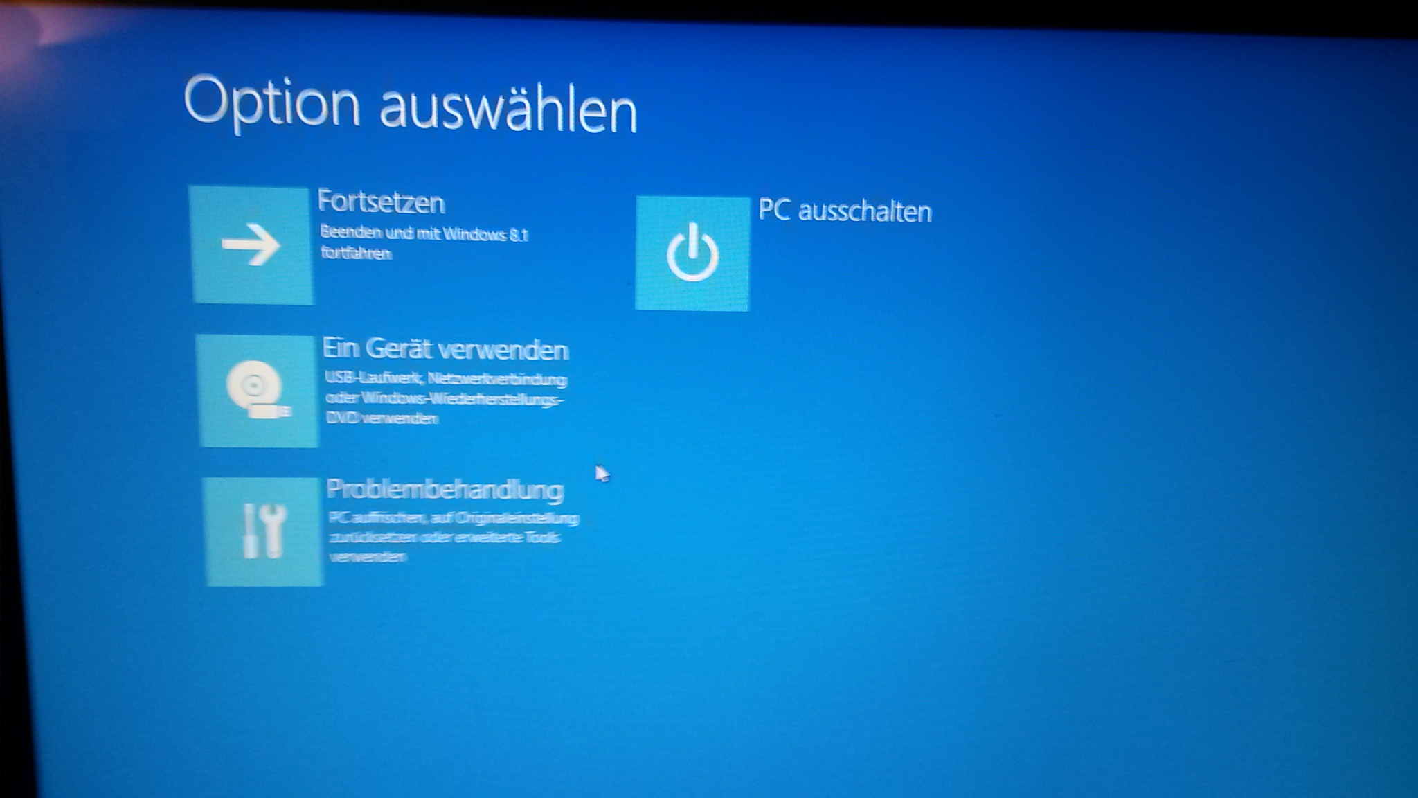

bevor du auf neu starten klickst hälst du die shift taste fest........
dann ein Moment geduld....

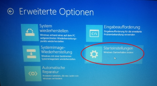

dann musst du da rein:
dann auf neu start gehen...........
nach dem Neustart kommt ein menü............da sind punkte aufgelistet von 1 bis....11 oder so...du musst die 7 drücken........."treibersignatur deaktivieren"
den Treiber startest du als administator

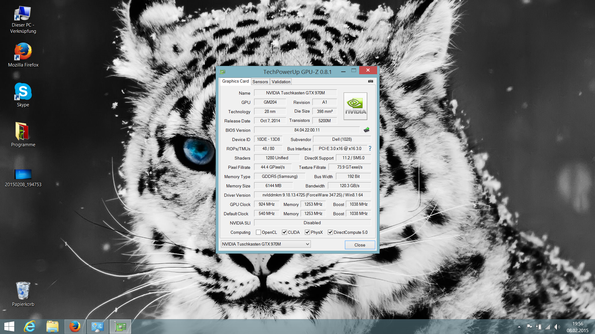

sorry, aber hat soweit gefunzt, ist installiert, jetzt fehlen blos noch tests das sie auch wirklich stabil läuft.

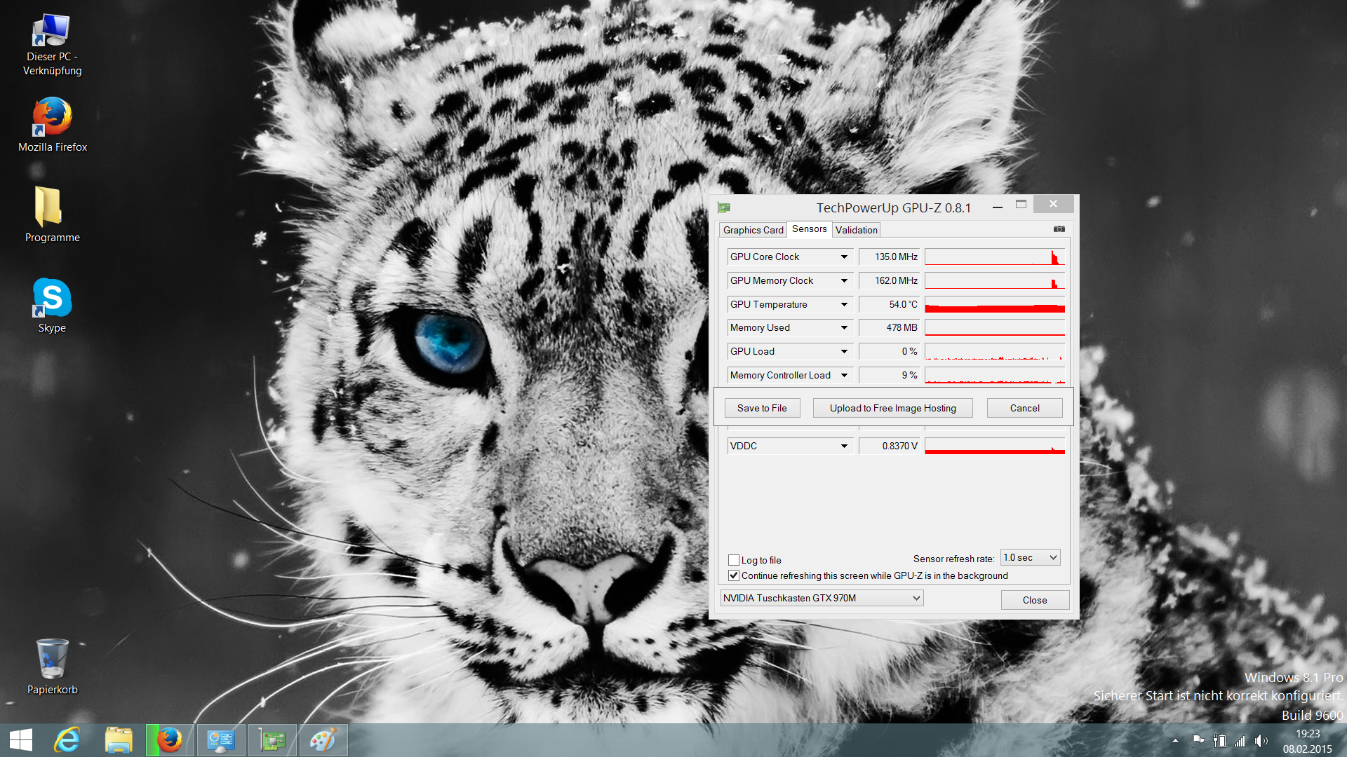

Laut HWMonitor sind es konstante 55grad, eindeutig etwas wärmer als die gtx680m im idle
Bearbeitet von Olli1988
55 grad im leerlauf ist Zuviel
lass n Benchmark laufen aber guck dir gleich die Temperaturen mit gpu-z an das du gleich abbrechen kannst wenn 90 grad erreicht werden
die neue ist aber stromsparender und erzeugt demnach weniger wärme.......
mach Benchmark und guck die max. temp
Ich zieh gerade den benchmark... es kommt aber eigentlich auch auf die abwärme an, ob er die ordentlich aus dem laptop abtranportieren kann, was mir aber gerade positiv auffällt ist, dass er viel ruhiger läuft als sonst.

notier mal bitte deine Temperaturen
oder am besten mach mal log datei mit gpu-z
ich möchte die werte mal sehen............am besten dann mit nem spiel wo konstant Leistung gezogen wird und nicht 3d mark
oder auch 3dmark
schau an du hast die 11er Firmware druff.
bei mir is die mit Endung 13 hinten drauf
ich mag mich erinnern ddas du sagtest das beim kauf schon die 11er drauf war
oooooder????
