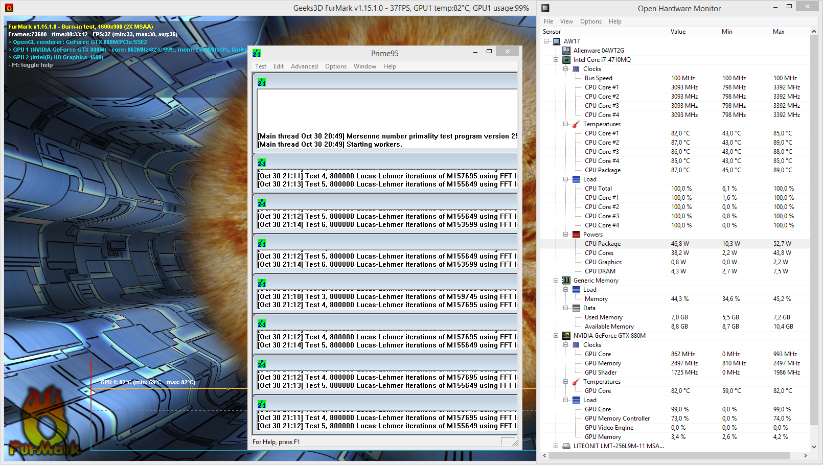

p.s.: @einsteinchen, kann deine Aussage zu deinem Screenshot nicht recht nachvollziehen! Max 89 °C  bei Dir und und 88 °C sind zu hoch??

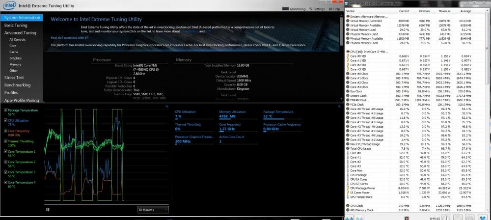

Jetzt kamen ab Sonntag Abend beim Zocken Probleme.
War bei 30 min Witcher 3 HoS. Plötzlich kam es in kurzen Abständen zu Rucklern.
HWinfo und Intel ETU laufen lassen.
Unbenannt4.thumb.jpg.61deb3c97d74c26c471
Die Temperaturen finde ich nicht schlecht, trotzdem tritt laut Intel ETU 100% Thermal Throttling auf und die CPU taktet auf 800 Mhz runter.
Vor dem Service Einsatz war auch der Durchschnittstakt anders- nämlich bei ca. 3550 Mhz- hier nur 2650...
Die Problematik vom 100% Termal Throttling lässt sich per Prime+Furmark nach 1-2 min reproduzieren- hier steigen die Temperaturen mittlerweile höher als vor dem Service Einsatz.
Beim Cinebench r15 hab ich auch nur noch 550 Punkte, obwohl ich vorher fast 700 hatte, der Turbo wird nur zur Hälfte ausgenutzt.
Hab alles ausprobiert- vschd. Biosversionen, alle Intel Sachen neuinstalliert(sowohl Dell bereitgestellt, als auch Intel direkt), Energiesparpläne gecheckt.
Hat irgendwer noch eine Idee?

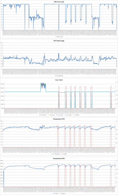

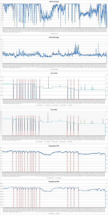

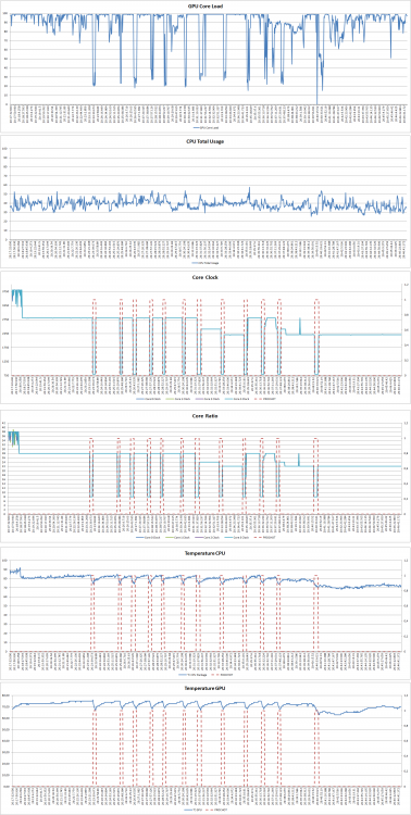

Alle 4-5 Minuten taktet das Gerät auf 800Mhz herunter für 10 Sekunden ( A06. Mit A00 sind die Intervalle beide länger. )
Was ich mittlerweile defintitiv sagen und nachweisen kann:
GPU erreicht 75°C laut HWInfo --> BD PROCHOT wird gesendet -> Vollbremsung für 10 Sekunden ( mindestens )
Es wird NICHT das Prozessoreigene Thermal Throttling aktiviert. Aber das PROCHOT Signal liegt an. Ich habe mit diversen Tests definitiv die Ursache in der GPU gefunden. Witzigerweise hat die CPU gerademal 40-60% Auslastung. Wann passiert es also? Wenn die GPU länger auf 100% läuft! Scheinbar throttled die dann bei Erreichen der 75°C. Achtung nun der Witz: War gerade erst so ein Throttle Schub, throttled die Karte erstmal nicht, auch wenn sie auf 78°C geht.
Im Anhang mal das Ergebnis von weit über 10 Stunden Experimenten und Auswertungen...
Man sieht auch, dass ich mit dem Multiplikator gespielt habe um die CPU zu drosseln und kühler zu fahren. Hat anfänglich geholfen. Mittlerweile ist es schlimmer geworden.
