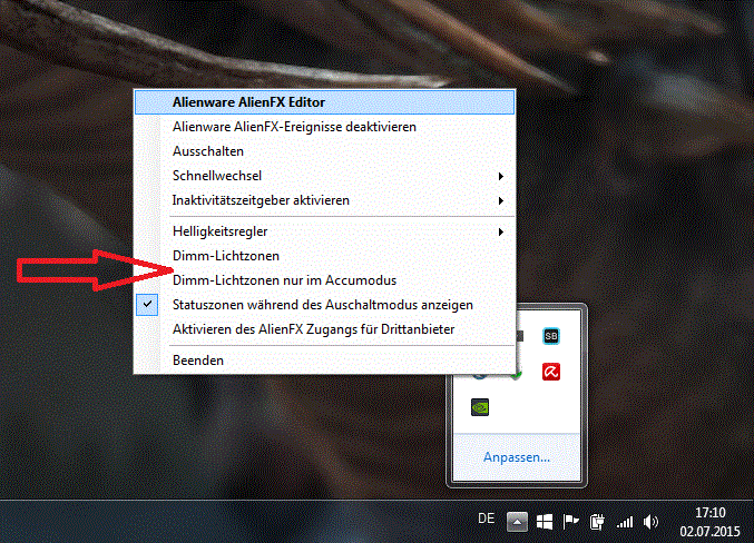

nur so mal ein Gedankengang von mir : Bin mir nicht sicher, aber gibt es beim AlienFX eine Art Dimmfunktion? Nicht dass die dann vielleicht auf ganz schwach steht.

eine Dimm funktion ist mir nicht bekannt. Falls jemand weiß ob es eine gibt würde ich gerne wissen wo dies ist, dann könnte ich evtl mit dem parameter etwas rumspielen um zu sehen wie sich die beleuchtung verhält.
Tippe auch auf die Dimmfunktion. Gehe unten rechts auf den Alien Fx Kopf,rechte Maustaste und dann Dimm-Lichtzonen hast du bestimmt einen Hacken drin.Wenn nicht, schau beim Helligkeitsregler nach.

Habe nochmal die Game-Center Software neu installiert, war dann wieder das selbe Problem. Habe daraufhin mit den Paramatern rumgespielt und andere Farben eingestellt hat nichts geholfen.
Dann habe ich den Dimmer paar mal ein und ausgeschaltet doch aufeinmal war die Helligkeit wieder voll da.
Heißt das der Dimmer eingeschaltet war, obwohl der Hacken nicht gesetzt war?

aha super, freut mich dass das Problem wohl anscheinend behoben ist damit, somit war mein Gedankengang bzw. meine Vermutung ja nicht verkehrt;). Es ist natürlich ärgerlich dass das Gerät eigentlich ja dann vollkommen unnötig demontiert wurde und auch Teile ausgetauscht wurden, die ja dann offensichtlich nicht defekt waren. Es war ja nur eine falsche Einstellung in der Software, mehr nicht.
