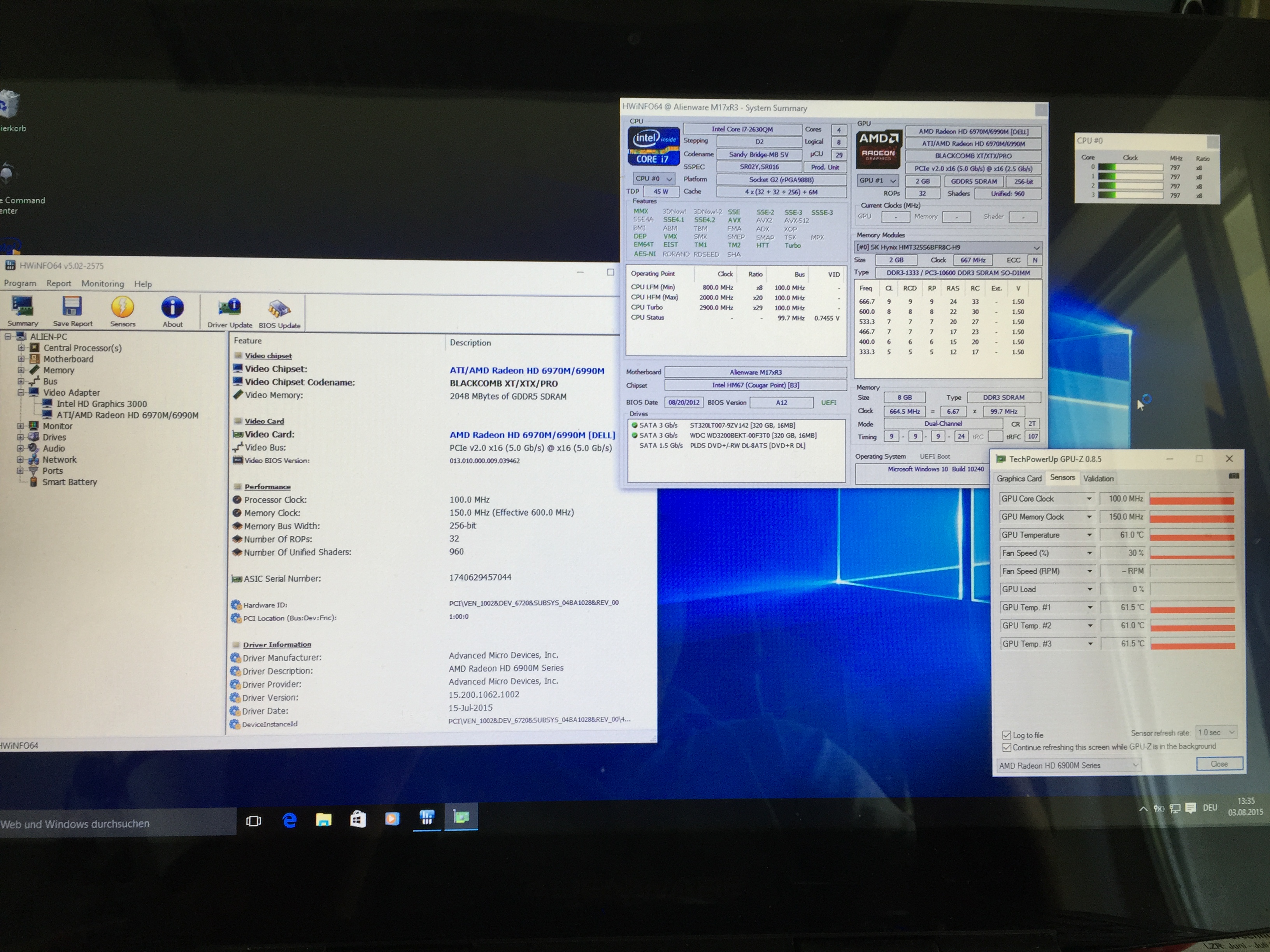

Ich sehe mal die 6970m mal nicht. Ich meine, ich habe da ein Temperatur Problem. In der Früh oder nach längeren Pausen, taucht die Karte auf - bei Öfteren Neustart und längerem Probieren, Installieren, etc. wird sie nicht mehr erkannt. Habe nun auch hwinfo drauf, brauch dann nicht immer ins Bios.
Hier noch ein Screenshot von allen Analysetools die ich im Moment laufen habe:

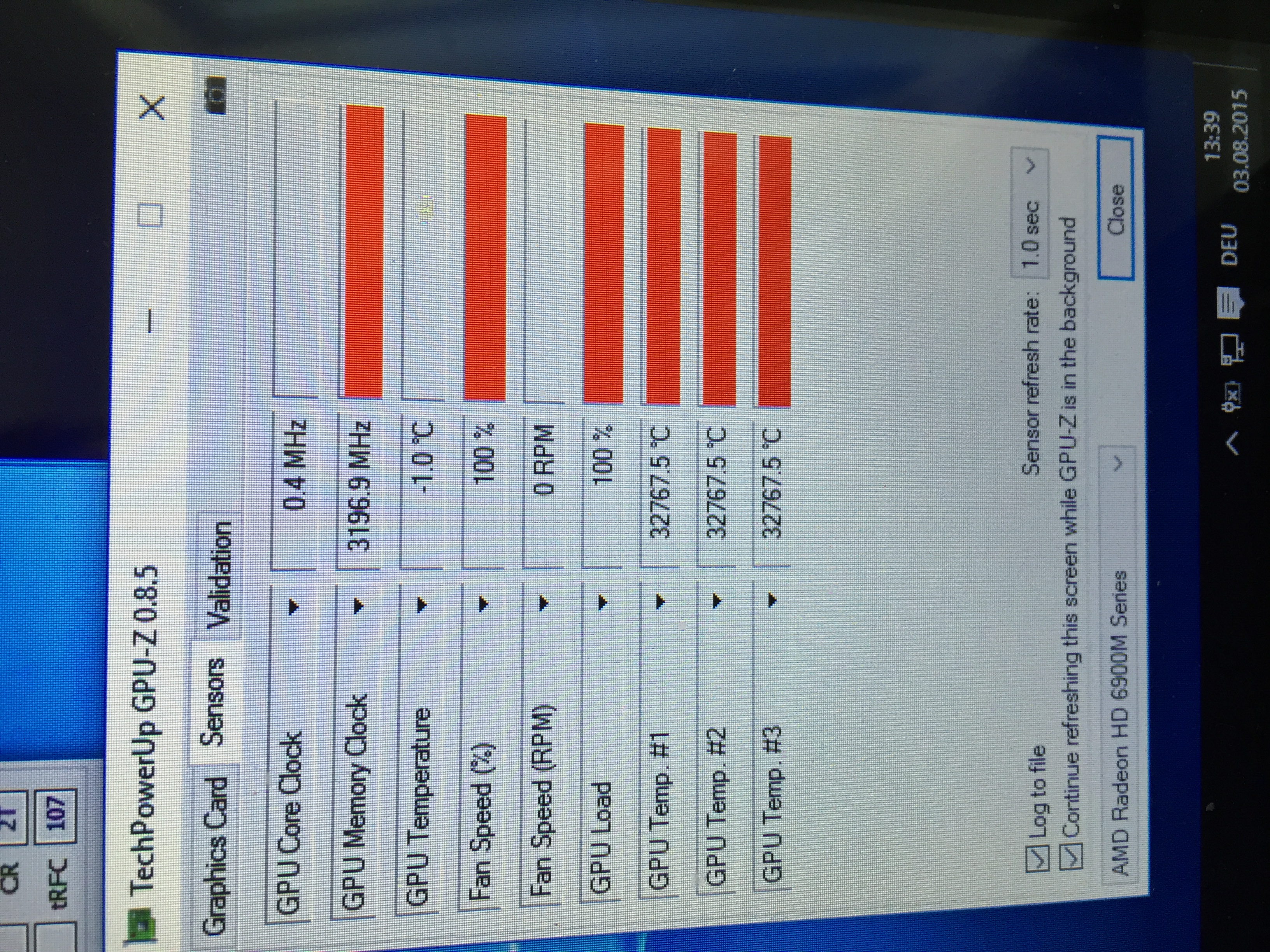

Und daher glaube ich, dass ich ein massives Temp. Problem habe, woher das auch immer kommt:
