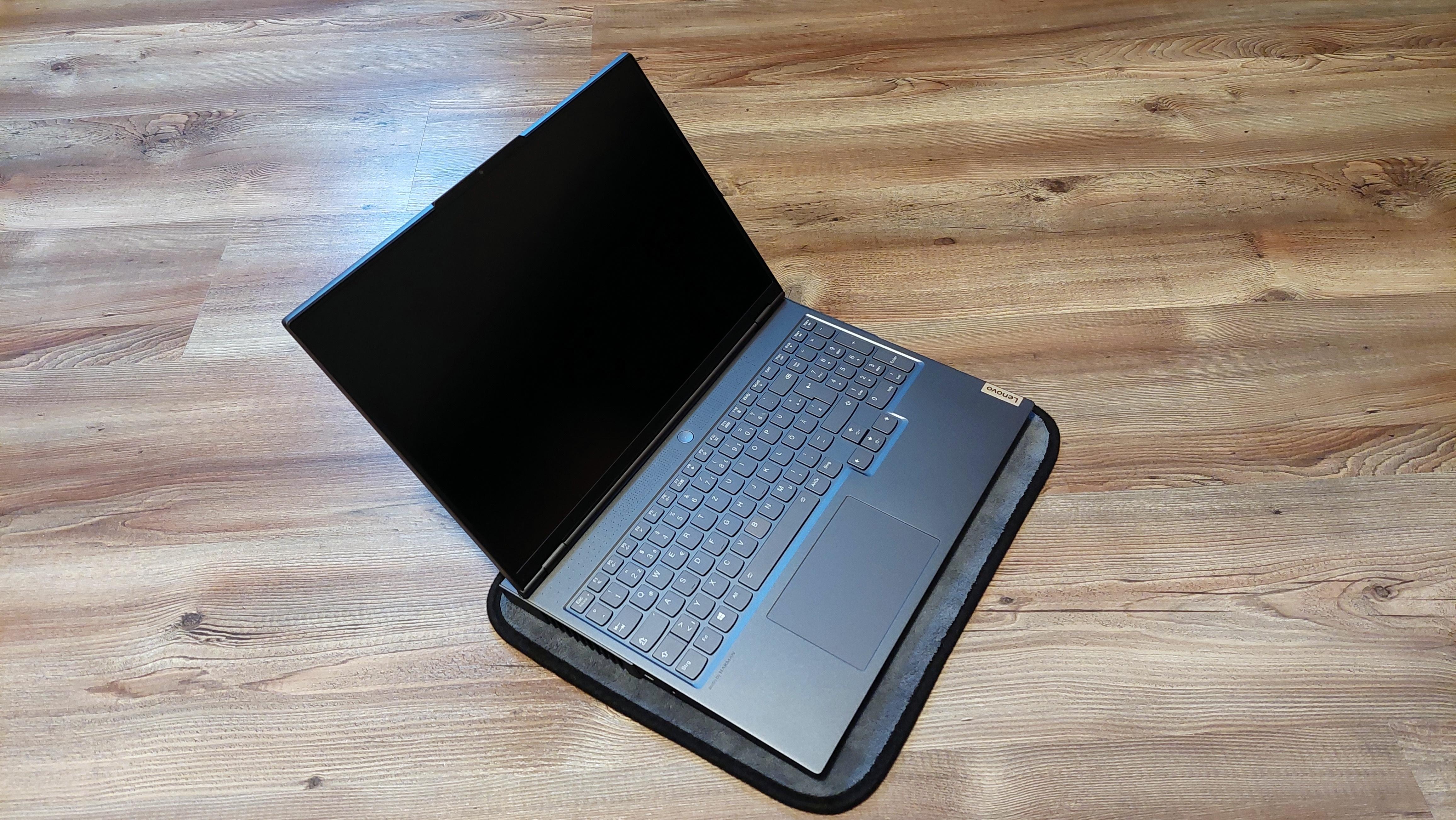

Da ich nun das Lenovo Legion 7 ein Weilchen besitze und mittlerweile viel getestet habe, wollte ich mal ein "kurzes" Feedback dazu geben.

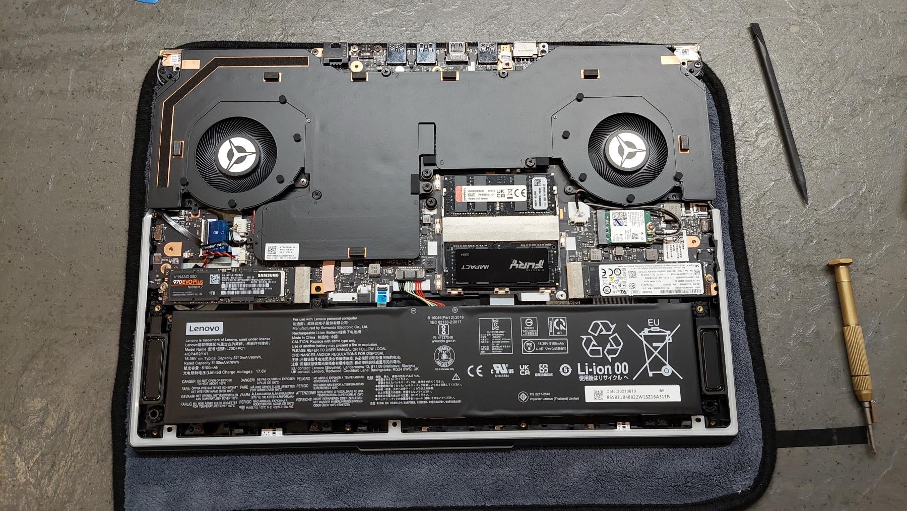

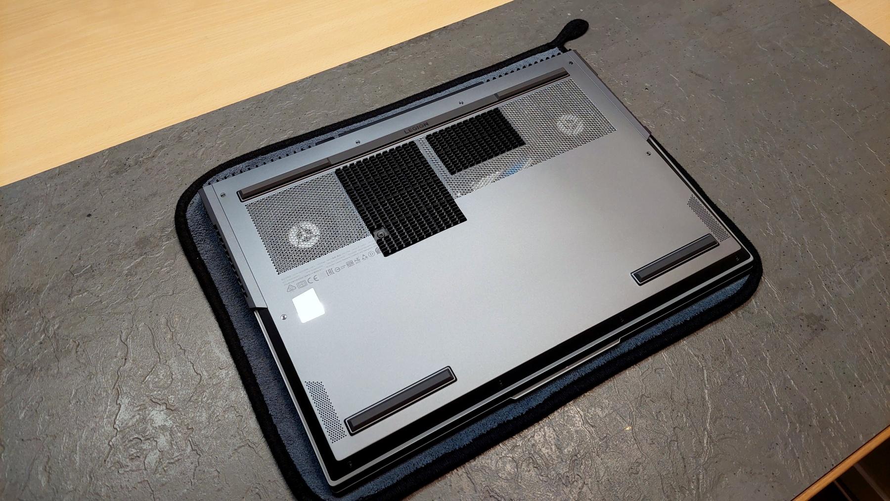

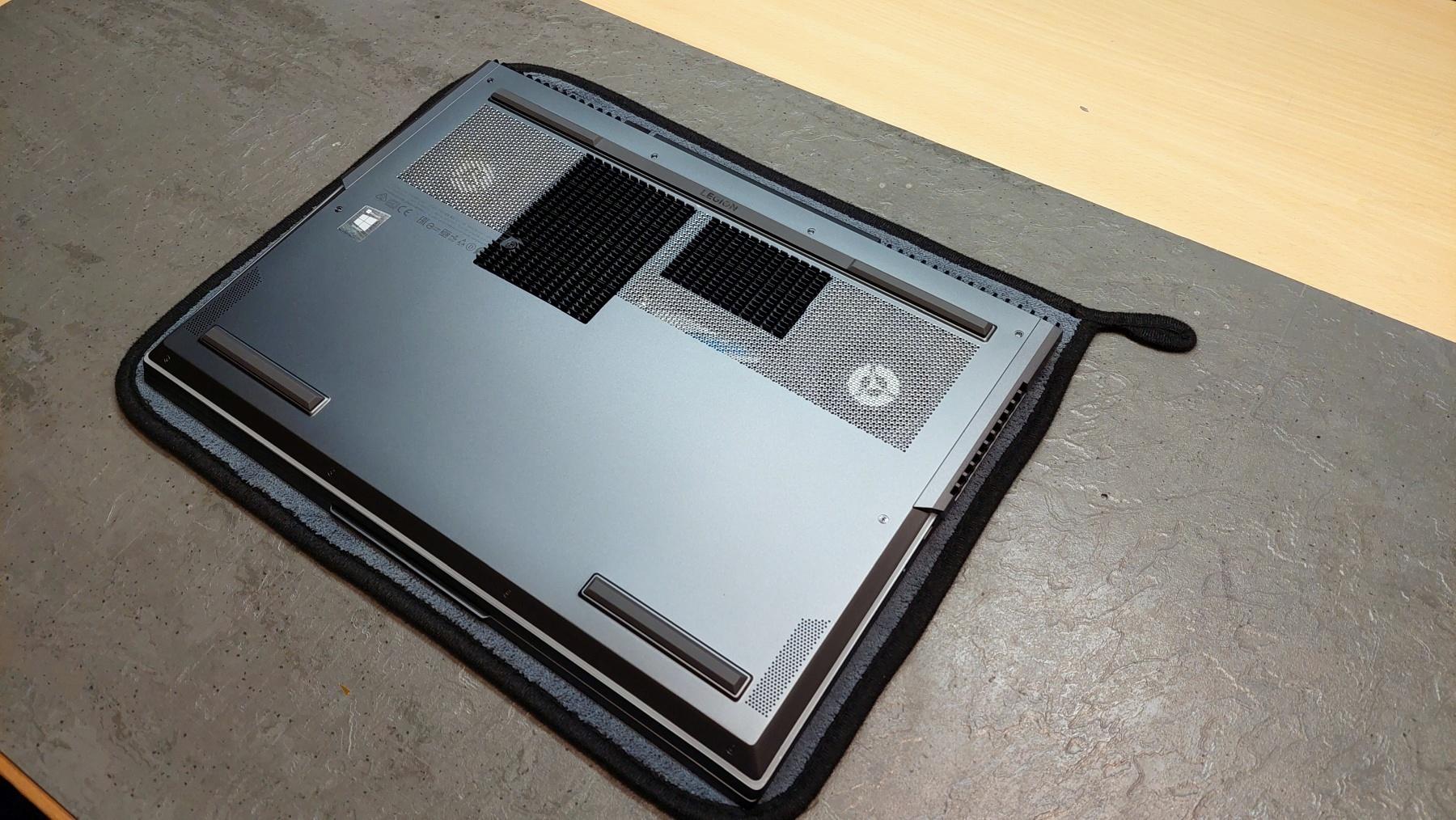

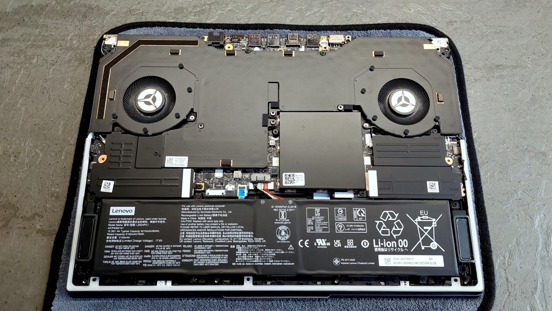

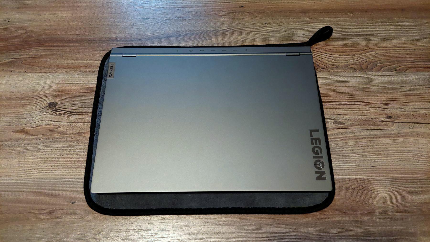

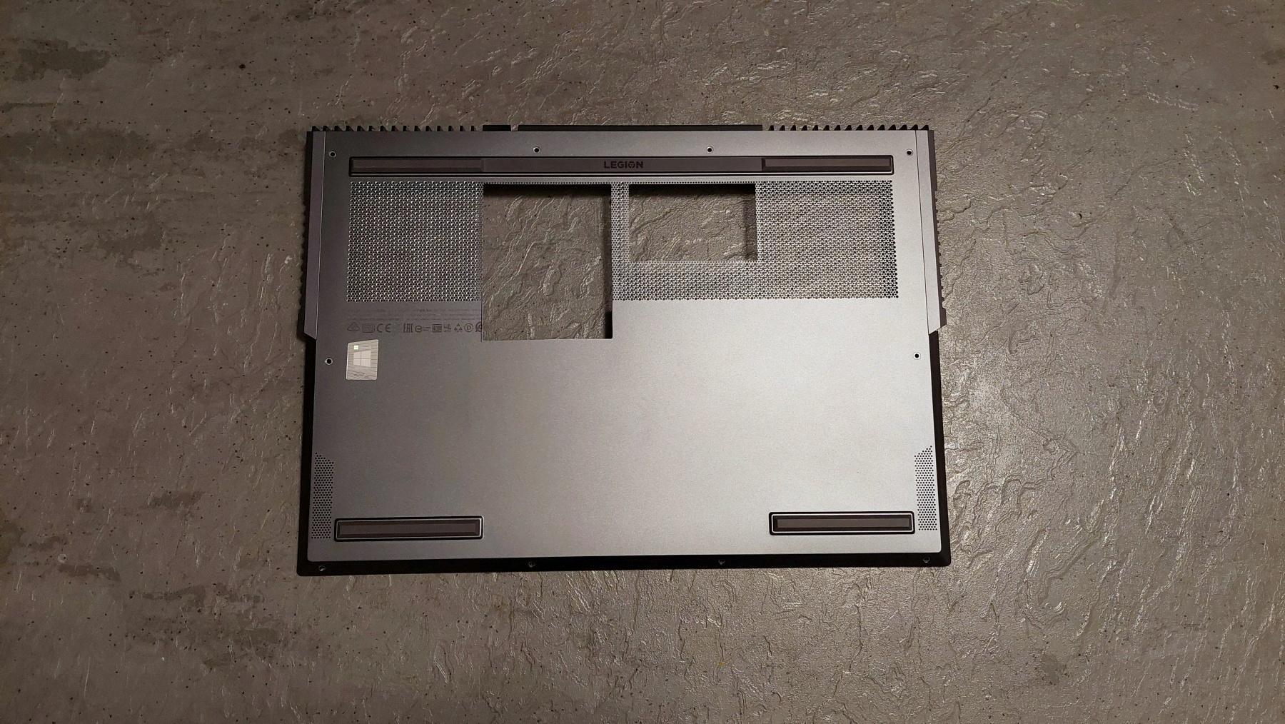

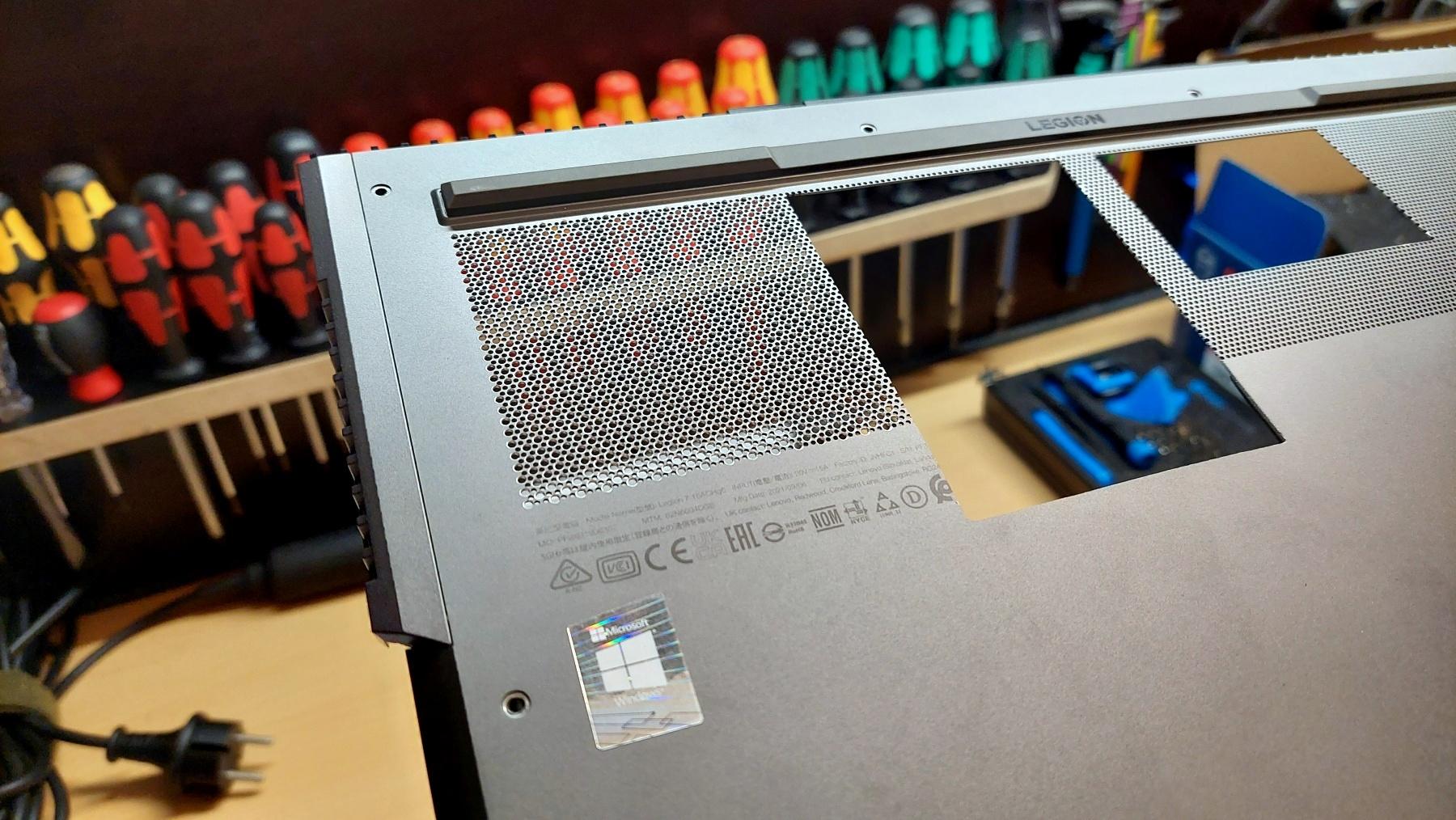

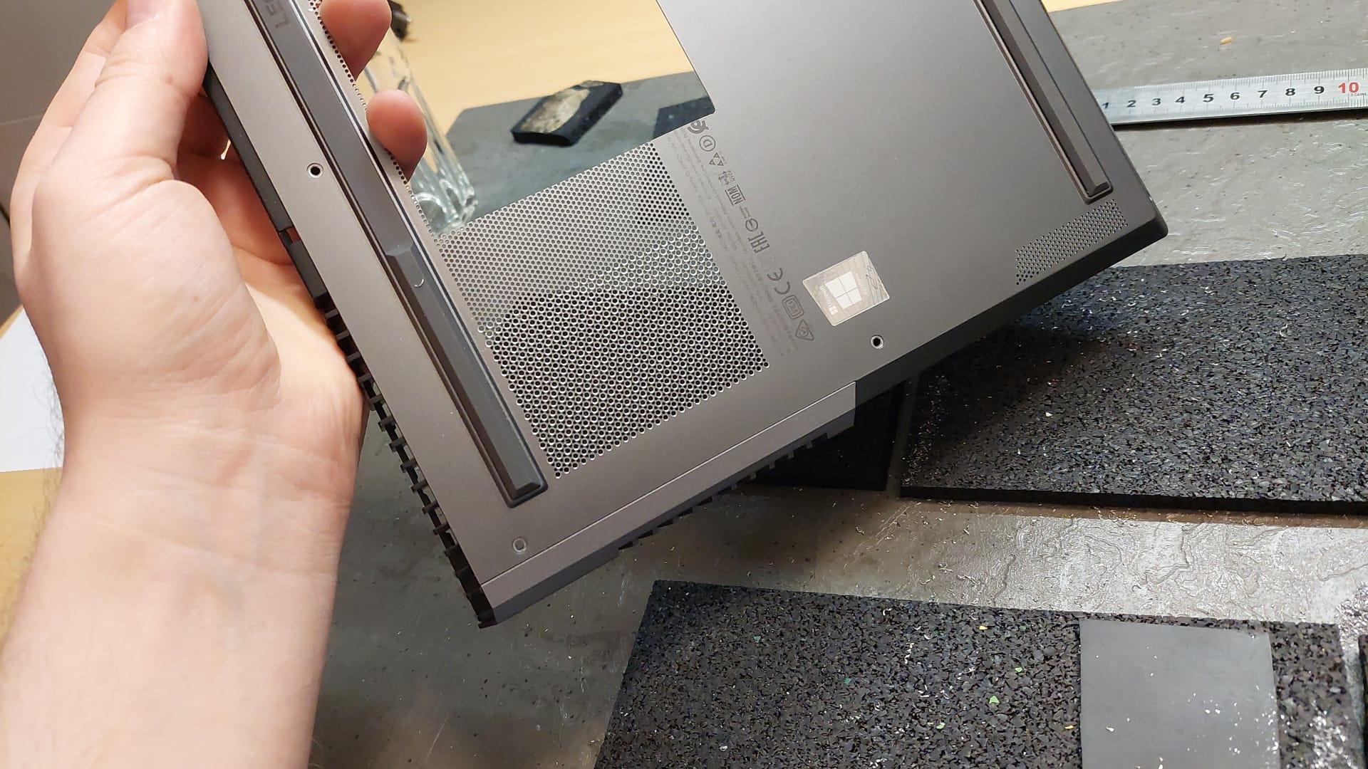

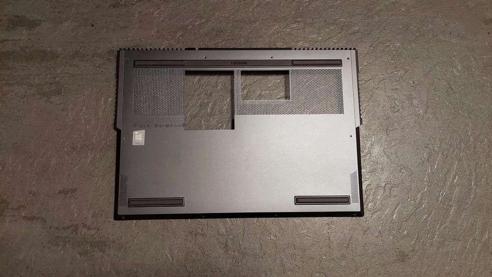

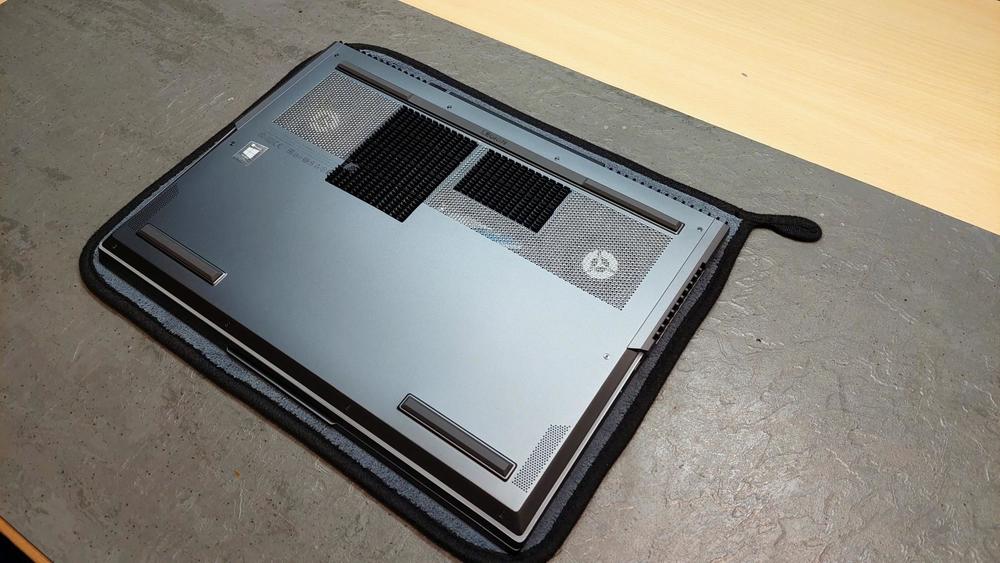

Glücklicherweise war diesmal auf den ersten Blick alles in Ordnung. Beim Öffnen des Gerätes ist mir dann jedoch aufgefallen wie ein Wärmeleitpad etwas rausgeguckt hat. Natürlich ist das nicht optimal, aber für mich schon fast Normalität bei Gaming-Notebooks. Wirklich makellos ist fast kein Gerät out of the Box, jedenfalls meiner Erfahrung nach. Da es klar war, dass LM reinkommt, war es jetzt auch nicht wirklich schlimm für mich. Später ist mir jedoch dann noch eine weitere Sache aufgefallen und zwar haben mir die beiden SSD-Cover links und rechts gefehlt.

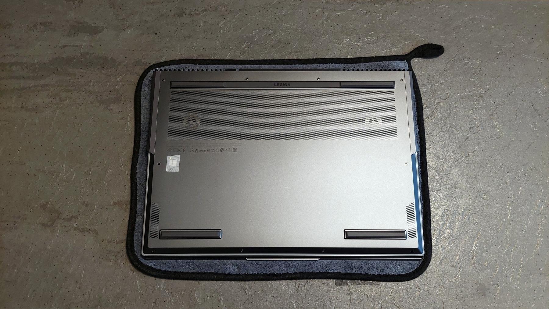

Hier im Bild sind jetzt beide da, aber so kann ich zeigen, was ich meine:

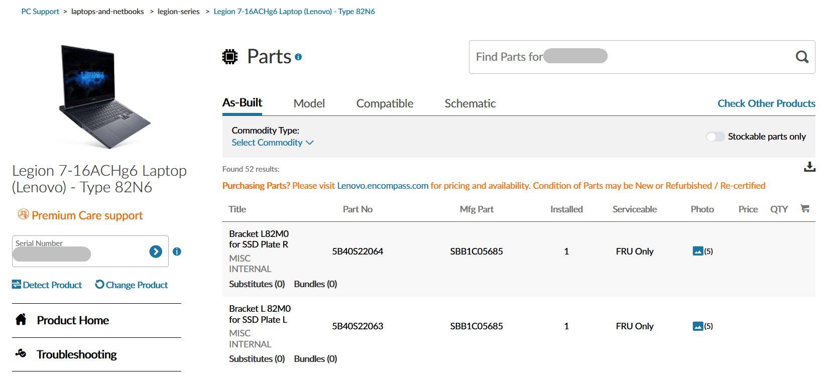

und hier bin ich bei Lenovo auf seine Sache gestoßen, die ich zu Beginn direkt extremst klasse fand. Man kann einfach auf den offiziellen Ersatzteilkatalog zugreifen und genau sehen, welches einzelne Teil in dem jeweiligen Gerät verbaut ist. Und nicht nur das, zu fast jedem Ersatzteil gibt es auch noch mehrere Fotos, was die Auswahl der Ersatzteile nahezu idiotensicher macht. So war es für mich ein leichtes die beiden fehlenden SSD-Covers rauszusuchen.
Ich muss schon zugeben, dass ich in dem Moment ein wenig geflasht war wie einfach man an die passenden Daten kommt. Auch auf verschiedenste Datenbanken (Beispiel) und Dokumentationen hat man ganz normal Zugriff als User. Als ich mit dem Support wegen den fehlenden Teilen telefoniert hatte, wurde mir gesagt, dass die Mitarbeiter mit exakten den gleichen Datenbanken und Informationen arbeiten. Ich finde das sehr löblich und vorbildlich, dass dem Enduser die gleiche Informationsdichte bereitgestellt wird, wie den Mitarbeitern, denn schließlich hat dadurch keiner einen Nachteil, wenn der Kunde sich im Vorfeld schon informiert.
Auch die Abwicklung der fehlenden Teile ging schnell und reibungslos. Ich rief den Support an (0800-Nummer), gab die Fehlerbeschreibung mit den fehlenden Teilenummern durch, er erstellte währenddessen direkt den Auftrag und zwei Tage später kam der Techniker mit den Teilen vorbei. Während der zwei Tage habe ich auch jedes Mal eine Email bekommen über den aktuellen Status (Ersatzteile zum Techniker geliefert, Techniker meldet sich im Laufe des Tages bezüglich Terminabsprache usw.). Der Techniker kam dann auch wie besprochen mit den beiden SSD-Covern vorbei, hat dann einen leckeren Kaffee von mir bekommen, wir haben uns nett in meiner Werkstatt unterhalten (ähnliche Interessen) und ich habe mir die Kühlkörper währenddessen logischerweise selbst eingebaut. Im Großen und Ganzen war meine erste Erfahrung mit dem Lenovo-Support durchweg positiv. So positiv, dass ich überlege den Premium-Support auf 48 Monate auszuweiten. Insbesondere da mich das nur 50,25€ kostet.

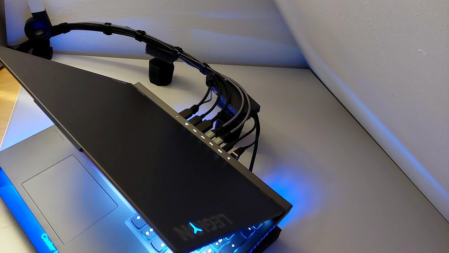

Anschlussmöglichkeiten & Ports. Was ich bei AW schon immer sehr geschätzt habe, machen zum Glück auch andere Hersteller mittlerweile. Einfach viele Anschlüsse nach hinten verlagern, so dass man keinen Kabelsalat auf dem Schreibtisch hat und immer einen aufgeräumten Arbeitsplatz. Mit sieben Anschlüssen auf der Rückseite bietet das Legion 5 Pro und 7 die meisten Anschlussmöglichkeiten und beim 7 sind die Ports noch oberhalb beleuchtet (per Fn abschaltbar), so dass man weiß, wo was ist.

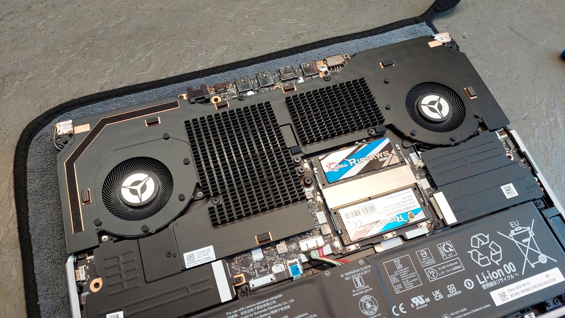

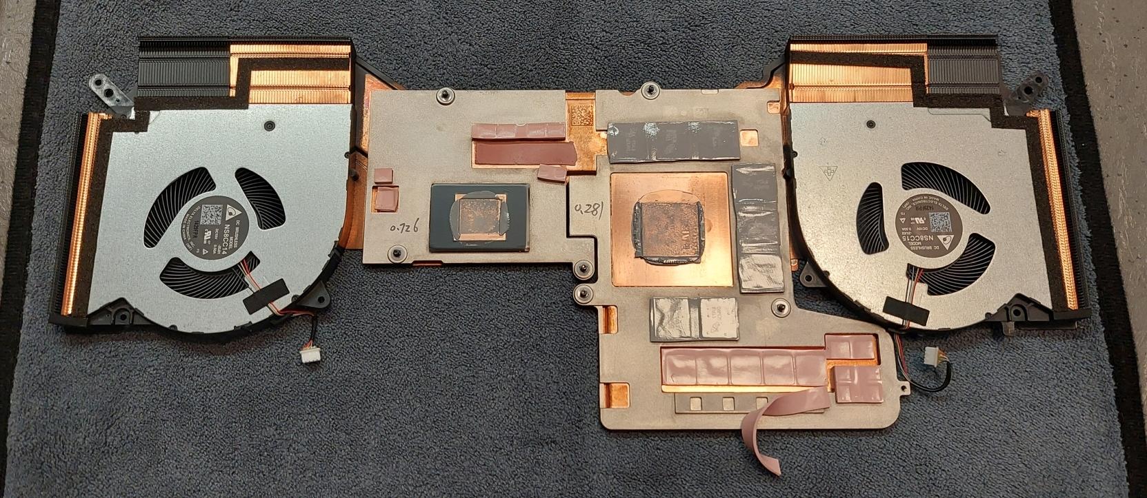

Full Vapor-Chamber Heatsink. Kühlleistung kann man in einem Notebook nie genug haben. Umso besser, dass das Legion 7 auch in diesem Punkt die bestmögliche Lösung anstrebt. Ist halt ne riesige Heatpipe mit Lüftern. Bis auf das verrutsche Pad anfangs, haben alle Pads sehr guten Kontakt zu ihren Komponenten. Sind auch nicht angeklebt oder sonst was. Auch lässt sich das ganze Notebook sehr schnell und einfach öffnen und repasten. Paar Schrauben für die Bodenplatte und dann 7 große Schrauben (besserer Halt für Schraubendreher) für die Heatsink und insgesamt 6 Schrauben für beide Lüfter, das war's schon.

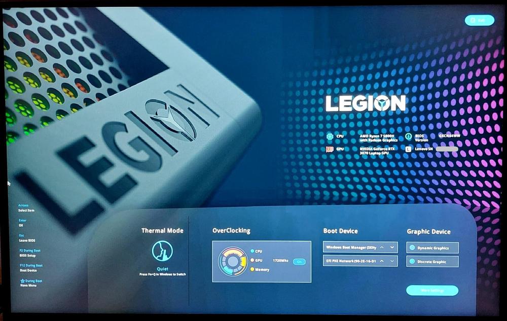

- Das BIOS kommt mit'm Graphical User Interface (GUI), ist sehr aufgeräumt und bietet viele nützliche Funktionen. BIOS-Flashback ist beispielsweise eine der Funktionen oder bestimmte Thermal-Einstellungen für die Lüfter etc. Auch GPU OC ist im BIOS drin. Der MUX-Switch ist sowohl im BIOS als auch im Desktop-Betrieb verfügbar. Das ist übrigens die Startseite vom BIOS:

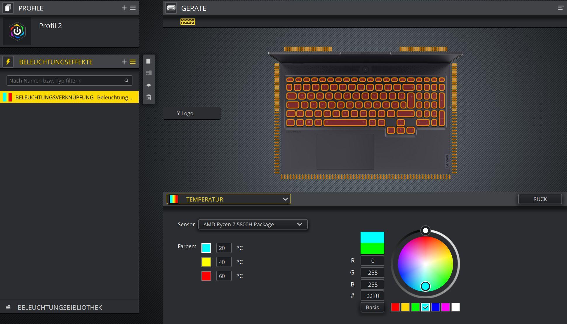

- Eigentlich ist mir die Beleuchtung bei einem Notebook relativ egal. Ich muss aber ehrlich zugeben, dass ich beim ersten Anschalten schon einen kleinen Wow-Effekt hatte, auch manchmal wenn ich Abends an dem Gerät sitze. Auch die ganzen Effekte usw. ist schon beeindruckend, was die Hersteller sich inzwischen ausgedacht haben. Es ist zwar nur eine Spielerei, aber irgendwie auch doch ein Eye-Catcher. Viele von euch werden das sicherlich noch von damals mit den alten M17x-Geräten kennen. Zu der damaligen Zeit war das schon irgendwo ein Alleinstellungsmerkmal von AW und auch besonders. So ähnlich fühlt sich das auch jetzt an. Sieht schon wirklich nicht schlecht aus.

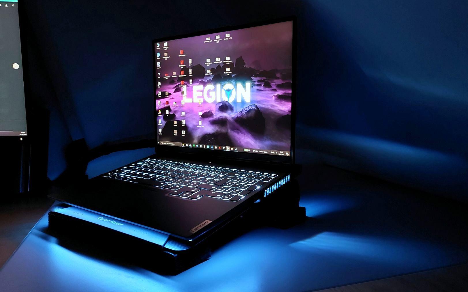

Auf dem folgenden Bild kann man noch mal gut sehen wie viele einzelne LEDs man hier tatsächlich ansteuern kann. Besonders diese vielen kleinen LEDs außen herum. Sind gefühlt 100 Stück und jede einzelne davon kann man nach seinem Belieben in Effekt und Farbe einstellen.

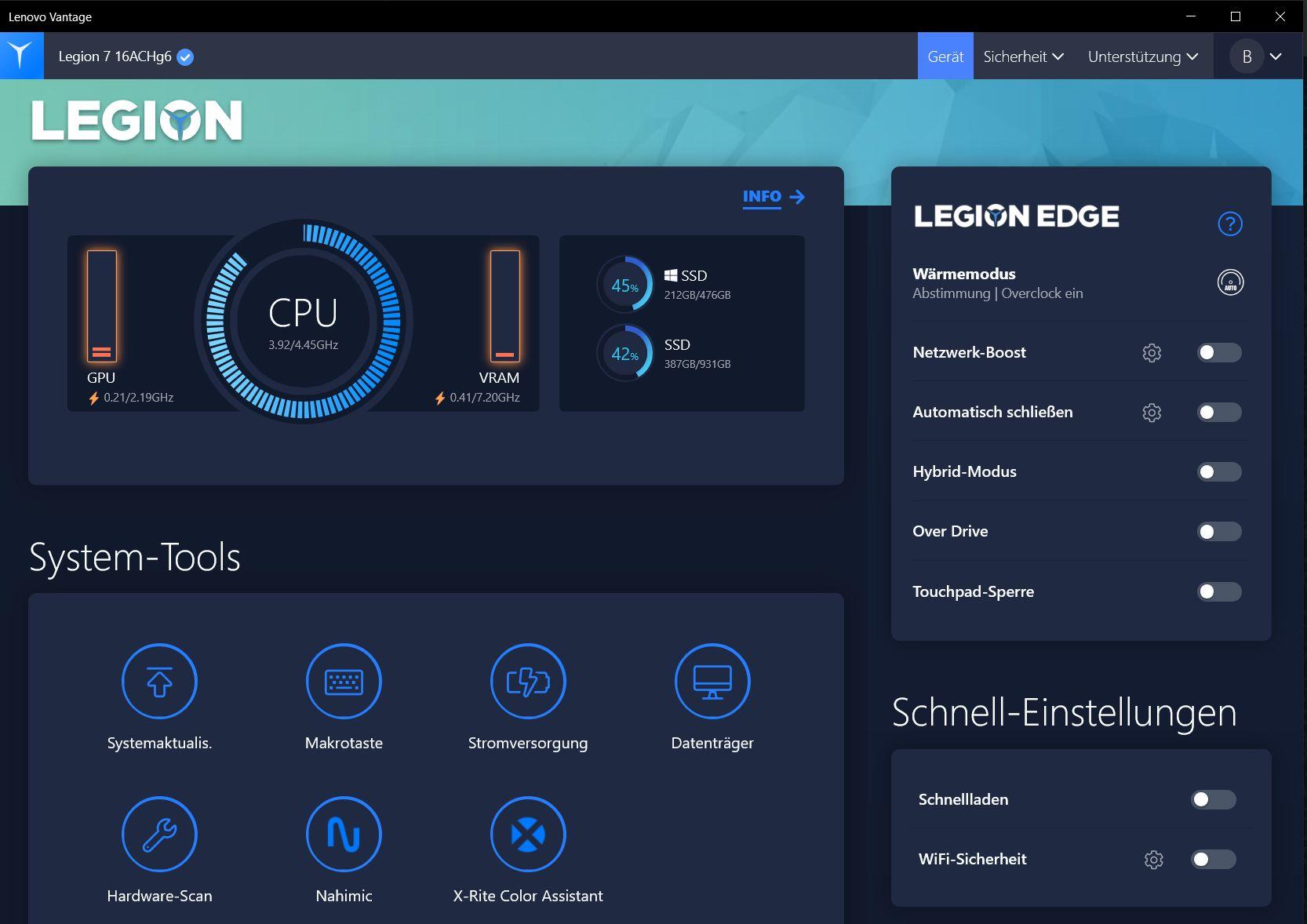

- Auch die Vantage-Software (Pendant zu AWCC) ist wirklich gut gelungen. Läd sofort, macht das, was man einstellt (bislang ausnahmslos). MUX-Switch ist integriert (Hybrid-Mode), Makro-Tasten lassen sich zuweisen, Farbprofile für's Display, alles sehr übersichtlich uvm. Man kann sich auch darüber die Treiber laden oder sich auf die Treiberseite verlinken lassen und sich die Treiber manuell runterladen. Der User ist hier zu nichts verpflichtet und kann das handhaben wie er es für richtig hält.
Und mehr Software ist da von Lenovo auch nicht drauf. Insgesamt schon sehr clean gehalten.
- die von Lenovo aufgetragene Wärmeleitpaste ist übrigens sehr gut. Den ersten Repaste habe ich mit Arctic's MX-5 gemacht und die performte auf GPU gleich und auf CPU 2-3°C schlechter sogar, obwohl die WLP kaum schlechter als Kryonaut oder NT-H2 ist. Also dahingehend hat Lenovo schon mal einen guten Job gemacht. Ein Repaste lohnt sich nur mit LM und auch dann ist die Verbesserung gar nicht so groß.

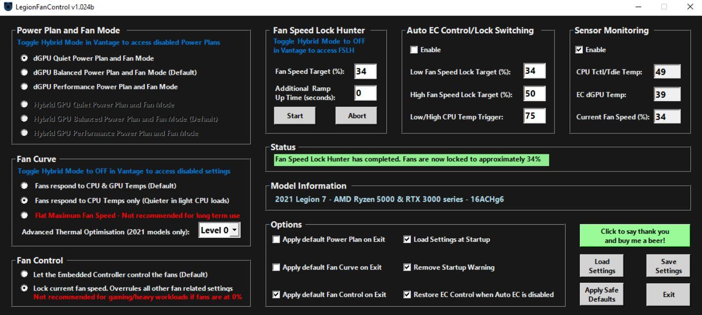

Das beste zum Schluss. A propos nervige Lüfter, das mit Abstand beste Feature an dem Notebook ist Tatsache, dass es dafür eine eigene Lüftersteuerung gibt, die jede Art von Einstellung erlaubt. Das bedeutet, dass wenn man dem Notebook sagt, die Lüfter sollen dauerhaft aus bleiben, dann bleiben die auch dauerhaft aus, egal wie warm das Notebook wird (hab's selbst getestet). Diese Möglichkeit der Lüftersteuerung macht für mich das Gerät so vielfach besser. Denn zum einen kann ich es beim Arbeiten im Büro komplett passiv betreiben (LM und U3-Kühler regeln das schon) und zum Zocken so leise einstellen, dass das für Notebook-Verhältnisse, natürlich unter Berücksichtung der Leistung und dem Formfaktor, schon äußerst geil ist. Durch LM, GPU Undervolting, der relativ starken VC-Kühlung und dem U3-Kühler unter'm Ar*** brauche ich nur noch ein Minimum der Lüfterleistung unter Last. Sowas müsste es echt für jedes Notebook geben. So sieht die Software (LegionFanControl) übrigens aus:

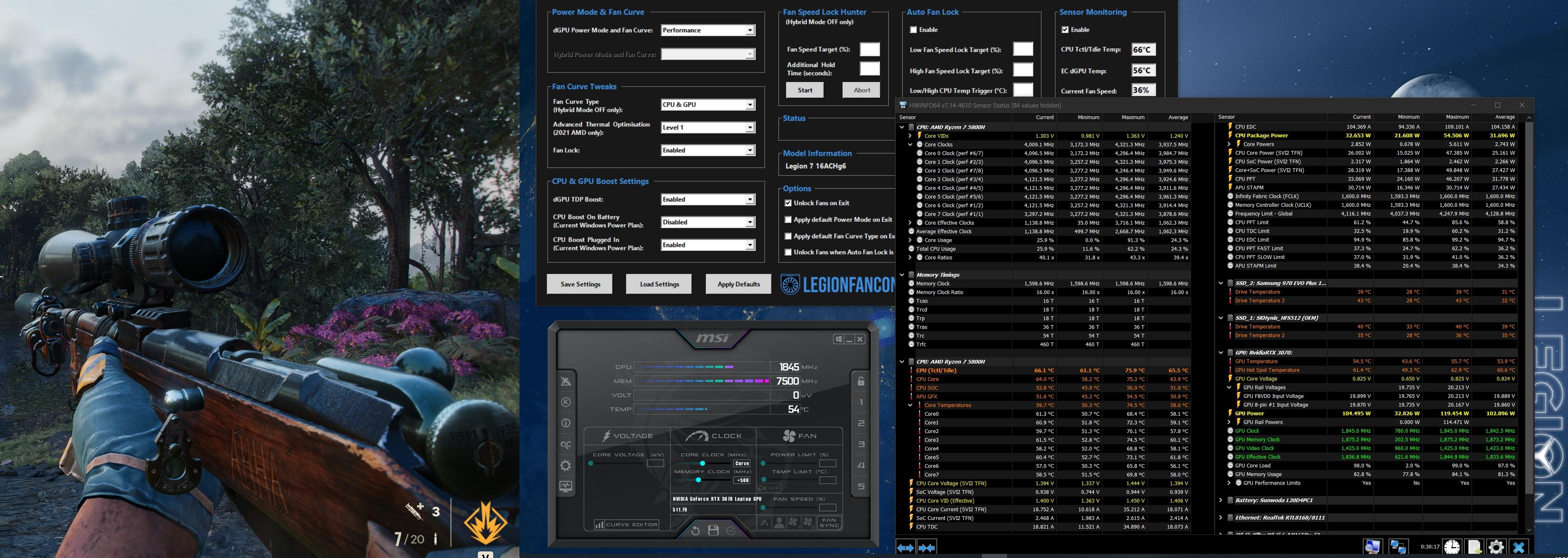

Überwiegend rauschige (!) Lüfter bis 5X% (zwischen 2500 und 3000 RPM), und das im dünnen leichten Gaming-Notebook. ES GEHT ALSO DOCH (ja, manch andere finden auch andere Lüfter ok = ist sehr individuell), obwohl das Macbook das auch schon bewiesen hat (als aber bisher einziges, aber nicht bei allen Modellen!). Es gibt aber wohl zwei Lüfter-Hersteller beim Legion 7, hab wohl den besseren bekommen. :)
Ich hab die Lüfter so eingestellt, das 50% nie überschritten werden dürfen. Das geht mit einem freien Tool, welches @Sk0b0ld sicher schon erwähnt hat.

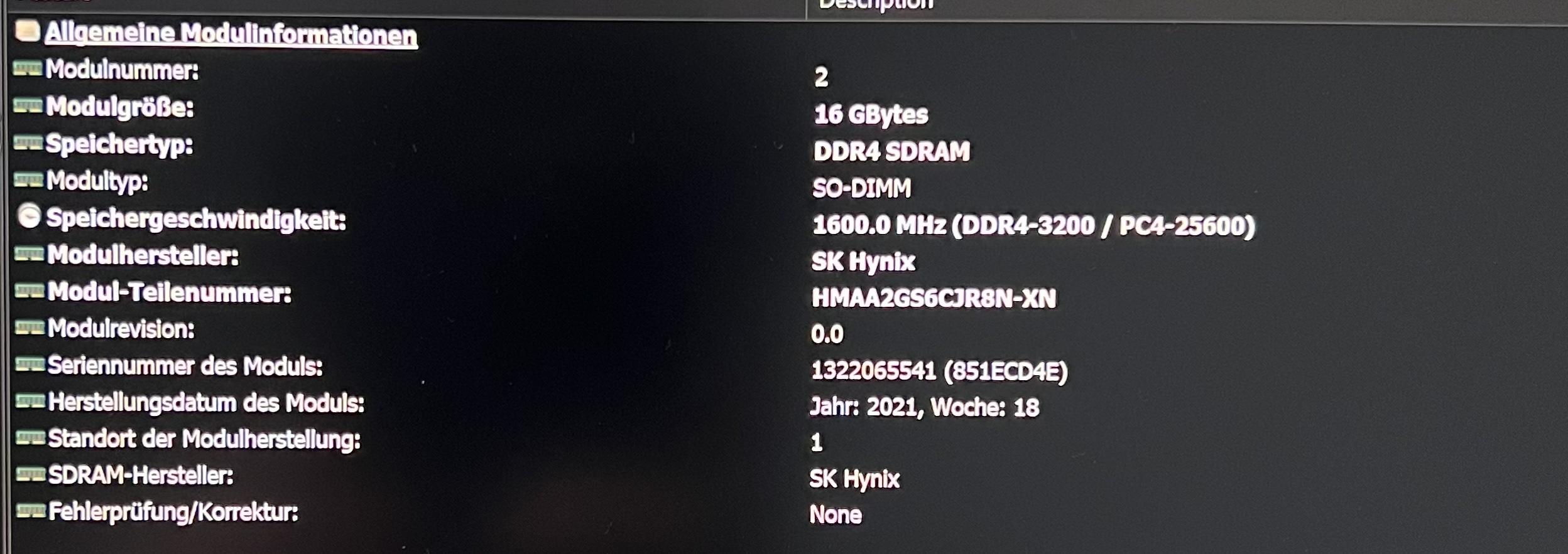

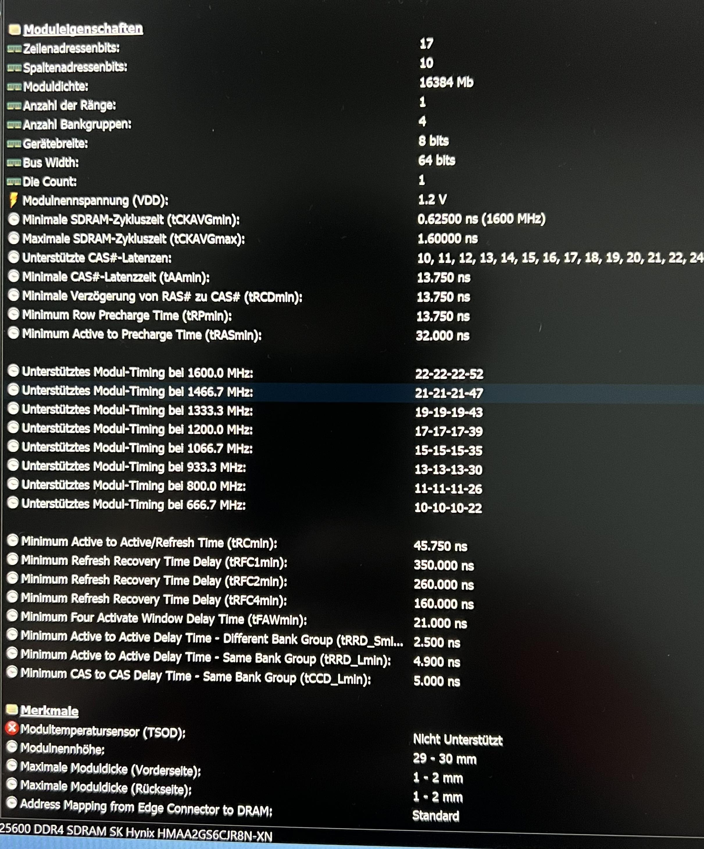

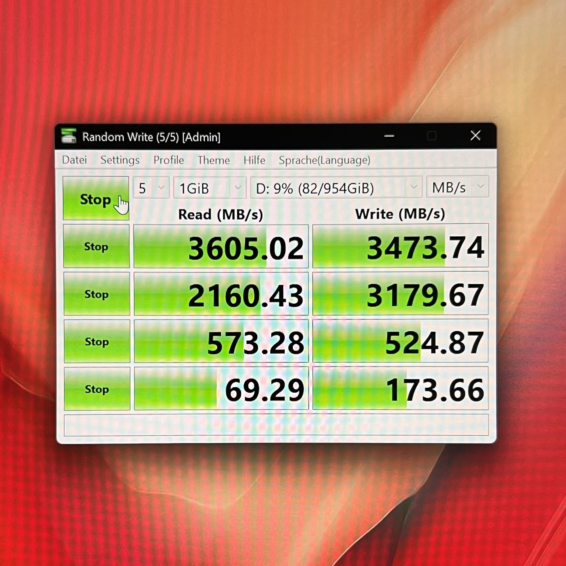

Ist zwar schon älter, aber hab da mal eine frage, ich kenne much echt null mit Ram aus (nie mit beschäftigt) aber da alle schreiben das der Verbaute nicht gut sein sollte, wollte ich mal fragen durch genau welche ich sie ersetzen sollte und wiviel „Boost“ sowas bringt. Hab die Version mit amd 5900 und RTX 3080.
werde mir auch die Lüftersteuerug anschauen, aber muss mich da rantasten. Genaue beschreibung gibt es da ja wohl nicht was welche Punkte bewirken bzw. Man kann da relativ viel einstellen. Da ich fast nur Macs die letzten Jahre genutzt habe bin ich da nicht mehr so drinn🥲 evtl. Habt Ihr da Tipps für mich?
Edit: Kann man da nur 1 Profil anlegen? Und bleibt alles bestehen auch wenn ich die Anwendung komplett schließe? Oder muss sie an sein?
Wenn ich es behalten sollte, lasse ich es auch so. An ein Repaste traue ich mich nicht ran.

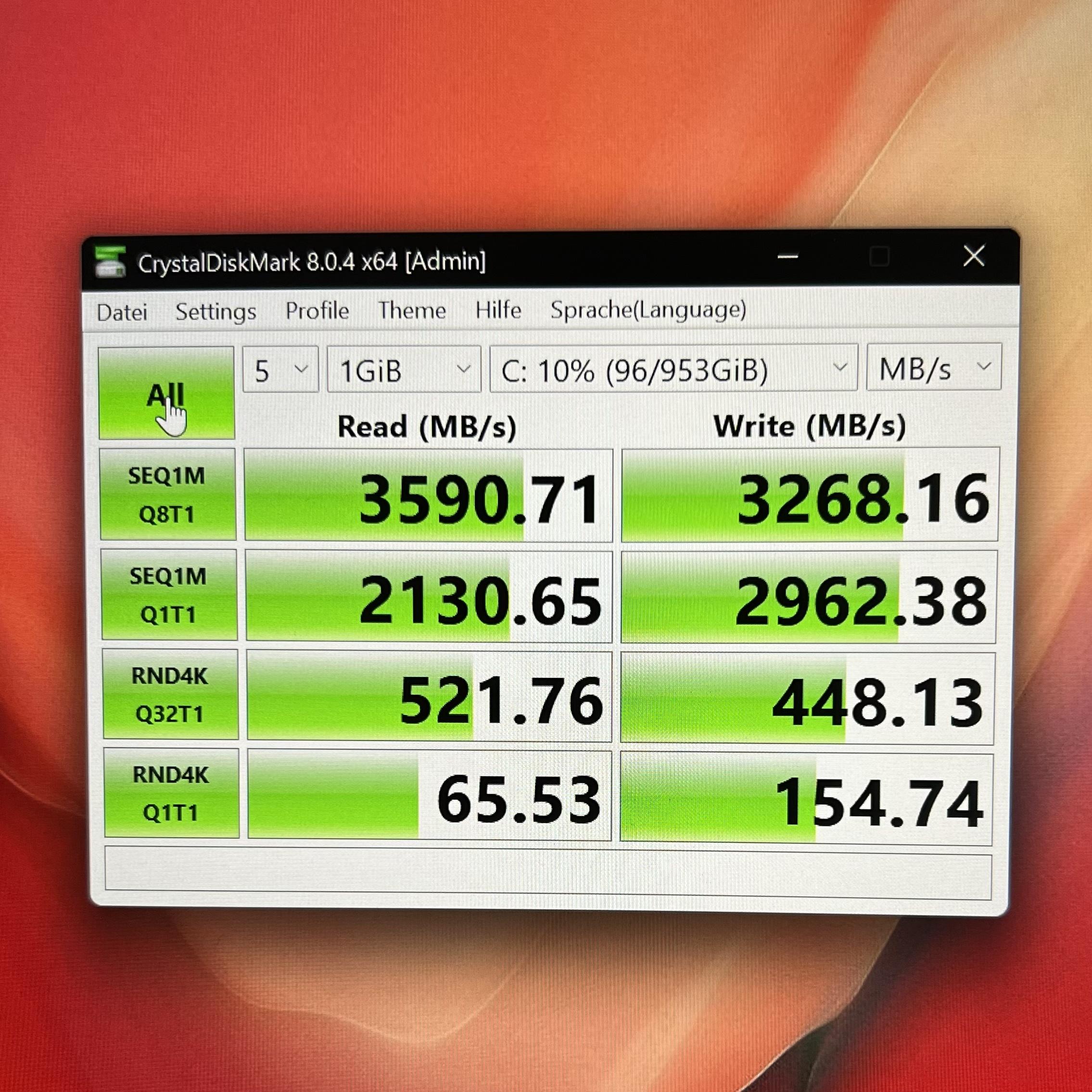

Die Verbaute SSD ist ok aber auch nicht die schnellste. Wobei ich nicht weiß ob bei der Modelreihe mehr geht.
Bin für alle Tipps und Tricks Offen :)
anbei noch bilder vom Verbauten RAM und der SSD.
Bearbeitet von BrAvE

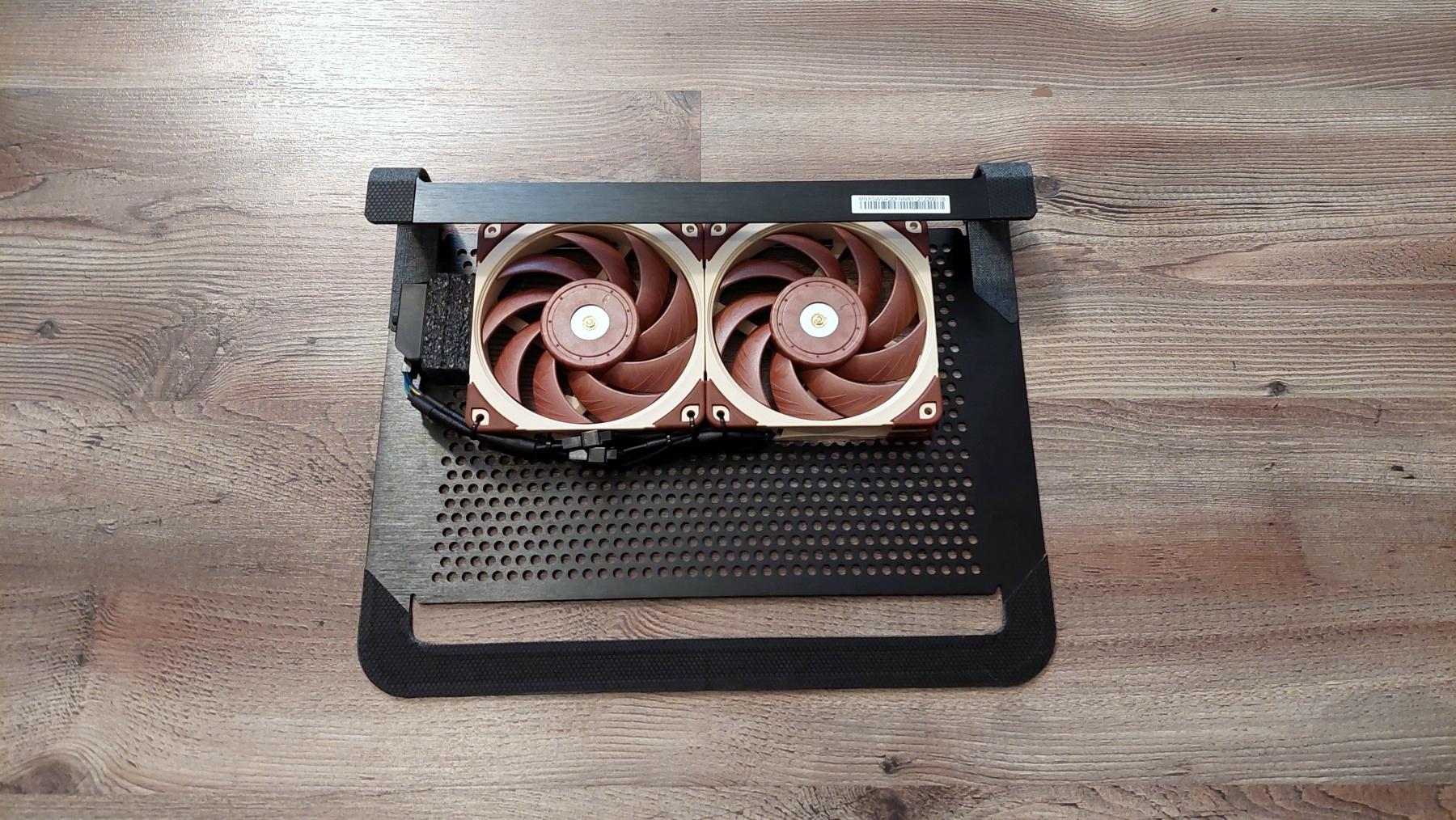

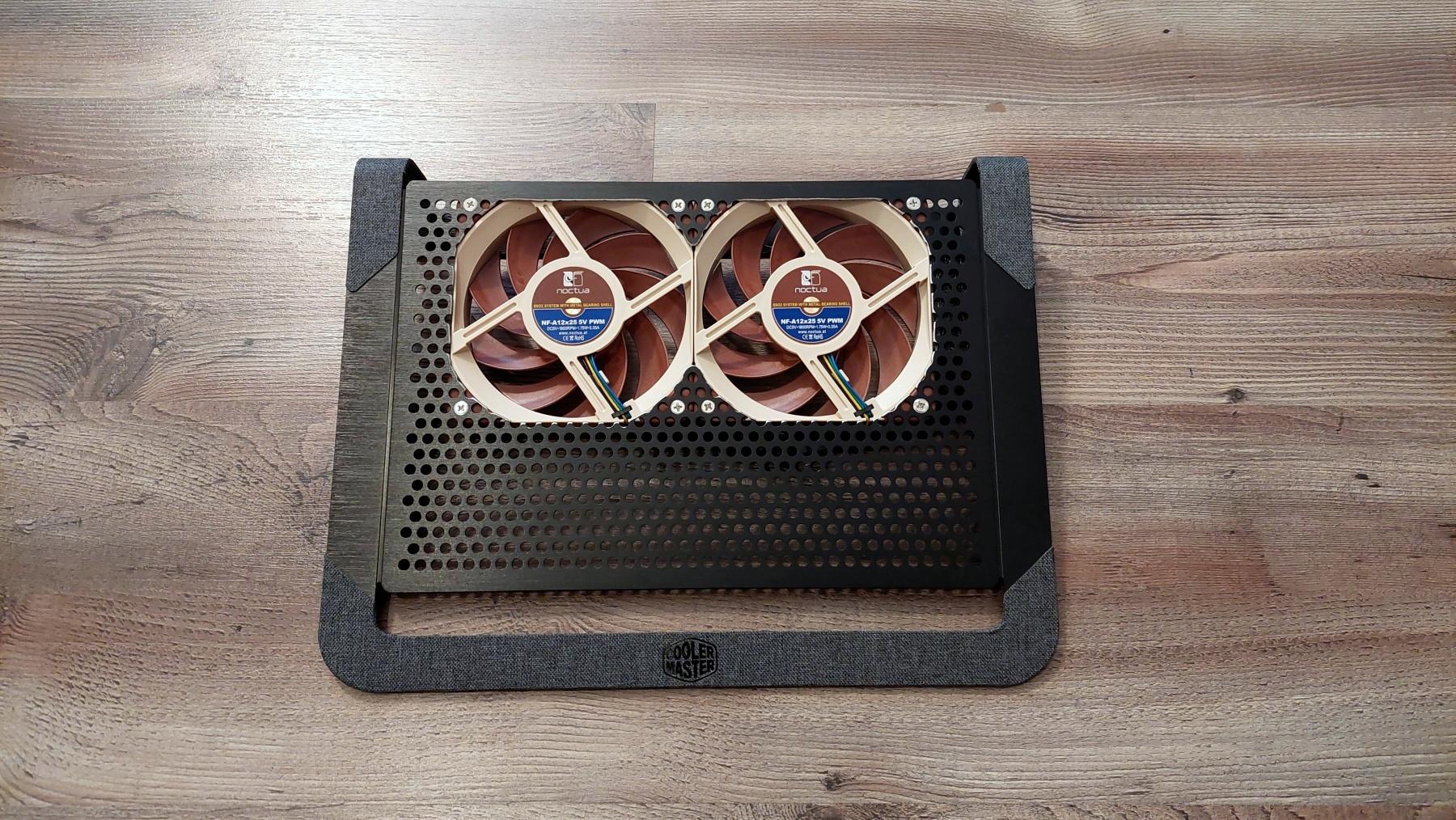

In meinem Testing mit dem L7 konnte ich mit dem Kühler noch mal die Temps um 10°C reduzieren, durch das Weglassen der Bodenplatte (dass Kühler direkt auf die HS pustet) nochmals weitere 10-12°C. Hab mir jetzt deswegen eine neue Bodenplatte zum Modden bestellt. Wollte den gleichen Mod mit den kleinen Kühlkörpern wie beim AW damals machen. Mal gucken wie viel mit den Kühlkörpern dann noch geht. Ziel ist auf idle-Fanspeed zocken zu können. Kleine Wakü-Blöcke für das Notebook habe ich auch inzwischen auf AliExpress gesehen. Ist zwar nicht mein Fall, aber grundsätzlich gibt es weitere Möglichkeiten.

Ich wollte nochmal im Bezug auf mein Legion 7 ein kurzes Update posten, denn mittlerweile bin ich mit dem Notebook an einen Punkt angekommen, wo ich problemlos auf idle-Fanspeed zocken kann, was schon von der Lautstärke her Desktop-Niveau hat. Der Grund dafür ist, dass man das Notebook (noch) relativ gut modden kann und Faktoren wie nicht-invertierte Heatsink das begünstigen.
Mein LM (Conductonaut) habe ich mittlerweile wieder aus dem Gerät entfernt und gegen Honeywell 7950 ersetzt, welches ähnlich gut performt. Insgesamt zwar 2-3°C schlechter, dafür aber sehr langlebig, nicht korrosiv und nicht elektrisch leitend, also relativ stressfrei. Schon ziemlich krass, wenn bedenkt, dass es ich um normale Wärmeleitpaste bzw. Pads handelt. Da ich mit dem Gerät keine Temperaturprobleme habe, ist mir die Langlebigkeit und Zuverlässigkeit weitaus wichtiger.
Dann habe ich, wie auch für alle meine anderen Notebooks, einen U2-Kühler mit Noctua-Lüftern gebaut, der dank der gut erreichbaren Vapor-Chamber-Heatsink diese effektiv kühlen kann. So sieht das Teil aus:

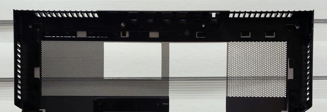

Dann habe ich mir noch vor kurzem noch den Heatsink-Mod eingebaut und die Bodenplatte ein wenig bearbeitet, die aus meiner Sicht die Schwachstelle vom L7 ist. Die Belüftungslöcher sind mMn etwas zu klein und bremsen zu viel Luftstrom aus, selbst mit Kühler. Deshalb habe ich die Löcher auf von 0,8mm auf 1,5mm, sprich fast die doppelte Größe, aufgebohrt. Eigentlich ist genug Kühlleistung vorhanden, aber irgendwo will man ja doch so wenig Lüftergeräusche wie möglich und trotzdem gute Temperaturen. Außerdem macht mir das basteln und verbessern Spaß.
(Der HS-Mod ist nicht höher als die Füße und stört somit nicht. Man kann das Notebook nach wie vor flach auf den Tisch stellen)
Mit den Mods inkl. des Noctua-Kühlers braucht man dann nur noch sehr wenig Kühlleistung. 34% Lüftergeschwindigkeit ist der idle-Fanspeed. Hier mal ein 30-minütiger Gaming-Log (rein ingame, ohne Verfälschung von idle-Werten) mit FarCry 6 und dauerhaft festgesetzten 36% Fanspeed:
2% weniger Fanspeed macht in den Temperaturen kaum noch was aus. GPU läuft undervoltet im Gaming-Profil auf 1.845 MHz @ 825mV.
Wie viel Kühlfäche wollt ihr? @Sk0b0ld: ja :D
Wirklich interessanter Mod! Mir stelle sich da die Frage, ob das Notebook noch "portable" ist. Meinst du, dass die Bodenplatte nach deinem Eingriff noch genug Stabilität hat, um in einem Rucksack transportiert zu werden? Zumindest in meinem Rucksack ist immer noch anderes drin wie Hefte/Magazine, Netzteil, Kabel usw. Die könnten ja schon auf das Notebook drücken. Oder ist das bei dir eine stationäre Lösung?
