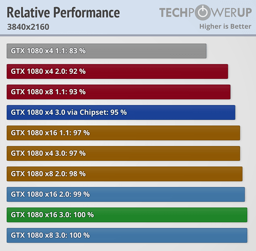

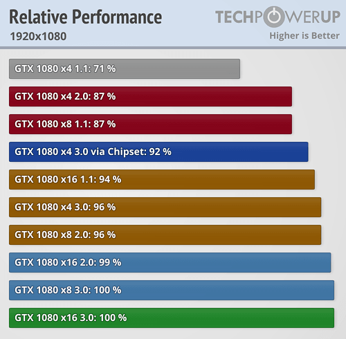

Es gibt von techpoerup noch einen neuen Test zur Skalierung von PCIe, diesmal mit der AMD Radeon Fury X. Das Ergebnis ist sehr ähnlich zur GTX 980.
https://www.techpowerup.com/reviews/AMD/R9_Fury_X_PCI-Express_Scaling/
Das bestärkt meinen Punkt, dass nur eine Limitierung auf x4 PCIe 3.0 die Leistung einer Grafikkarte nicht um 10% senken dürfte.

5%-8% Verlust geht ja noch. Hätte schlimmeres Erwartet :)

Wenn du dir die Werte für 1080 und 980 vergleichst sind das schon ein Paar Prozent unterschied. Vermutlich setzt sich das mit schnelleren Grafikkarten fort. Aber halt nur theoretisch, die Grafikkarte im AGA ist durch die CPU der Aliens (wenn nicht übertaktet) mehr limitiert ist als durch den x4 PCIe 3.0 Anschluss. Wichtig ist aber: in deinem 17 R4 wird eine 1080 oder 1180 (?) mehr Leistung bringen als die eingebaut 1070. Durch den Verlust vom AGA Anschluss und der Notebook CPU bringen die Karten aber nicht die gleiche Leistung wie in einem Desktop mit starker CPU und x16 PCIe 3.0
