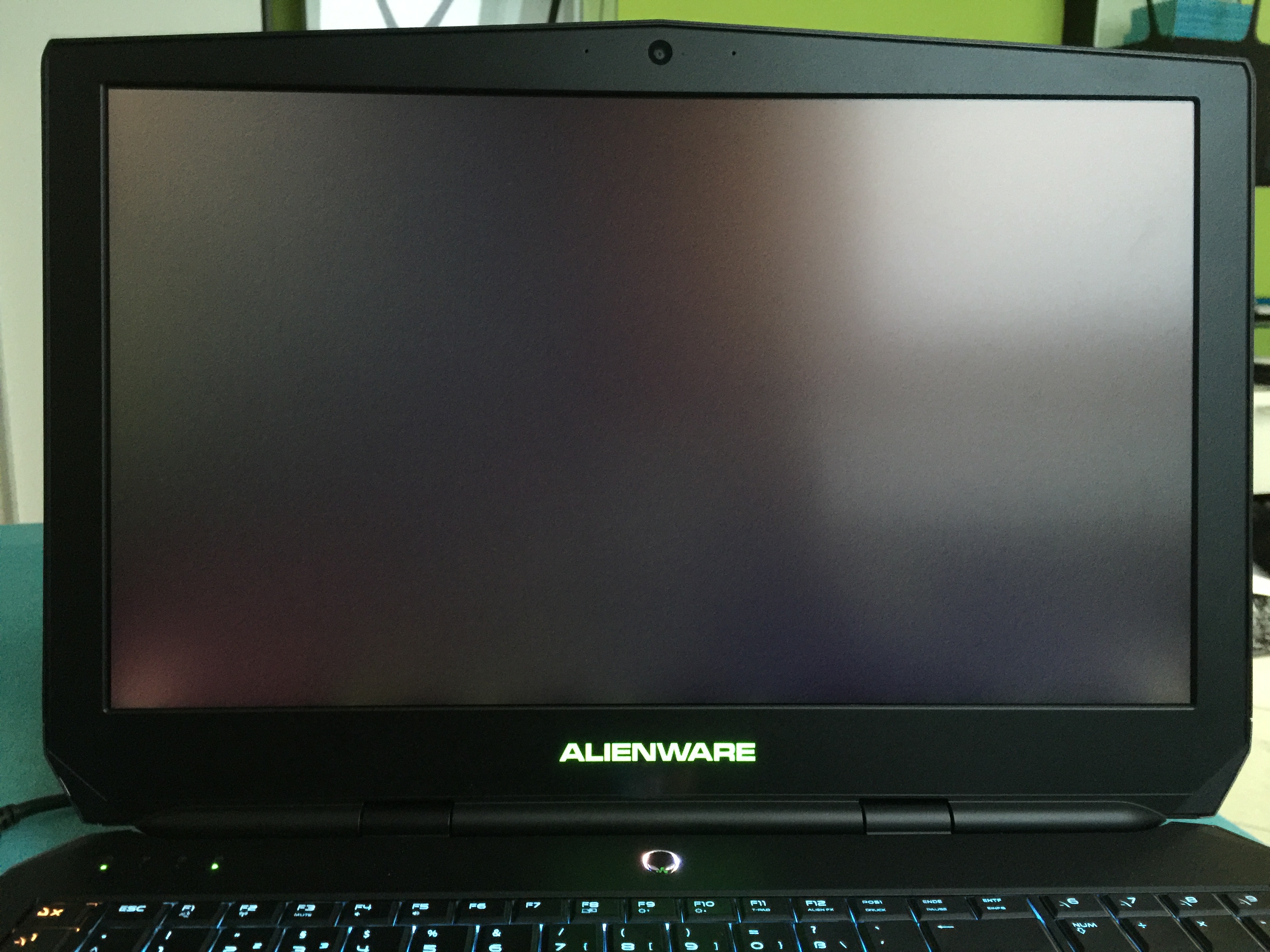

vor 16 Stunden schrieb 5teph:
Die Frage ist halt wie viel dich das persönlich stört. Ich sehe meine fast immer, aber wahrscheinlich nur weil ich mich darauf unbewusst fokussiere.
Es stört mich sehr, zumal das neue Panel schlimmer ist als das alte (siehe Bild, der helle Fleck in der Mitte ist der Maus Cursor). Ich werde es einschicken, dann können die sich das Problem mit den USB Ports/Hub mal anschauen und hoffentlich ein gutes Panel einbauen. Mir ist klar, das es bei IPS Displays generell immer etwas backlight bleeding gibt, aber so stark wie das bei mir ist, ist das meiner Meinung nach eindeutig schlechte Qualitätssicherung. Ob ich wegen dem USB Problem dann ein refurbished Mainboard eingebaut bekomme, ist mir auch nicht mehr so wichtig.
Ok, da hast du Recht! Das ist wirklich krass. Dann ist es wirklich besser es einzuschicken.. Bei @Ja3n hat das Einschicken  letztendlich ja was gebracht. :)

Ich werde es dann einschicken. Ich verstehe nur nicht ganz, warum VOS angeboten wird, wenn ich solchen Fällen doch wieder eine Werkstatt benötigt wird. Dem Techniker vor Ort will Dell nämlich keine 5 Panels mitgeben, damit er durchprobieren kann bis eins passt. In der Werkstatt ist das aber wohl kein Problem.
Das hat den einfachen Grund, dass die Werkstatt von Dell ist und der VOS ein externes Unternehmen. Theoretisch könnten sie auch den VOS noch 10x zu dir schicken, nur sind sie sich dann bewusst, dass du das Recht auf Rückabwicklung hättest (immer der Gleiche Mangel). Und der Zeitaufwand wäre dann auch hoch für dich. Bevor du es einschickst, mach Fotos von deinem Gerät, damit du im Fall der Fälle nachweisen kannst, dass alles ok war- nur zur Sicherheit.

Ich habe auch ein 15AW R2 und bin ebefalls zufrieden, ich fahre dagegen immer UHD Auflösung da es gerade beim arbeiten Excel und Co bei weitem mehr Platz bietet. Einen VOS hatte ich bisher nicht, bis auf die Eckenausleuchtung beim Display ist bei mir alles in Ordnung.

Ansonsten hatte mein Notebook auch nur eine schlecht ausgeleuchtete Ecke und dann noch mein Problem mit den USB Hubs, was ich letztendlich selbst in den Griff bekommen habe (es ist kein Defekt weil es durch das Powermanagment bedingt nicht anders geht). Hätte ich jetzt kein VOS und Reparatur machen lassen, hätte ich die ganzen Probleme nicht gehabt und wäre vermutlich glücklicher :D. Das Notebook war nicht das Problem, sondern die Reparaturen!
Das "Problem" mit den Lichthöfen kann man ganz einfach selbst beheben, indem man die Schrauben, welche das Display halten löst und danach mit Gefühl wieder anzieht!
Die Arbeiter, welche unsere AWs zusammenschrauben verwenden einen Akkuschrauber und ziehen deshalb zu 90% die Schrauben zu stark an, dadurch bekommt das Display einen zu hohen Druck auf die Ecken und dadurch wiederum sind dann die Lichthöfe zu erkennen bzw. vorhanden!
PS: An alle die Angst haben etwas zu beschädigen kann ich beruhigen, es kann eigentlich nichts kaputt gehen! Die Displayumrandung lässt sich sehr einfach abziehen (beim AW Schriftzug anfangen und mit Gefühl die Umrandung lösen bzw. abziehen) danach erkennt ihr dann welche Schrauben ihr lösen müsst!
