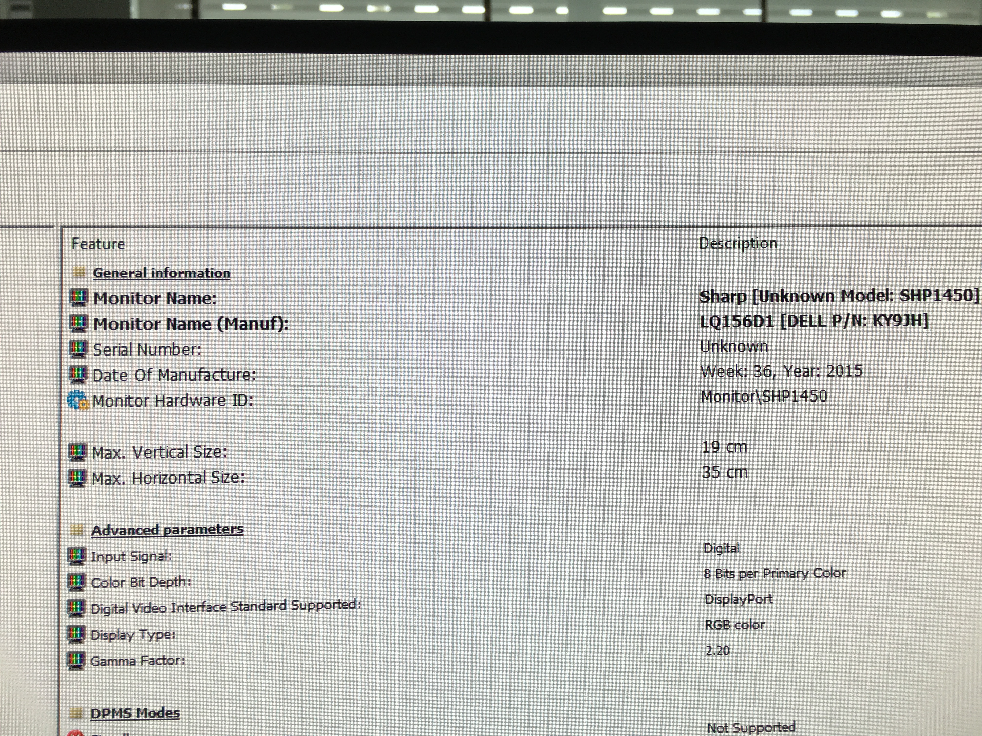

Gude @Malibu68
diesen rot gelben Streifen am unteren Ende des Bildschirms nach dem Log in hatte ich auch.
Seit dem neuesten BIOS Update .13 ist er bei mir nicht mehr aufgetaucht. Ansonsten sind mir keine Änderung aufgefallen und läuft bisher auch stabil ohne Probleme.
Im Anhang noch die Infos des bei mir verbauten UHD Displays ( Hwinfo64 - Monitor )
