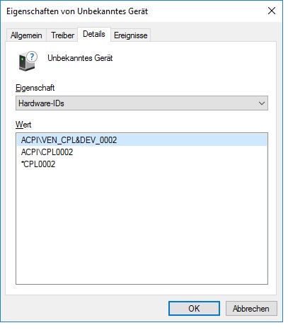

Hallo, ich habe gerade eine Neuinstallation von Windows 10 gemacht.
Jetzt wird mir noche in fehlernder Treiber angezeigt
Habe auch soweit alle Treiber installiert, jedoch ist mir auf gefallen, das der Treiber für OSd nicht für Windwos 10 bei Dell zum downlaod steht
Handelt es sich dabei um den OSD?
Wo bekomme ich den her?
Vielen dank
ich habe eben mal selber nachgeschaut für dein Gerät. Es gibt tatsächlich keine OSD-Software, die Dell extra für W10 anbietet. Es kann sein, dass das in den nächsten Tagen/Wochen/Monaten noch erfolgen wird. Dell ist da nicht unbedingt der schnellste, Geduld ist angesagt. Übergangsweise könntest du versuchen, die OSD-Software für Windows 8.1 zu installieren. Diese gibt es ja für das AW17 R2. Wenn du Glück hast, wird die Software ohne Probleme unter W10 funktionieren, falls nicht, wirst du wohl oder übel noch warten müssen, bis Dell sich mal bewegt und die passende W10-Version zum Download anbietet. Beim Command Center solltest du allerdings keine Experimente machen!!

freut mich dass es geklappt hat :) . Die OSD-Software kümmert sich um deine Funktionstasten, die du mit der Taste "fn" benutzt. Manche Sachen funktionieren nur mit Hilfe der OSD-Software, andere funktionieren auch ohne, kommt immer auch auf das jeweilige Gerät an. Bei Windows 7 wurden durch die OSD-Software noch grafische Elemente auf den Bildschirm gebracht, sobald man eine der Funktionstasten drückte.
