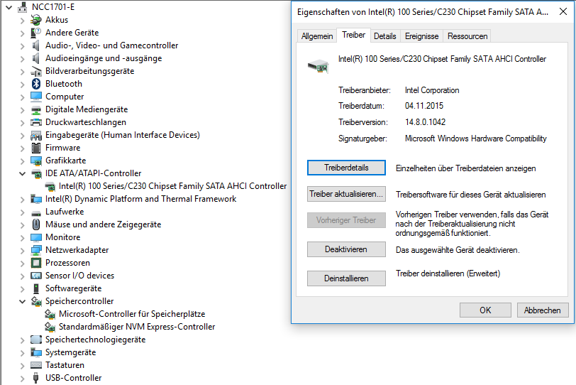

@JetLaw Schätze, bis dahin bleibt uns ja wenigstens den mitgelieferten Intel Rapid Storage Treiber zu nutzen, das sowohl AHCI- als auch NVMe-Protokolle unterstützt anstatt MS-Treiber.

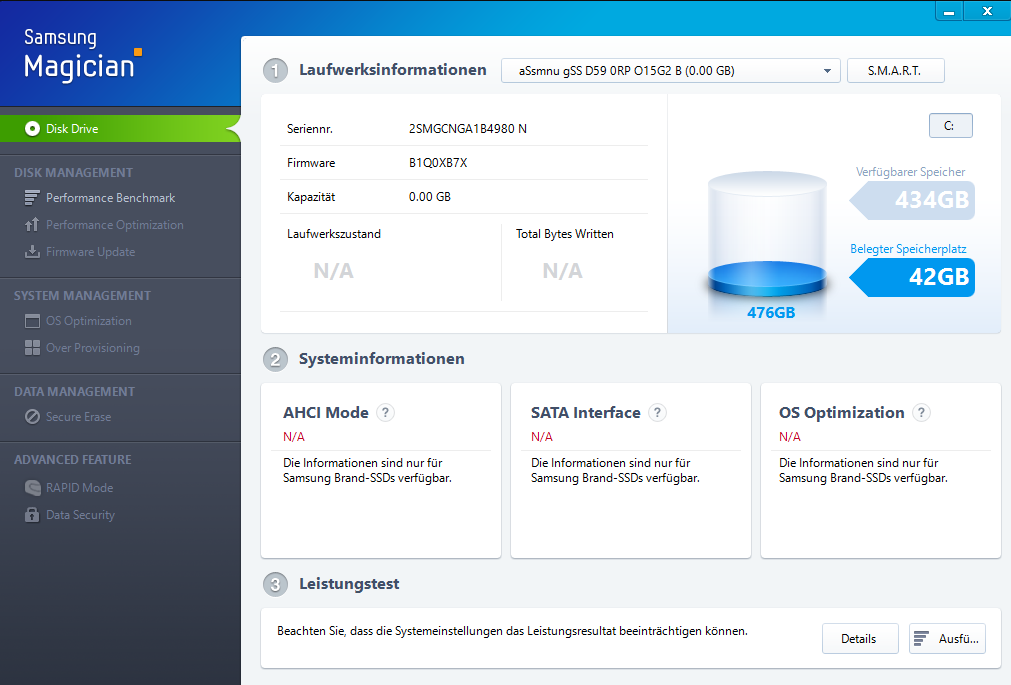

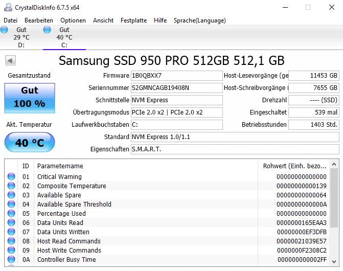

Wenn man unter der Methode auf der 950 Pro installiert hat man mit Samsung Magician keinen Zugriff auf die SSD. Sie wird auch nicht angezeigt. Lustigerweise wird mit CrystalDiskInfo angezeigt das der Anschluss PCIe 2.0 x2, ich habe hier im Forum noch einen andere Screenshot von CrytalDiskInfo unter AHCI mit dem Samsung Treiber und dort steht es mit PCIe 3.0 x4 korrekt. Die SSD wurde seit dem Einbau aber auch nicht bewegt, also dürfte sich nicht viel verändert haben.

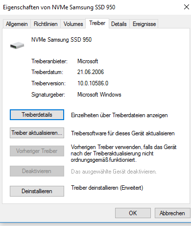

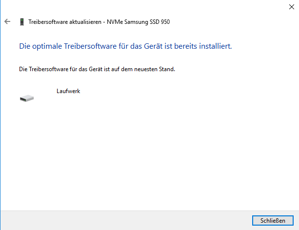

Den Samsung Treiber kann man aber auch nicht manuell über den Geräte Manager installieren. Hab mal ein paar Screenshots gemacht. Falls jemand eine Idee hat wie man den Treiber noch installieren könnte immer her damit.

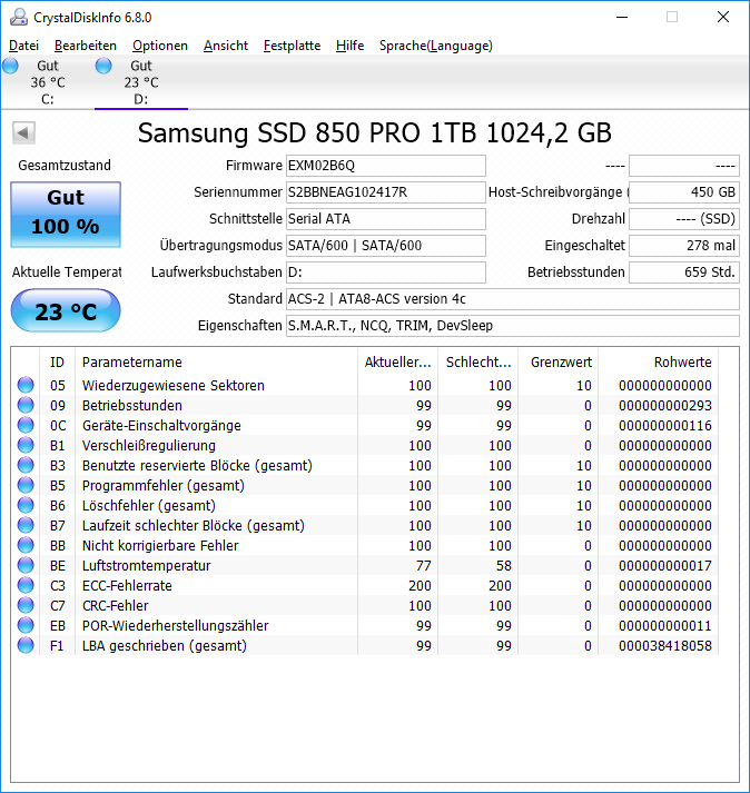

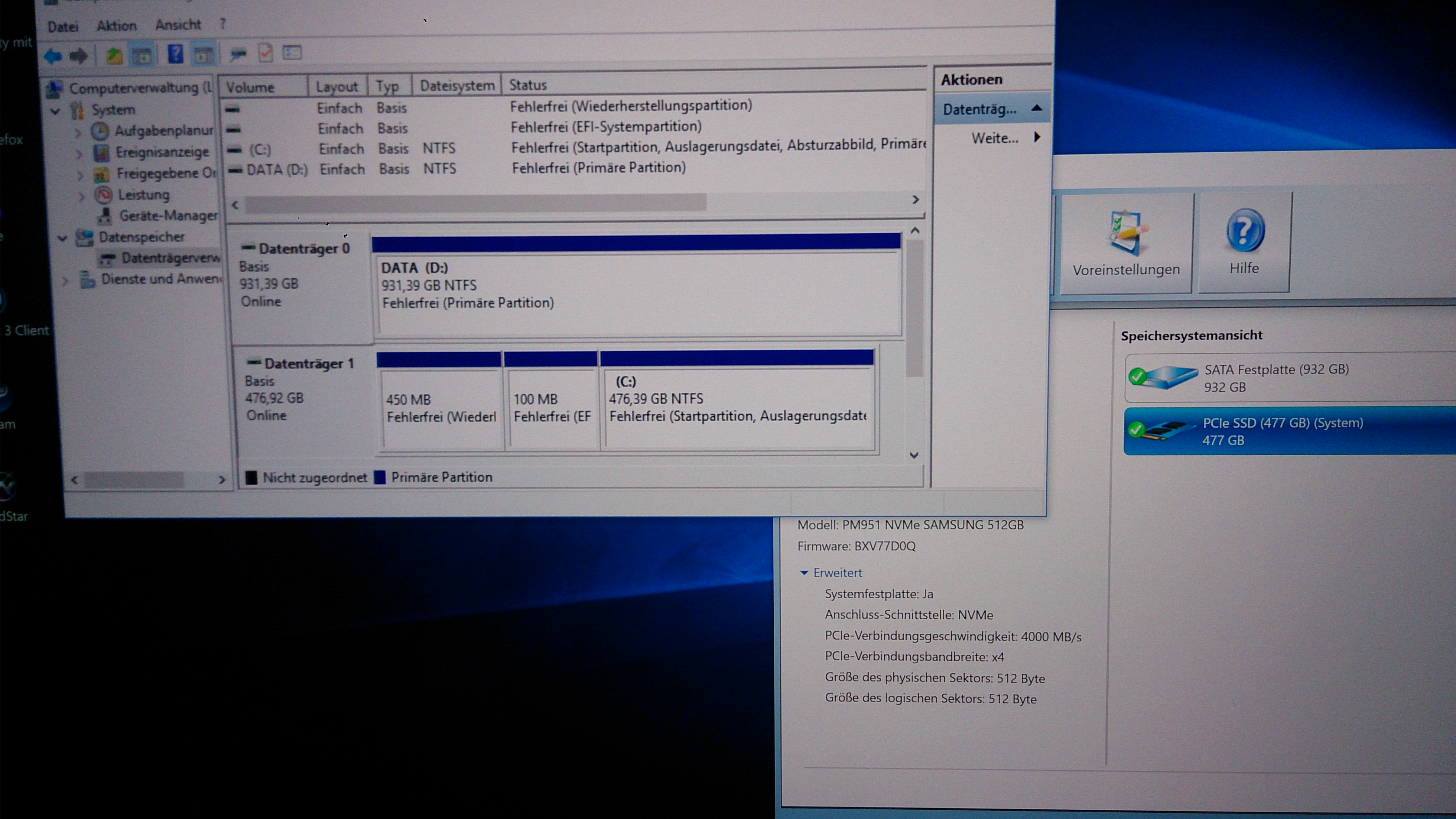

Mit Treibern unter Intel RST werden sowohl OEM-SSD's als auch zB die 950Pro in der dazugehörigen Intel App (siehe Bild, unterer Teil) angezeigt werden. Und zwar mit richtiger Info' über die Geschwindigkeit bzw Anzahl der Lanes wie sie im jeweiligrn m.2 Slot angebunden sind. Siehe dazu auch die Screenshots von @Shy in seinem Beitrag "Erfahrungsbericht mit Benchmarks" mit den unterschiedlichen Slots
Bei anderen Apps wie CrystalDiskInfo, HWInfo und Samsung Magician stehen bei OEM-SSD's zwar einige Informationen zur Verfügung. Die Laufwerke werden erkannt, Benchmarks laufen, aber es können eben nicht alle Features laufen. Gleiches gilt meines Wissens für die 950Pro, wenn sie wie hier unter Default-Einstellungen im UEFI installiert wird, mit Nutzung des IntelRST Treibers.

Unteres Bild mit Magician zeigt ja ziemliches Durcheinander an Info betreffend Laufwerkname, Firmware. Vielleicht etwas nicht in Ordnung mit Software.

Steht im Text das die 950 Pro im Slot mit den x4 angeschlossen ist ;)
Bei Intel wird natürlich alles normal angezeigt. Ich habe es lediglich geschrieben damit man sich bei einer Installation unter RAID nicht wundert, wenn die Samsung Software nichts mehr anzeigt. Das liegt mit Sicherheit an den Treibern und nicht an der Software. Ich fand es nur komisch das CrystalDiskMark nur wegen anderen Treibern einen anderen Anschluss anzeigt. Beide Slots sind aber PCIe 3.0! einer mit x4 und einer mit x2

Zumindest zeigt aber ja die zu dem Treiber gehörige Intel RST App (DL von Dell), mal abgesehen von individuellen Basisdaten der eingebauten Festplatten und SSD's, wenigstens auch deren Anschlusstypen (SATA oder PCIe, Anzahl der Lanes) und  die dort maximal erreichbaren Geschwindigkeiten an.

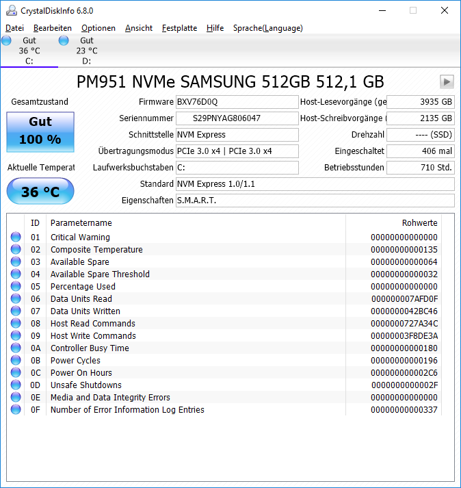

Schön, dass wenigstens dieser Toolanbieter was für die NVMe Laufwerke angepasst hat^^ Da sollte sich Samsung mal ein Beispiel nehmen.
Witzig, dass das Tool nun auch bei Deiner PM 951 korrekte Werte liefert, obwohl unter Changelog für die Toolversion nur von Intel 750, Samsung SM 951 und Samsung 950 Pro die Rede ist..
@mg.roth Deine Screenshots sind aber wahrscheinlich nicht von einer Installation unter Default-Einstellungen, wie sie hier beschrieben wurde, sondern nach wie vor unter AHCI, richtig?
