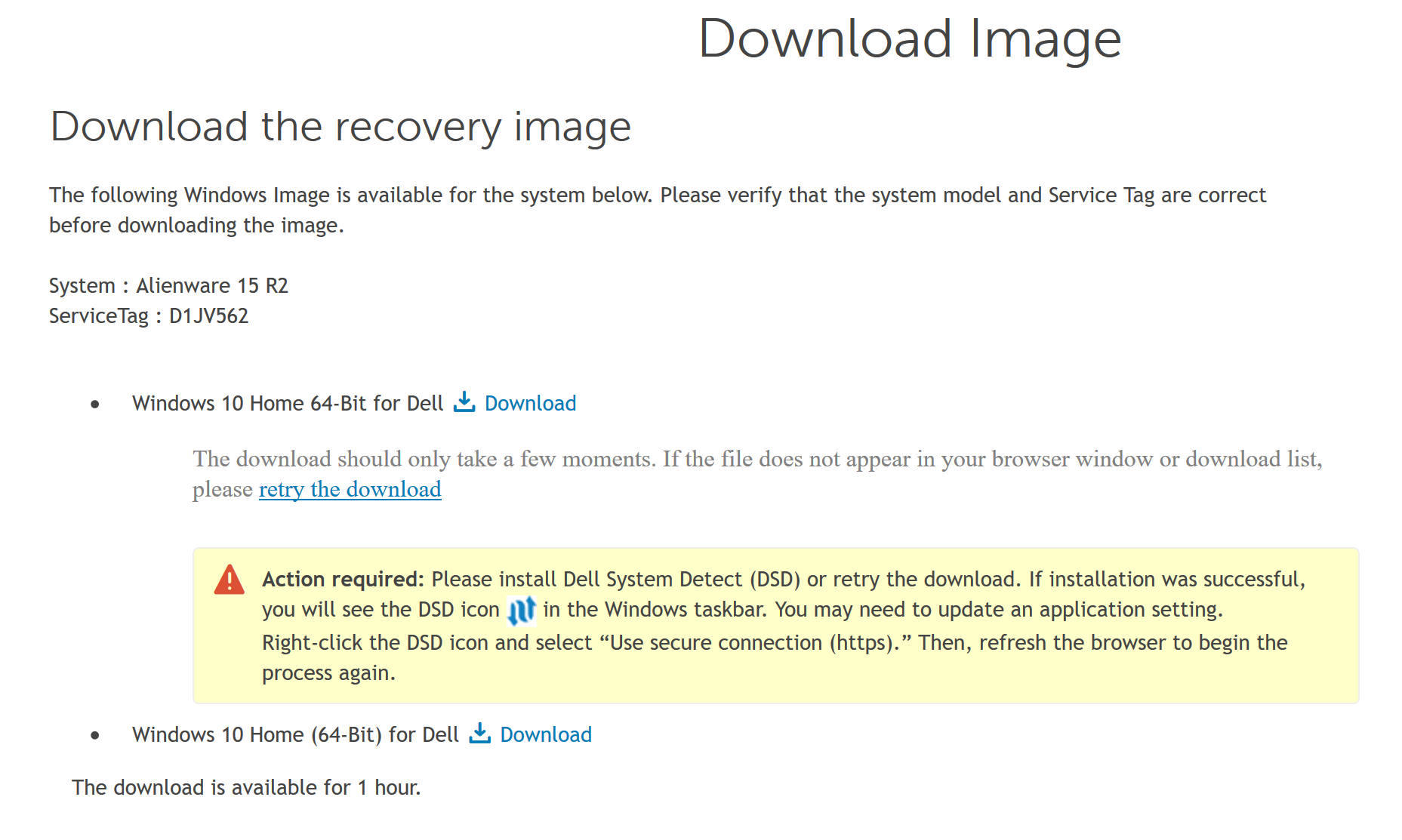

Hat schon jemand von euch die recovery image von der Dell Webseite für das AW 17R3/15R2/13R2 geladen? Bei mir klappt es nämlich nicht. Ich bekomme nur eine Meldung, dass ich Dell System Detect (DSD) installieren soll, was aber installiert ist. Auch den Hinweis, dass ich https anmachen soll ist totaler Unsinn, da mir diese Option nicht angeboten wird.

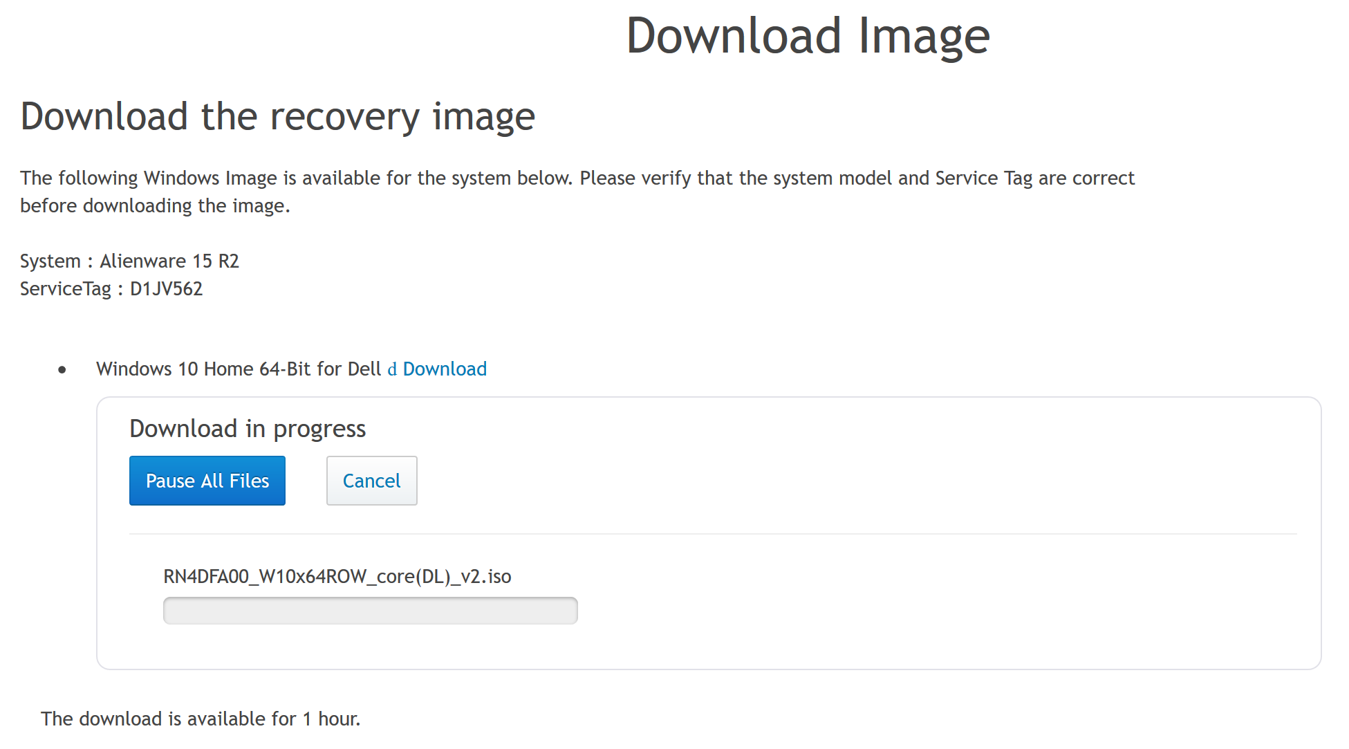

Ich war schon einmal einen Schritt weiter. Da steht dann Download wird gestartet, aber passiert nicht wirklich etwas. Hab es mal einen Stunde so gelassen, aber da hat sich der Balken gar nicht verändert. Man muss ein paar mal ausprobieren dann klappt es mit dem Dell System Detect. Ich meine da steht es kann sein das man es machen muss.

Wozu braucht man überhaupt das DSD? Angenommen mein Notebook würde nicht mehr funktionieren weil mal wieder nvidia das System zerschossen hat, dann kann ich die Recovery Image nicht laden weil das Notebook nicht geht auf dem ich es installieren will?! Totaler Unsinn...
Ich würde schätzen das es dafür gedacht ist um herauszufinden ob es auch das passende Notebook ist. Allerdings habe ich irgendwo mal gelesen das dass Programm den Zugriff auf den eigenen Rechner erlaubt. Es kann aber auch sein das es ein anderes Dell Programm war.

Ich hab deren html auch mal aufgemacht, weil ich gerne RN4DFA00_W10x64ROW_core(DL)_v2.iso hätte, die geht aber nicht. Jetzt lade ich die 6 GB mit <500 KiB/s herunter, WTF Dell? Warum könnte ihr nicht mal vernünftige Server zur Verfügung stellen? Da könnte ich mich ja stundenlang drüber aufregen. Zuerst sparen die an der/dem Recovery DVD/USB Stick, dann geht der Downlaod nicht, und nachdem man es selbst gefriemelt hat, ist das super lahm... WTF?! :angry::mad:
