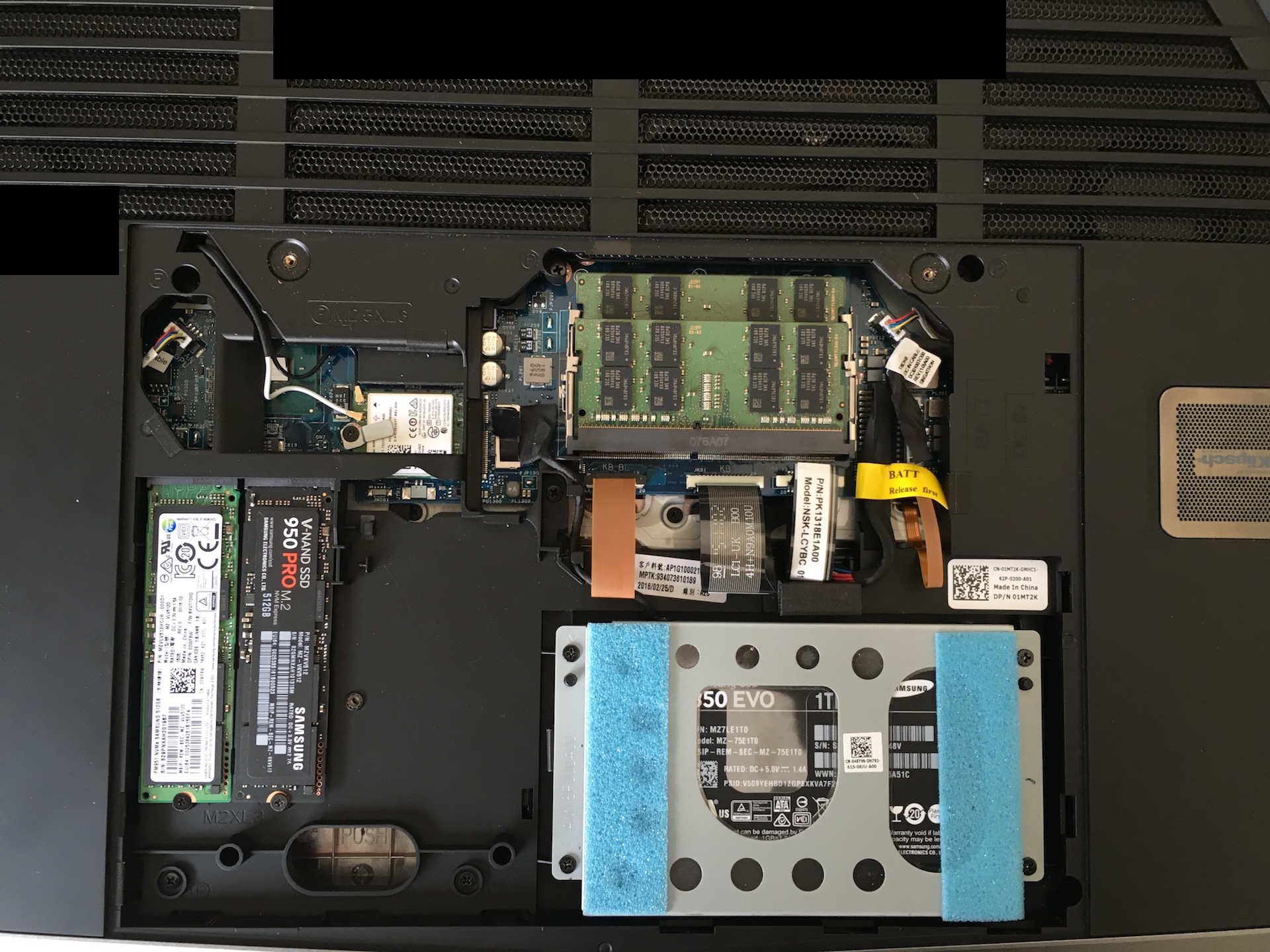

Aus dem Tool HW Info ist ersichtlich, dass Du letztlich die HDD durch eine 840Evo SATA ersetzt hast und die neu angeschaffte NVMe950 Pro neben der OEM SSD betreibst (NVMePM951 ?GB). Es wäre interessant, wenn Du noch verraten könntest, an welchen Slots diese SSD's waren, während die Benchmarks liefen, an welchen Slots Du sie jetzt betreibst, und auch, welche davon nun als BootSSD dient. Nach meinem Wissensstand ist der zweite M.2 Slot nicht so wie der erste mit 4 Lanes, sondern mit 2 Lanes konfiguriert, was natürlich immer noch schneller ist als über einen SATA-Anschluss.

NVMePM951 512GB ist momentan im. 2. (rechts) M.2 Slot verbaut.
850Evo SATA im 2,5 Zoll Slot. (1TB)
Die 840 hatte ich nur kurz zum testen drin, um den unterschied zwischen 840 und 850 zu sehen.

Bezüglich meiner anderen Fragen hab ich ja vielleicht missverständlich formuliert, aber ich kann zB. die Benchmarks so nicht für mich werten. Wäre es Dir vielleicht möglich wegen der Frage System-SSD einen Screenshot so ähnlich wie mein Beispiel unten zu posten? (Wenn nicht, nicht weiter schlimm, dann verzeih bitte meine Neugierde^^)
PS: m.2-Slot Nr 2 wär ja der weiter innen befindliche von beiden. Also hast Du jetzt die PM950 Pro im Slot Nr 1 und die andere einfach versetzt, richtig?

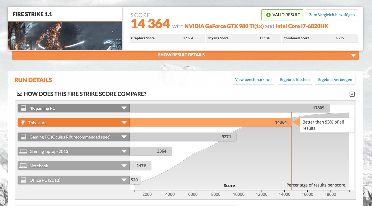

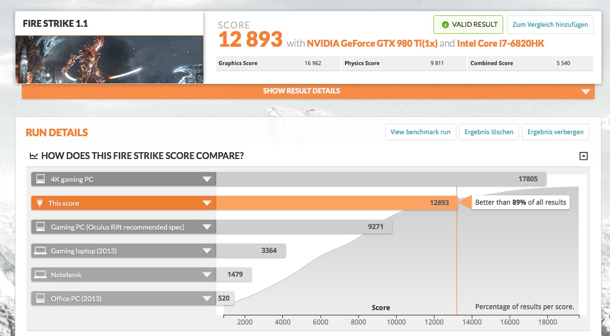

Welchen Takt hat denn die Classified ohne manuelle Übertaktung im Firestrike?
Da meine Karte ab Werk eigentlich den gleichen Standard-Takt und Boost hat, könnte man hier den ungefähren Leistungsverlust des Amplifiers durch die x4-Anbindung ermitteln.
Ich komme ohne Übertaktung auf eine Graphics Score von 18.970. Deine 16.962 sind also ca. 12% weniger.
http://www.3dmark.com/3dm/11319266?

Welchen Takt hat denn die Classified ohne manuelle Übertaktung im Firestrike? ...
Aufklappen
Ich finde es auch wichtig zu wissen, ob die CPU bei den Benchmarks übertaktet war. Wenn die nicht übertaktet war, macht das vielleicht auch noch einen Unterschied. Ich bin aber auch daran interessiert, ob PCIe x4 limitiert :)

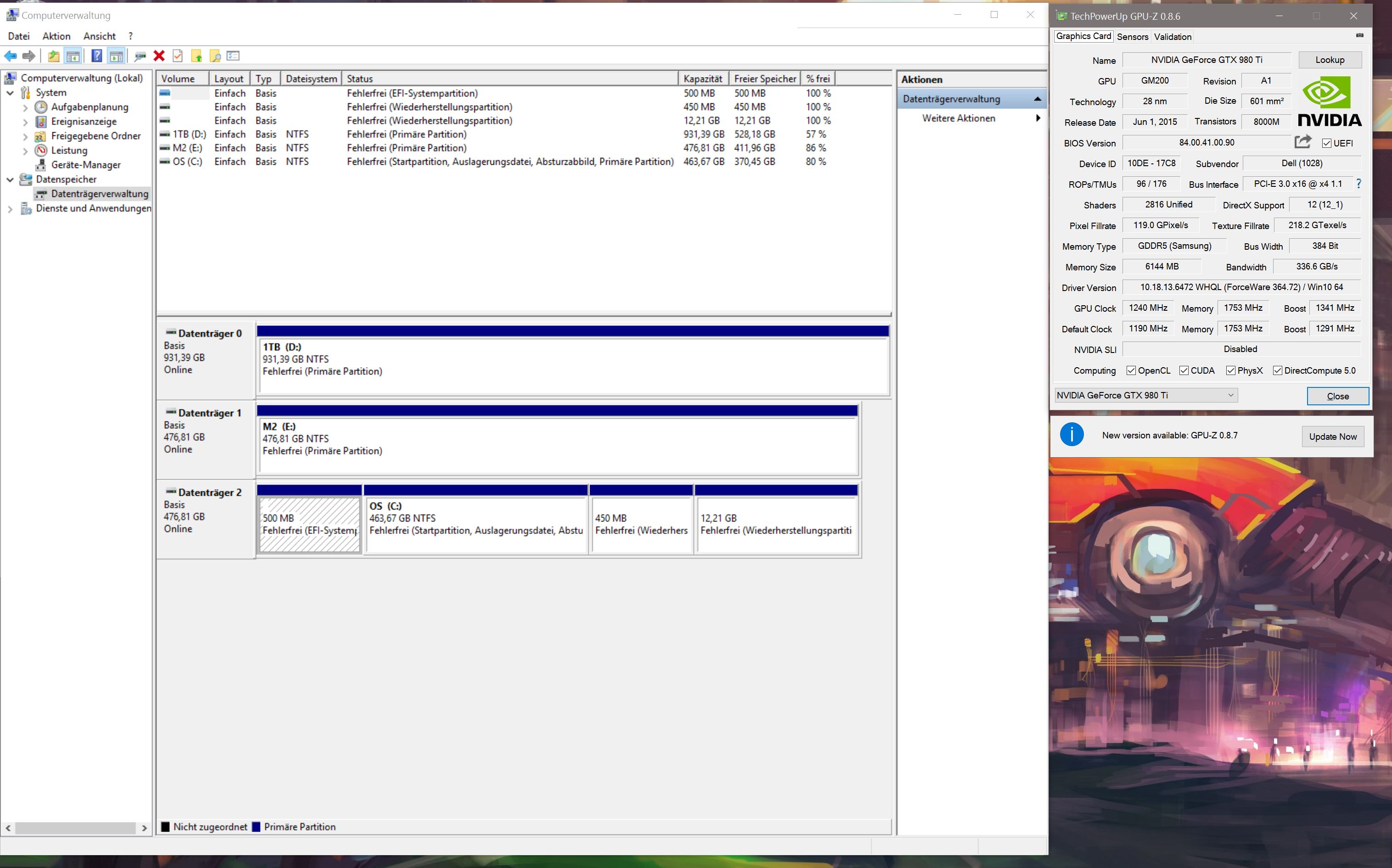

@Shy hat ja so wie ich auch das neueste Bios Version 1.2.12 drauf, die wohl recht problemlos läuft. Bis auf eine verbuggte  "Kleinigkeit"^^, dass AGA Nutzer betreffen soll,. Wenn man den Postern hier (http://forum.notebookreview.com/threads/aw13-r2-bios-1-2-12-aw15-r2-aw17-r3-bios-1-2-12.790072/page-3glauben schenken kann, dann würden mit dem Update statt 4 lanes derzeit nur 1 genutzt, so soll es jedenfalls das GPUz zeigen.
Müsstet Ihr prüfen, ob's stimmt, aber wenn dem wirklich so ist, wäre Euer Benchmarkvergleich ja schwer möglich.

Festplatten und GPUz Screenshot mache ich dir morgen. Hab mein AW gerade nicht bei mir :)
Die Classified läuft im Firestrike mit 1404MHz out of Box. Siehst du im 2. Testlauf.
Genaue Daten gibt es hier
Hm.. kann mir jemand erklären warum die bei EVGA mit 1291MHz angegeben ist und Standart schon 1404MHz macht?
Ich denke für einen genauen Vergleichswert müsste ich meine Karte in einen Desktop PC setzen.
Dann hätten wir den exakten verlust durch den Amplifier.
Selbst wenn du 2 exakt gleiche Karten nimmst, werden die nicht das selbe Ergebnis erziehlen.
@Shy die 129xmhz sind der von nvidia garantierte mindestboost aber die meisten Karten wie auch deine gehen höher
#GPUz:
Müsste nicht hier am Ende 3.0 stehen? Also entweder x4 3.0 oder aber, falls BIOS-Bug (s.o.) x1 3.0? Aber hier sollte sich vielleicht auch ein anderer AGA User äußern.

Wie ich erkennen kann, hast Du die mitgelieferte OEM PM951 noch im ursprünglichen m.2 Slot Nr. und  nutzt sie auch weiterhin als System-SSD. Die neue 950 Pro hingegen steckt im Slot Nr. 2. Ich denke Du hast auf diese Weise zwar keinerlei Installationsprobleme wg der 950 Pro gehabt, aber nutzt sie wahrscheinlich nicht so gut aus wie es möglich wäre, wenn sie im schnelleren Slot platziert wär. Will ja damit nicht sagen, dass das System so nicht schnell genug ist für Deine Anforderungen.
Habe gelesen, dass wegen der Performanceunterschiede viele User, die sich zusätzlich eine 950 Pro gekauft haben, die Slots getauscht, und etwaige Bootprobleme auf verschiedenste Weise gelöst haben (Treiber während WIN10 Inst. geladen oder aber die mitgelieferte OEM komplett auf die neue SSD geklont)
Falls Du den Intel Rapid Storage Treiber nutzt samt dazugehöriger Software, könntest Du in der App selbst bei beiden Laufwerken einmal nachschauen, mit wieviel Lanes sie angebunden sind. (siehe mein Beispiel Foto oben, unteres Bild, PCIe Verbindungsbandbreite x4)
