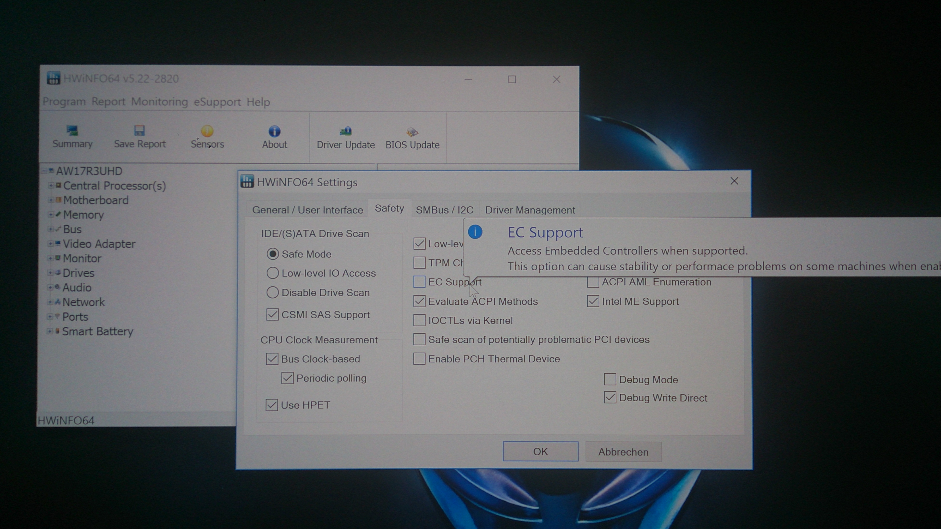

Hey @chiller13 :-)
Zunächst Glückwunsch zum Alien.
Beim allerersten Abruf der Sensor-Daten von HW-Info wurde ich auch gefragt, ob ich das Monitoring vom EC erlauben will oder nicht,  und zwar mit Warnhinweis auf mögliche Instabilitäten. Vielleicht hast Du lediglich einen solchen Hinweis gelesen und hast zu entscheiden, ob ja oder nein.
Da Du diesen Sensor später jederzeit wieder auf "enable" oder "disable" stellen kannst, würd ich Dir raten, jetzt erstmal "disable" zu wählen, also kein Abruf der Daten vom EC.
Die Einstellung lässt sich ändern, indem Du nach Start HW-Info in der Menüleiste links oben unter Programm nach "Settings" schaust und dort unter Reiter "Security" bei "EC Support" ein Häkchen setzst oder aber herausnimmst.
Bei Option "disabled" schaut es wie unten aus. Die Sensorliste zeigt dann auch entsprechend eine (verschmerzbare) Lücke^^
Wenn ich das Problem gar nicht richtig verstanden haben sollte oder wenn sich Dein System hinsichtlich der Funktion EC von den aktuellen R3 unterscheidet, können hier andere vielleicht "aushelfen".
