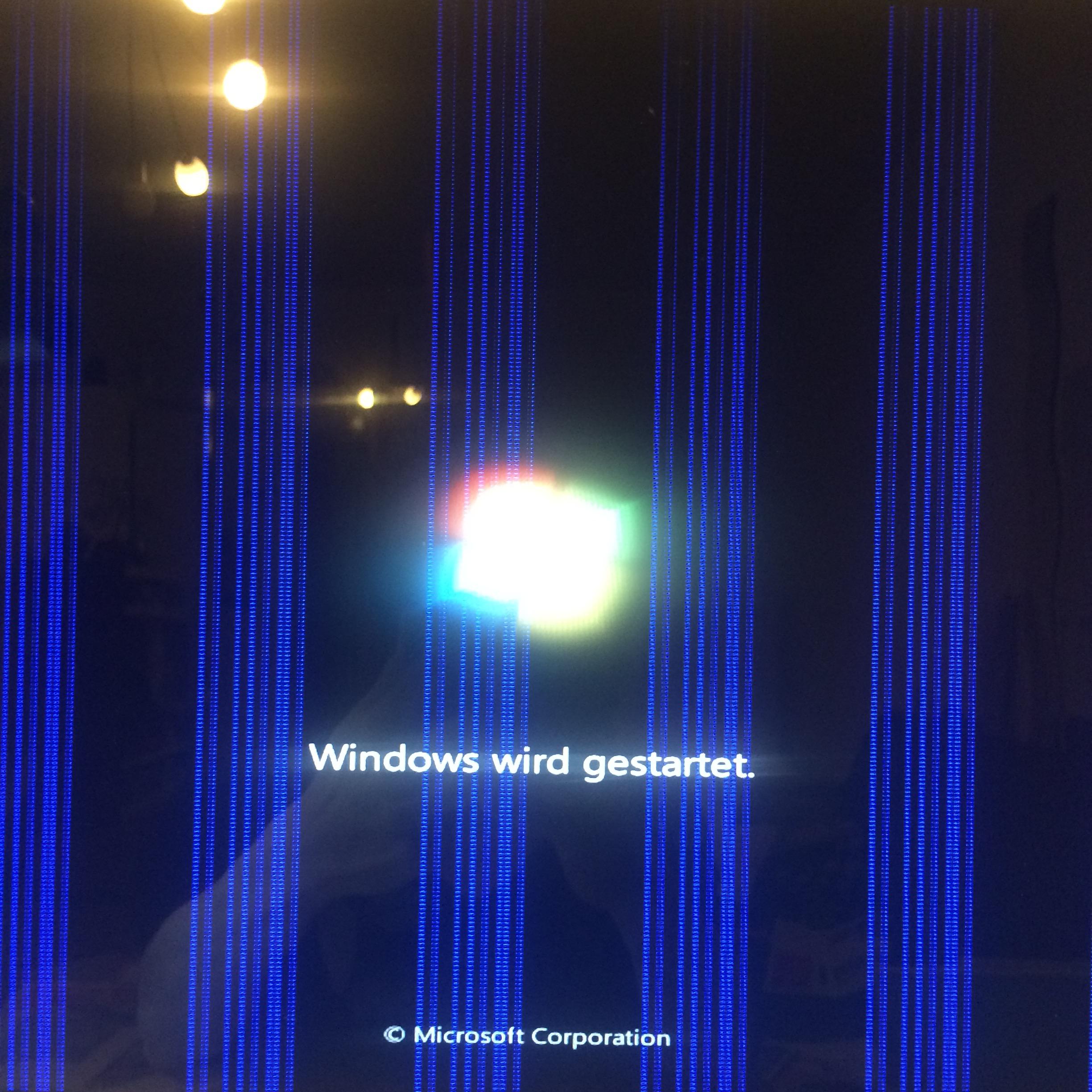

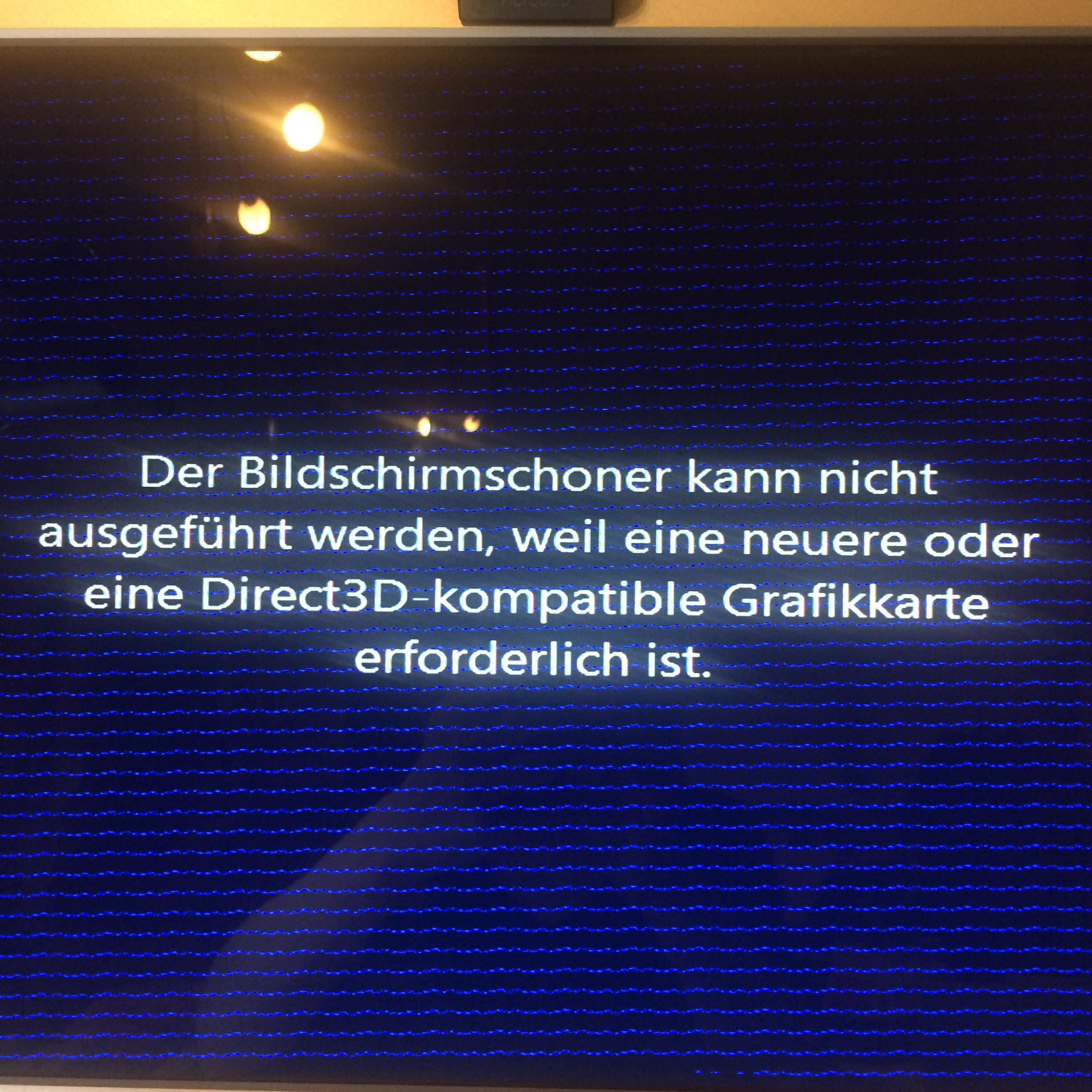

Servus Community,
bei meinem alten Desktop hat sich anscheinend die GPU verabschiedet. Es ist eine 8800 GTX. Sie zeigt permanente Streifen an und gibt den berühmten Fehler 43 aus. Treiber hat nichts geholfen. (Bilder im Anhang)
Da der PC dringend benötigt wird, wollte ich fragen, ob jemand von euch die "Backofen-Methode" versucht hat? Wenn ja wie habt ihr das gemacht? Im Internet gibt es die verschiedensten Anleitungen. Bin daher etwas unsicher.
