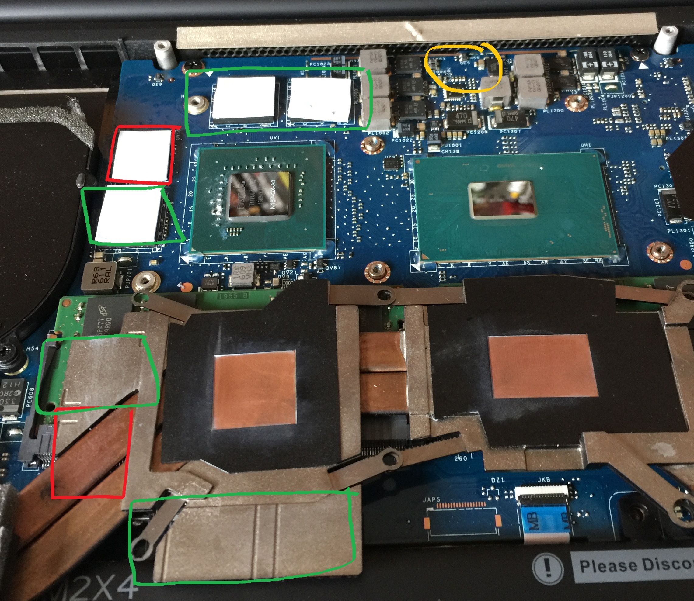

Ich hab mein XPS doch mal wieder auf geschraubt weil Dell sich noch nicht wegen VOS gemeldet hat. Wie sich herausstellt, kommt ein VRAM Chip nicht mit dem Kühler in Kontakt (in rot markiert hat keinen Kontakt, die grünen schon). Das sieht man sehr gut daran, dass die grünen Pads eingedrückt sind und das in rot nicht.
Zusätzlich habe ich hier noch gelesen (Post mit dem Bild), dass der Temp Sensor für den VRAM an der orange markierten Stelle sitzt. Dort ist aber immer Hitzestau. D.h. der VRAM könnte gut genug gekühlt sein, aber der Sensor misst an der falschen Stelle viel zu hohe Temps.
Die Heatsink kannst du, im rot markierten Bereich, minimal nach unten biegen, dann liegt alles sauber auf!
Bzgl. Hitzestau und Sensorchip kann ich mir nicht so richtig vorstellen, die angestaute Luft / Hitze dürfte eigentlich minimal sein und die Messergebnisse unwesentlich verfälschen.
Naja wie auch immer, du kannst ja mal den Chip mit einem dicken Wärmeleitpad (die 3-4mm Pads welche wie Glibber sind) "isolieren" und schauen was passiert...

Zum verbiegen des Heatsinks: ich mache das sicher nicht ^^ wen das was kaputt geht in der ganze Kühler hinüber.
Mit ein bisschen Fingerspitzengefühl passiert da nichts ;-)
