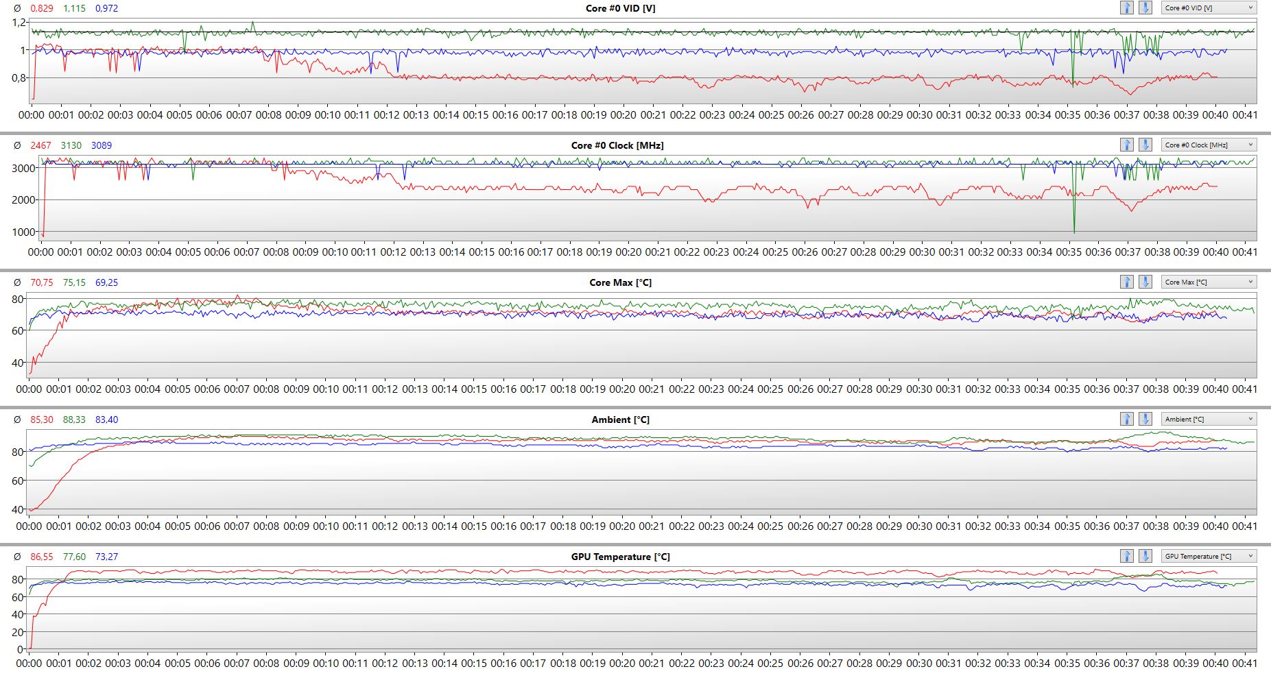

Es wurde für ein paar Tage Sommer, damit heiß und mein XPS 15 hat mal wieder etwas stärker gedrosselt. Weiter oben habe ich einiges beschrieben was die anfangs sehr krassen Temperaturen und damit starkes Drosseln verhindert konnte. Jetzt geht es ans Eingemachte und ich hab auf CPU und GPU LIQUID Ultra liquid metal (LM) / flüssig Metall WLP aufgetragen. Wie ich genau vorgegangen bin: alles gereinigt, um die Chips herum mit Isolierband abgeklebt (tesa Isolierband, 56192-00010-02) und eine feine Schicht Paste aufgetragen; auf die CPU/GPU und etwas auf die passende Stelle auf den Kühler. Das Isolierband ist drauf geblieben, zu Langzeiterfahrungen mit LM WLP habe ich einen Thread hier gestartet.
Jetzt aber zu den wichtigen Dingen, nämlich Temps und Drosseln. Beides ist deutlich besser geworden. @maxim TL;DR die CPU bleibt konstant auf ~3,1 GHz, die CPU Temps sind um ~1 °C besser geworden und die CPU Temps um teilweise über 10 °C verringert.
Das Test Szenario ist wieder Dota2 Spielen, jeder Datensatz entspricht eine Partie gegen Bots. Ich habe drei Datensätze aufgenommen:
  • ROT: mit -150 mV undervolt für CPU und 'normaler' WLP (von mir aufgetragen, hab vergessen welche genau)
  • GRÜN: mit LM WLP ohne undervolt
  • BLAU: mit LM WLP plus -100 mV undervolt für CPU.
Fazit: Die Temps der GPU sind deutlich besser geworden, das hilft das komplette System kühler zu halten, was man bei dem Ambient Temps sieht. Dadurch geht die CPU nicht mehr so stark im Takt runter. Sehr starke Verringerungen bei dem Temps sehe ich nicht, vermutlich ist das Kühlsystem vom XPS 15 damit am Limit und kann nicht mehr Wärme abführen. Allerdings ist der CPU Takt jetzt auch ohne undervolt konstant auf 3,1 GHz.
EDIT: alle Datensätze wurden bei etwas gleicher Raumtemperatur aufgenommen +- 3°C (ich hab es nicht nachgemessen)

Ergänzungen und Fazit

Ganz von Anfang an gesehen hat der Tausch vom Mainboard und dem Kühler einiges gebracht, danach ist der Ambient Sensor nicht mehr so stark ausgeschlagen. Danach habe ich dann die WLP und Pads getauscht, was auch nochmal etwas geholfen hatte. Allerdings kann ich nicht sagen ob nur das Tauschen der Pads viel gebracht hätte. Am meisten hat aber auf jeden Fall die LM Paste gebracht. Was da jetzt wie viel gebracht hat kann ich im nachhinein nicht mehr sagen, und schlechtere Pads werde ich nicht drauf tun nur um das zu testen ^^. Wenn ich nicht regelmäßig an meinem XPS spielen würde hätte ich das aber auch nicht gemacht ^^

Genau das meinte ich auch, man sieht bei mir nicht die krassen Ergebnisse wie bei anderen Notebooks. Liegt wohl daran das der Kühler nicht mehr Wärme abführen kann obwohl der Kontakt zur Wärmequelle besser ist. Die Geschichte mit dem Staub kenne ich auch, dadurch das Lüfter und Kühllamellen so dünn sind macht schon wenig Staub viel aus ^^
Ich hab ein paar Tage darüber nachgedacht, was die Temperaturen am effektivsten reduziert. Ganz klar ist das einfachste was man machen kann die Spannung der CPU zu reduzieren (undervolting). Das reduziert die Temperaturen sehr effizient. Um die Wärme am besser abzuführen ist LM Paste am besten, allerdings hat man damit auch den meisten Aufwand. Wenn ich es jetzt Probleme mit dem Temps hätte würde ich in dieser Reihenfolge vorgehen (jeweils den nächsten Punkt angehen wenn der aktuelle nichts gebracht hat):
