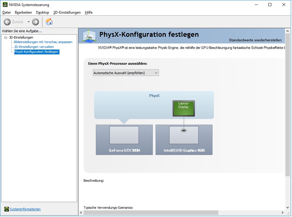

Bild 1 --> Notebook ohne Aga und ohne externen Monitor

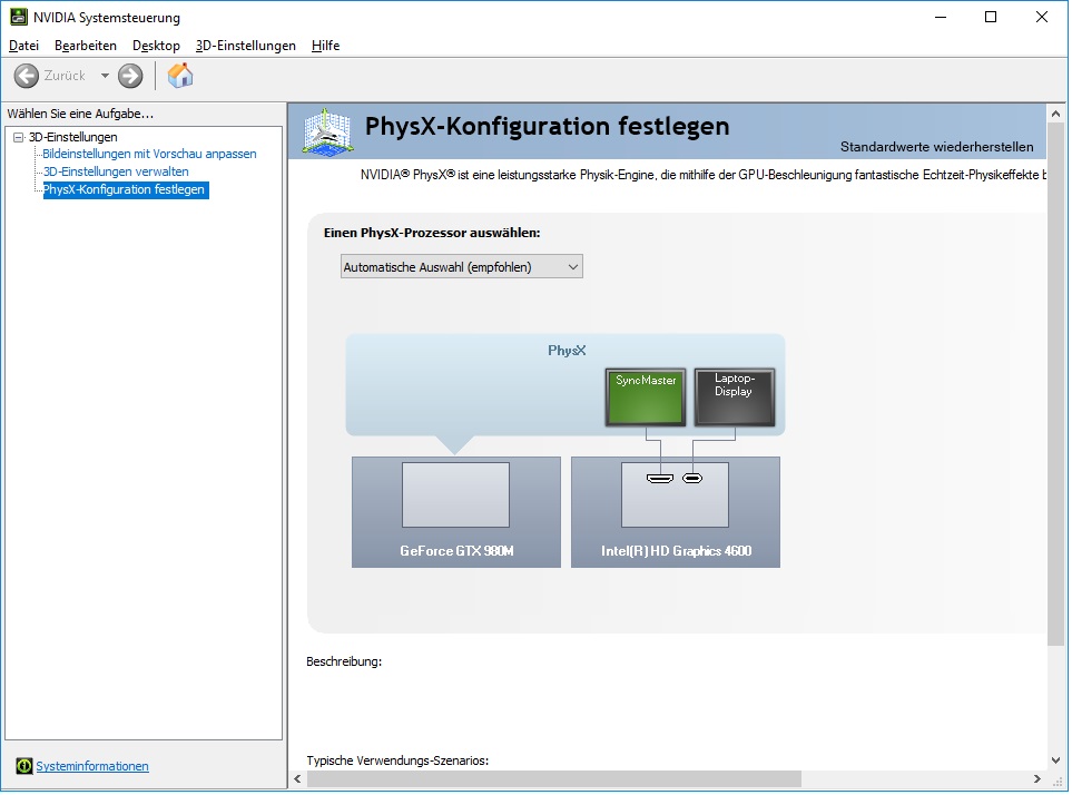

Bild 2 --> Notebook mit angeschlossenem externen Monitor

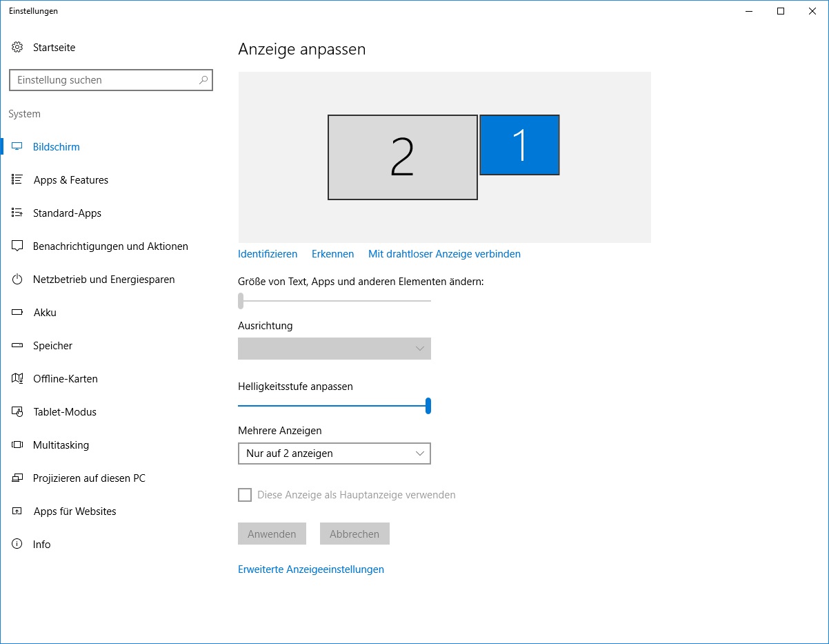

Bild 3 --> Notebook mit angeschlossenem externen Monitor und AGA

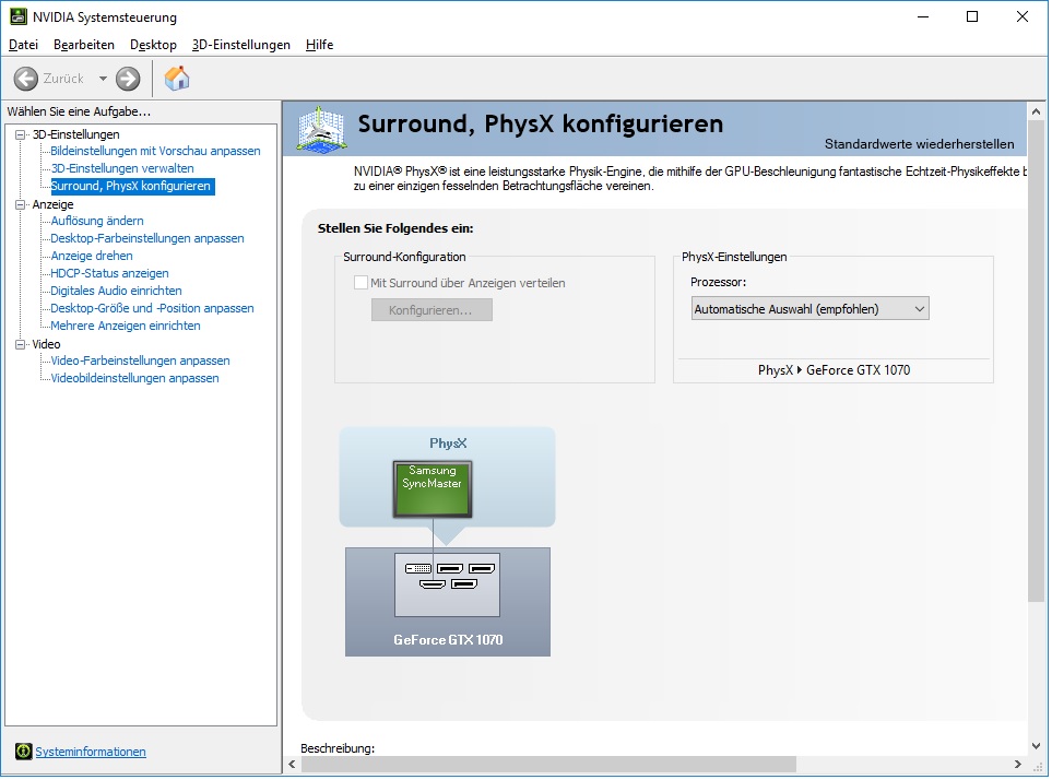

Bild 4 --> Notebook mit AGA und angeschlossenem Monitor am AGA

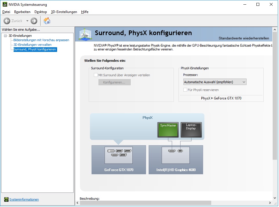

Bearbeitet von Bountyhunter22

Du hast ja ein Optimus-Gerät nehme ich mal an, d.h., die erste Grafik-Instanz ist IMMER zuerst die Intel HD-Grafikeinheit, es sei denn, der AGA ist am Notebook angeschlossen und der externe Monitor direkt am AGA. Zumindest würde ich aufgrund deiner Screenshots darauf schliessen. Das wird dann evtl. auch der Grund dafür sein, warum das Notebook-Display beim Anschluss des Monitors direkt am AGA nicht komplett abschaltet. Es wird ja in der NVidia-Systemsteuerung noch gar nicht mal mehr angezeigt, sobald der AGA mit dem daran angeschlossenen Monitor erkannt wird. Darum vermute ich bald mal, dass, sobald du den Monitor direkt an den AGA anschliesst, das Notebook-Display vom System vernachlässigt oder gar nicht mehr richtig eingebunden wird. Es bekommt dann nicht mehr die Bildsignale, wird aber dennoch von der Hauptplatine mit Strom versorgt, was dann dazu führt, dass die Hintergrundbeleuchtung halt immer an ist. Schliesst du dagegen den Monitor direkt am Notebook an, so wird, zumindest wenn ich hier nach den Screenshots gehe, das Notebook-Display aber dennoch von der NVidia-Systemsteuerung erfasst und auch angezeigt. Darum wird es auch vermutlich nur dann auch komplett abgeschaltet inklusive Hintergrund-Beleuchtung. Es kann sein, dass das System beim Anschluss des Monitors direkt an den AGA diesen externen Monitor als den alleinigen Monitor ansieht und das Notebook-Display gar nicht mehr sieht und erfasst. Blues Idee solltest du auf jeden Fall auch beachten und das mal testen. Sollte ich aber mit meiner Vermutung richtig liegen, dann gibt es für das System, in dem Moment wo du den Monitor am AGA anschliesst, keine 2 Displays mehr, sondern nur noch eines, nämlich dein externer Monitor.

Aufgrund deines letzten Screenshots könnte es natürlich auch sein, dass zwar Windows selber sehr wohl noch die 2 Displays sieht und erkennt, aber der NVidia-Grafiktreiber in Kombination mit dem AGA und der AGA-Software dem Betriebssystem und damit natürlich auch dir einen Strich durch die Rechnung macht. Naja, ich finde die Idee vom AGA sehr gut, aber man hat es zu lausig und halbherzig umgesetzt, werde mich dazu aber hier nicht mehr auslassen, das habe ich schon zur Genüge kund getan hier im Forum, was ich von dieser Umsetzung einer an sich guten Idee halte. Von daher wirst du das mit der Hintergrundbeleuchtung entweder so akzeptieren müssen, oder aber du schliesst den Samsung halt direkt ans Notebook an.
