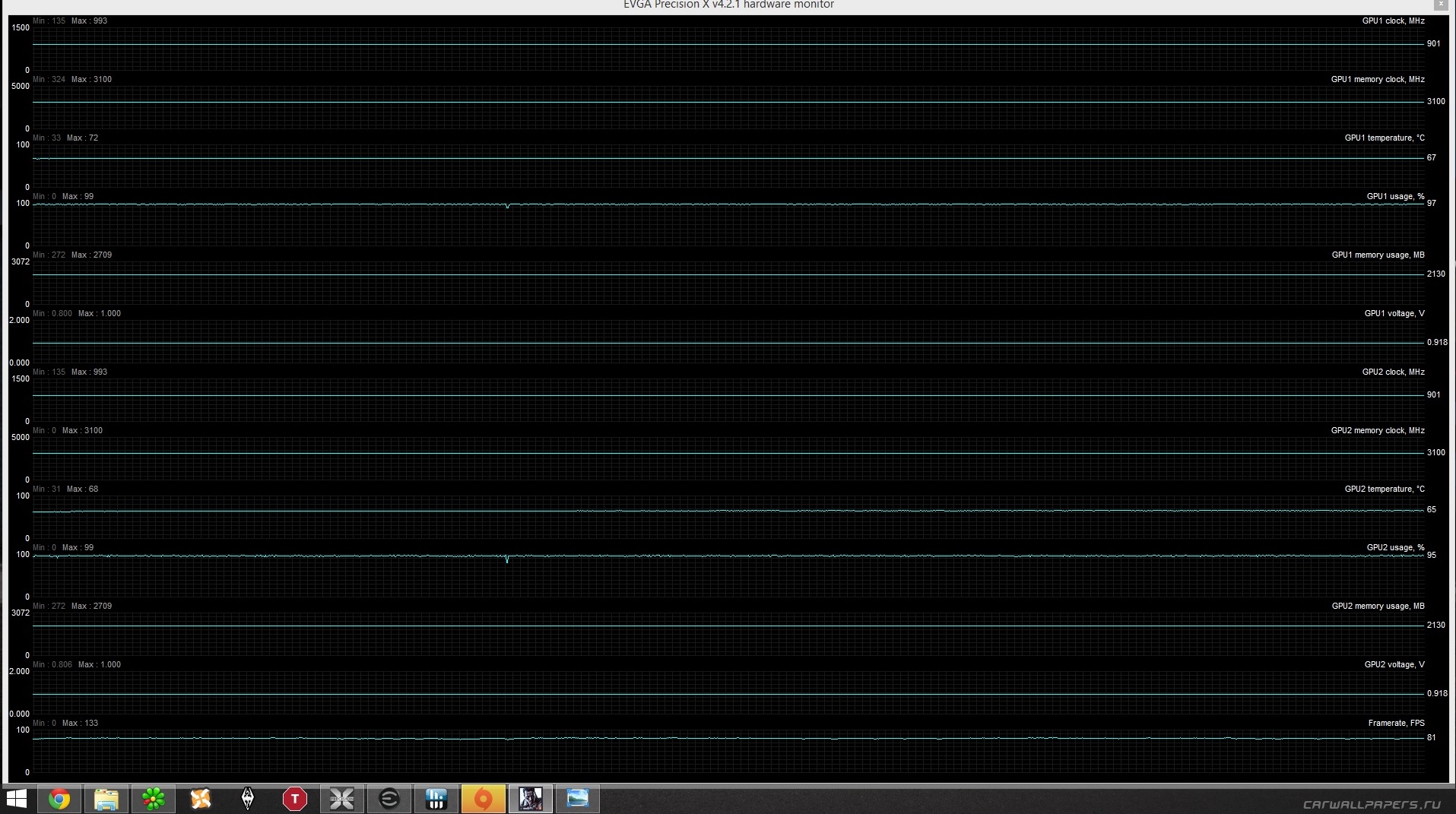

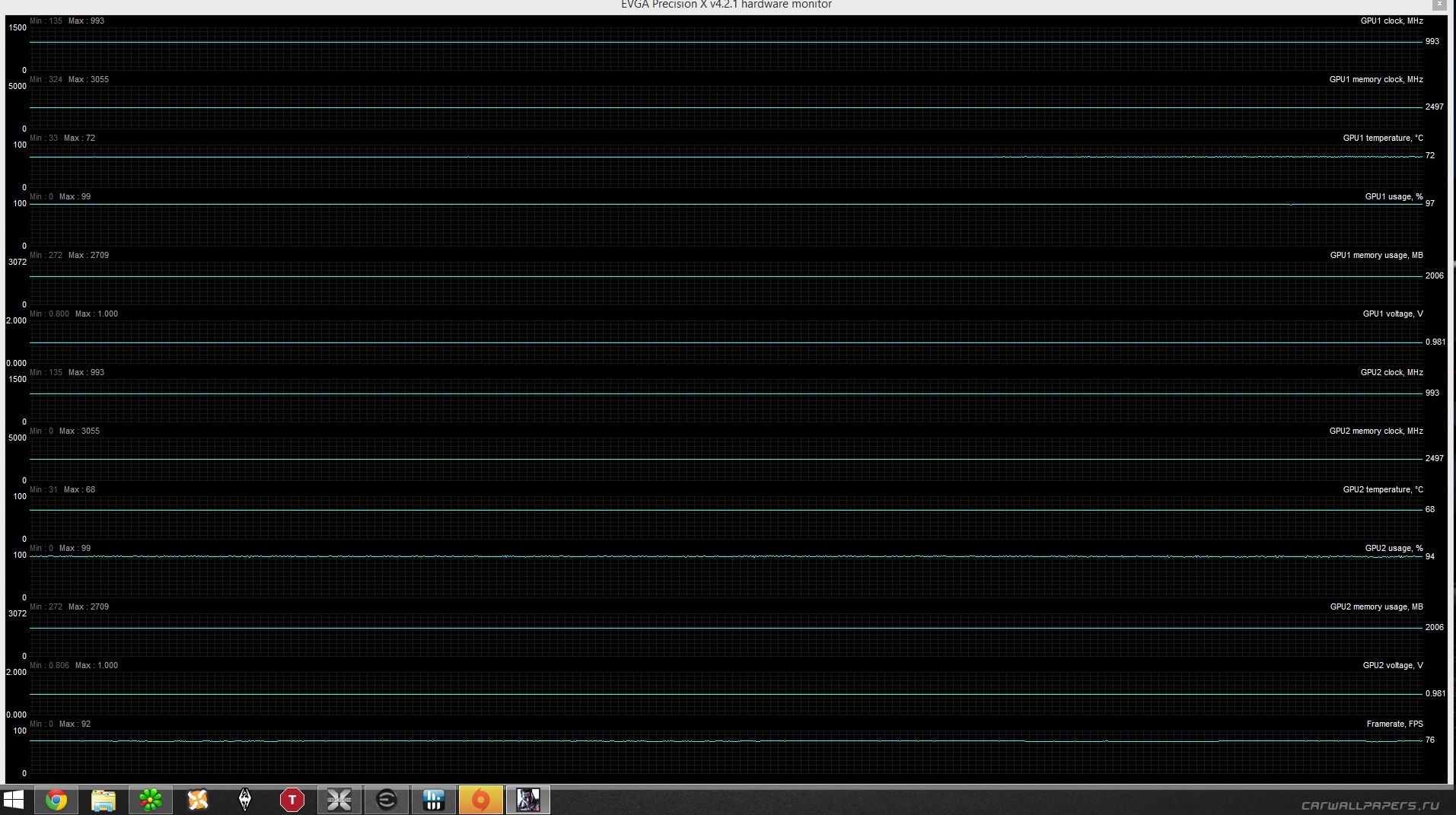

Auch den aw18 mit 880m habe ich auf 70 grad unter vollast gezügelt ;) hier hab ich sogar nen beweis. 6X  grad bei selber Leistung war untervoltet auch drin.
Durch die Reduzierung von 990 auf 900 mhz konnte ich die vcore senken. Die 10% taktverlust hab ich durch vram oc rein geholt

Nvidia inspector. Aber dafür musst du ein custom bios flashen. Gern können wir das per pm klären ;). Ich wollte nur zeigen das die Kühlsysteme von Alienware in der Regel gut Reserven haben ;) und nicht wie Clevo am Limit laufen.  Die Screenshots sind im Sommer entstanden. Da wäre also in einem klimatisierten Raum noch Luft nach unten.
Wenn du dir die bilder anschaust sieht man auch das die framerate mit dem optimierten setting höher ist ;)
