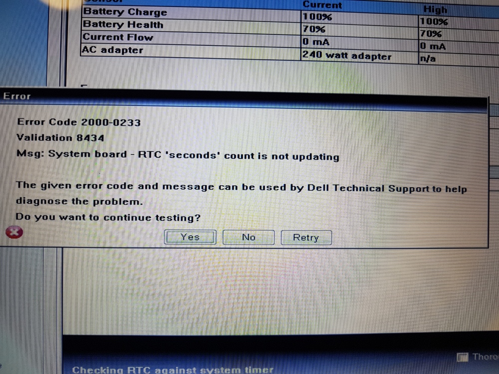

Danke. Habe ich gemacht, lediglich 1 Problem trat auf:
Error Code: 2000-0221
Vilidation: 23209
Msg: System board - Interval timer not functional
Habe gerade das BIOS über DELL geupdated und werde den Test nochmal kurz laufen lassen.
Alles andere war OK nur nach dem Test musste ich den PC abkühlen lassen weil die rechte Seite sehr heiß war (ich denke der GPU Lüfter ist defekt...)

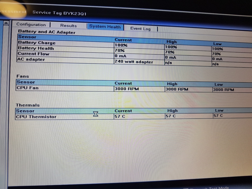

@Nikal90:
Also ich denke, dass da eher die Hauptplatine einen wegbekommen hat als nur der Lüfter. Das führt dann evtl. dazu, dass entweder die Temperatursteuerung nicht mehr funktioniert und/oder der Lüfter keinen Strom bekommt. Wann hast du denn den Ram erweitert? War das vor der Neuinstallation von Windows oder danach? Falls es vor der Neuinstallation war, lief denn dein "altes" Windows einwandfrei ohne Störungen?
@Nikal90:
vor 3 Minuten schrieb Nikal90:
Video Fan und Video Thermistor wurde gar nicht angezeigt...
Unter der Vorrausetzung, dass du beim Lüftertausch alles wieder korrekt angeschlossen hast, würde ich hier von einem Defekt der Hauptplatine ausgehen :( . Alles natürlich ohne Gewähr.

Anbei noch Bilder vom ePSA Test. Aktuell nochmal ein neuer Fehler aufgetaucht bei "System" muss ich schnell prüfen was das ist.
