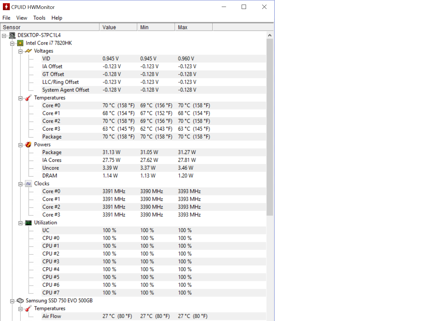

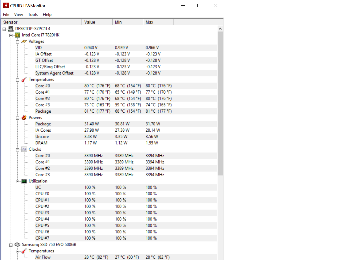

Servus,
ich hab gerade folgende Feststellung gemacht.
Beim Bild 1 hat sich die Temp. bei 70°C nach einer Stunde Dauerlast eingependelt. Laptop hinten um 5cm erhöht hingestellt.
Das Bild 2 hab ich ohne Erhöhung nach nichtmal einer Minute gemacht.
Stockpaste bei x34 und -0,125V
Irgendwie schon etwas verrückt das sind immerhin 10°C.
Grüße
Simon
Bearbeitet von koby
Hallo koby, ich hätte jetzt auch nicht gedacht, daß es so schnell mit den höheren Temperaturen geht... aber meine Laptops erhöhe ich hinten schon seit vielen Jahren immer etwas, schon da man so angenehmer auf der Tastatur schreiben kann.
Ich habe meinen  i7-7820KH im BIOS OC auf 40x je Kern und einem undervolting von -0.1V und so stabil mit der Standard-Wärmeleitpaste gebracht. Im OCCT gehen die Temperaturen auf maximal 83°C, in Spielen lag ich bisher deutlich drunter. Ein Repaste mit Thermal Grizzly Kryonaut ist aber nach dem Osterurlaub geplant.
