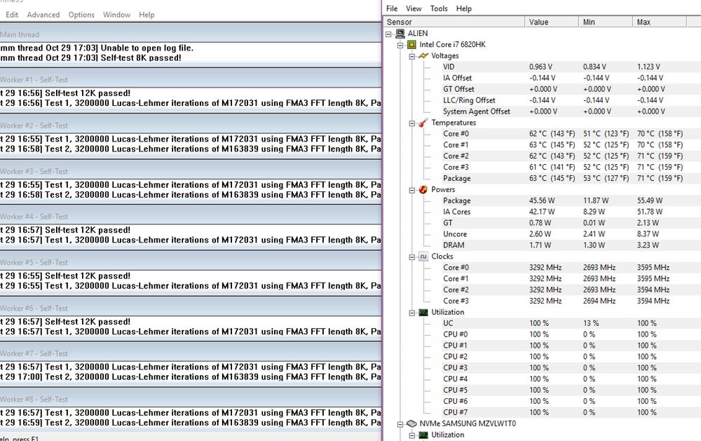

Mein Setting: Bios 1.0.6 (Beta, reduziert die Spannung beim 6820HK), alles mit Standardwerten außer Multiplikator in XTU für alle 4 Lastszenarien auf 36x gestellt.
Das Gerät läuft dann mit Prime95 und dem Stresstest (8 Thread, Small FFTs) volle Kanne ins Throttling und pendelt sich nach rund 2 Minuten bei diesen Werten ein (siehe Screenshot).
Die Temperaturunterschiede beim Maximum (98-86-99-87) sind ziemlich heftig.

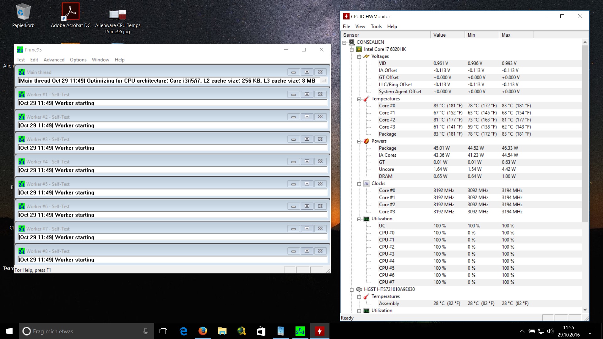

ich habe nach einigen Recherchen in diversen US Foren auch mit  xtu den Offset runtergedreht. Bin bei -0,140mV und die Temp und das Throtteling ist besser. Das Gerät läuft auch stabil.

danke für den tipp mit dem untervolten.... offset von -0,100mV erbrachte eine max temp von 77 anstatt 89 im firestrike bei core 0.
ich teste mal weiter....wenns stabil bleiben sollte, wäre das ja eine möglichkeit :)

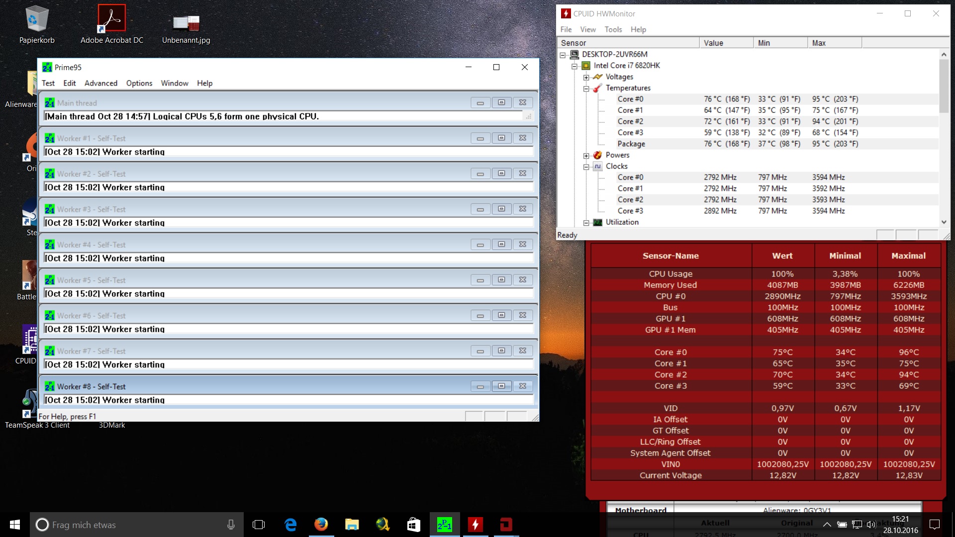

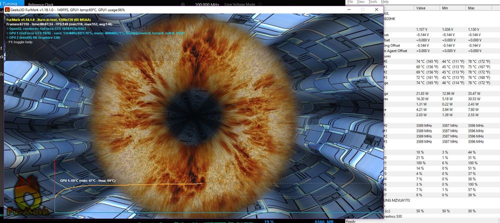

Ein erstes Ergebnis: Alles auf stock und wie ab Werk, hab lediglich den Multiplikator auch bei Auslastung aller Kerne auf 36 gesetzt. Anbei zwei Screenshots, einmal prime95 (Small FFTs) nach 20 Minuten und einmal Furmark. Ich denke das kann sich durchaus sehen lassen. :D
