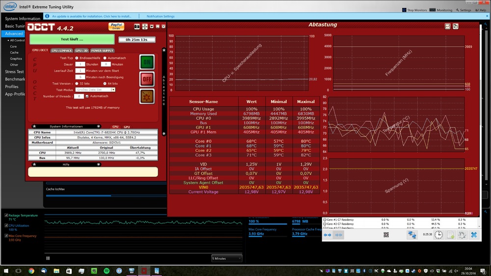

@Banana Nein, da hatte ich auch krasse Unterschiede, auch im selben Bereich wie Du. Core 0 und 2 waren heißer, 1 und 3 kühler. Ist jetzt ganz anders.
Erste Schritte in Richtung Übertaktung, einfach nur zu sehen was jetzt möglich ist. Einigermaßen angenehme Temperaturen auch bei 4 GHz. Das Kühlsystem kann schon was. Zumindest theoretisch. ;)

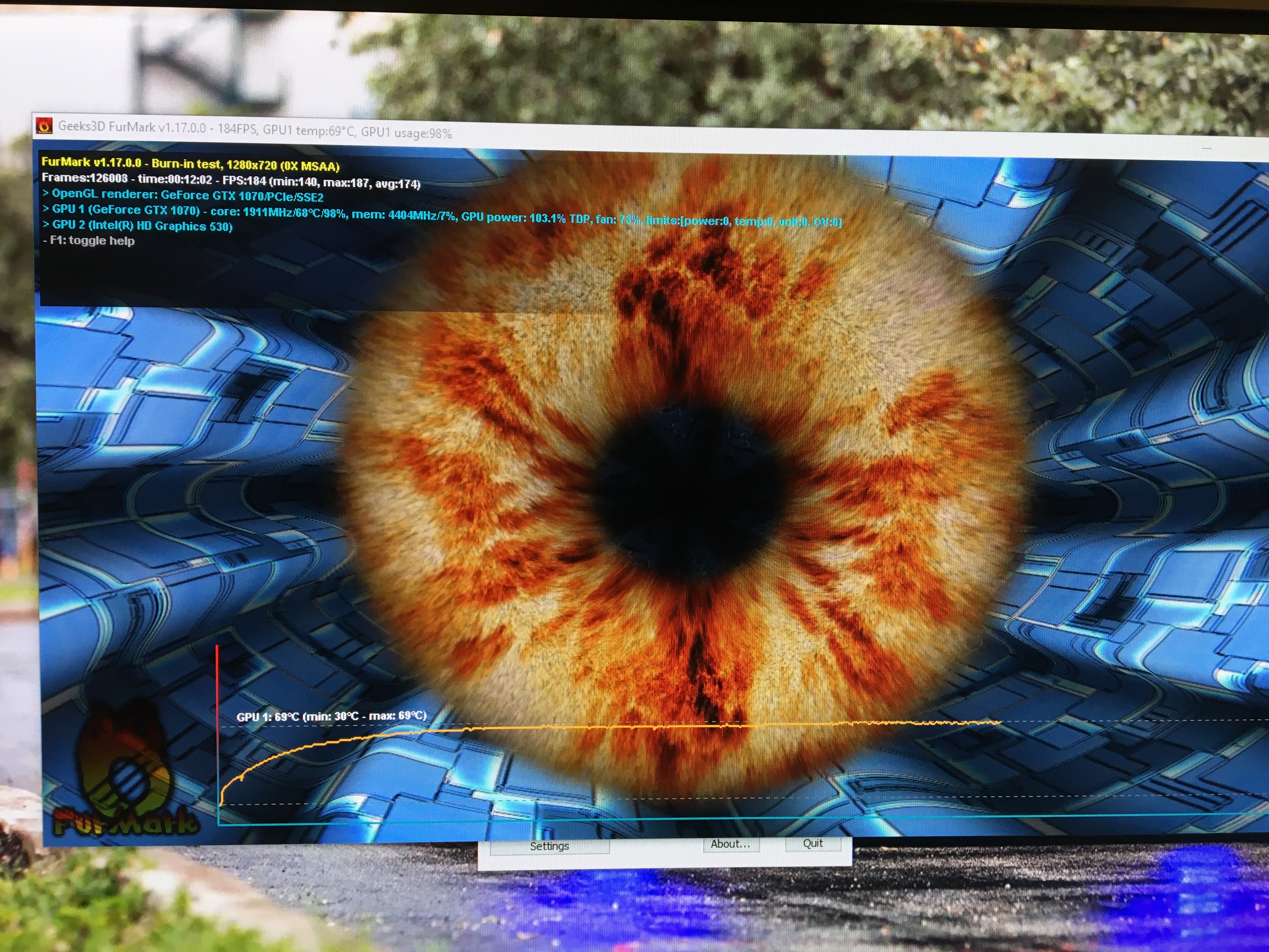

36 minutes ago, humankapital said:
@BrosoBei Furmark im unteren 70er Bereich.
Das scheint ein Feature der 1070 zu sein.
Ich habe den Furmark bei mir mit den Standardsettings laufen lassen und komme ebenfalls auf ca. 70°C, mit der guten Zahnpasta von Dell wohlgemerkt ;)
Wichtig ist aber, dass die 1070 ihre Taktrate anpasst, um diese Temperatur zu erreichen.
In meinem Fall schwankte der Takt um die 1200 (+/- 30 MHz), während bei humankapital im Screenshot ~1350 MHz anliegen.
(Die Konsequenz sieht man dann schön an den FPS bzw. der Anzahl der ingesamt gerenderten Frames - hier komme ich mit ~130 FPS nicht gegen die ~150 FPS an)
Das wäre jetzt ziemlich gut, wenn das noch mal jemand bei sich nachvollziehen könnte :)
Aktuell rennen meine Kerne mit 8 bis 15 Grad Differenz durch ihre Berechnungen und das liegt mir relativ schwer im Magen.
Das Gerät jetzt zu repasten sehe ich nicht ein, da es meines Erachtens ein Herstellerfehler ist.
