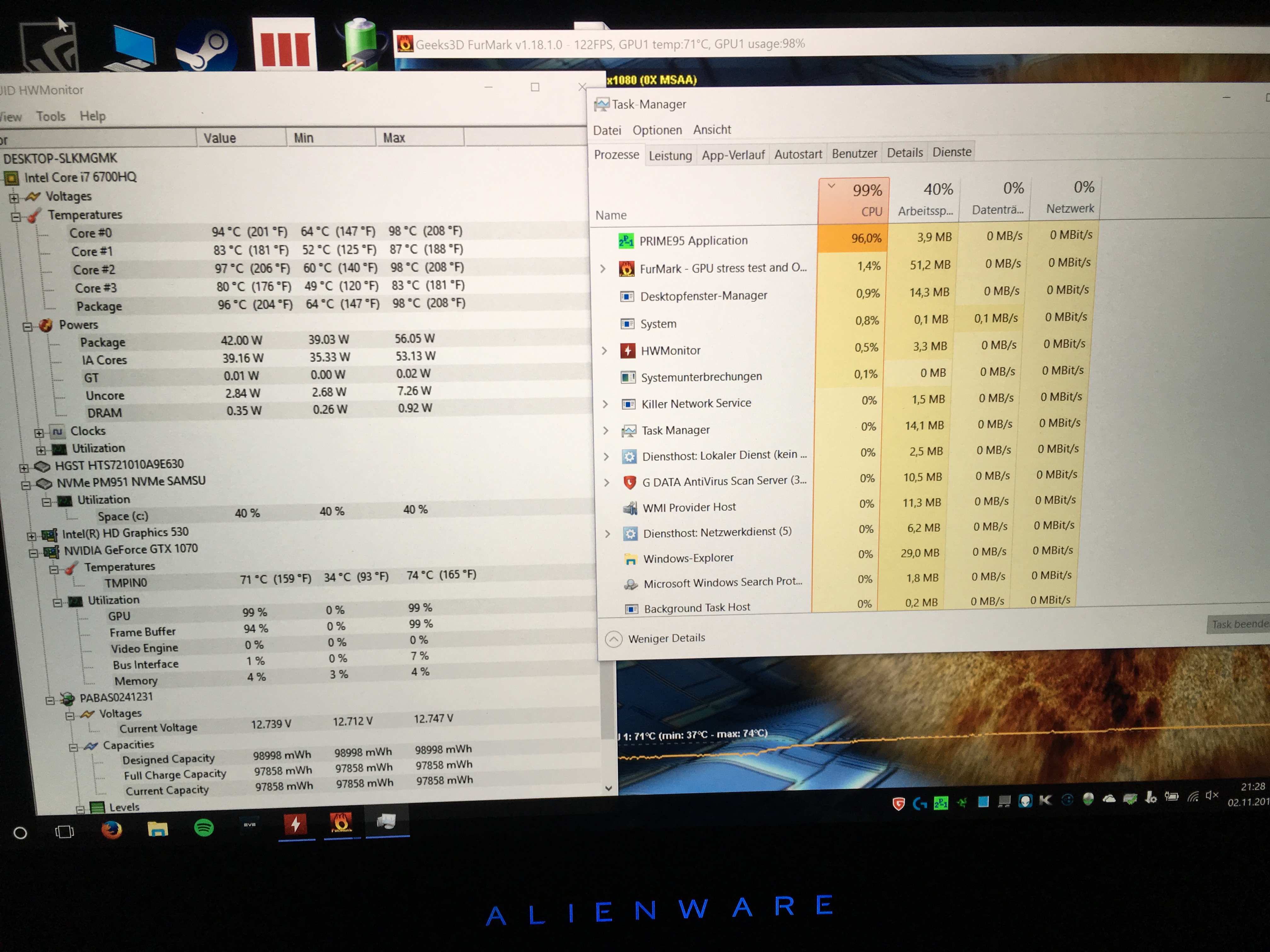

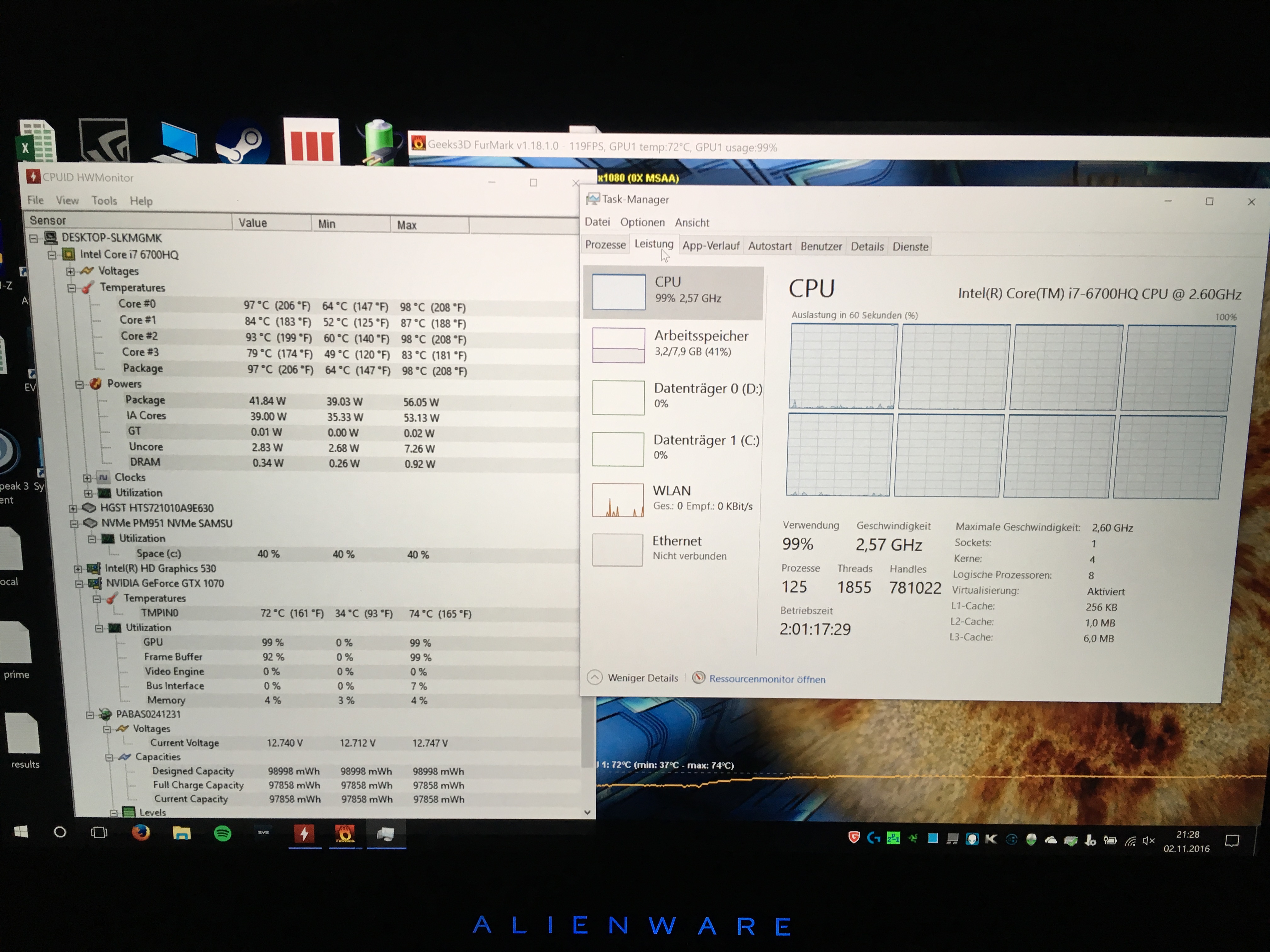

Habe seit letzter Woche das Alienware 15 R3 (6700HQ; 8GB; 1070; 256GB SSD und 4K Bildschirm). Dies ist mein erstes Produkt von Alienware und auch mein erstes Notebook über 2000 Euro. Mit folgenden Problemen habe ich seit dem ersten Einschalten zu kämpfen:
1. Screen Bleeding an drei Stellen des Displayrandes. Dies habe ich sofort bei Dell reklamiert mit dem Ergebnis, dass mir schier nicht geholfen werden kann. Ich soll das Notebook zurücksenden und bekomme dann die Kaufsumme gutgeschrieben. Man gibt bei Alienware also direkt auf und kann mir bei einem Ausstausch auch keine Garantie geben einen fehlerfreien Bildschirm zu erhalten. Was soll man dazu noch sagen?
2. Ich habe heute nochmal die Temperaturen mit Prime95 + parallel Furmark überprüft. Nach 30 Minuten Laufzeit liegt die GPU bei 77°C und die CPU im 99°C Bereich. Dabei taktet der Prozessor schon nur noch bei 2,44Ghz. Auf der Produktbeschreibung wird von optimaler Kühlung gesprochen...

Falls Du bei Deiner Anfrage beim Support lediglich den Screenshot, den Du hier im Forum (S.9) gepostet hattest, vorgezeigt hast, wunder ich mich nicht über die Antwort. Nur die Tatsache, dass bei diesem Benchmark auch mal eine Temperaturspitze von 98°C erreicht wurde, wird aus deren Sicht nicht zwangsläufig bedeutet haben, dass das System einer Reparatur bedarf; vermute ich jedenfalls^^  Deren Hinweis, dass es sich ja ab der maximal erlaubten Kerntemperatur von 100°C schließlich selbst abschalten würde, ist ja für sich genommen auch richtig.
Denn solange es es weder kritische Systemereignisse gibt, noch nachweisliche Leistungseinbußen, die auf Temperaturen zurückzuführen sind, funktioniert das System bzw. operiert aus Sicht von Intel/Dell nämlich innerhalb der vorgesehenen und erlaubten Spezifikationen. Und solange es auch  keine anhaltend hohe Temperaturen von weit mehr als 80°C sind, ist auch nicht mal zu befürchten, dass die Performance oder Langlebigkeit leiden.
Es gibt leider genügend User, die ohne auf die äußeren Bedingungen oder genügend Pausen zu achten, einen Belastungstests nach dem anderen veranstalten, um dann von einem Überhitzungsproblem zu sprechen. So gesehen glaube ich, dass es es seitens Support nie gleich heißen wird "90+°C gesichtet, wir kommen löschen"^^. Bei aller Skepsis, weil sich viele wirklich völlig umsonst Sorgen um hohe Temperaturen machen, hätte man sich aber m.E. in Deinem Fall etwas mehr damit beschäftigen sollen, ob Dein System nicht doch grundlegender beeinträchtigt sein könnte, als von Dir mittels Screenshot (versucht) darzulegen.
Ich kann in so einer Situation nur Folgendes raten:
Wenn es bei einem Notebook entweder den oben vom Support angesprochenen "thermal shutdown" oder aber zuvor schon ein "thermal throttling" gibt, so dass die Leistung gedrosselt wird, dann sollte dies auch protokolliert und die Ergebnisse weitergeleitet werden, wenn man erreichen will, dass das Kühlsystem überprüft wird.
Man kann auch direkt nachfragen, welcher Test gerade bevorzugt wird und wie es durchgeführt werden soll. (Prime 95 etwa 15 Min. laufen zu lassen und die Temperaturen mit Realtemp zu beobachten, wurde beispielsweise einem anderen User empfohlen) Zusätzlich kann man auch HW Info Logs von verschiedenen Anwendungsszenarien erstellen. Dort werden die Thermalevents auch nachvollziehbar aufgezeichnet. All das sollte aber unter Werkseinstellungen laufen, also ohne undervolten oder OC.
Unbedingt und eigentlich schon immer als Erstes würde ich aber den ePSA-Test durchführen und auch dessen Ergebnisprotokoll für's Gespräch bereithalten.
Wenn Du mit Deinem Gerät nachweislich ein Problem hast, wird es in Zusammenarbeit mit dem Support bestimmt eine Lösung geben, davon bin ich überzeugt. Ich drücke Dir die Daumen, dass dies zügig geklärt wird. :)
