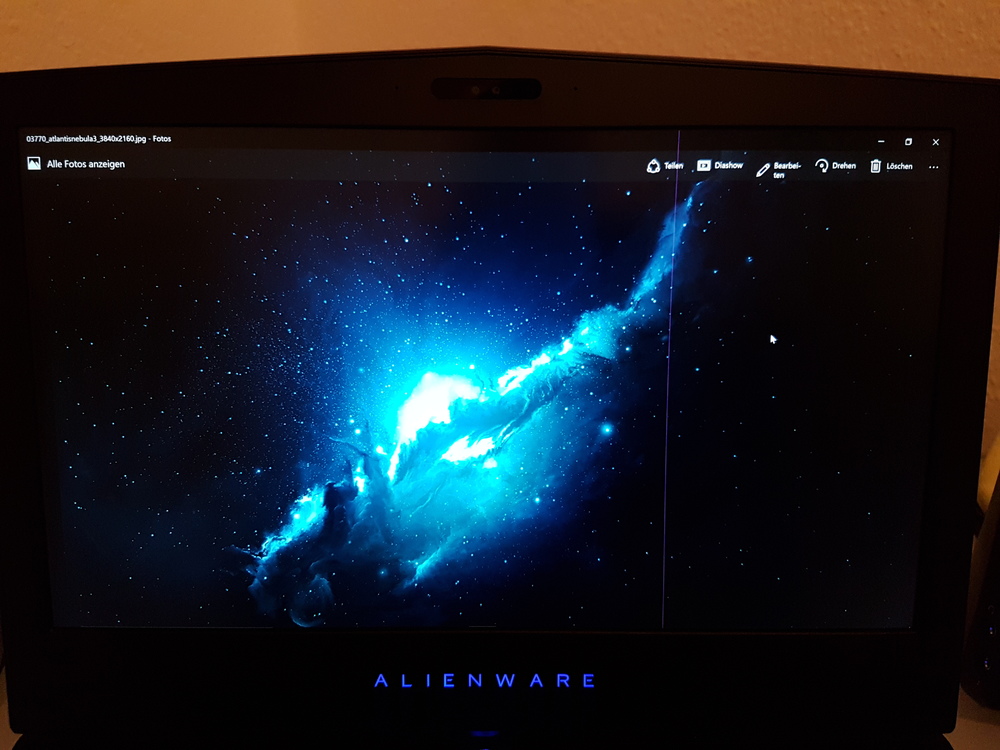

Noch kurz zum Panel: Das Panel sieht wirklich super aus (habe das normale FHD Panel). Es hat lediglich an der rechten unteren Ecke eine kleine light-bleed Stelle, die aber solange der screen nicht komplett schwarz ist nicht auffällt und mich somit nicht sonderlich stört.

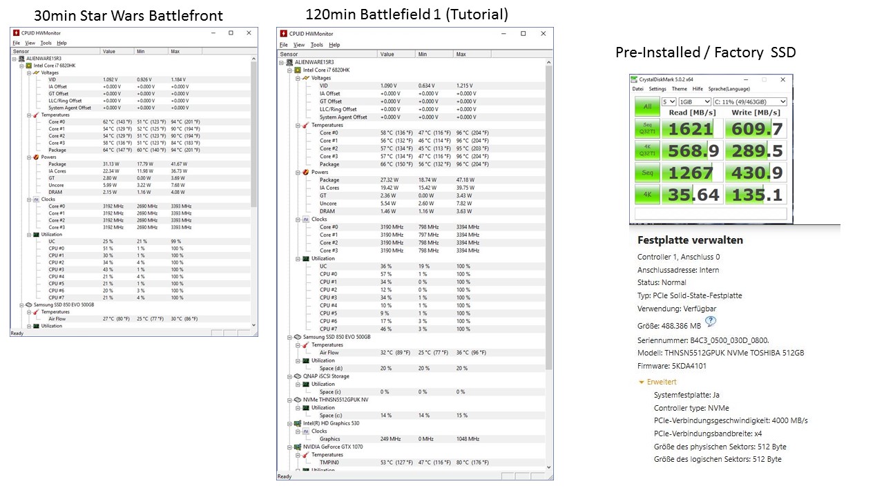

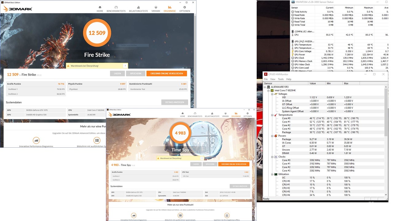

 Hallo zusammen,
ich habe nun auch seit zwei Tagen meinen erstes AW- Notebook.
Bestellt wurde folgende Konfiguration:
Basis
Cassini 15, CTO
Prozessor Intel® Core™ i7-6820HK (4 Kerne, dynamisch übertaktet bis zu 4,1 GHz, 8 MB Cache)
Betriebssystem Windows 10 Pro (64 Bit) - Englisch, Niederländisch Französisch, Deutsch, Italienisch
Grafikkarte NVIDIA® GeForce® GTX 1070, 8 GB GDDR5
LCD IPS-Display, 15,6'', Full HD (1.920 x 1.080), reflexionsarm, 300 cd/m²
Arbeitsspeicher 8 GB DDR4-Speicher (1 x 8 GB), 2400 MHz
Festplatte PCIe-SSD-Startfestplatte, 512 GB + SATA-Speicherfestplatte, 1 TB (7.200 1/min), 6 Gbit/s
Wireless-Netzwerkanbindung Killer 1535 (802.11ac, 2x2, Wi-Fi, Bluetooth 4.1)
Erster Eindruck, sehr gutes Gehäuse, ganz leichtes Bleeding in zwei Ecken des Bildschirms! Nach Setup-Abschluss und System Updates habe ich dann mal erste Belastungstest durchgeführt. Ich habe nachträglich noch den Speicher (2x Ballistix Sport LT 8GB Single DDR4 2400) auf 16GB erweitert /ersetzt und die 1TB HDD duch eine Samsung EVO 850 SSD (Datenspeicher) ausgetauscht.Anbei hierzu nun ein paar Bilder im Anhang.
