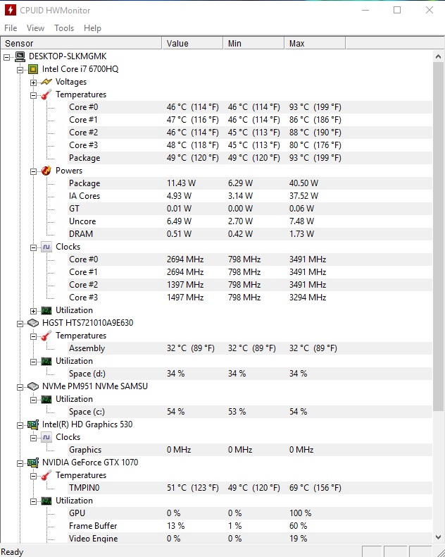

Hab mal TimeSpy durchlaufen lassen 5035 Punkte.
Hwinfo64
Max 3,594.7 Mhz
core 0 94grad, core 1 90 grad, core 2 87grad und core 3 81grad
Mini 1,296.5 Mhz
Core 0 45grad, core 1 46grad, core 2 48grad und core 3 46grad
Bin zufrieden alles gut Lob an Alienware/Dell

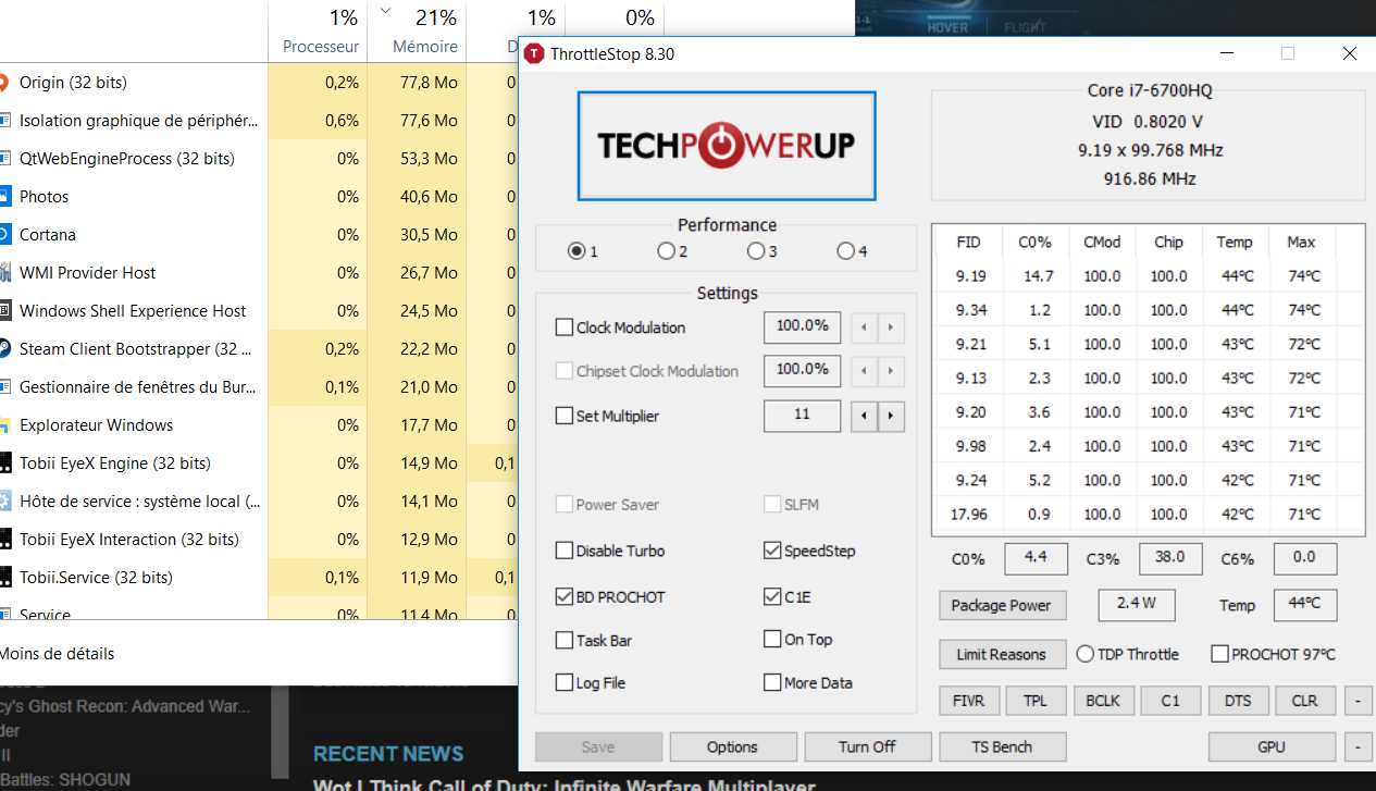

... Die Temperaturen liegen dann bei 87-95C°. Er arbeitet damit in seiner Toleranzbereich bzw. das Kühlsystem ist stabil. Mit dem neuen Bios 1.0.6 taktet die CPU sogar nur auf 2,9 Ghz zurück bei gleichen Temperaturen. Solange die CPU unter Volllast nicht unter die 2,6 Ghz und der Rechner sich nicht selbst ausschaltet bleibe ich bei meinem System. ...
Ich hatte für ein paar Monate den AW 15 R2 mit i7 6700hq und GTX 980m. Dabei ist die CPU beim Zocken nie über ~83 °C gekommen und hat immer den vollen Turbo gefahren (ohne, dass ich die WLP erneuert habe). Wenn deine CPU auf bis zu 95 °C kommt ist das zwar noch in Rahmen der Spezifikationen, die Langlebigkeit ist dadurch aber negativ beeinflusst. Bei den Temperaturen würde ich schon von einem mittelmäßigen bis schlechten Kühlsystem reden, geade wenn man es mit dem vom Vorgänger vergleicht.
Jetzt noch ein vergleich zu meine Dell XPS 15, gleiche CPU. Dort steigen die Temperaturen beim Zocken mit verringerter Spannung nie über 80°C, wie man hier sieht. @Snooze1988 du könntest ja auch mal versuchen mit Throttlestop die Spannung zu verringern, -150mV sind bei mir stabil.
EDIT: @Snooze1988 ich habe hier eine Anleitung geschrieben, wie man die Spannung bei Skylake CPUs verringert.
Bearbeitet von einsteinchen

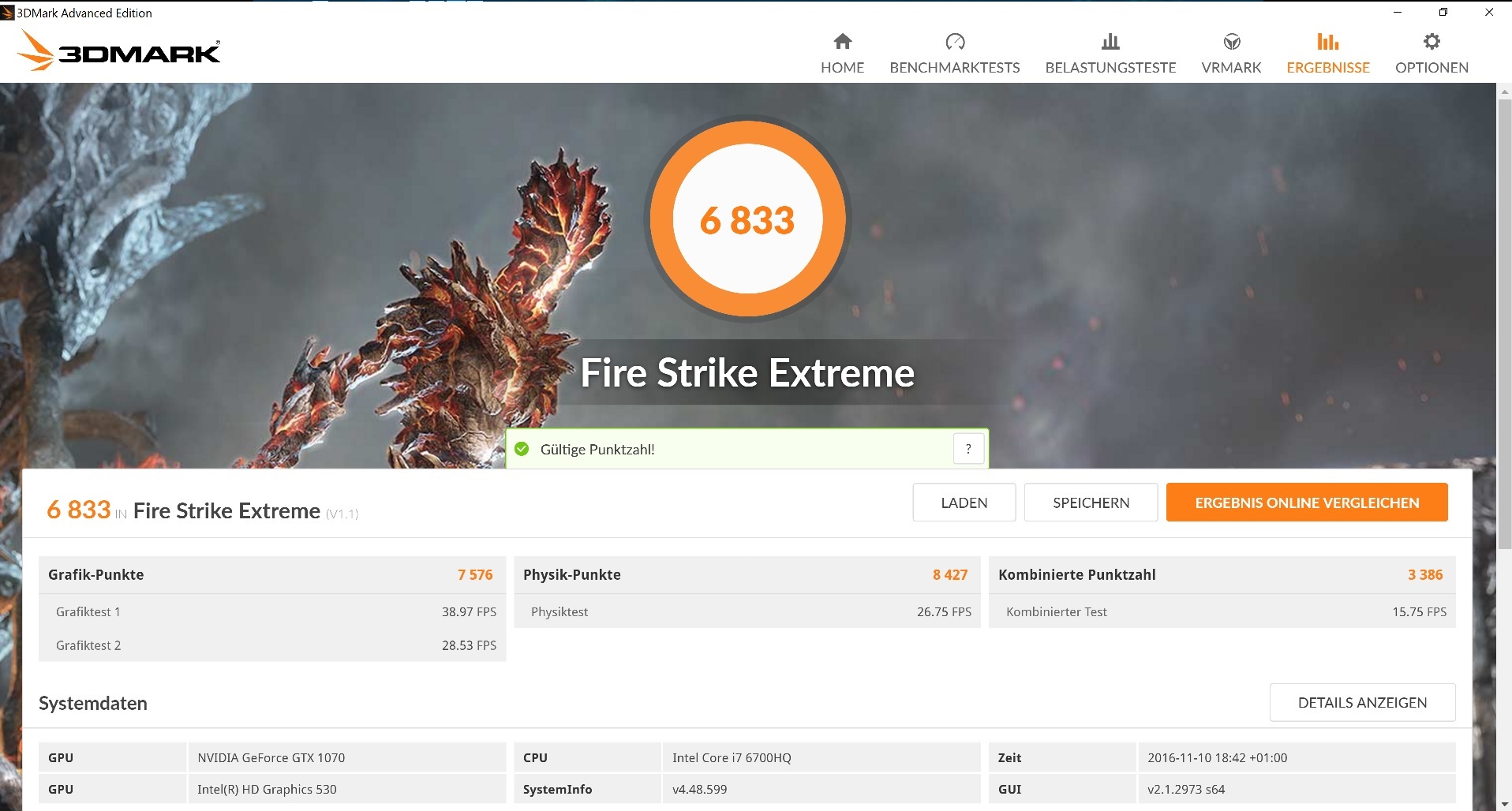

Meine Konfiguration wird jetzt zu 90% diese sein:
15 R3
6820hk, Full HD ohne G-Sync, 1070, 8GB Ram (wird direkt wsl. auf 24/32GB aufgerüstet) und 512GB SSD+1TB HDD.
Hat jemand diese Konfiguration und kann mir sagen wie sich das Display verhält bezüglich Farbtiefe, Helligkeit und ob es Übertaktbar ist?

Ich hab die Bitte an all diejenigen, die hier HW-Info Screenshots posten, doch nicht nur die drei ersten Spalten (Current, Min, Max) abzubilden, sondern auch die Spalte mit den Durchschnittswerten, also "Average".
Ohne diesen Wert neigt man dazu jede einzelne Temperaturspitze überzubewerten.
Wenn man einen richtigen Log aufzeichnet, erübrigt sich diese Frage nach dem tatsächlichen Temperaturverlauf ja. Natürlich ist es aber einfacher nur ein Bild "Sensors" zu zeigen.
Zumindest für etwas mehr Aussagekraft wäre es m.E. wichtig, diese Information nicht auszublenden.
Pleeeaase :)
Bearbeitet von Blue
"Zumind." hinzugef.
Dann sollten wir aber auch Standards definieren, ab wann die Messung läuft.
Per Default werden alle Werte gemittelt - ergo werden bei manchen Usern sicherlich 10 Minuten und mehr im Idlemodus erfasst und fließen dann ins Mittel ein.
