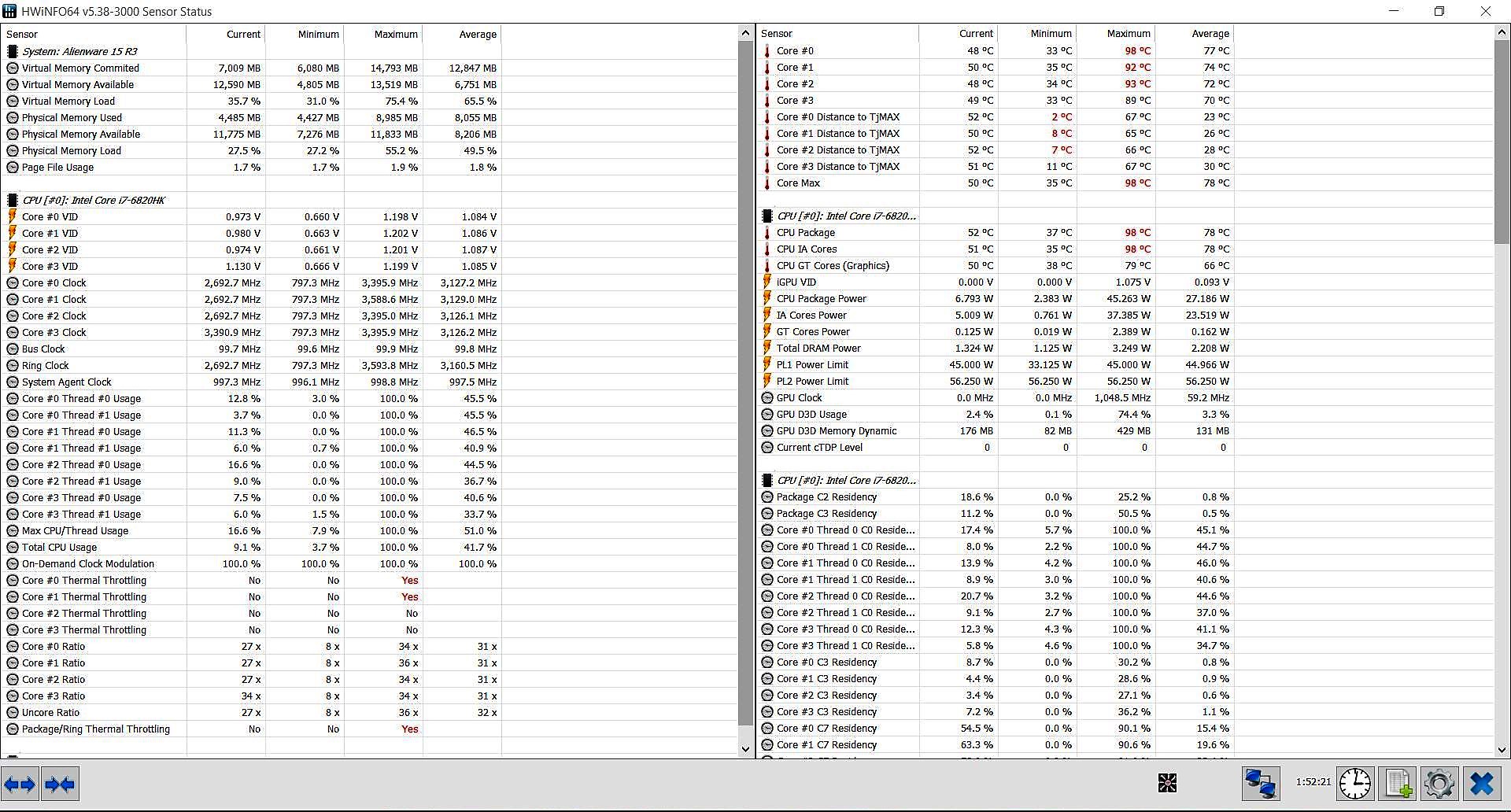

Die aktuellen Temperaturen machen mir gerade eher mehr Sorgen :( ...hier der Status nach einer Stunde BF1 (Kampagne)
Bearbeitet von marcpet
Mein Rat unverändert:

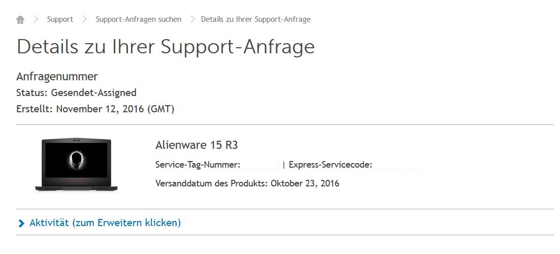

"If you feel your system is suffering from undesirable CPU/GPU thermal performance, please contact your regional support to have the issue resolved" (lt. AW Stellungnahme vom 12.11.)
"Thermal Throttling" ist mehr als "undesirable" ^^
wenn Support dann anrufen ;)
Ich dachte mir Anfrage über SupportAssi: Da wird gleich ein Systemtest / Systemdaten  inkl. Logfiles mitgesendet...!
Viele Wege führen nach Rom...aber so wie es scheint, habe ich mich für den "falschen" entschieden :huh:, werde da Morgen mal Tel. nachfragen...!

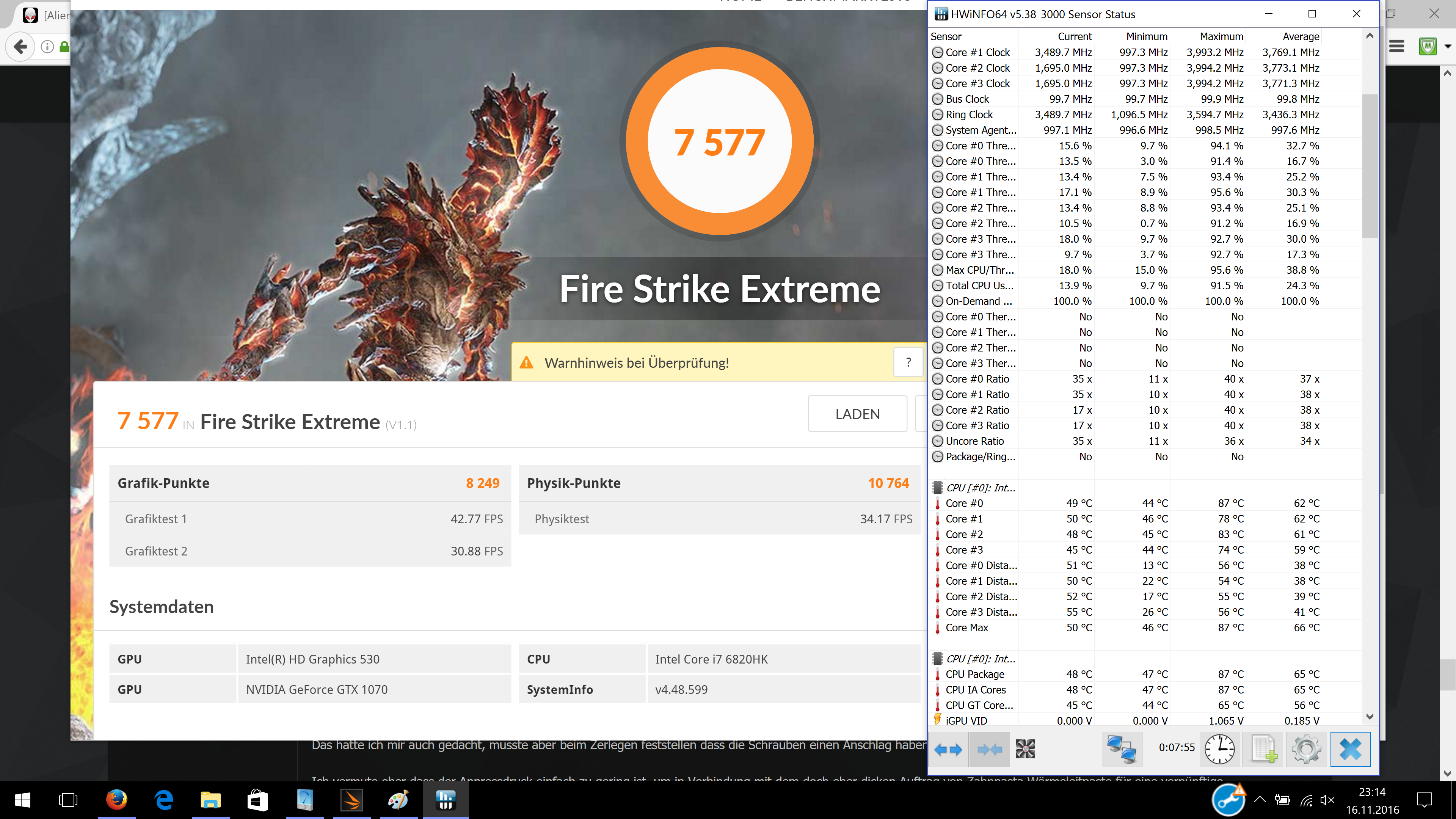

so heute kam es an so gut wie kein backlight bleeding keine pixelfehler und mit den temperaturen kann ich leben er throttlet am limit auf einem kern im firestrike normal im firestrike extrem gar nicht. eingestellt ist er auf oc lvl 3 und ich habe noch um 0,05V undervoltet repastet ist noch nichts aber wenn ich mal zeit über weihnachten hab kann dass passieren^^
tatsächlich ergebens ich gerade doch ein paar vermeintliche mängel vielleicht wisst ihr ja ob das normal ist
alienfx rechte seite unten zeigt bei frage gelb einen vorderen teil gelb den hinteren grünlich an und der epsa test zeigt an fan is not responding obwohl man ihn deutlich regeln hört hat vielleicht jemand ein ähnliches problem bios version ist 1.0.6
Bearbeitet von Netjack
Hallo Netjack,
das sind ja mal gute Temperaturen:o, Hast Du schon Prime95 mal versucht, würde mich interresieren ob hier ein ähnliches Ergebnis bei raus kommt!

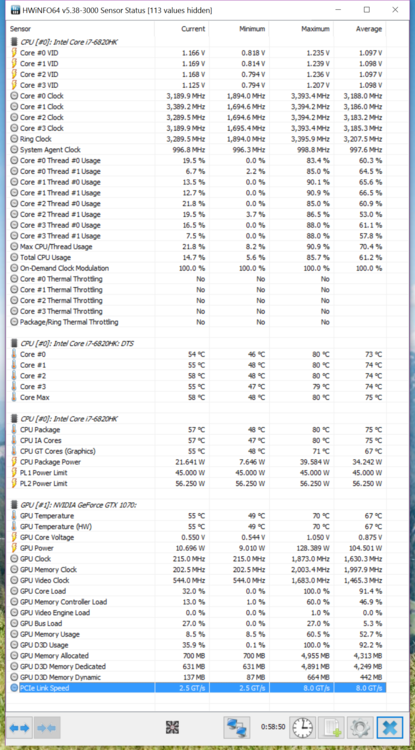

Endlich kann ich Battlefield 1 Temperaturen beisteuern. 1 Stunde mit 63 weiteren Spielern.
Interessant im Vergleich zu @marcpet's Temperaturen: Die Durchschnittstemperaturen sind gar nicht mal so unterschiedlich, jedoch werden Lastspitzen besser abgefangen. Wobei man dazu sagen muss, dass die durchschnittliche Auslastung bei mir deutlich höher war.
Bearbeitet von humankapital
