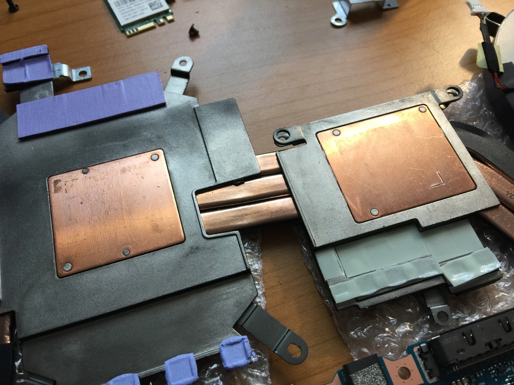

Kannst du mir bitte mit ein / zwei Tipps zur Hand gehen, wie die Heatsink zu montieren ist?
(Der letzte Techniker hat die Schrauben bis zum Maximum angezogen, wodurch ich nun knapp 30°C Temperaturdifferenz zwischen den einzelnen Kernen habe - das war also wohl der falsche Weg ;))
Du scheinst das mit der Kühleinheit super hinbekommen zu haben, insbesondere wenn man an die Probleme mit Flüssigmetall denkt, da das ja noch sensibler ist was das Spaltmaß angeht.
Wenn du hier also ein wenig mit Tipps helfen könntest, dann wäre das super! :)

Als kleiner Zusatz für alle die das Gerät repasten wollen:
Hier hat ein User einen Repaste durchgeführt und sogar die Wärmeleitpads erneuert - aber offensichtlich wenig erfolgreich.
Nach der ganzen Arbeit zeigt sein System nun im Maximum 99°C auf Kern 1 wohingegen Kern 4 im Maximum 63°C erreicht!

Die Schrauben voll anzuziehen ist schon ok, die haben einen Anschlag, können also nicht zu tief reingedreht werden. Der Anpressdruck wird wohl eher durch die Haltennasen/laschen bestimmt, also da wo die Schrauben durchgehen. Meine Vermutung ist, dass die bei manchen Kühlern zu stark nach unten gebogen sind, sodass der Druck nicht mehr passt. Auch hat man hier schon gelesen, dass die Heatpipes verbogen/verdreht (außerhalb der Toleranz) sind, sodass die Kühleinheit irgendwo am Gehäuse aufliegt und deshalb der eigentliche Kühlkörper verkantet aufliegt.
Hab mir grad noch die Bilder meiner Umbauaktion angeschaut und hätte noch eine Idee für eine weitere Theorie: Rechts sieht man den CPU-Kühler, dieser wird mit drei Schrauben befestigt. Zwei dieser Schrauben liegen recht nah am Kern, eine ist jedoch relativ weit entfernt (ganz rechts unten), da sich dazwischen die Spannungswandler befinden und mitgekühlt werden. Nehmen wir mal an, die Wärmeleitpads dieser Spannungswandler wären ein wenig zu dick, würde dann der Kühler nicht richtig auf der CPU sitzen? Was meint ihr?
Aber bitte... Das sind nur Vermutungen eines Laien, alles ohne Gewähr. Das sollten die Experten bestätigen. Der VOS Techniker zum Beispiel. ^_^
Liegt einfach daran das der Kühler von 3 nasen gehalten wird statt 4. Wenn die eine (längere) etwas zu weit nach unten zeigt passt der Anpressdruck nicht mehr und der Kühler sitzt schief .einfach die nase etwas nach oben biegen um den Anpressdruck zu erhöhen und fertig.

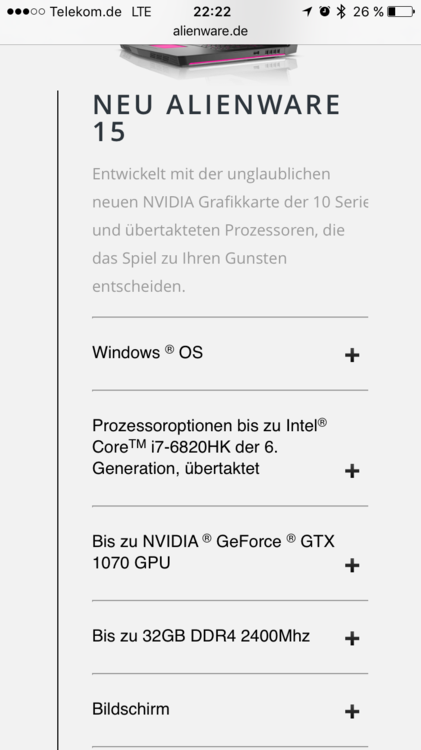

Das 15 bekommt Bald einen K prozessor ?

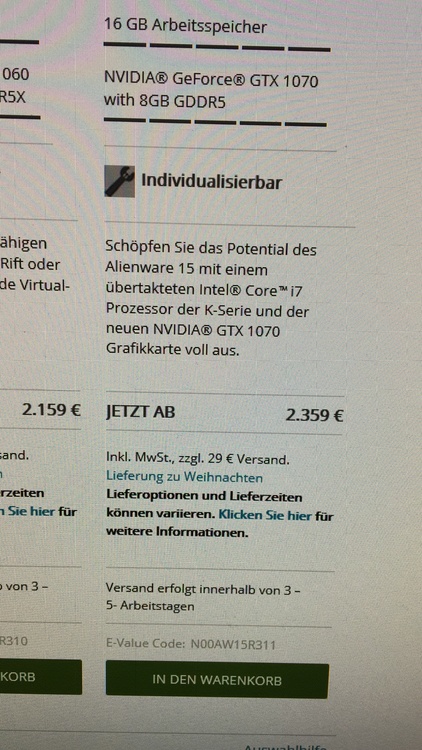

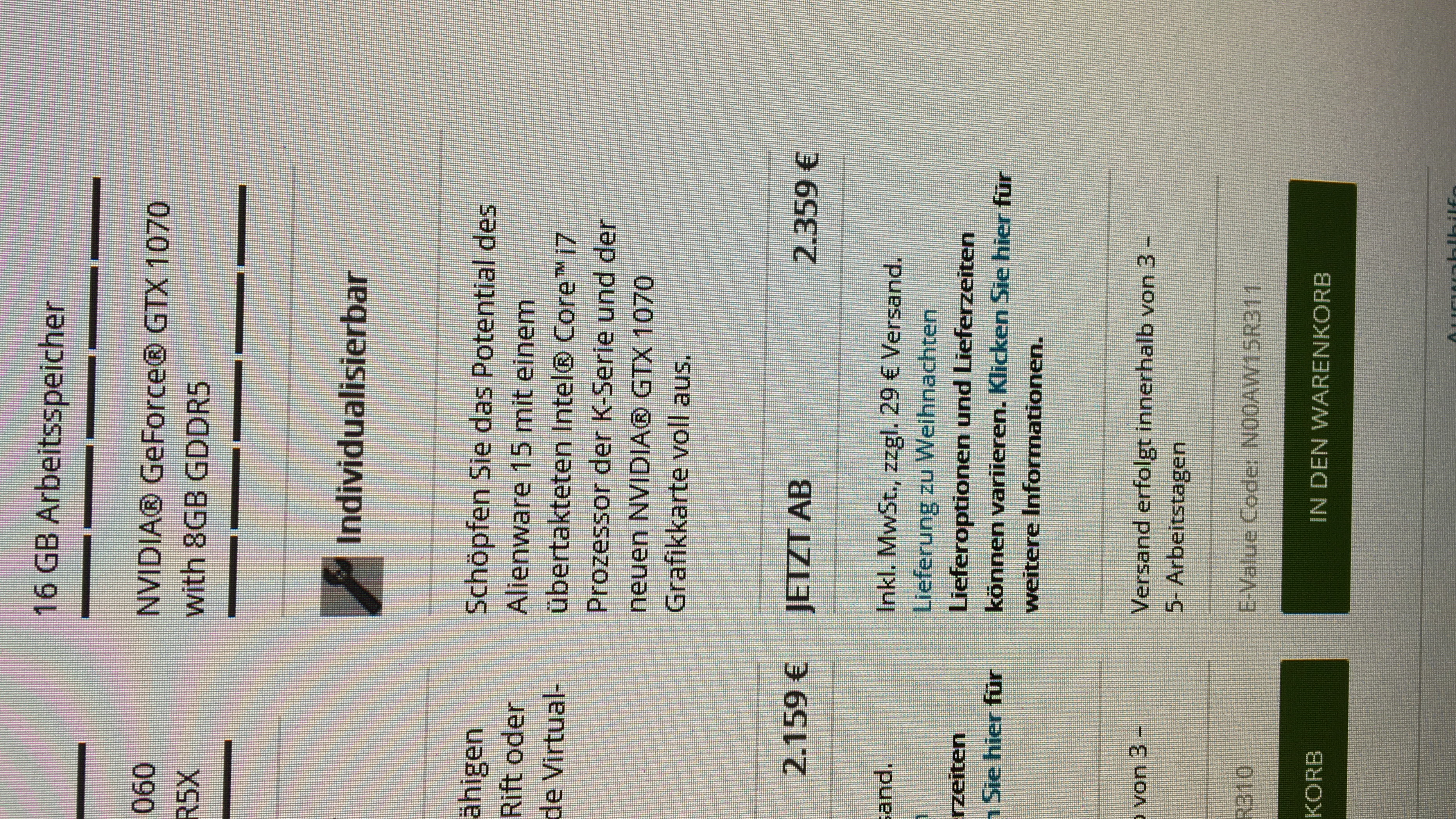

Ich enttäusche dich nur ungern, aber das 15 R3 hatte schon einen K Prozessor. Der wurde nur auf der DE Seite rausgenommen, als das G-Sync Display an dessen Stelle als Beispiel Konfig gerückt ist. Es gab schon Vermutungen, dass er wegen der Heatsink Probleme rausgenommen wurde, bis es Abhilfe gibt. Hier ein Foto von der Beispiel Konfig. IMG_0107.PNG
Auf der DELL USA Seite gibt es übrigens das 15 mit 6820, kann also nicht am Lagerbestand liegen..
Bei denen gibt es auch das 15 mit 1070 und 6700 anstelle von 2118 dollar für 1699 dollar im Black friday early deals.. Hoffe das bekommen wir Ansatzweise auch ^^
Die genannte Konfig kostet hier 1879 EUR. Mit 10 Prozent Rabatt also 1691 exkl. Versand. In USA kommt noch die steuer drauf, dann sind es auch mind um die 1900 Dollar.

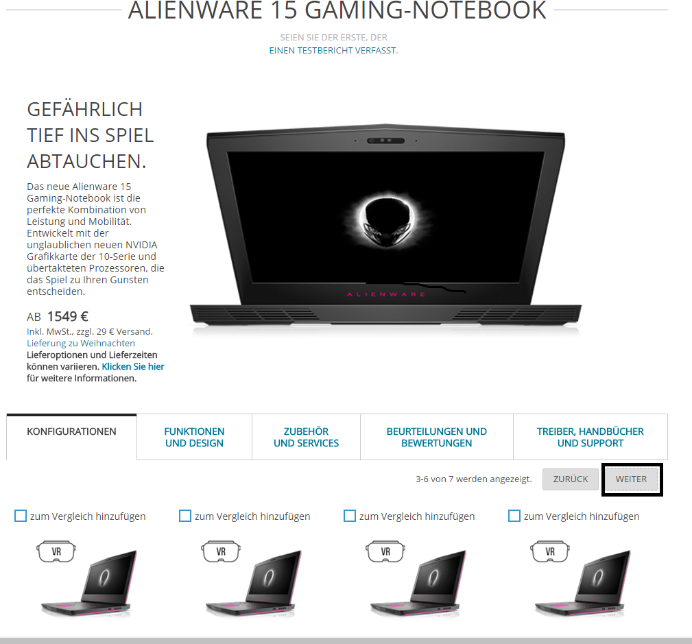

Achwas unter dem AW gibt es ja den Button "Weiter" mit noch mehr Konfigurationen. Da ist dann auch eine mit dem 6820 dabei.
Das habe Ich ja noch nie gesehen :D

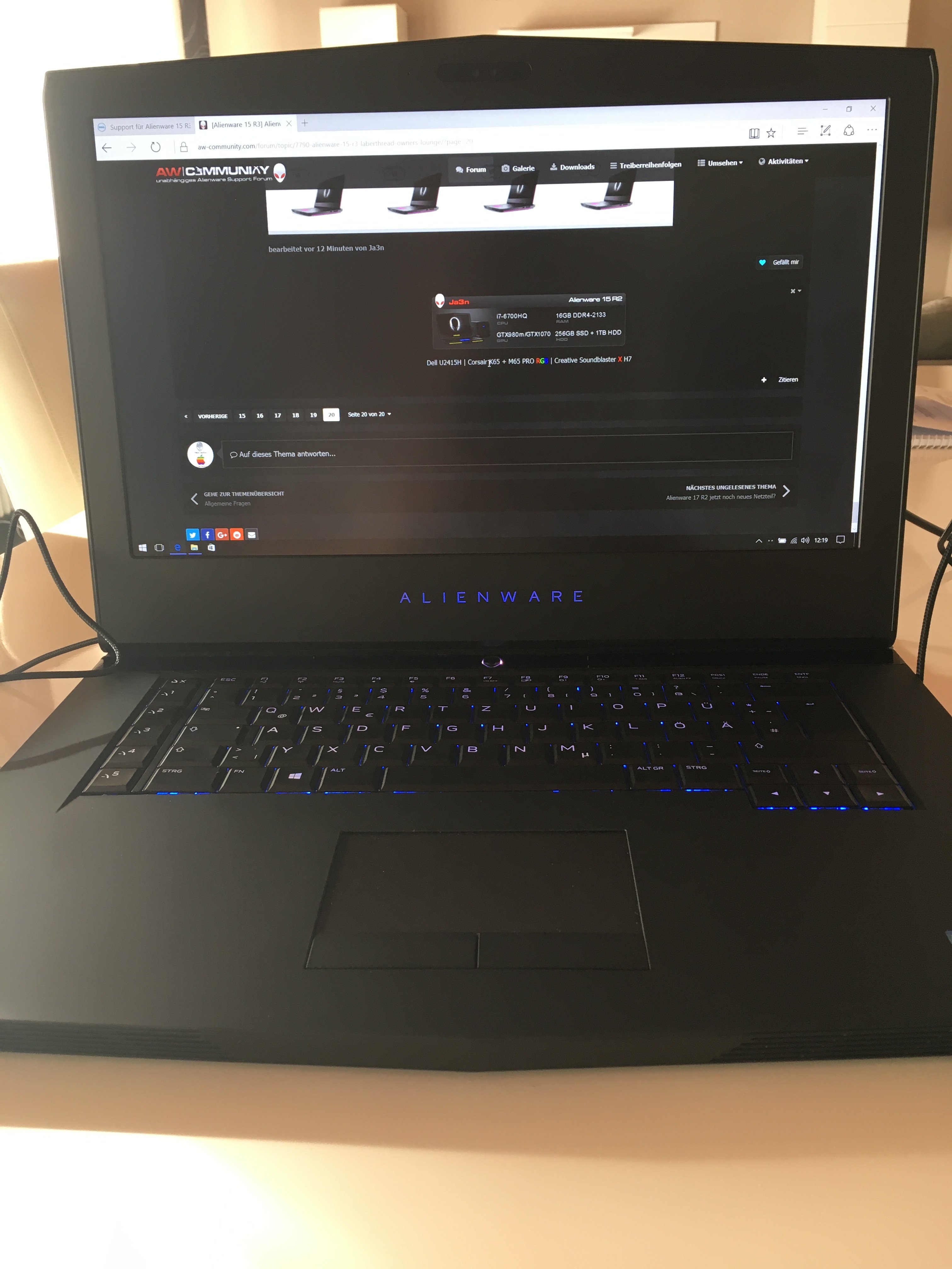

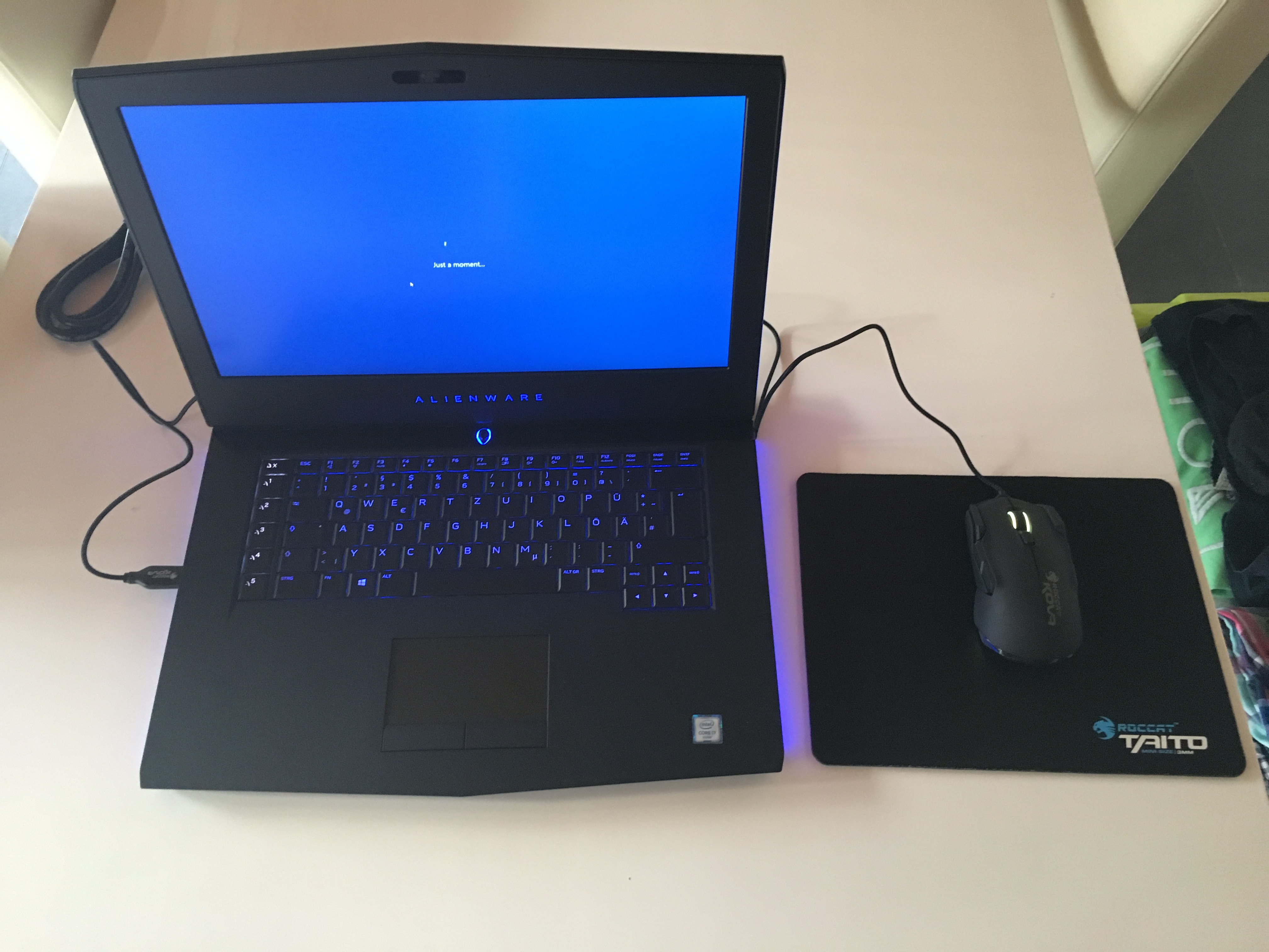

@Ja3n hab dir mal 2 Bilder dazugepackt. Mich stört es kaum!
EDIT: Auf Bildern sieht er definitiv "gezogener" aus, als er in Echt ist. Nur an das Tastaturlayout muss ich mich wieder gewöhnen :D
