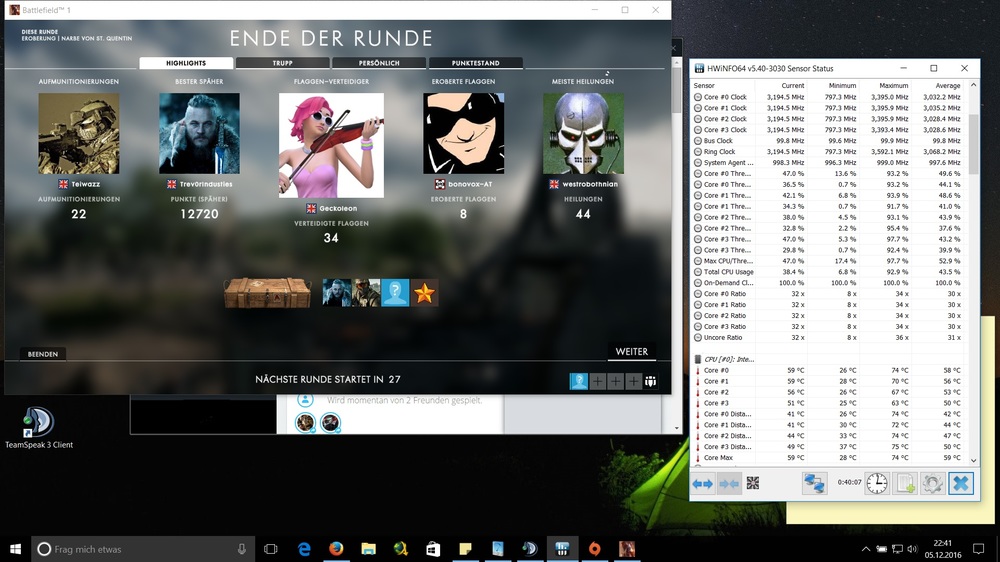

Ich habe jetzt mal ne gute halbe Stunde BF1 (Singleplayer) gezockt und dabei den hinteren Teil des Notebooks mit 2 Blurayhüllen hochgestellt. Die Max Temps bei Core 0 und 3 waren bei 88°C und 86°C. Die Durchschnittstemperaturen bei 65 bis 72°. Hatte vorher bei Core 0 und 3 Max Temps von bis zu 96° C. Ich werde das weiter beobachten.
Aber die bessere Luftzufuhr macht sich sehr schön bemerkbar. Werde mir jetzt auch die mobilen Unterstellfüße besorgen :)

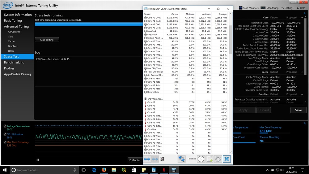

der tipp mit dem notebook hinten hoch stellen bewirkt sehr viel bei mir....ich habe mir zum zocken jetzt mal nen notebooklüfter bestellt. bios version ist 1.08., untervolt -0,140 V

teste mal bitte mit bspw. Battlefield 1. Im xtu stresstest komme ich mit undervolting auf relativ annehmbare Temperaturen, beim zocken geht's dann aber trotzdem gern mal über die 90°C. Ich bin mittlerweile bei -160mV, es läuft stabil aber die Temperaturen gehen bei einem weiteren Absenken gefühlt nicht weiter runter...
