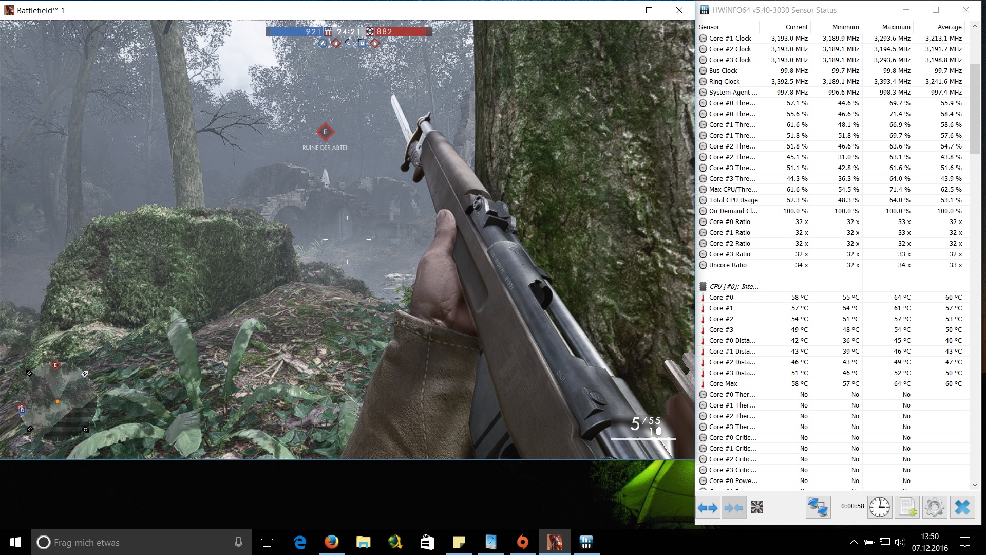

Beide die selbe cpu? ;) bei 3.1ghz lläuft bf1 bei mir auch mit -160mv. Bei 3.5ghz nur mit -100mv ...logisch
Ich habe den i7 6700hq...hw Info meinte im max 3.5ghz...Und das auch mit -175mV. Aber ich schau mir das gleich noch mal genauer an...Bisher habe ich einfach nur geschaut, dass es keine Abstürze gibt...
Gesendet von meinem SM-G935F mit Tapatalk
Ja 3.5ghz ist der 1 core turbo. Logisch das das als maximal Takt angezeigt wird. Schau mal den Durchschnitts Takt an ;)

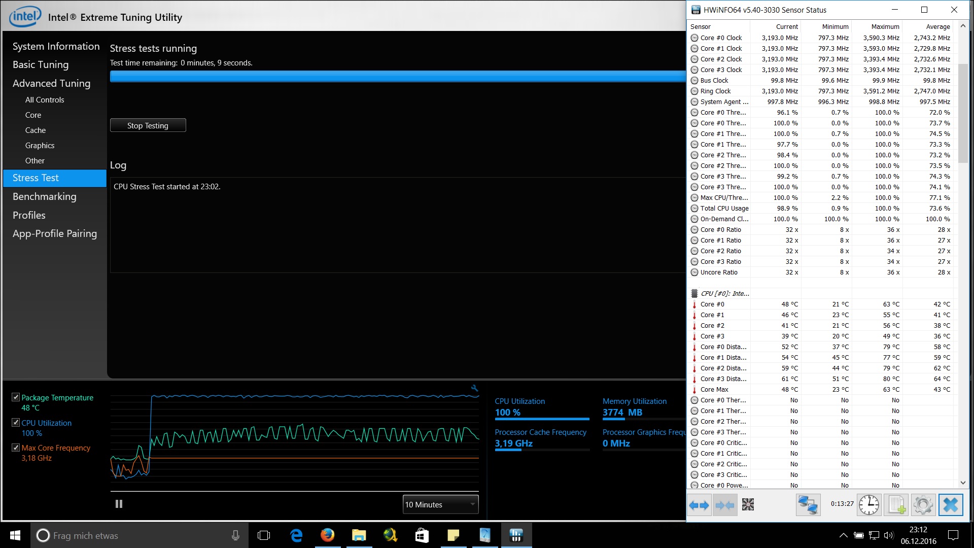

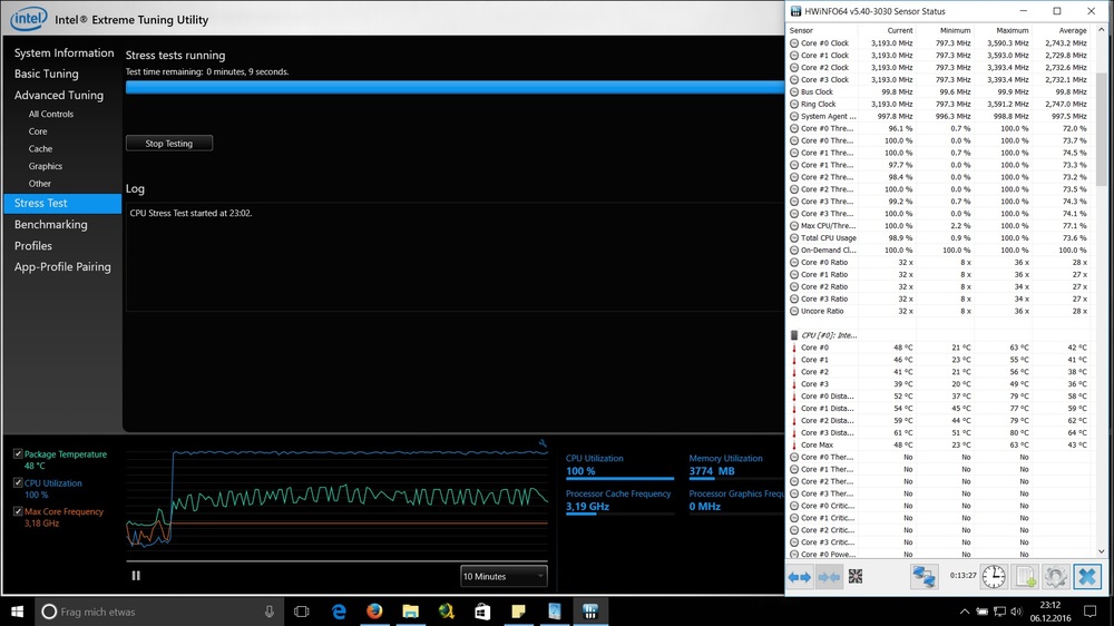

ich schreib hier gerade von meinem neuen Alien 15r3. Auf die Vorfreude folgt nach ersten Tests die Ernüchterung. Prime 15 auf alles Default wert liefert Temps 90++.
Nach rund 1 min geht die CPU auf rund 2,9ghz zurück und hält die Temps 90++. Was extrem aufällt sind tempunterschiede der Core 0+2 und 1+3 von 16 Grad, heisst also der Kühler ist bei mir auch schief. Display 4k zeigt auch leichte Bleeding Felder welcher jedoch so nicht zu sehen sind. Was würdet ihr machen? Zurück und auf guten hoffen oder selber helfen und Repasting?

es gibt ältere posts mit bildern von mir ohne undervolte und ohne lüfter....da kam ich auf ca. 95 Grad C im core 0 in der spitze bei prime95. thermal shutdowns hatte ich bisher aber nich nie.

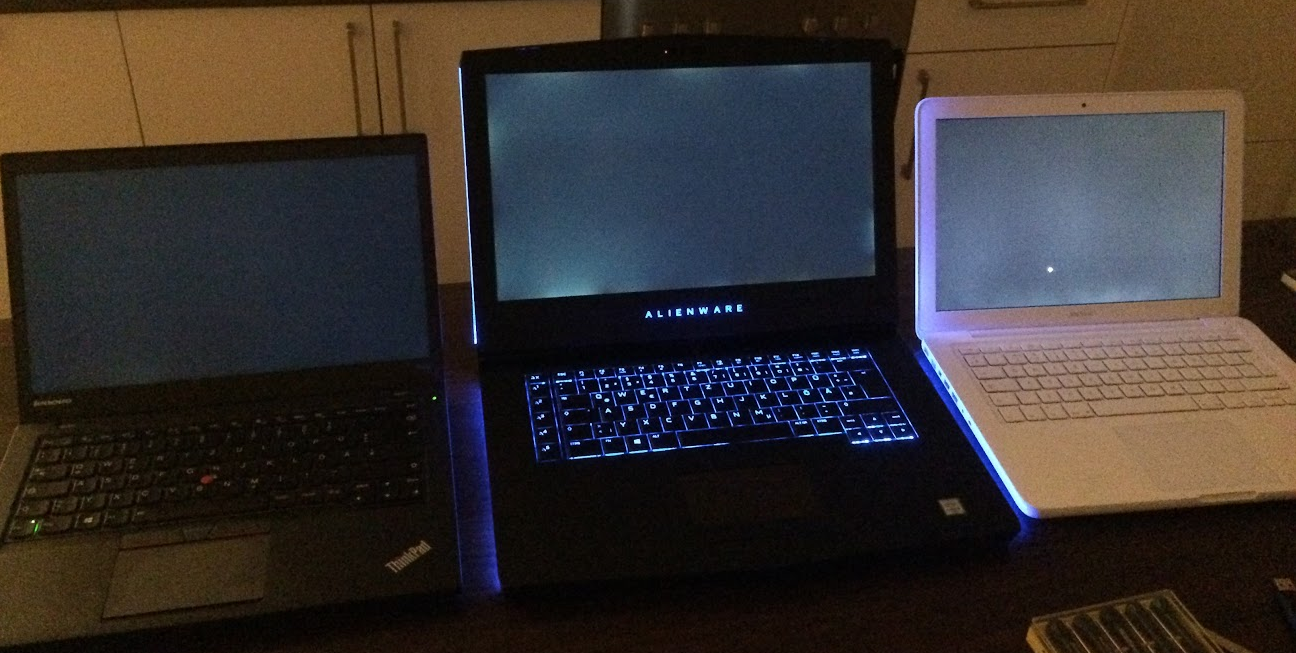

heute habe ich mein zweites Gerät erhalten. Dieser Laptop hat keine Probleme mit der Bildschirmoberfläche, aber Screen bleeding ist viel schlimmer.

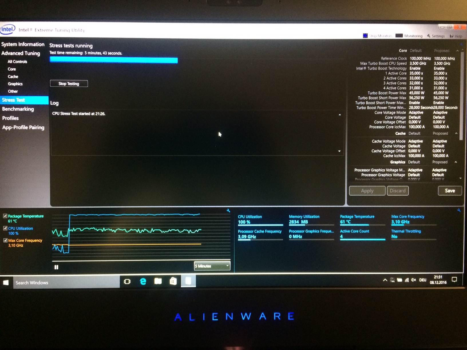

Einen schönen guten Morgen an alle! Bisher war ich hier nur stiller Leser und hab mit Interesse eure Posts die letzten 2 Monate hier verfolgt. Normalerweise bin ich auch wirklich nicht aktiv in Foren, aber jetzt nehm ich mir mal ein Herz (und die Zeit). Da ich mir auch unbedingt einen Alienware-Laptop kaufen wollte hatte ich natürlich auch gewisse Bedenken durch eure ganzen Erfahrungen die ihr leider hattet. Um es kurz zu machen:
Seit gestern hab ich meinen 15 R3 mit 120Hz Panel und GTX1070. Bestellt am 25 NOV, Produktion laut DELL zwischen dem 02 DEZ - 04 DEZ.  Und um es noch kürzer zu machen: meiner läuft genauso wie man es erwarten kann von so einem teuren Gerät. Keinerlei Backlight bleeding (also wirklich gar nichts!!!) und die Temperaturen sind bei BF1 (alles auf ULTRA) zwischen 70 -75 Grad (bei einem Temperaturspread von <5 Grad zwischen den Cores). Und ich habe kein Laptop Cooling Pad, kein Repaste und kein undervolting. Intel XTU CPU Stress Test läuft stabil durch, Temperaturen zwischen 55 - 60 Grad nach 10 min 100% CPU-Belastung! (und ich sitze nicht in der Rhön bei -5 Grad draußen)
Warum schreibe ich das jetzt alles?! Nicht um euch aufzuzeigen wie toll mein Gerät läuft, sondern um euch zu sagen, dass man einfach keine Kompromisse eingehen muss und auch nicht sollte! Die Dinger haben einfach zu funktionieren. Und das Gerät das hier gerade vor mir steht zeigt einfach klar und deutlich das es das auch wirklich gibt!
Falls ihr Fragen habt: shoot! Ich werde jetzt aber nicht Benchmark um Benchmark laufen lassen und hier Screenshots hochladen. Ich werde hier mal das Foto hochladen was ich gestern Abend vom XTU CPU Stresstest gemacht habe (jetzt schon mal ´tschuldigung für die Qualität)XTU.JPG
