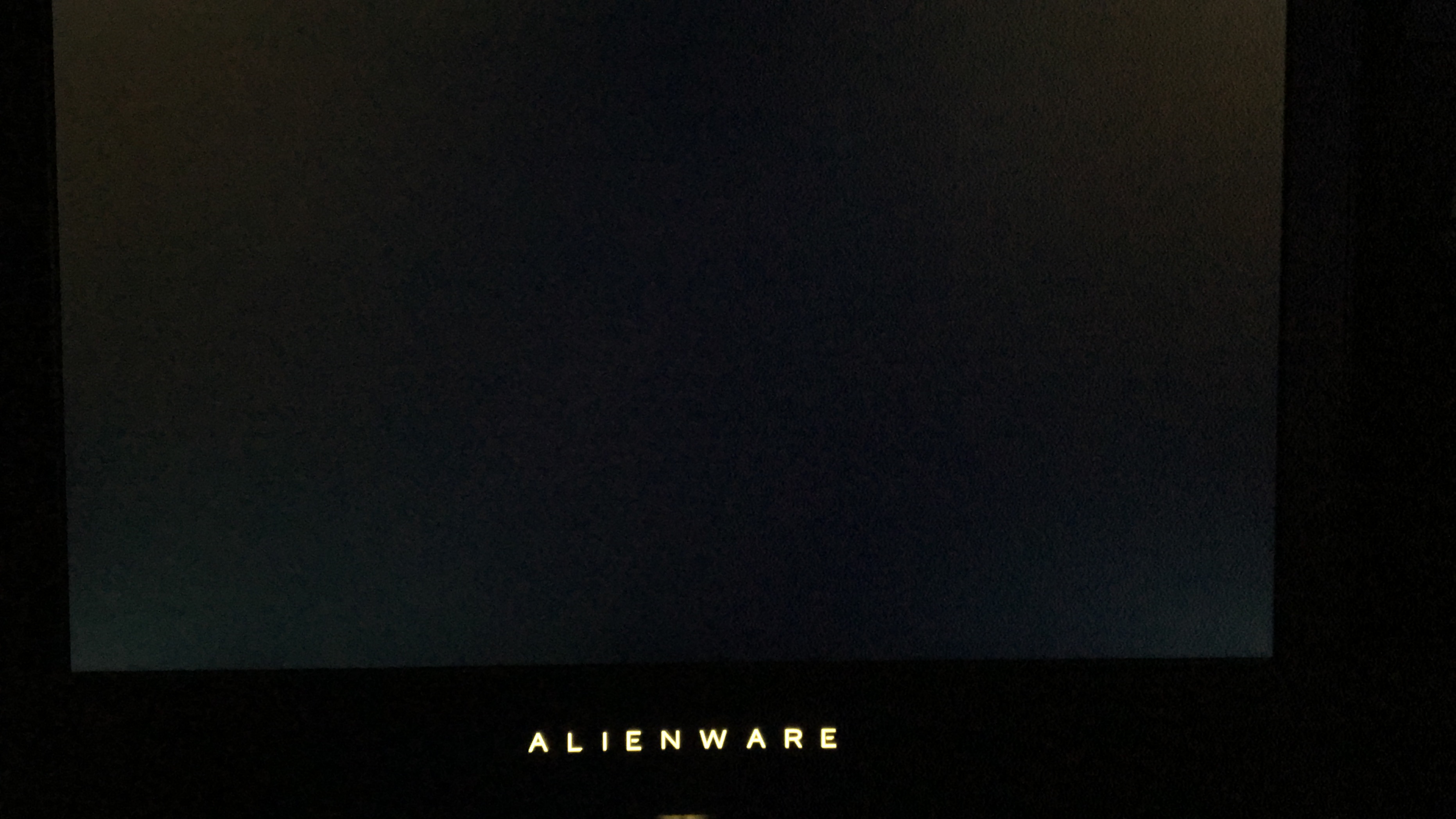

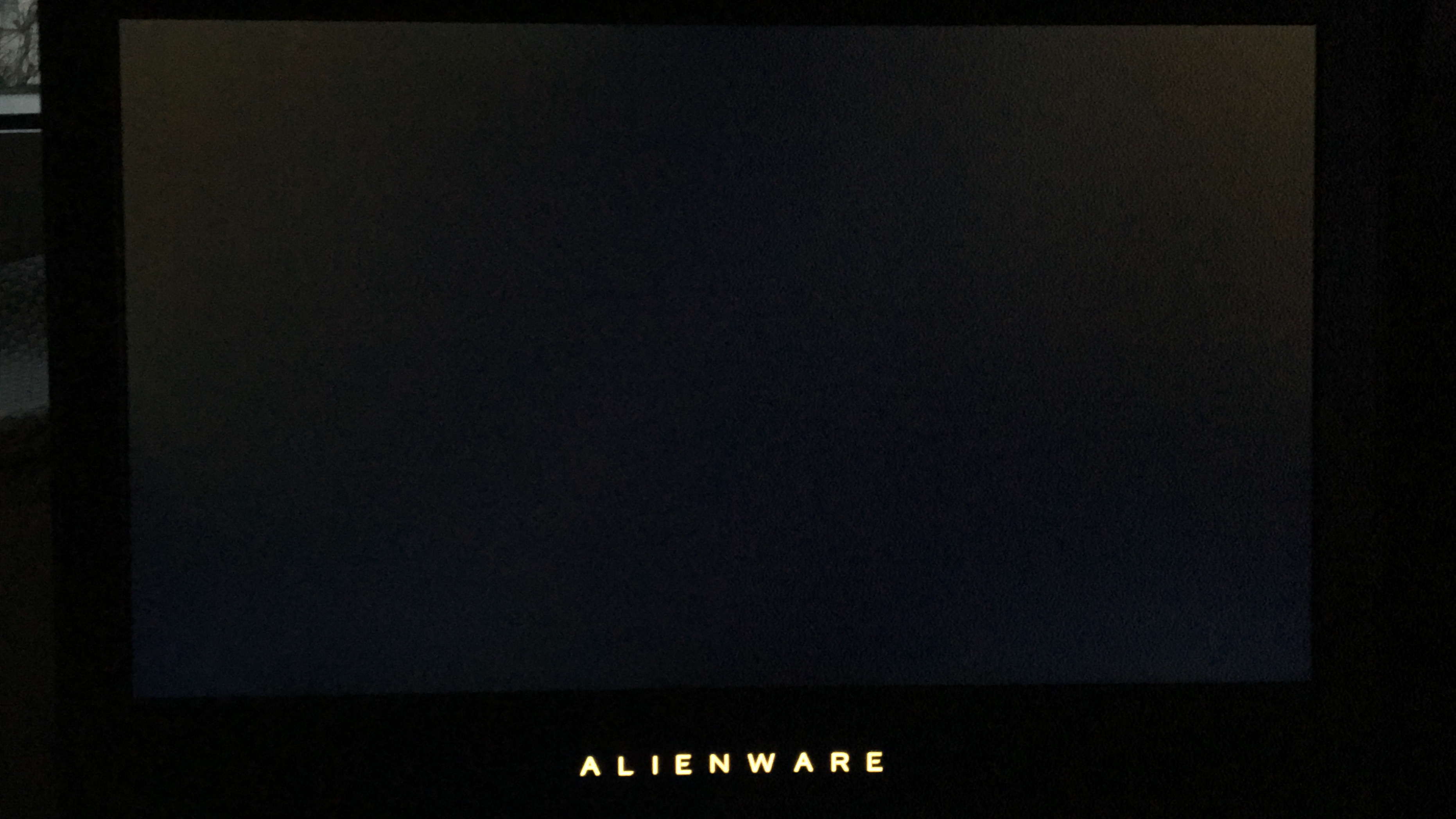

Habe eben mal versucht die lichthöfe weg zu bekommen. Leider ist der anpressdruck des Rahmens etwas zu hoch, sodass es leider nicht viel bringt die schrauben etwas.
Angehängt zwei bilder. Es geht um die Lichthöfe unten links und rechts. Oben sind kaum bis keine.
Ein bild mit gelösten klips an den Ecken und einmal dran.
Es ist etwas besser geworden, schöner wäre es wie auf dem oberen Bild, aber kann auch so damit leben.

Vermehrt starke Lichthöfe und der Rahmen löst sich unten vom Display, so das man sich den Kleber und die Beluchtung anschauen kann.
Sofort bei DELL angerufen, Fotos geschickt usw. und heute kam der Rückruf von der Technik das eine Reparatur nicht in Frage kommt.

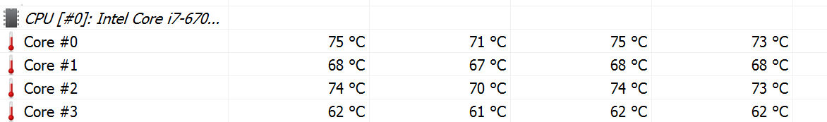

mal eine ganz andere Sache zum Thema unterschiedliche Core Temparaturen.
Folgende Situation:
Repaste (kein LM sondern normale WLP)+ teilweise Repad + Undervolting -140mv
Core Temparaturen mit Prime
Wenn ich mir Core 0 bis 2 anschaue ist es eigentlich nicht schlecht, aber der Core 3 ist aus irgendeinen Grund immer deutlich niedriger. Der Heatsink liegt eigentlich gut auf, dank Repad.
Ist es möglich das ein Core von Grund auf einfach niedriger ist in der Temparatur? Also quasi aufgrund der Herstellung?
Ich will eigentlich nicht mehr den Alien öffnen, hab das jetzt schon vier mal durch.
Hoffe es gibt jemand der dafür eine Erklärung hat.
Es ist schon Jammern auf hohem Niveau aber es würde halt besser aussehen wenn alle Cores auf 60° sind
Danke

Diesen Punkt möchte ich anzweifeln. Das kann ich deshalb machen, weil ich durch diese Thematik ebenfalls schon "durch" musste.
Die Temperaturunterschiede liegen in der Tatsache begründet, dass die Flächen des Dies und der Heatsink nicht plan-parallel zueinander liegen. Eine "ungünstige" Verteilung der WLP kann die negativen Auswirkungen der Höhenunterschiede - auch wenn diese marginal sind - weiter begünstigen.
Dir wird, wohl oder übel, keine andere Möglichkeit bleiben, als das Gerät nochmals zu öffnen, wenn du damit nicht leben willst/kannst. Sry

danke für deine Einschätzung Angus, ich hatte das schon insgeheim befürchtet das ich doch noch einmal öffnen muss.
Im Augenblick hab ich leider keine Idee wo ich ansetzten soll. Noch einmal wegen Repad schauen oder Heatsink versuchen zu planieren...
Schau ma mal
Nach dem Abnehmen der Heatsink musst du dir den Die und die Kupferplatte der Heatsink anschauen und die Verteilung der WLP bewerten. Man sieht eigentlich ziemlich gut in welchen Bereichen ein Höhenunterschied aufgetreten ist. Eventuell musst du genau dort etwas mehr WLP auftragen.
Ich bin zwar absolut kein Freund von "dick" aufgetragener WLP, erst recht nicht wenn es mineralische Paste ist, aber bei der aktuellen Gerätegeneration scheint man aufgrund der schon vielfach besprochenen Problematik nicht anders klarzukommen.
Eine weitere Möglichkeit könnte im leichten (wirklich nur ganz leicht) verbiegen (nach oben) des einzelnen Schraubenbefestigungsarms der Heatsink bestehen, wobei der Anpressdruck auf dieser Seite erhöht wird. Damit kann eine eventuelle Abweichung der Parallelität minimiert werden. Diese Methode betrachte ich aber skeptisch und würde es auch nur machen, wenn man es auch mit gezielt aufgetragener WLP nicht gerichtet bekommt.
