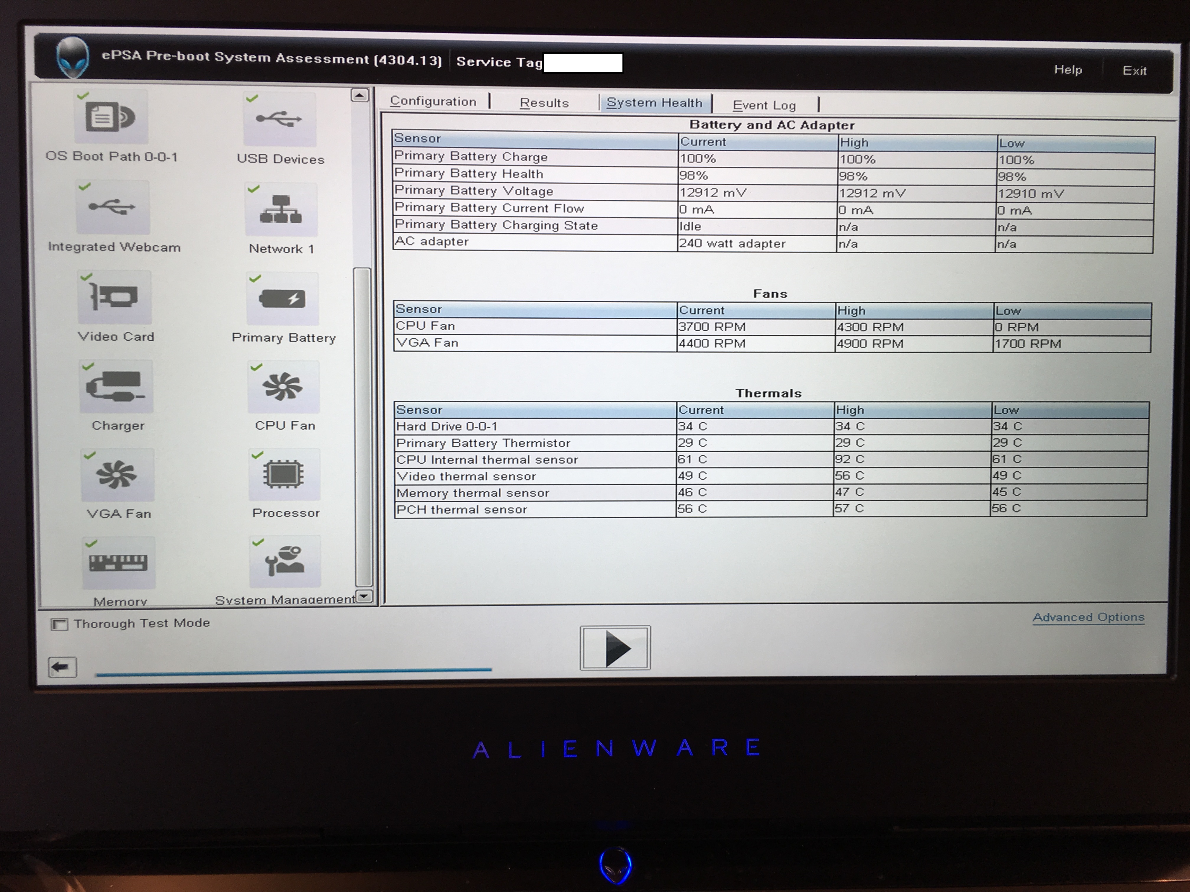

PS2: @Dratoc  Magst/Kannst Du hier interessehalber mal das ePSA-Ergebnis, wo die Temps und Lüfterdrehzahlen drauf sind  posten? (Servicetag unkenntlich machen)

@Dratoc Danke für Bilder.  :-)
Deine Cpu Temperatur ist mit 92c schon bei ePSA definitiv zu hoch. Das wird der Support auch so sehen. M.E. auch nicht ok, dass Akku bereits 2% weniger "Health" anzeigt nach 1-2 Tagen nach Inbetriebnahme.
->Support berichten!
Hatte ich auch erst übersehen, dann sah ich es und dachte.."moment mal!"^^
Wg. der CPU Temperaturen noch eine Anmerkung: Dass mal solche Spitzen erreicht werden bei stressigen Benchmarks, soll ja an sich noch kein Problem sein, solange man nicht die eingebauten Schutzmechanismen irgendwie aushebelt. Das System hat dann temperaturbedingt entweder "nur" Leistungseinbußen, da die CPU heruntertaktet (throttlle) oder aber wird sicherheitshalber abgeschaltet. Solange die Situation anhält, also das Niveau anhaltend bei deutlich über 80c liegt, ist es aber für den Chip auf alle Fälle nicht lebensverlängernd. Reserven nach oben gibt es dann auch nicht.

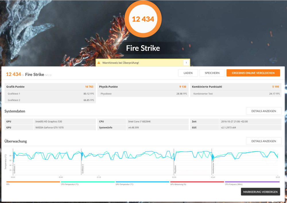

und wieder mal habe ich ein wenig getestet so wie der Support es wollte. Alles ohne OC!
3Dmark Firestrike auf Standard Einstellungen. Raum Temperatur 21,3 Grad. Notebook steht auf einem Holztisch.
erster Durchlauf beim Kombinierten Test: Windows wird heruntergefahren :mad:
zweiter Durchlauf: Habe das Notebook angehoben, sodass die Lüfter mehr Luft von unten bekommen -> Test läuft durch
Ergebnis:

Also auch im diagramm von 3Dmark sieht man sehr gut dass der kasten ganz schön heiß wird.

also nach zwei runden 3dmark fire strike komm ich auf maximale temps von:
core 0: 89 Grad C
core1: 81 Grad C
core2: 81 Grad C
core3: 74 Grad C

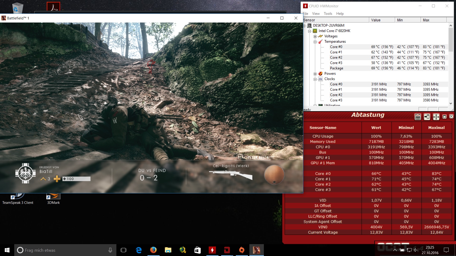

mehrere stunden battlefield 1 laufen absolut problemlos, bisher keine abstürze. im fenstermodus bf1 und nebenbei die temps beobachtet landete ich bei knapp 66-78 grad C beendet man das game, fallen die temps sehr rasch auf 40 Grad C ab. der höchste wert den ich bisher bei max temp gesehen hatte war bei core 0 bei 92 grad C.
wird schon ganz schön warm der hobel....an übertakten möchte ich da nicht denken und hatte es auch nie vor. wäre halt mal interessant zu wissen, was denn so normal ist bzw. womit dell rechnet...
