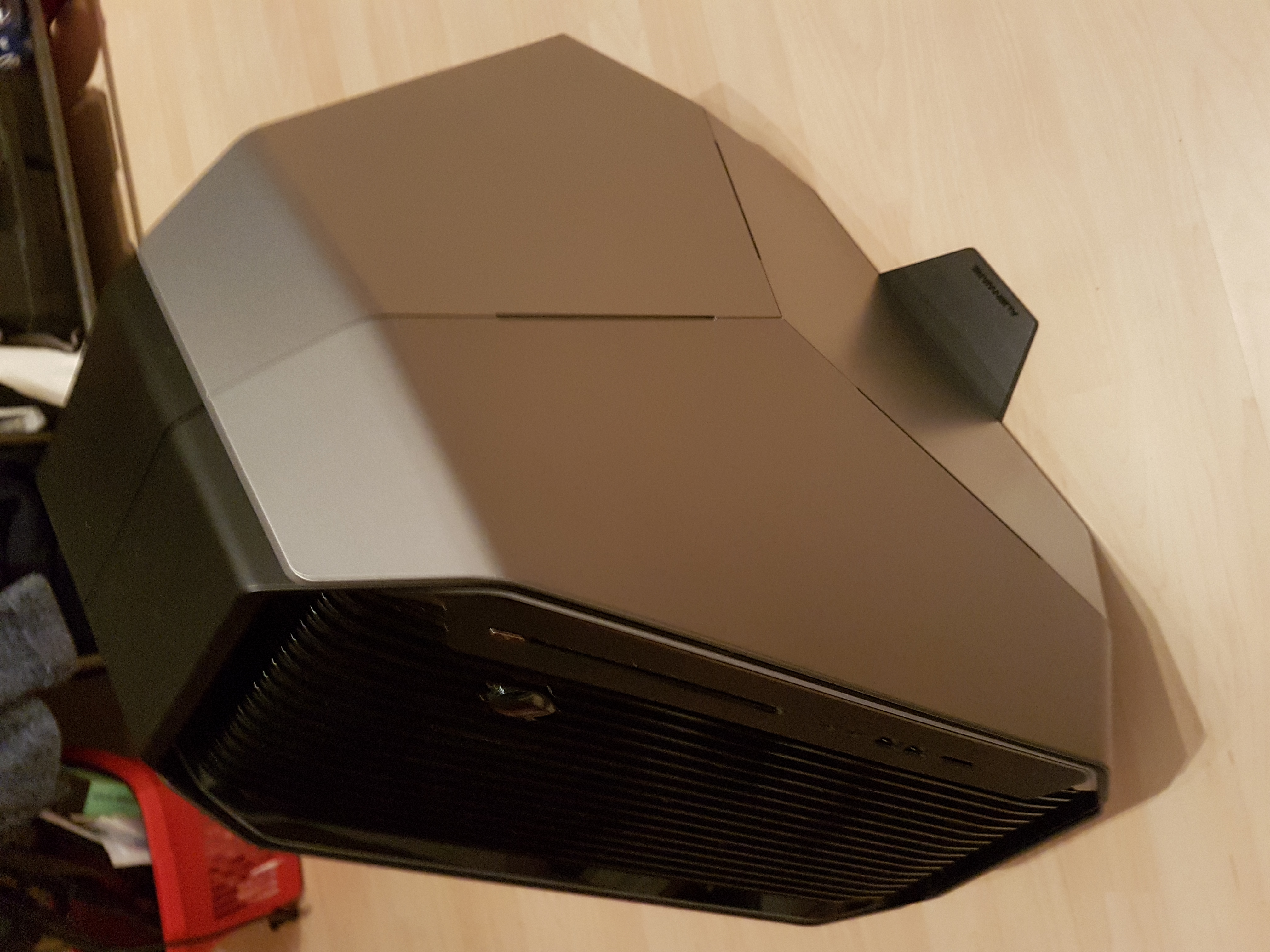

Da ich den Namen des Modells nicht kenne habe ich jetzt einfach ein Bild hochgeladen. Danke und schönen Abend noch.

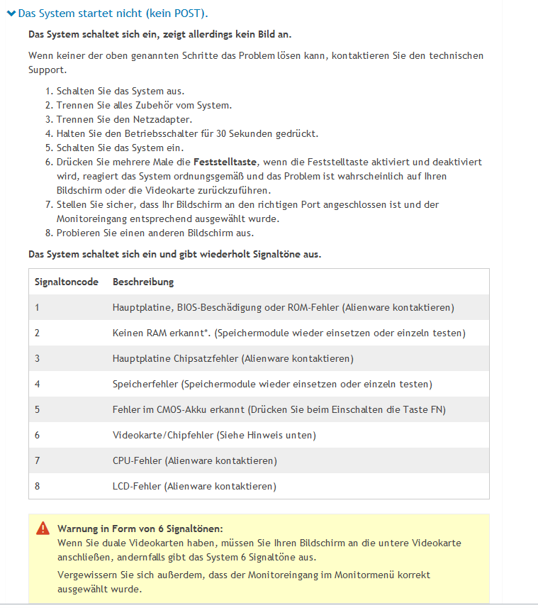

Hallo Razz,
das hat wohl etwas mit der Videokarte zu tun.
Du hast den Area-51 R2.
Siehe dazu:
http://www.dell.com/support/article/de/de/debsdt1/SLN295357
http://www.dell.com/support/article/de/de/debsdt1/SLN179142
