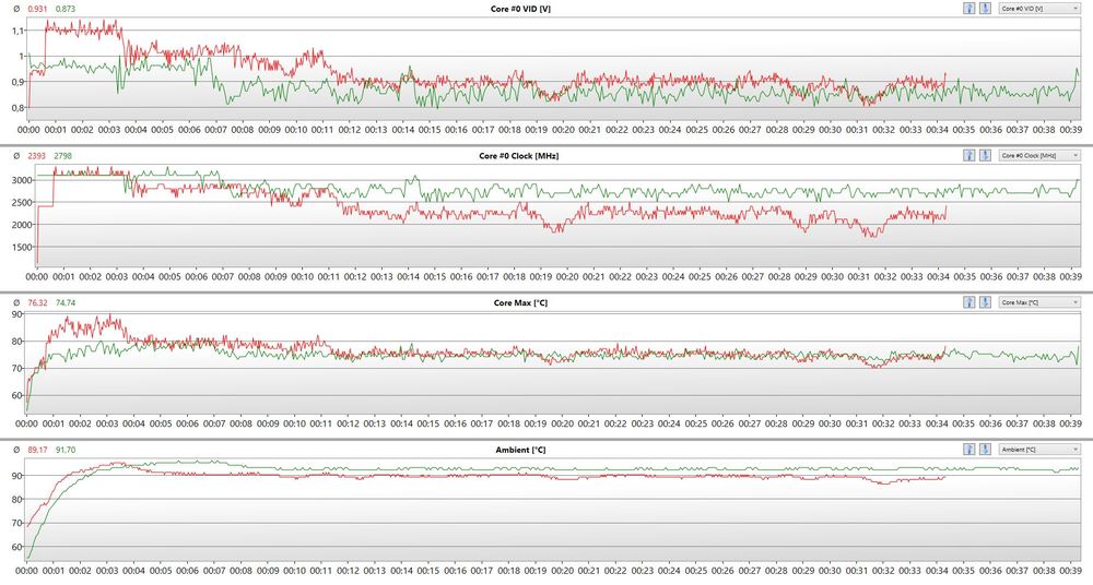

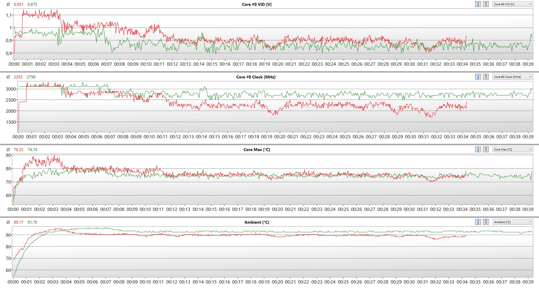

Mit den Einstellungen wie oben habe ich folgenden Ergebnisse erzielt. In rot ohne undervolt, in grün mit. Für die Werte habe ich Dota2 gespielt, was mein XPS 15 gut auslastet. Die Temperatur der CPU ist etwas gesunken, vor allem sind die hohen Temperaturen am Anfang nicht mehr da. Was sich bei mir aber deutlich verbessert hat ist der CPU Takt.
Wenn eure CPU schon mit (max) Turbo läuft aber hohe Temperaturen hat, wir das verringern der Spannung die Temperaturen mehr verringern als bei mir. Ich konnte die Temperaturen zwar nicht viel verbessern, dafür aber die Leistung.
