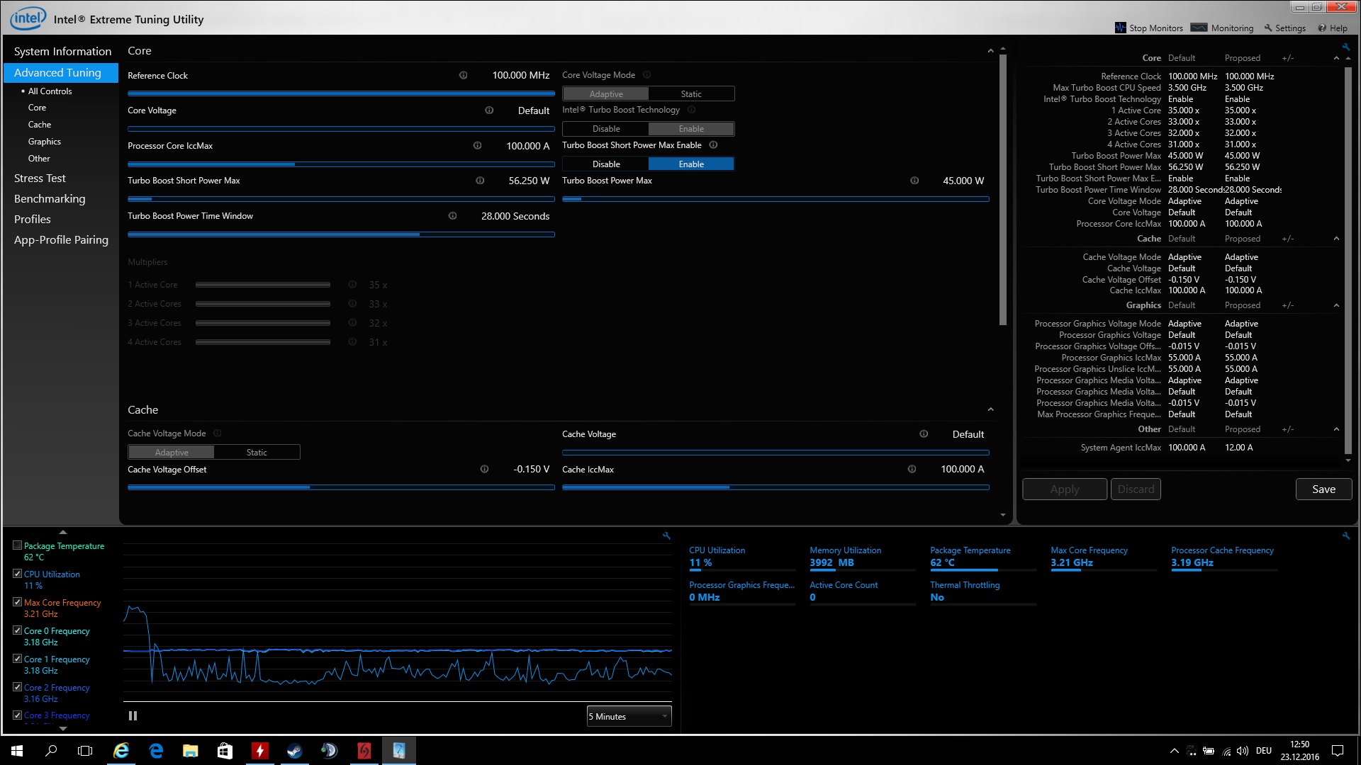

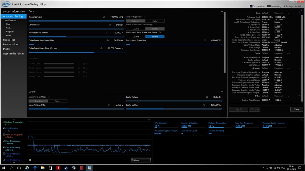

Aktuell 3,2ghz bei -160mv. Jede Stufe lass ich zwei mal a5 Minuten den XTU Stresstest laufen und senke dann weiter ab. Temperatur 58-62 Grad
Mit 3.1ghz gehts übrigens bei BF1 DEUTLICH unter 60 FPS. Hab gestern minimum 46FPS gesehen
@Callona aktuell bei -180mv und 3,5ghz :) da sollte bei dir also auch noch was gehen an den Temperaturen oder Takt

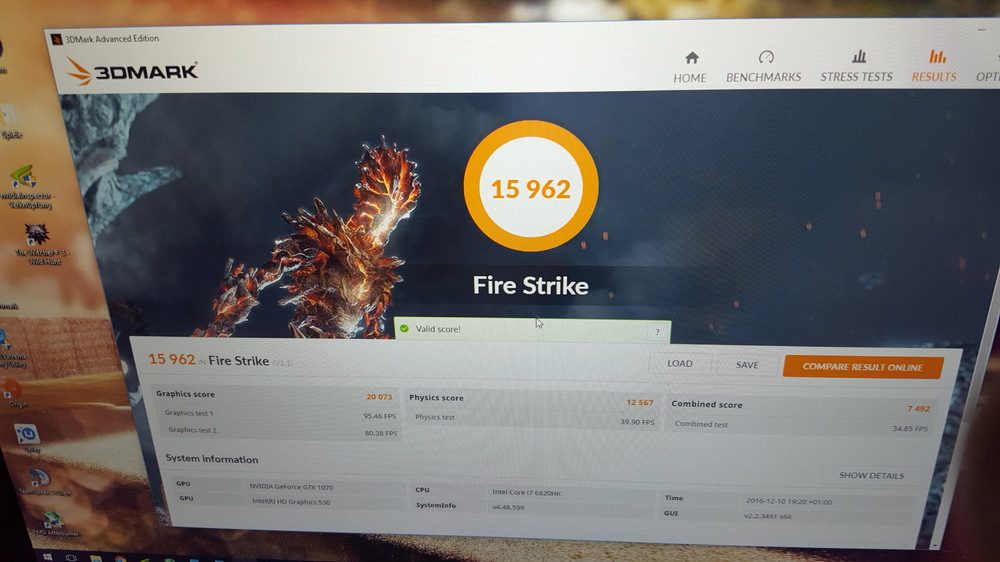

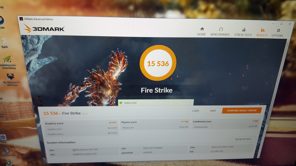

die 20K macht meine - mit dem 17R3 und Booster - aber ich habe im Vergleich definitiv bei den Physics nen wesentlichen Durchhänger - meine Founders läuft im Werksetup - da brachten die Übertraktungsversuche nur einen lauten Lüfter und ein instabiles System.
Leider musste ich auch mit der cpu von den 4 auf 3,5 runter - es lief 2 Monate ohne Probleme, dann häuften sich irgendwie Abstürze - seit ich auf 3,5 runter bin, habe ich keinen blue screen mehr gesehen die letzte Zeit.
Wie auch immer - denk egal ob 1070 oder 1080. Diese Graka ist der Hammer. Bin total häppy damit.
Bearbeitet von FlashGordon
falsche Datei angehängt :D - die erste ist cpu Werkstakt, die zeite 3,5 GHZ

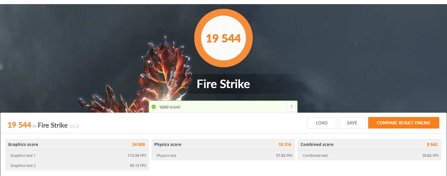

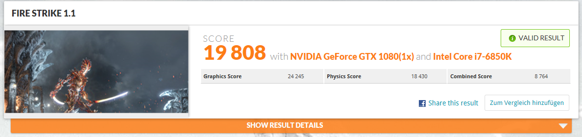

So, hab noch ein wenig probiert. :) Wenn das Notebook den Score schafft wärs geil. (+225 Core und +550 Memory, PT 120%). 25K werde ich aber nicht erreichen. Mein Ziel sind 20K gesamt und >24K Graphics.
http://www.3dmark.com/3dm/16614159?
Bearbeitet von 5teph
Alleine an den 19k physx score kommt das notebook nicht ran ;) bei weitem  nicht. Auch die 24k Graficscore werden mit 165w nicht gehen.
Ich meinte auch den Graphics Score damit, die anderen sind ja hier nebensächlich. ;) 23.500-24.000 müsste das Notebook schaffen meiner Meinung nach. Mal abwarten.

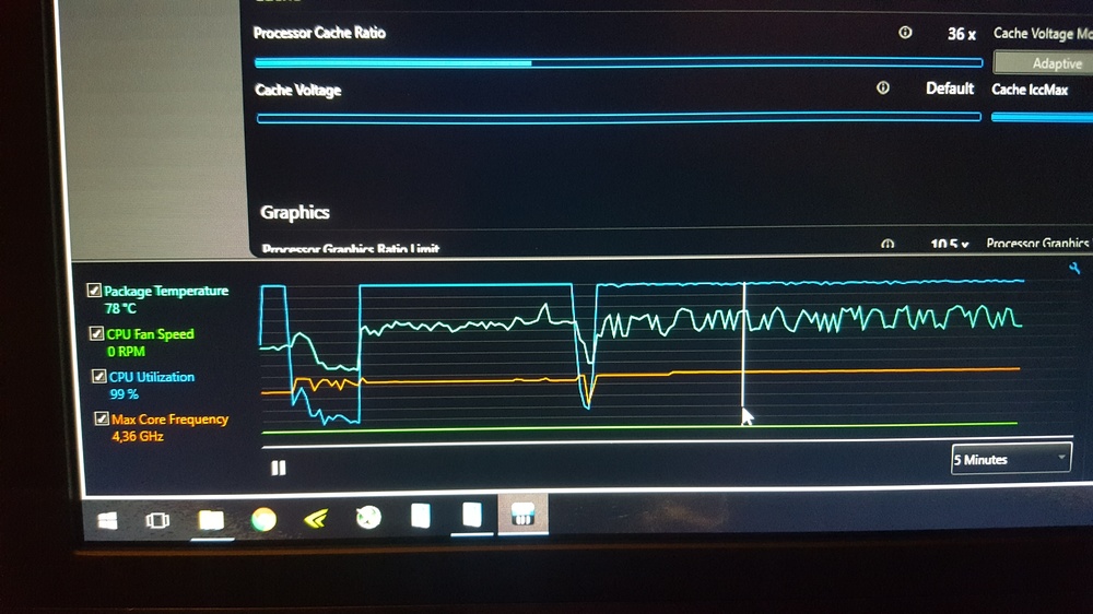

Sollte zwar nur ein Benchsetting werden mit 4.4ghz ...aber das läuft einfach mal so durch 25 Minuten XTU Stresstest lol
Gleich mal in bf1 testen ^^

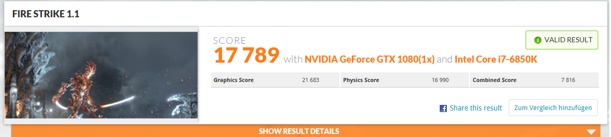

So, ich habe den PC neu aufgesetzt, er rennt nochmal schneller, v.a. Stock. Ich glaube jetzt habe ich das Maximum aus der 1080 FE rausgeholt (und auch aus dem Area 51 R2 im Single Betrieb).
Hier die Werte:
 Normal: http://www.3dmark.com/fs/11120150
OC:
http://www.3dmark.com/fs/11119593
http://www.3dmark.com/fs/11120250
Jetzt bin ich auf die 1080N gespannt! :)

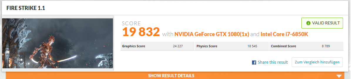

Fett :) bin auch gespannt was die 1080N schafft. Wobei ich an 24k noch zweifle. Meine ist bei 20k am Ende. Mehr hab ich noch nicht rausquetschen können. Was mich wundert das mein Benchsetting auch gamestable ist bisher O.o
Mein Setting habe ich mit einer Heaven Dauerschleife getestet (>1 Stunde)- läuft. :) Der niedrigste Takt war bei 2050 MHz. Jetzt muss ich mir mal ein SLI Profil "basteln". :D
