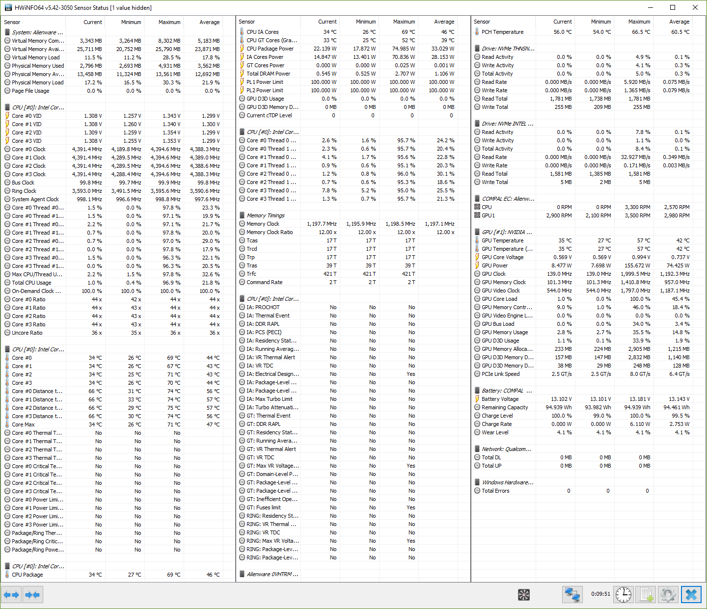

Also hab jetzt mal mein cpu auf x41 gesetzt und mal 30min p95 laufen lassen, dass ich mal ein anhaltdpunkt habe.. e5316e3550ac9537fbab3b884fbcc452.jpg
P95 wird weiterlaufen für einige stunden.

Wenns läuft passts so. Temps sind gut. Da macht sich die dickere Heatsink der 1080er Version bemerkbar

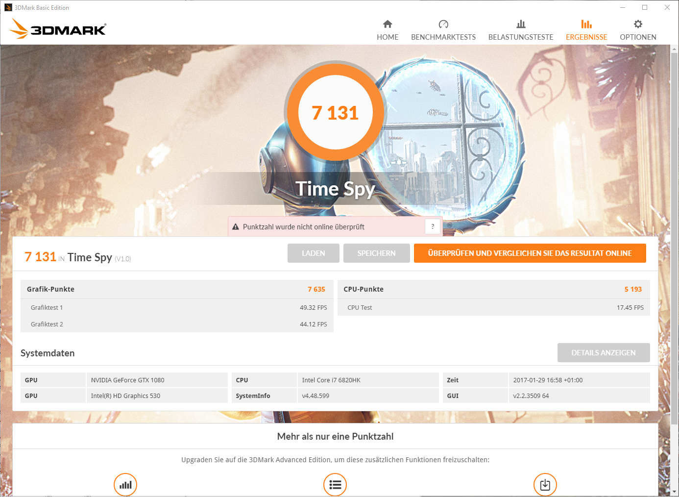

So hab das Problem gefixt. Und konnte noch ein bisschen mehr aus der Kiste rausholen.
Kommt schon sehr nah an die 7.9K GPU Score von @5teph ran, vor allem wen man berücksichtigt, dass die Karte nur auf ~160W zugriff hat. Vielleicht kommt ja mal ein custom vBios oder nen Update seitens Dell. Denke die Karte könnte mehr, hängt ja auch nur bei ca. 60° rum.
Wechsel mal bitte auf firestrike :) da gibt's mehr Vergleichswerte

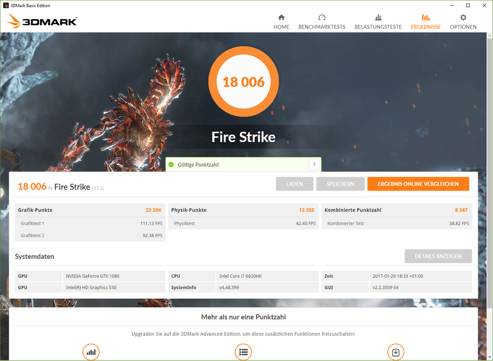

Bei Firestrike musste ich am Core Clock etwas rumspielen, da es mit den Time Spy Settings immer crasht.

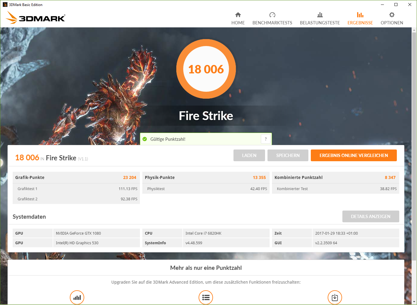

deswegen meine Frage nach Firestrike :)  der ist nicht so gutmütig wie Timespy. Bei Timespy bekomme ich Settings durch die bei GTA5, BF1 oder Firestrike sofort crashen. Aber gutes Ergebnis! :) 23K Graficscore passt

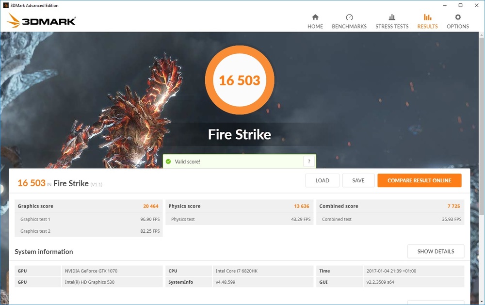

hier zum Vergleich die 1070 im R4
http://www.3dmark.com/3dm/17171652?

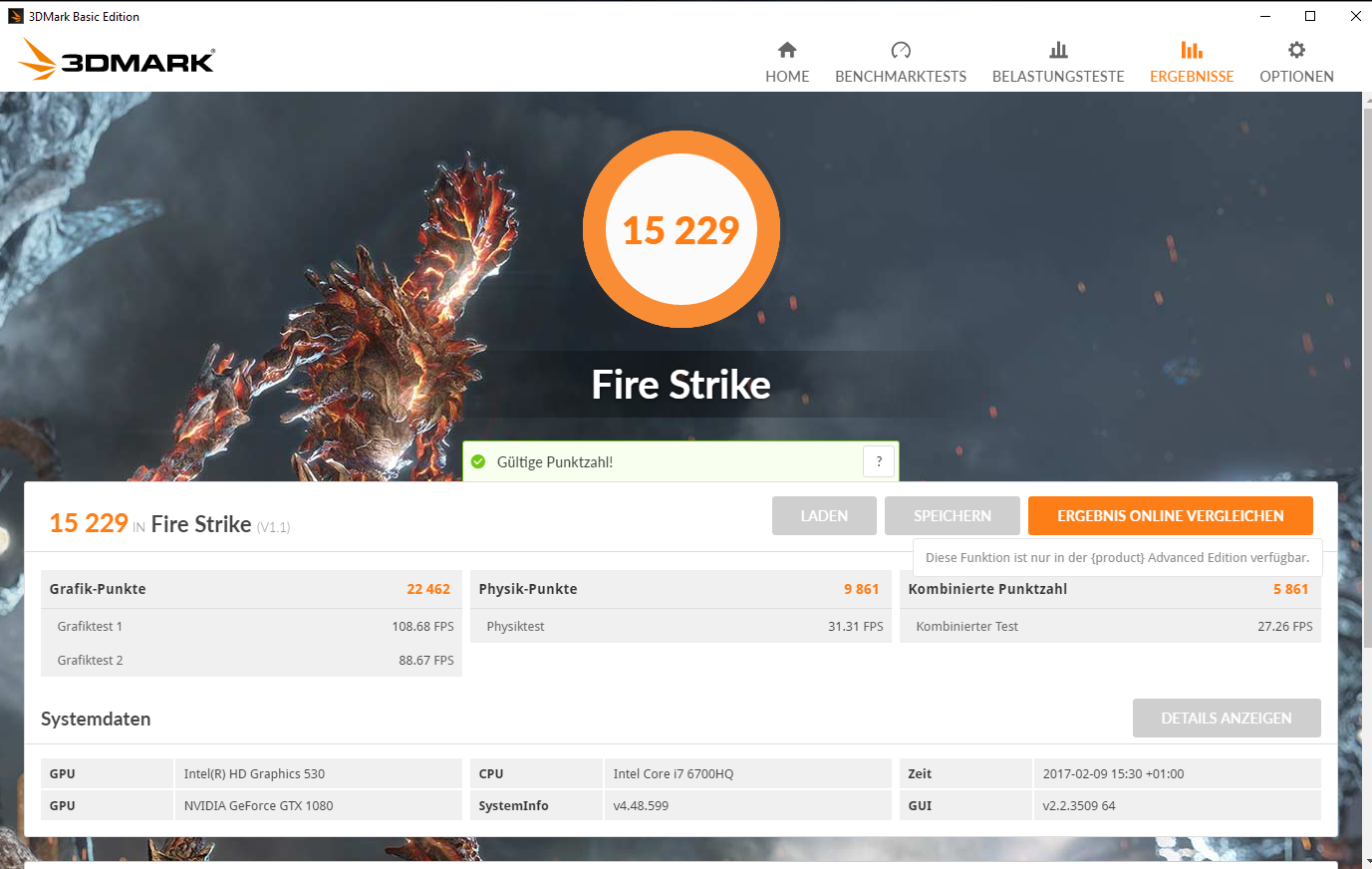

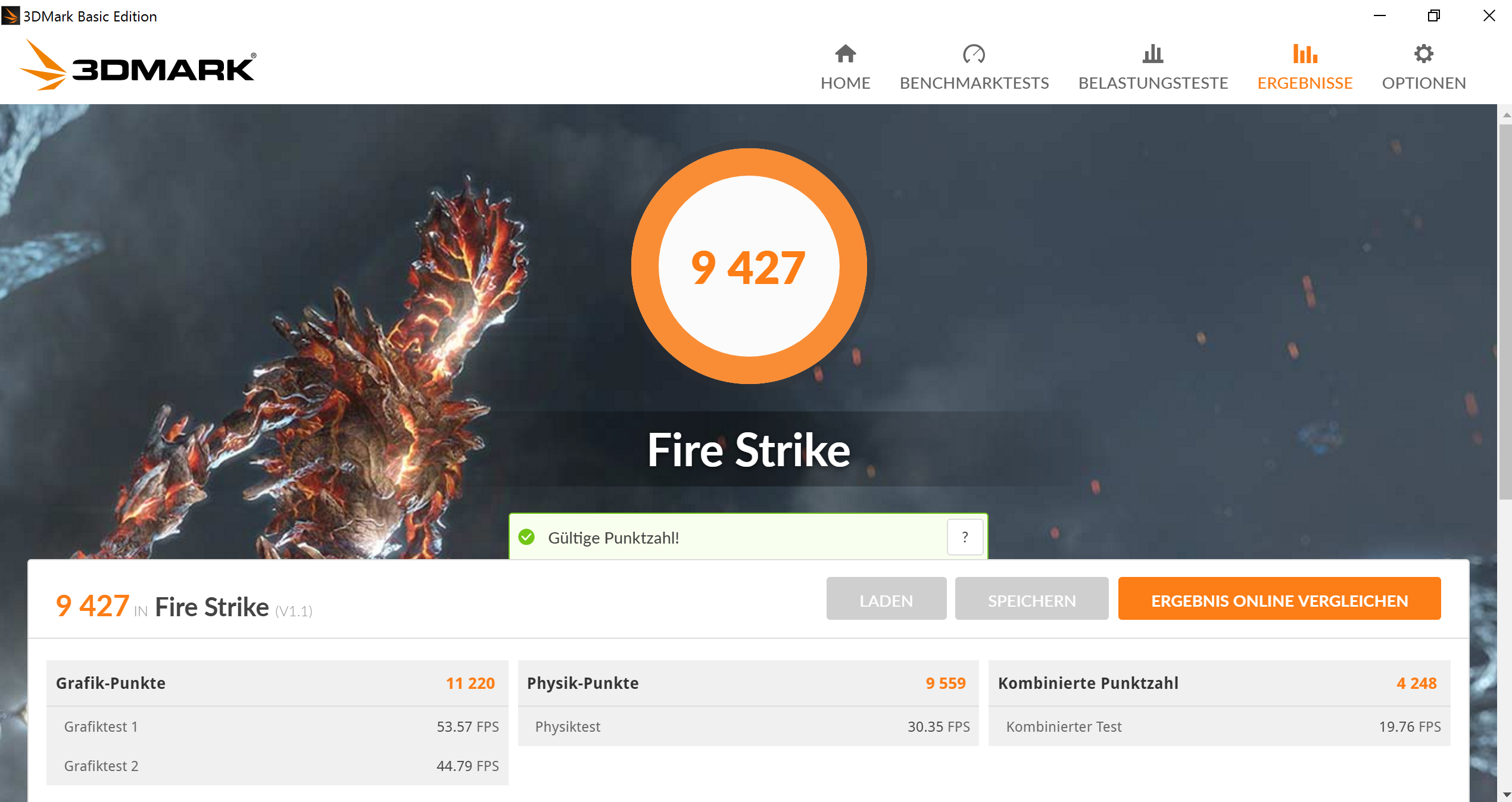

Moin... hab grad mal Firestrike mit Standard Settings ohne OC laufen lassen.
Einmal mit dem AW13 R3 i7 6700HQ + GTX 1060
und zweitens mit AGA mit ner Gigabyte GTX 1080 G1 Gaming.
