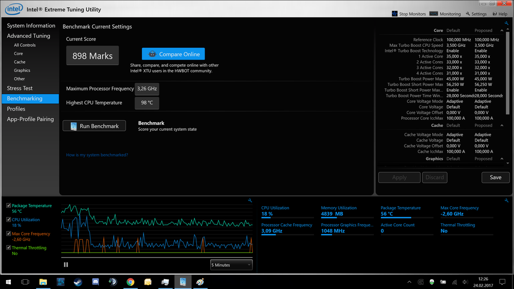

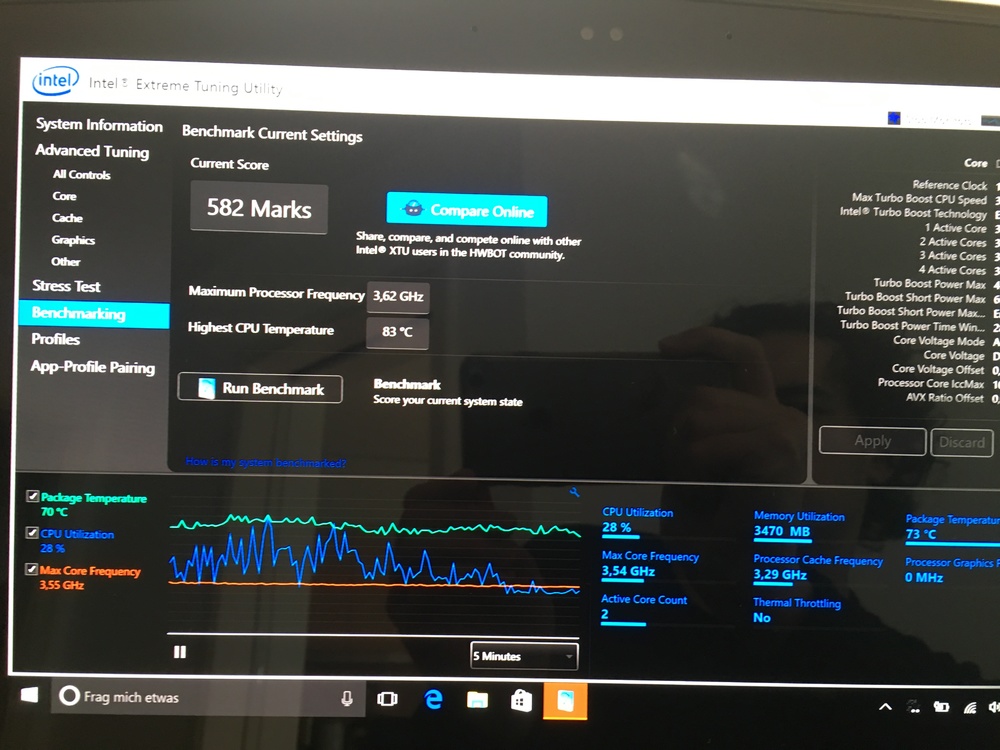

So der Techniker war gerade da... Jetzt hab ich Macken an der unteren Gehäuseschale vom Schraubendreher. Ging angeblich nicht anders... naja. Also wird es noch einen neue Gehäuseschale geben. Und die neue Wärmeleitpaste wurde auch nur halbherzig aufgetragen, kleine Wurst gezogen... neuer Kühler drauf...   Zack fertig. werde jetzt mal den Belastungstest machen, habe aber jetzt schon ein schlechtes Gefühl.
Hab jetzt mal ein paar Benchmarks laufen lassen mit XTU.... und die max. Temp. bleibt jetzt immer unter 90ºC. Vorher war die max. Temp bei 99ºC.
Werd jetzt mal mit Overwatch testen.
So mir hat es keine Ruhe gelassen... ich hab das Ding noch mal zerlegt und die Wärmeleitpaste vernünftig aufgetragen... und siehe da... locker noch mal 4-5ºC kühler. Hab grad 1,5h OW gespielt und danach den XTU Bench laufen lassen, höchste Temp. 82ºC. Ist doch ein deutlicher Unterschied zu 98ºC. :)      Genommen habe ich die Wärmeleitpaste von Noctua
