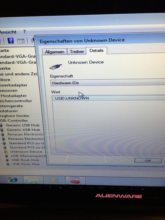

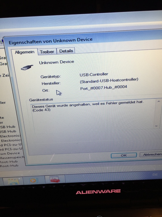

Ja Jörg ich habe jetzt windows neu installiert und es wird direkt unbekanntes Gerät angezeigt bei USB Controller und wenn ich drauf gehe steht da dieses Gerät wurde angehalten, weil es Fehler gemeldet hat. Ist das schlimm?
@Merius97:
Schlimm ist das falsche Wort. Es darf nicht sein dass das auf einen Fehler läuft. Konntest du denn ALLE Treiber exakt so in der Reihenfolge installieren, wie es in der Liste steht? Oder bist du noch gar nicht fertig mit der Installation?
