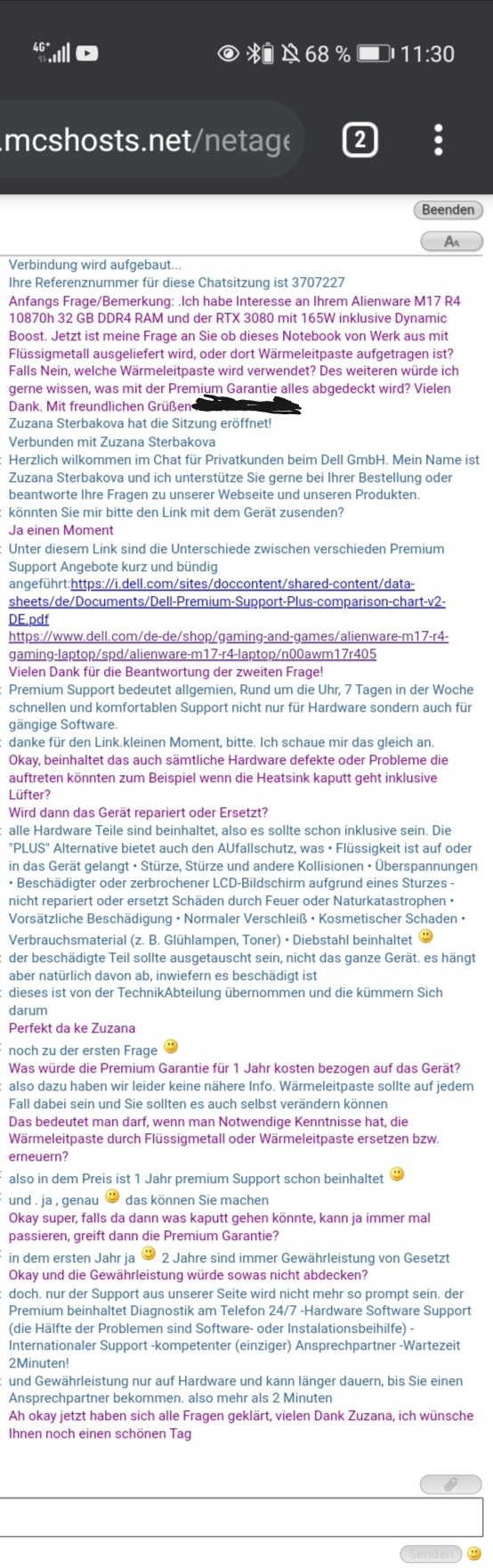

Ich würde das Thema gerne nochmal hochholen und hänge den heutigen Verlauf des Chats mit an. Ich habe folgendes Szenario, Alienware m17 r4 rtx 3080 auf Kleinanzeigen gekauft und mit Paypal Käuferschutz bezahlt. Der Verkäufer hat gesagt er habe keinen Repaste vorgenommen, das Gerät ist 4 Monate alt. Ich habe das Gerät bekommen und habe festgestellt, dass das Gerät eine viel zu hohe Temperatur im Idle und unter Last hat. Daraufhin habe ich dann nachgeschaut und festgestellt er hat Flüssigmetall nur auf der DIE aufgetragen, nicht beidseitig und zudem noch viel zu wenig. Er meint natürlich er hätte am Gerät kein Flüssigmetall aufgetragen. Die Frage ist jetzt, wenn ich die Premium Garantie besitze, habe ob Dell die Heatsink mit dem LM tauschen würde? Was kann ich wegen des Verkäufers unternehmen? Man sieht natürlich bei der GPU unter dem Kaptonband die Reste von der alten Wärmeleitpaste. Screenshot_20210614_123336.thumb.jpg.1ed55479f4375491971be75cb9461828.jpg
Ich würde vor einem Technikereinsatz das LM entfernen, da die Techniker sich dann weigern können das Gerät zu reparieren. Ob das nun erlaubt ist, kann dir wohl niemand mit Sicherheit sagen, da wird man vom Support auch immer andere Meldungen hören. Die einen sagen ist erlaubt, die anderen wieder nicht. Wenn nichts mit dem LM beschädigt wurde, dann einfach das LM entfernen und normale Paste auftragen. Wenn du dir das nicht zu traust, tja dann wird es schwierig.
Zu dem Verkäufer, wenn er gesagt hat da wurde nichts gemacht und da wurde etwas gemacht, dann ist das Betrug oder arglistige Täuschung und man könnte sein Geld zurückfordern. Ich weiß ja nicht wie das beim Käuferschutz ist, aber beim Gericht müsstest du das beweisen, was natürlich sehr schwierig ist. Der wird sicher "Zeugen" haben die bestätigen, dass es nicht so war. Wie lange hast du das Gerät schon? Ich würde mich an PayPal wenden und den Fall schildern, solltest du dir den Wechsel der Paste nicht zutrauen.
