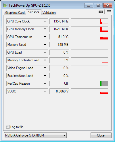

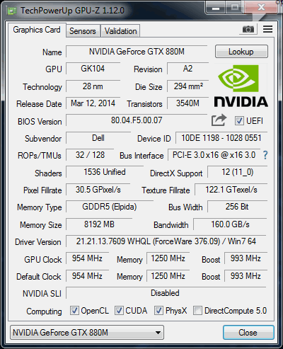

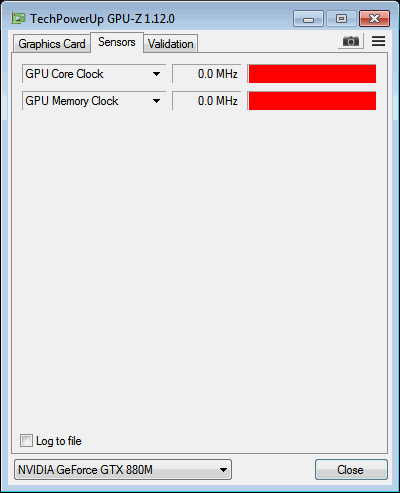

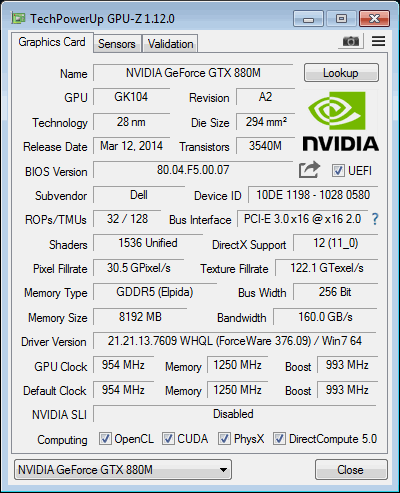

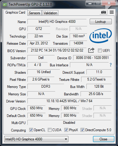

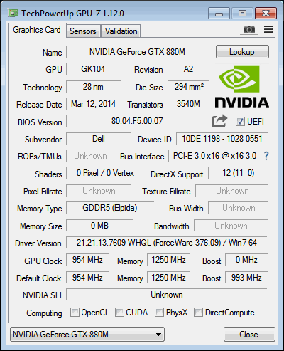

Interessant ist auch die Anzeige in GPU-Z: Dort fehlen wichtige Daten wie beispielsweise die Memory Size (siehe Pics). So, als ob die Graka schläft und immer noch als Standard VGA anerkannt wird.
Hallo blubbmeister_DELUXE,
prüfe bitte ob sich die HardwareID der Graka nach dem Umschalten mit FN+F7 geändert hat.
Evtl. musst du dann den Nvidia-Treiber entsprechend der anderen ID neu modden und installieren.

Shit, das war es tatsächlich! Danke!!!!!!!!!!!!!!!
Nach dem Umschalten hat sich der Hardware ID Code der GTX 880m geändert! Daraufhin habe ich in der .inf - Datei nochmal den Code der Grafikkarte angepasst und das Ganze nochmal installiert.
Und siehe da: die Graka funzt!!!!

Erledigt! ^^ Ich grüße ihn von dir. Anbei noch ein bisl Bildmaterial. :-D

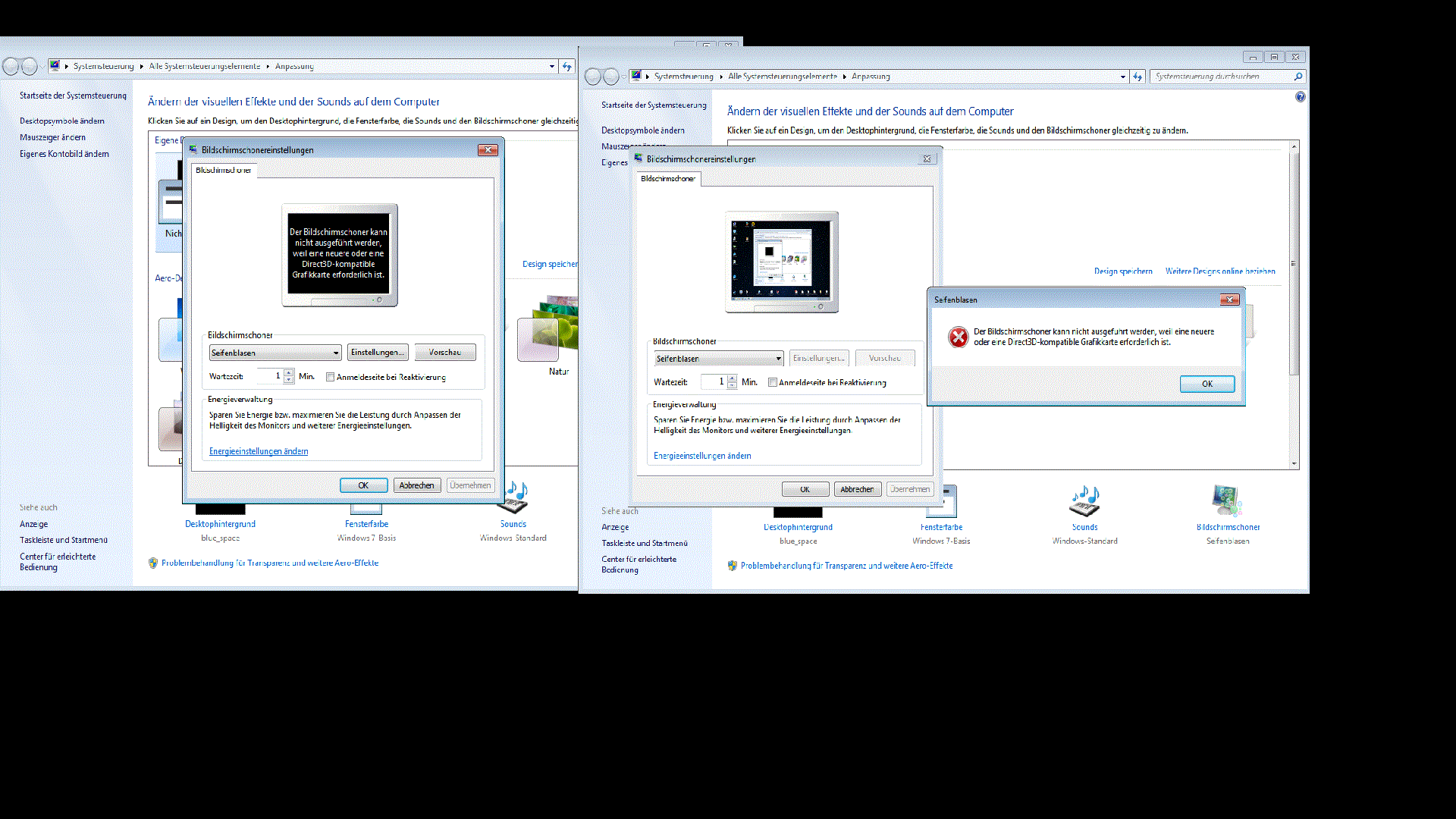

Das ist es ja, wenn der Optimus Modus läuft, also Intel HD und GTX 880m zusammen, kann ich keinen Bildschirmschoner aktivieren, weil er mir sagt, dass ich eine Direct 3D fähige Grafikkarte benötige (die GTX 880m erkennt er ja in diesem Modus nicht wirklich).
Unter GTX 880m alleine funktioniert es dann, aber wie gesagt die Seifenblasen (und auch andere 3D Bildschirmschoner, beispielsweise 3D-Text) laufen dann - aber eben sehr abgehakt. Nicht wirklich flüssig, wie man es von Win10 gewohnt ist. :/

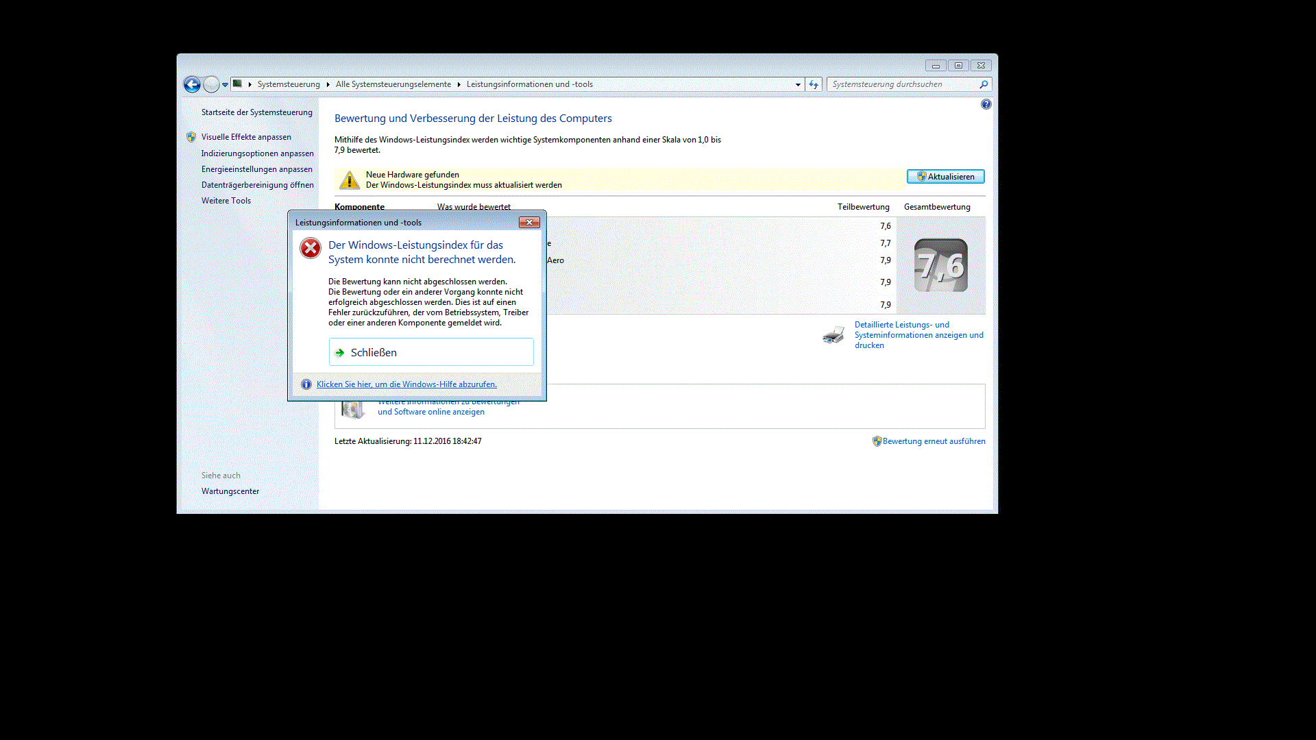

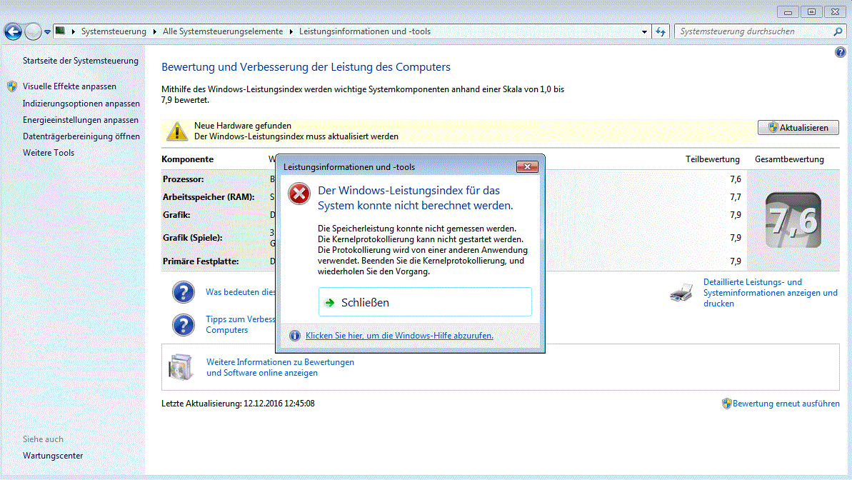

Anbei nochmal das Pic. Die Bewertung unter der GTX 880m alleine lief problemlos. Ich habe nochmal aus Spaß das ganze in Optimus ausgeführt. Diese Meldung ist das Ergebnis... ;/
Ich nehme mal an aufgrund des nicht digital signierten Nvidia Treibers, oder?
Das wäre noch eine Maßnahme, werde ich bei Gelegenheit nochmal in Angriff nehmen. Jetzt gleich ist erstmal Schlafen angesagt. ;-) Aber deine Tipps sind echt Gold wert, du verdienst wahrlich einen anderen User Namen. Nachti!

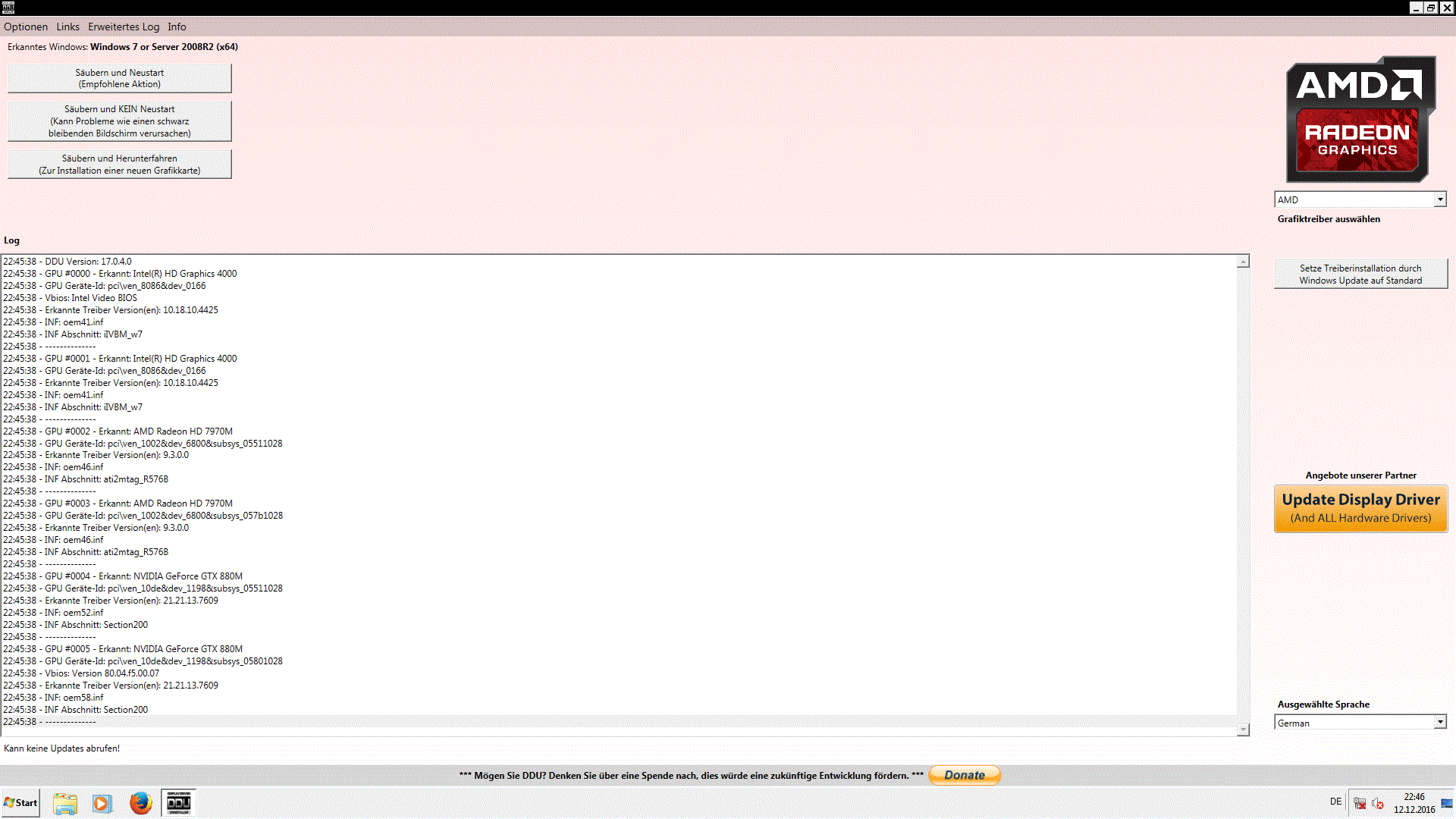

Ich habe die DDU Tool - Variante ausprobiert (schon wieder das OS samt allen Programmen, Updates etc. aufsetzen wollte ich möglichst vermeiden). Ergebnis: FUNZT !!!
Wie du auf den Pics siehst, hatten sich noch ein paar AMD ATI Treiber Restbestände versteckt. Ich also gelöscht und Win7 -Leistungsindex erneut ausgeführt, mit der etwas anderen Fehlermeldung. :/
Daraufhin habe ich mit DDU auch INTEL runtergeschmissen und nu läuft ALLES butterweich. Selbst unter CPU-Z erkennt er jetzt NVIDIA und INTEL vollständig!
Ich kann's nur nochmal sagen bzw. schreiben. 1000 DANK! Deine Tipps waren die 100%ige Lösung! *Daumenhoch*
